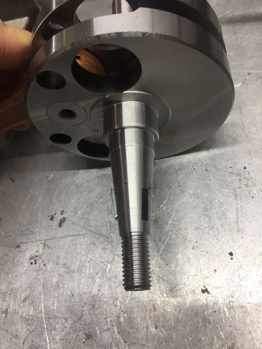

    Tameni Kurbelwelle mit Pleuellager, für Vjatka VP150
    Kompatibel mit Italienischen- wie auch Russischen Zündung.
    Beim Bollag im Angebot...

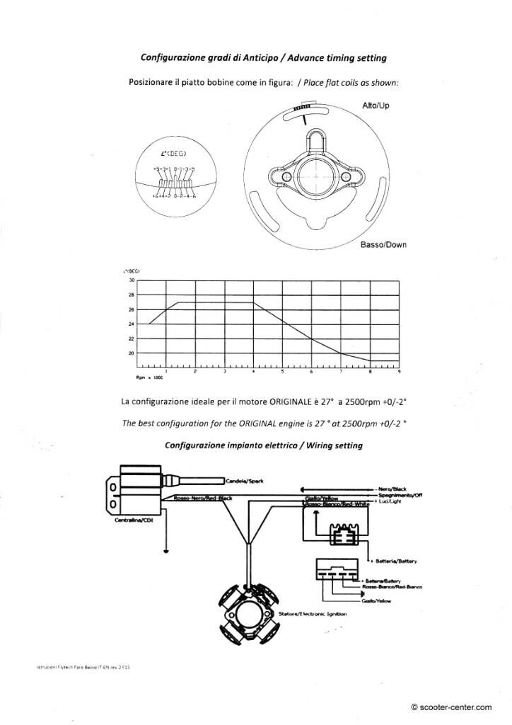

    Moin zusammen.
    Der Russe will nicht so recht Leuchten.
    Hab erfolgreich die Flytech Zündung verbaut. Läuft super.
    Doch leider bekommt der Bock kein Ladestrom. Laut Schaltplan ist dafür das Gelbe Kabel von der Zündung verantwortlich. Springt aber an und läuft . Habe es durchgemessen. ... Es kommt einfach nix bei Gelb an. Ist der Regler schon hinüber oder sogar eine Zündspule? Zündung ist nagelneu.???

    Musstest du den Licht- und Bremslichtschalter wechseln? Oder Modifikationen am Kabelbaum vornehmen? Möchte das gleiche machen :)

    Moin.
    Ich habe die erste Serie ohne Schlüssel. Dafür mit Abschalter ( Not aus ) am Lenkerschloss. Dieses Kabel habe ich zum Schalter am Lenker verlängert und so mir ein Notaus am linken Hupen Knopf geschaffen. Sonst is alles geblieben.
