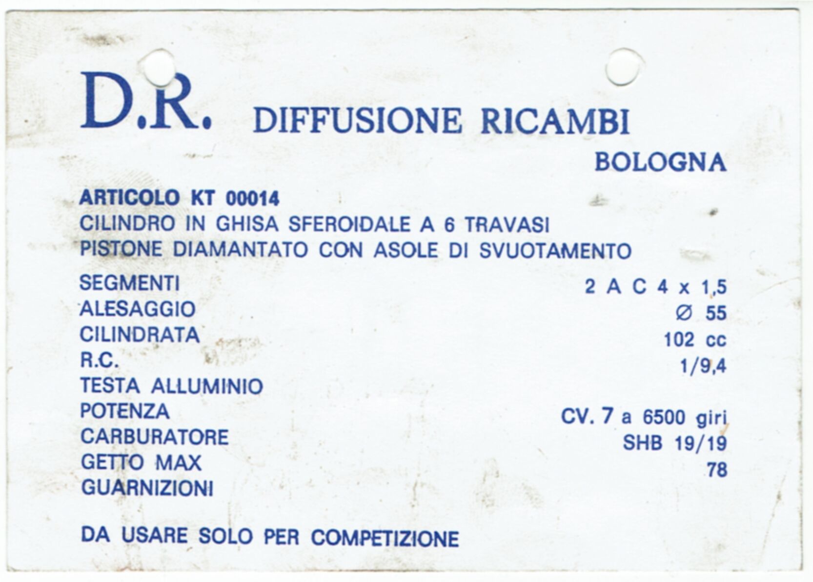

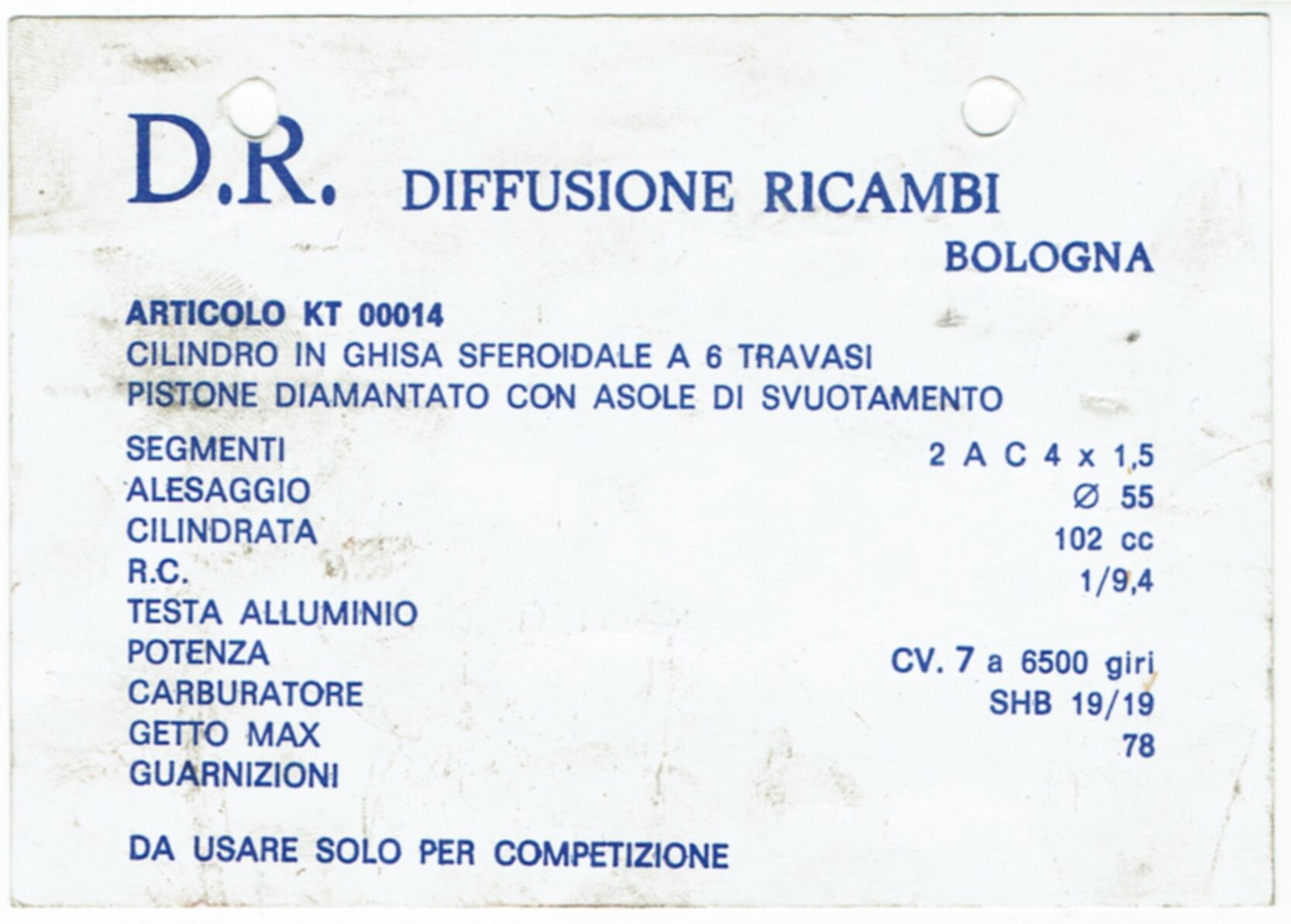

    Welche Hauptdüse? Good Question.
    Alles was jetzt kommt kann nur eine Orientierung sein:
    • denn jeder Motor ist anders
    • und braucht in einem solchen Fall eine Abdüsungsprozedur(=Abdüsungsfahrt). Und das jedesmal von neuem, wenn am Motor etwas geändert wird wie z.B. Zylinder, Vergaser, Luftfilter, Kurbelwelle, Ansaugstutzen, Auspuff.
    Mit der 84er HD kann man sich rantasten (immer von groß nach klein). Besorge dir bitte dann noch 2-3 andere Düsen zum Probieren, z.B. 82-80-78.
    Auch ratsam: Da dein Motor kein "Rennmotor" ist, sollte man dringend erstmal alles so standard wie möglich lassen. Der 19/19er Vergaser ist fein!
    Dazu bitte einen unveränderten Originalluftfilter. Keine Löcher bohren, nicht den Filtereinsatz aufpopeln, keinen Rennluftfilter reinbauen oder Regentanz aufführen.
    Gell? 8o Das wäre erstmal nur kontraproduktiv und vermiest dir zusätzlich das Abdüsen.
    (Zur Beruhigung: der 19er Vergaser samt LuFi wurden original auch auf der PK 125 ccm verbaut und hat in deinem Fall ordentliche Reserven.)
    Ziel der ganzen Übung ist ein stabil laufender alltagstauglicher Motor mit einem schönen flachen Drehmomentverlauf, der sich auch im Stadtverkehr komfortabel fahren lässt.
    Hier mal der Beipackzettel von DR für den 102er Zylinder von vor 20 Jahren. Die 78er Hauptdüse bezieht sich auf den Betrieb mit Originalauspuff (PV, PK) und nicht mit Bananen, Zigarren, Schnecken usw.
    Einmal editiert, zuletzt von Pierre Lavendel (November 8, 2019 at 07:23)

    Top Antwort.
    Die Düsen hab ich sogar schon besorgt, das BGM Set. Auch wenn die Abstufung nicht in Zweierschritten läuft, nehm ich halt die 85er. Die ND sollte in 19er schon die 45er sein. Da kümmern ich mich dann nicht drum. Ich unterstelle mal, mit offenem Sito+ und Rennwelle komm ich mit 82 hin, wenn ich nicht aus Faulheit, die HD85 zu wechseln, dann doch am Filter herum manipuliere...
    Aktuell hab ich so im 16.15F eine HD76 und das läuft soweit korrekt. Wenn man auf die Binsenweisheit vertraut, dann eine 10% größere HD zu nehmen, kommt das so etwa auf der fetten Seite hin. (Ich habe das mal so hergeleitet aus diversen Beobachtung bei Vergaserwechsel auf ca. 20% mehr Querschnitt.)
