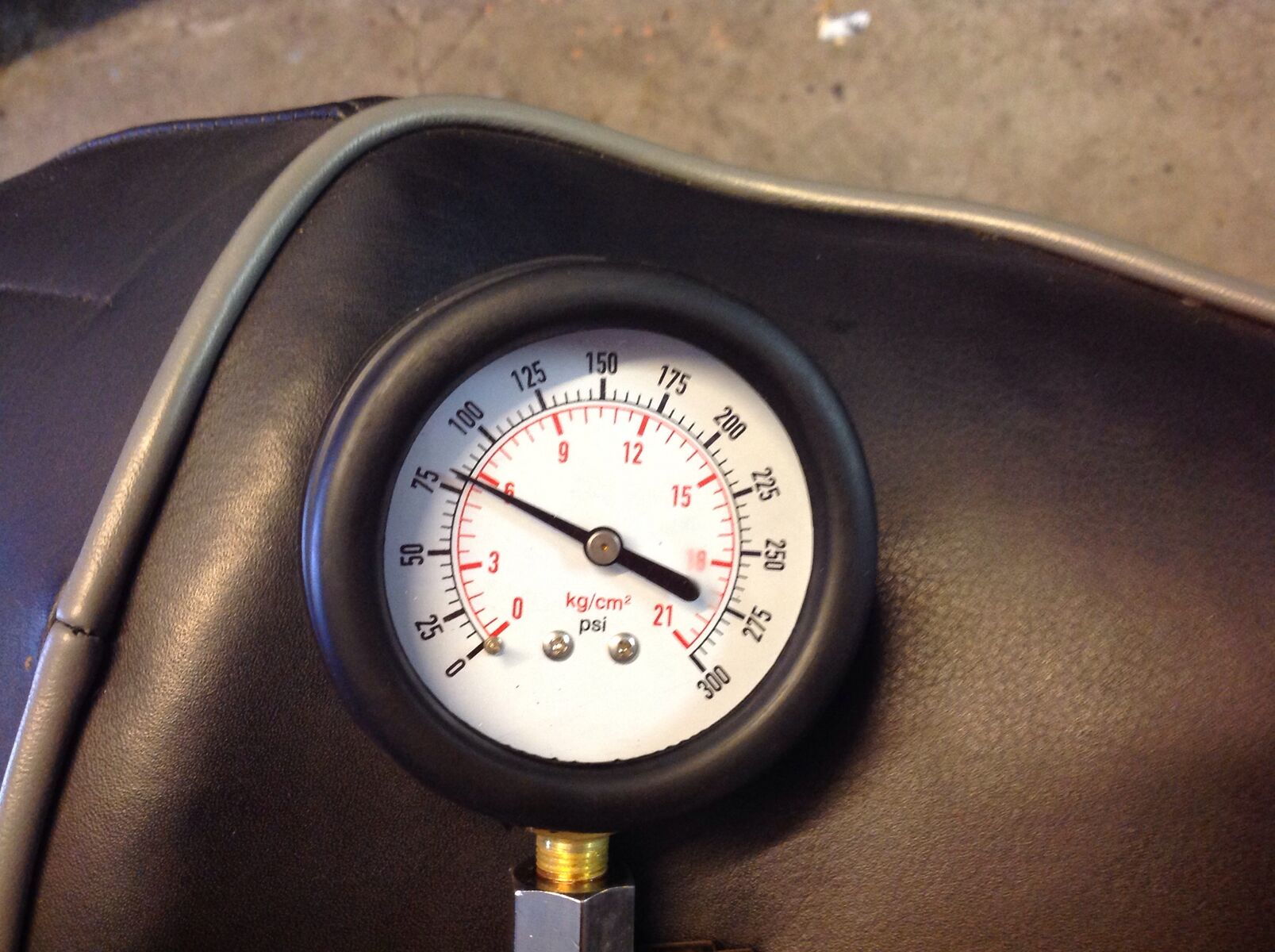

  • So Leute bin grad in Garage hab vom Kumpel das Kompressionsgerät bekommen...angeschlossen kalter Motor,,und paar mal geklickt..Ergebnis ca +. - 6bar....nun weis ich nicht genau ob das der richtige Wert ist oder nicht..beim Auto sinds ja ca.10-12bar......... Weis wer was ne vespa so ungefähr haben muss......?.
  • Tja hab bei meinerseits quickly eben auch mal getestet Motor kalt. Hat ca 5 bar...hm. Die läuft also einwandfrei...verdammt was kann das sein bei der vespa das die nicht dreht????
  • Ich tippe auf den Kolben .... !
    Zündung ist abgeblitzt, 17 ° vor OT ?
    Ansonsten fahre ich das gleiche Setup mit 72´er HD.
    Kompression sollte bei 8-9 bar liegen !

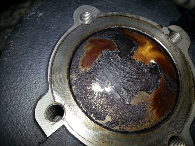

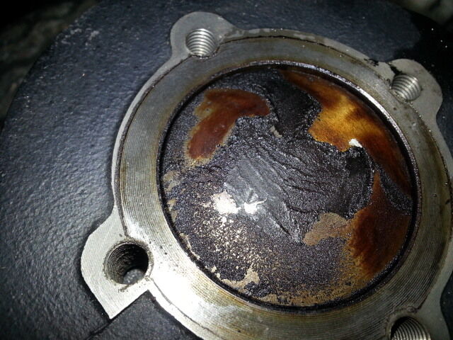

  • so leute eben kopf abgebaut kolben is Richtig drinn..seht bild..kolben hat auf grad mal auf 500km stärkere krusten drauf..hmmmm
