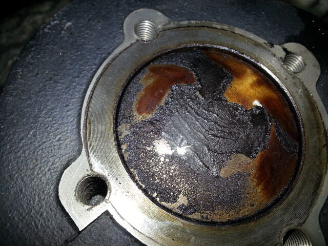

    • May 1, 2015 at 14:01
    so leute eben kopf abgebaut kolben is Richtig drinn..seht bild..kolben hat auf grad mal auf 500km stärkere krusten drauf..hmmmm
