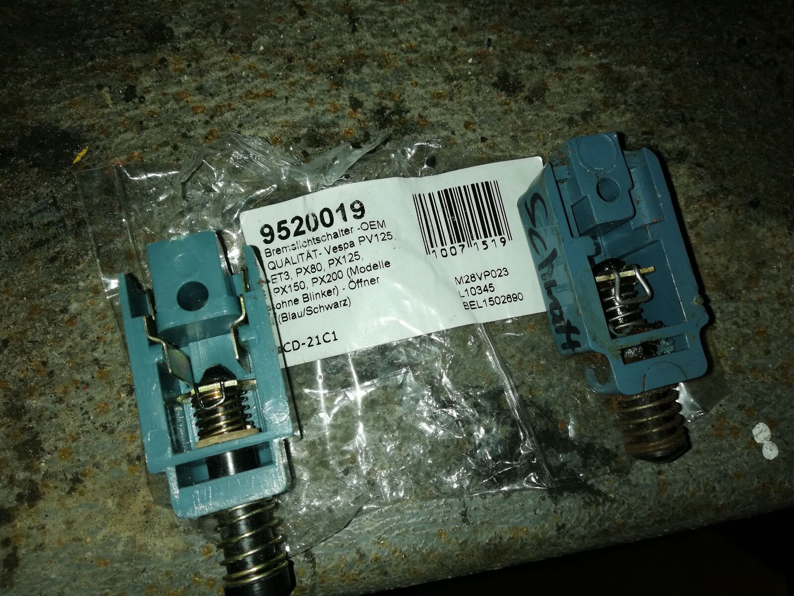

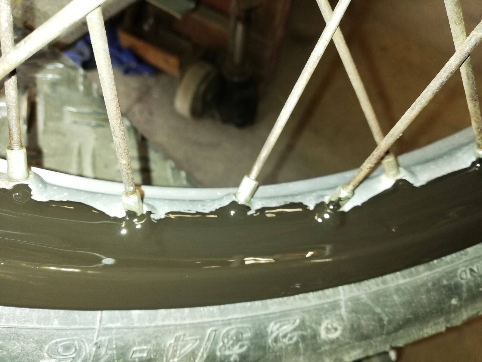

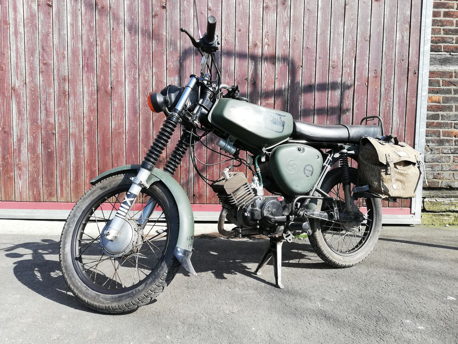

    Da ich heute mit dem Benz nicht weiter gekommen bin weil mir ein fetter Abzieher fehlte und ich die Felgen der Honecker Harley schon sehr professionell gepinselt hatte habe ich mich mich mal wieder an die Special gemacht. Dachte ja ich hätte den falschen Bremslichtschalter drin gehabt. Hatte ich nicht. Also alles mal wieder zusammen gebaut und siehe da,alles funzt. Das Bremspedal ist kein Killschalter mehr. Warum auch immer....
    Aber jetzt werden beide Rücklichtbirnen heller beim bremsen. Die eine soll es ja. Die andere nicht. Brennt aber nicht durch. Also Arsch lecken und die Kiste zusammen Klöppeln. Irgendwann muß die ja mal auf die Straße

    Also, beim Felgenmalen hast du dir eeeecht Mühe gegeben...
    • March 31, 2019 at 09:41
    • #211
    Wenn ich es nicht ganz genau wüsste würd ich sagen er war besoffen !lmao
    Äh nein, es gibt nur eine Rücklichtbirne. Die Andere ist Bremslicht und wird beim Bremsen nicht heller sondern geht an und ist ansonsten aus.

    Ja. Stimmt.
    Doof ausgedrückt.
    Die Bremslichtbirne geht an und die Rücklichtbirne wird beim bremsen heller.
    So sollte es korrekt heißen.
    Tschuldigung
    Siehe Video
