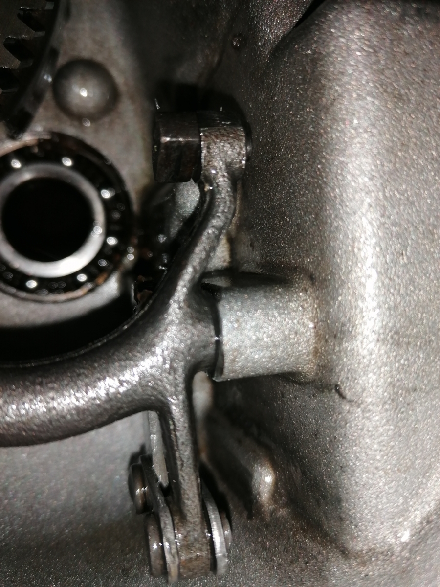

    Das sich der Trümmer ja nur mit 2 Händen schalten ließ und die Einstellungen der Züge nicht wirklich was brachte habe ich den Motor heute wieder gespalten. Ich hatte ja so ein wenig die Hoffnung gehabt das ich Horst die kleine Wellscheibe unter der Schaltgabel vergessen habe und es deswegen klemmt beim Schalten. Die Scheibe ist drunter...
    Ganz leichtgängig isse die Gabel. Die Schaltklaue ist neu und rastet sauber ein.
    Die Gangräder werde ich noch ausdistanzieren weil die leichtes Spiel haben.
    Was ich gemerkt habe ist das die Schaltsteine? ,oder wie auch immer die heißen, etwas hackelig auf der Gabel sitzen. Die werde ich morgen mal runter nehmen und nachschauen und ggf neue einbauen. Oder ne komplett neue Gabel.
    Schaltwelle hat im Block kein Spiel.

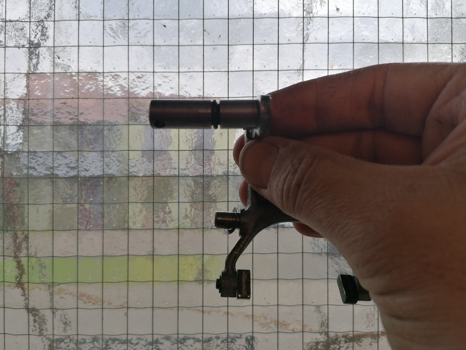

    • April 17, 2021 at 18:52
    • #345
    Moin
    Die Schaltwelle ging nur in einer Position rein und raus wie ich eben festgestellt habe. Ist leicht krumm (nicht an den Draht im Fenster orientieren)
    Kommt neu die Gabel.
    Will ja leicht schalten....

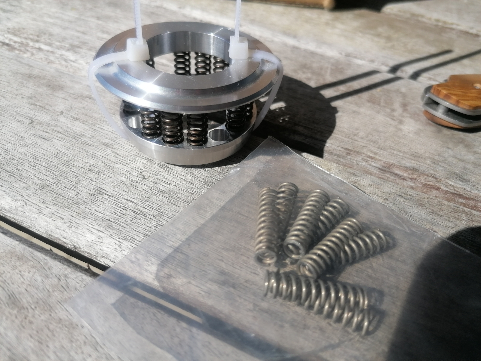

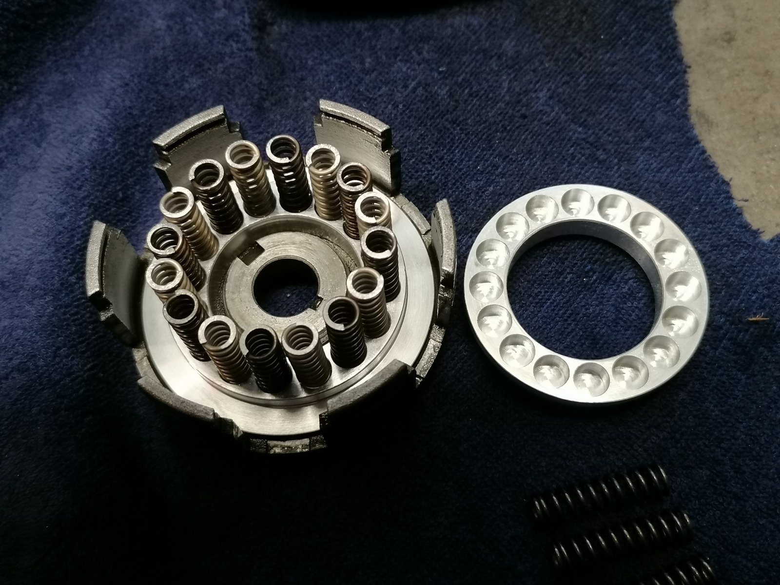

    • May 5, 2021 at 11:43
    • #346
    Moin
    Motor ist fast wieder zusammen.
    Lässt sich jetzt leicht
    Schaltgabel ist neu
    Morgen die Revolver Clutch einbauen dann kann die Kupplung auch wieder rein
    Dann Motor einbauen und hoffentlich ohne Probleme lange fahren...
    Gruß Marco

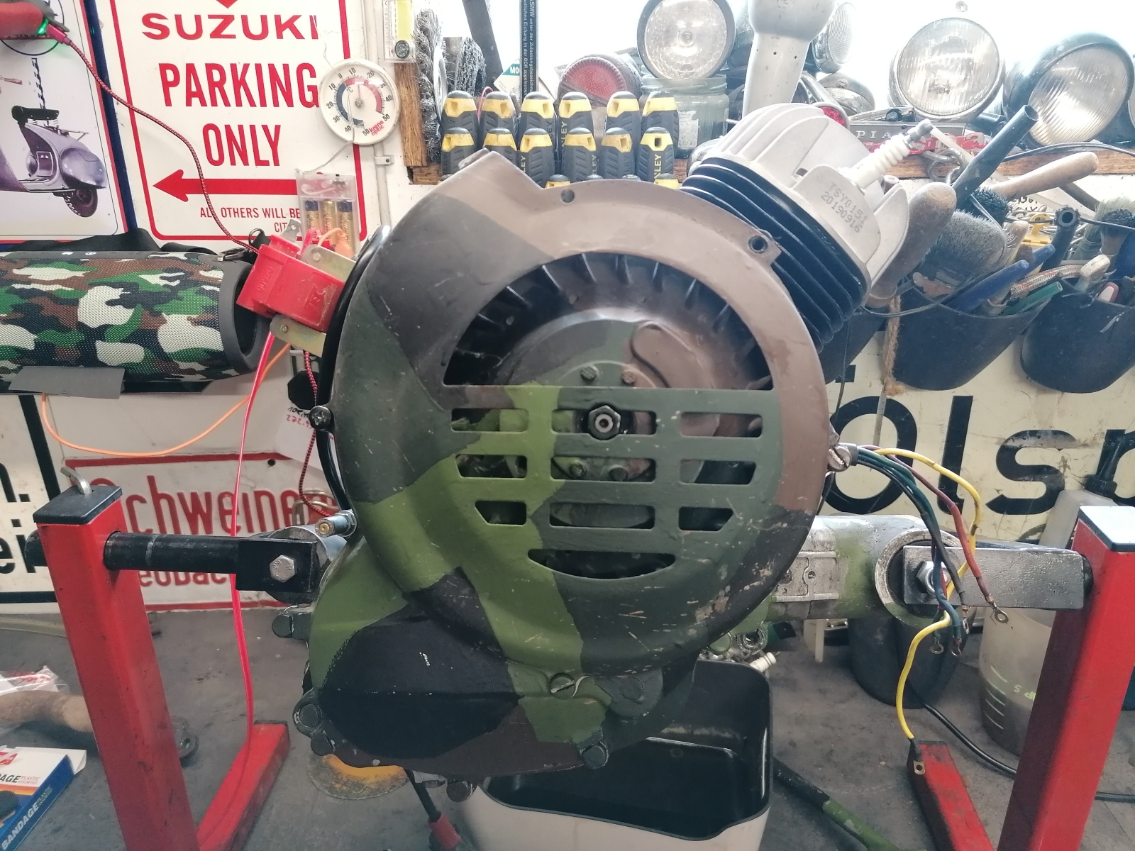

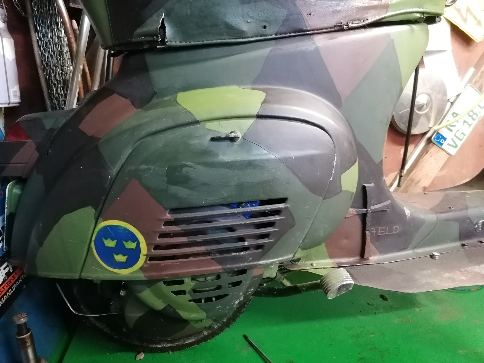

    • May 6, 2021 at 12:26
    • #347
    Moin
    Drin isser wieder.
    Am Wochenende mal alles anschließen und dann hoffentlich jahrelang fahren ohne Probleme lmao
    Sieht schon Porno aus wie das gefertigt ist
    Passt tadellos.
    Das ist noch deutsche Wertarbeit AnneTheke

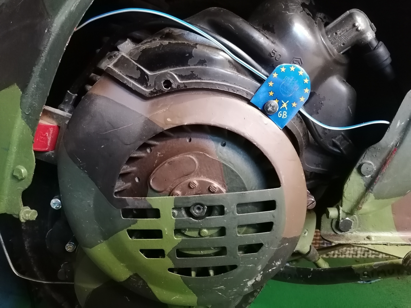

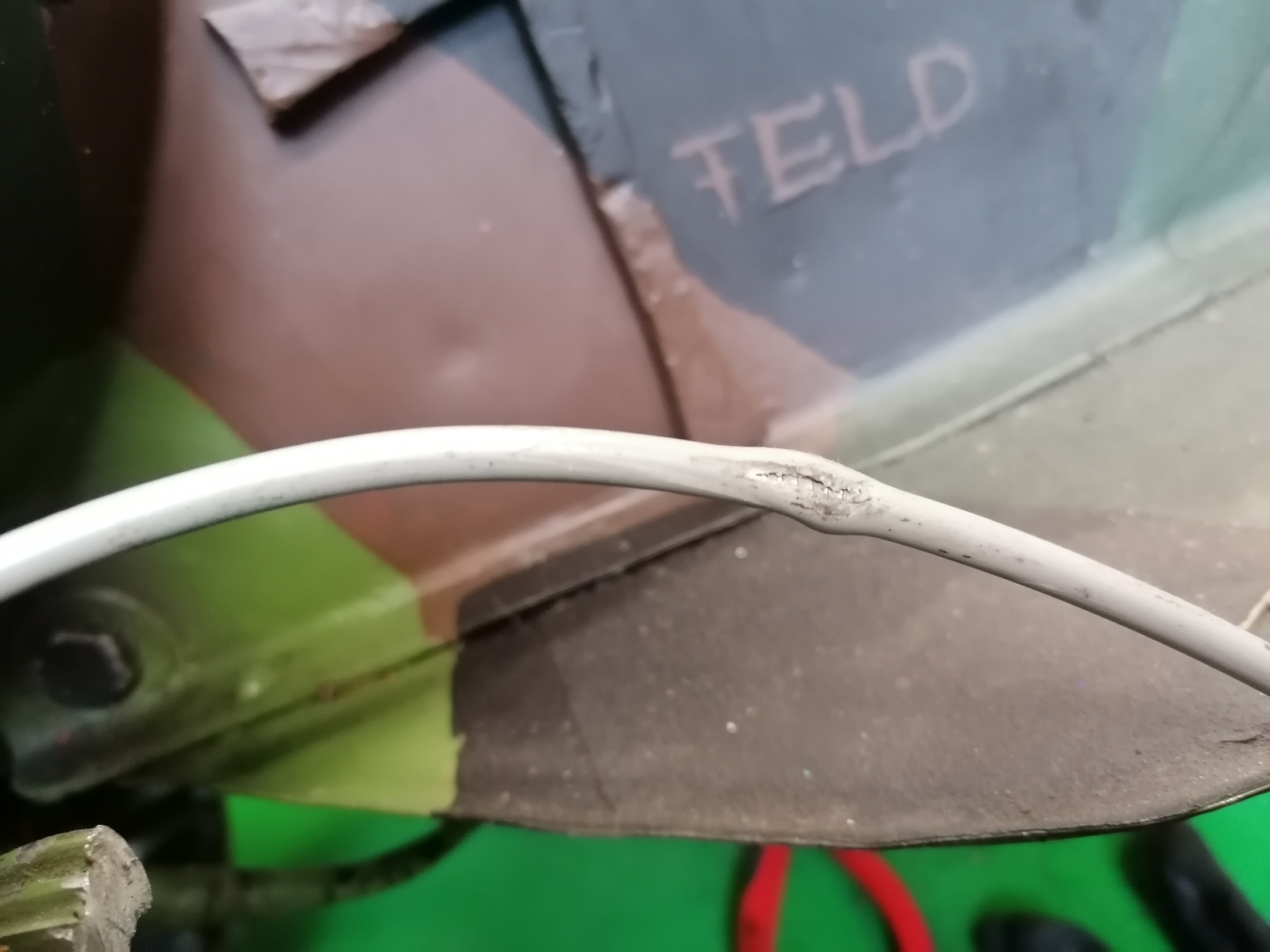

    • October 6, 2021 at 12:08
    • #350
    Moin
    Habe mir heute mal die Special vorgenommen. Schalten ging ja Sau schwer
    Hatte nen verdrehten Zug vermutet. Einen konnte ich komplett so raus ziehen. Der andere wollte absolut nicht raus. Bremspedal gelöst und dann ging's...
    Also mal neue Züge rein machen und hoffen daß es das war...
    3,152
    31,695
    5,688
    • October 6, 2021 at 15:13
    • #351
    Wenn der so eingeklemmt war, wird es des Problems Lösung sein!

    • October 7, 2021 at 10:10
    • #353
    Moin
    Sehr wahrscheinlich die Ursache gefunden. An eine verbogene Schaltgabel will ich jetzt nicht denken.

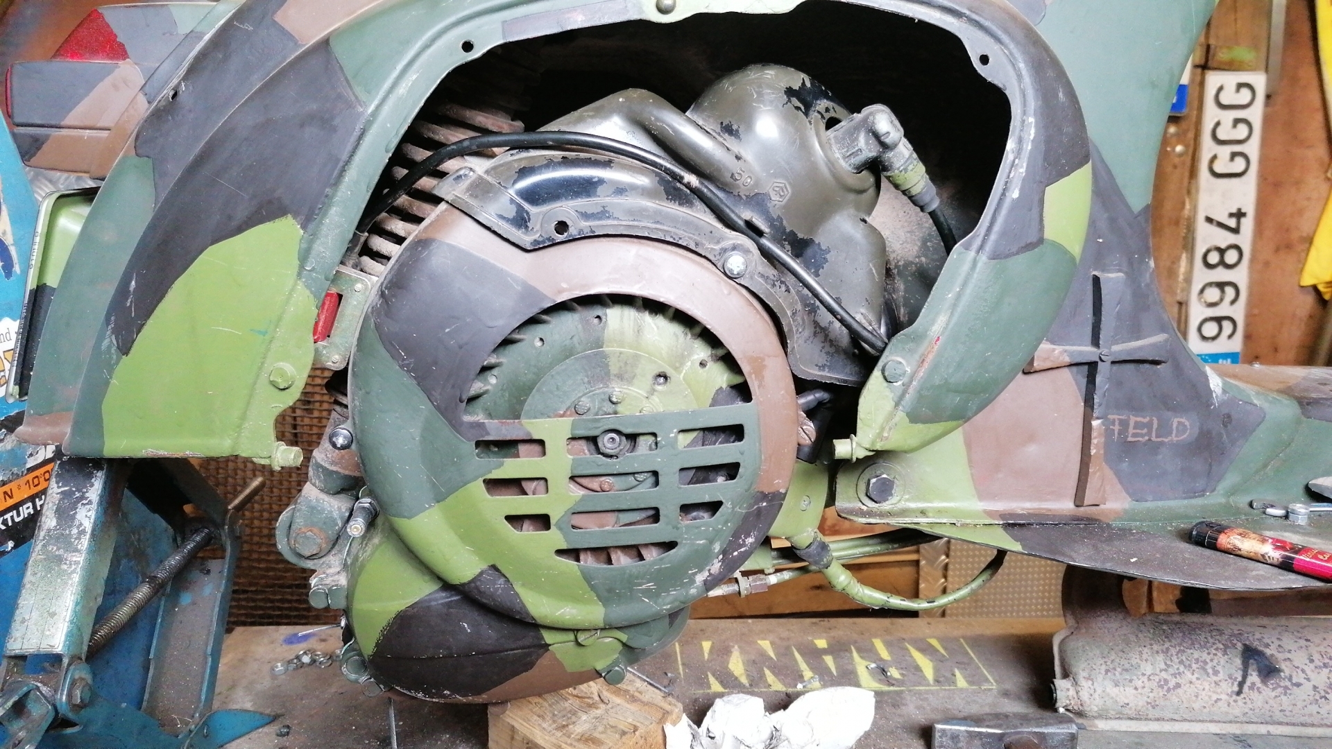

    • October 12, 2021 at 19:36
    • #356
    Moin
    Teile sind heute angekommen
    Liegen aber noch bei der Post....
    Alles soweit wieder zusammen gebaut. Nur noch Züge rein und dann sollte der nächsten Saison nix im Wege stehen... Hoffe ich
    Externer Inhalt youtu.be
      • 1.12 MB
      • 74
      • 1.08 MB
      • 76
