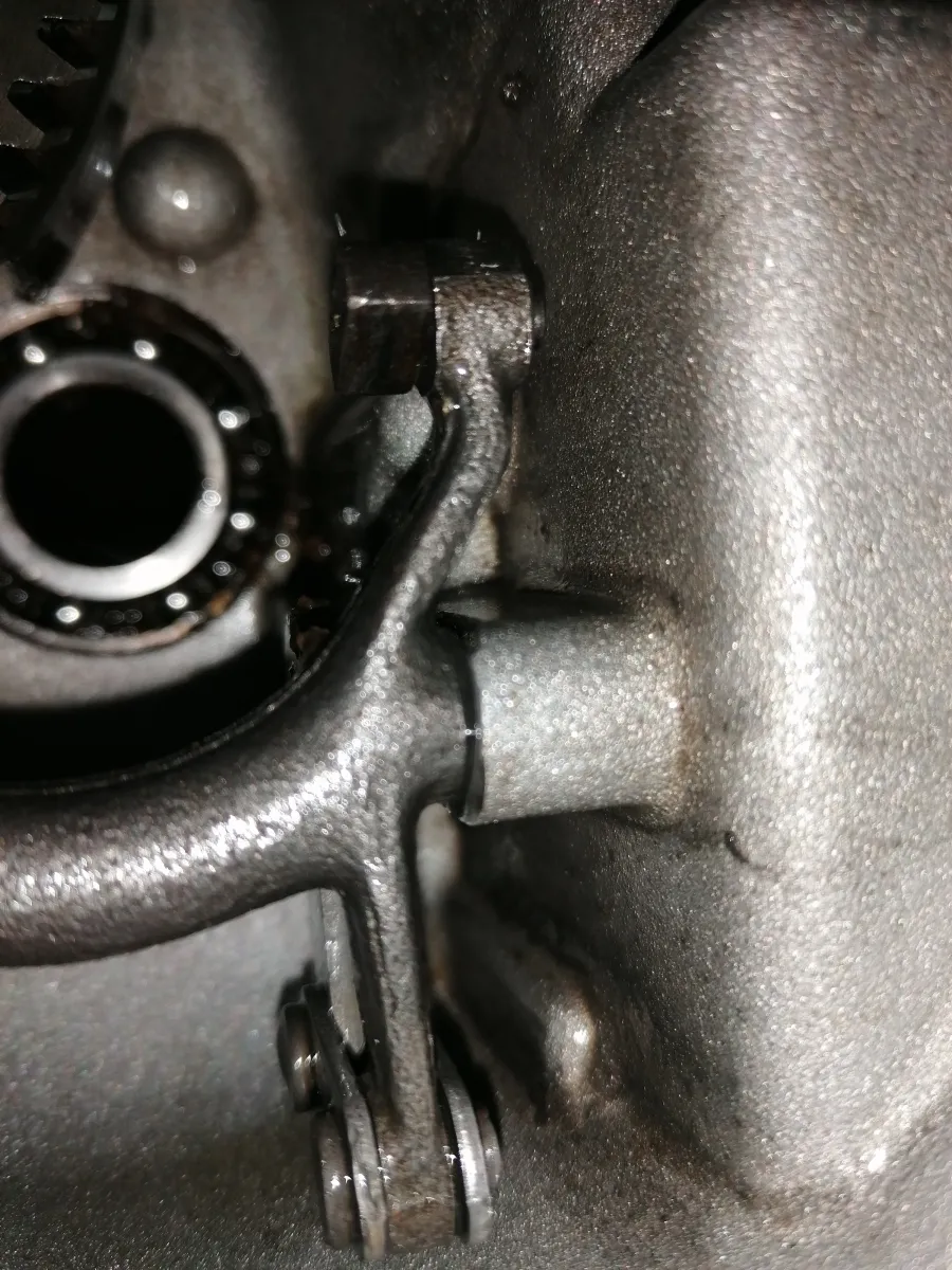

    Das sich der Trümmer ja nur mit 2 Händen schalten ließ und die Einstellungen der Züge nicht wirklich was brachte habe ich den Motor heute wieder gespalten. Ich hatte ja so ein wenig die Hoffnung gehabt das ich Horst die kleine Wellscheibe unter der Schaltgabel vergessen habe und es deswegen klemmt beim Schalten. Die Scheibe ist drunter...
    Ganz leichtgängig isse die Gabel. Die Schaltklaue ist neu und rastet sauber ein.
    Die Gangräder werde ich noch ausdistanzieren weil die leichtes Spiel haben.
    Was ich gemerkt habe ist das die Schaltsteine? ,oder wie auch immer die heißen, etwas hackelig auf der Gabel sitzen. Die werde ich morgen mal runter nehmen und nachschauen und ggf neue einbauen. Oder ne komplett neue Gabel.
    Schaltwelle hat im Block kein Spiel.
    Bleibt spannend...

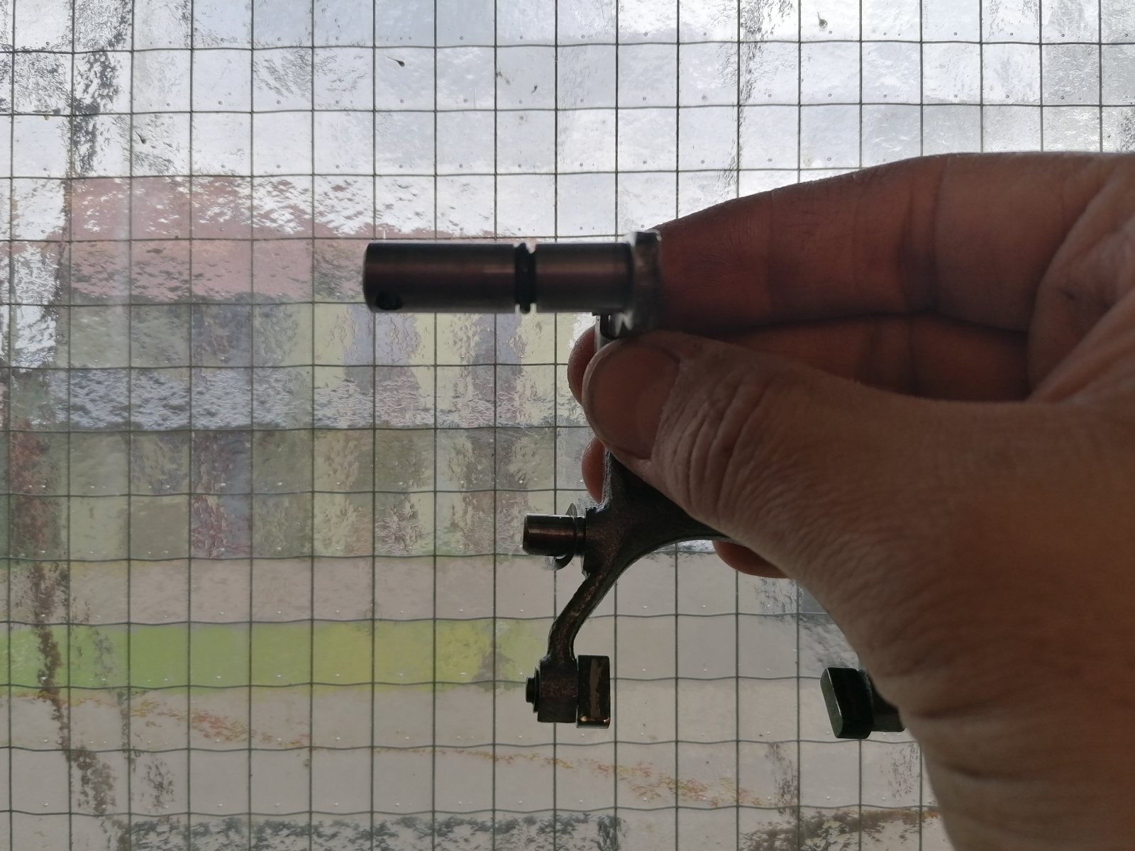

    Moin
    Die Schaltwelle ging nur in einer Position rein und raus wie ich eben festgestellt habe. Ist leicht krumm (nicht an den Draht im Fenster orientieren)
    Kommt neu die Gabel.

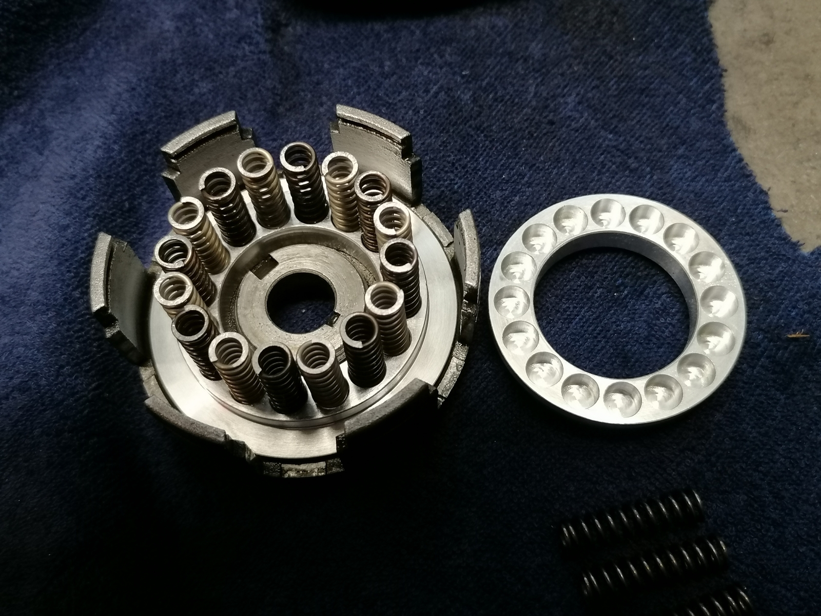

    • May 5, 2021 at 11:43
    • #346
    Moin
    Motor ist fast wieder zusammen.
    Lässt sich jetzt leicht
    Schaltgabel ist neu
    Morgen die Revolver Clutch einbauen dann kann die Kupplung auch wieder rein
    Dann Motor einbauen und hoffentlich ohne Probleme lange fahren...

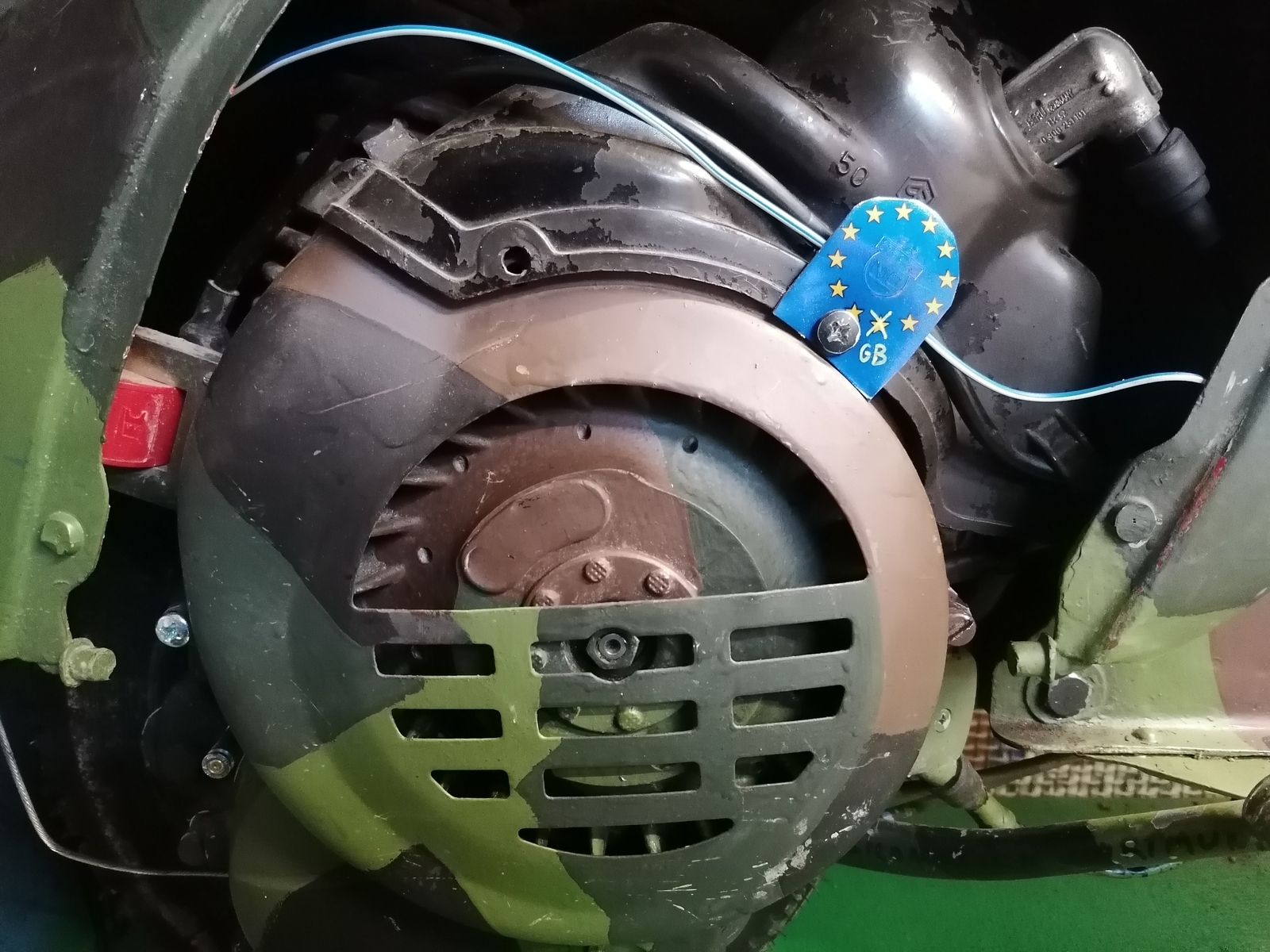

    Moin
    Habe mir heute mal die Special vorgenommen. Schalten ging ja Sau schwer
    Hatte nen verdrehten Zug vermutet. Einen konnte ich komplett so raus ziehen. Der andere wollte absolut nicht raus. Bremspedal gelöst und dann ging's...
    Also mal neue Züge rein machen und hoffen daß es das war...
    Sehr wahrscheinlich die Ursache gefunden. An eine verbogene Schaltgabel will ich jetzt nicht denken.
    12,230
    35,350
    4,300
    • October 7, 2021 at 13:40
    • #354
    Von Hand kann ich am Motor die Schaltung betätigen
  • RevoIverheld
    164
    2,299
    413
    PX PK
    • October 12, 2021 at 19:12
    • #355
    Ich bin sehr neugierig, wie sich die Leistung abzeichnet. Wenn es mal irgendwann fertig ist…
    :-2
    12,230
    35,350
    4,300
    • October 12, 2021 at 19:36
    • #356
    Moin
    Teile sind heute angekommen
    Liegen aber noch bei der Post....
    Alles soweit wieder zusammen gebaut. Nur noch Züge rein und dann sollte der nächsten Saison nix im Wege stehen... Hoffe ich
