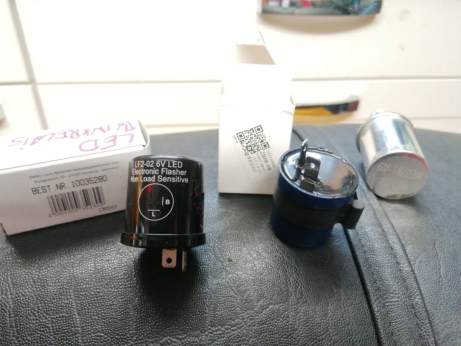

    Habe grad mal ein normales 6V Blinkrelais eingebaut. Es blinkt etwas mehr. Damit könnte ich leben. Habe mir zum Vergleich noch 2 unterschiedliche Led Blinkrelais nacheinander eingebaut
    Das analoge funzt am besten. Aber immer noch nicht so wie ein richtiger Blinker blinken soll.
    Externer Inhalt youtu.be
    Hier nochmal das LED Blinkrelais zum Vergleich.
    Hier die drei unterschiedlichen Relais.
    Das schwatte ist von Louis. LED 14.99€
    Das blaue von AliExpress. LED, 0.99€
    Das silberne ist das originale analoge
    Das silberne bleibt jetzt erstmal drin. Züge noch einziehen dann sollte der Trümmer laufen
