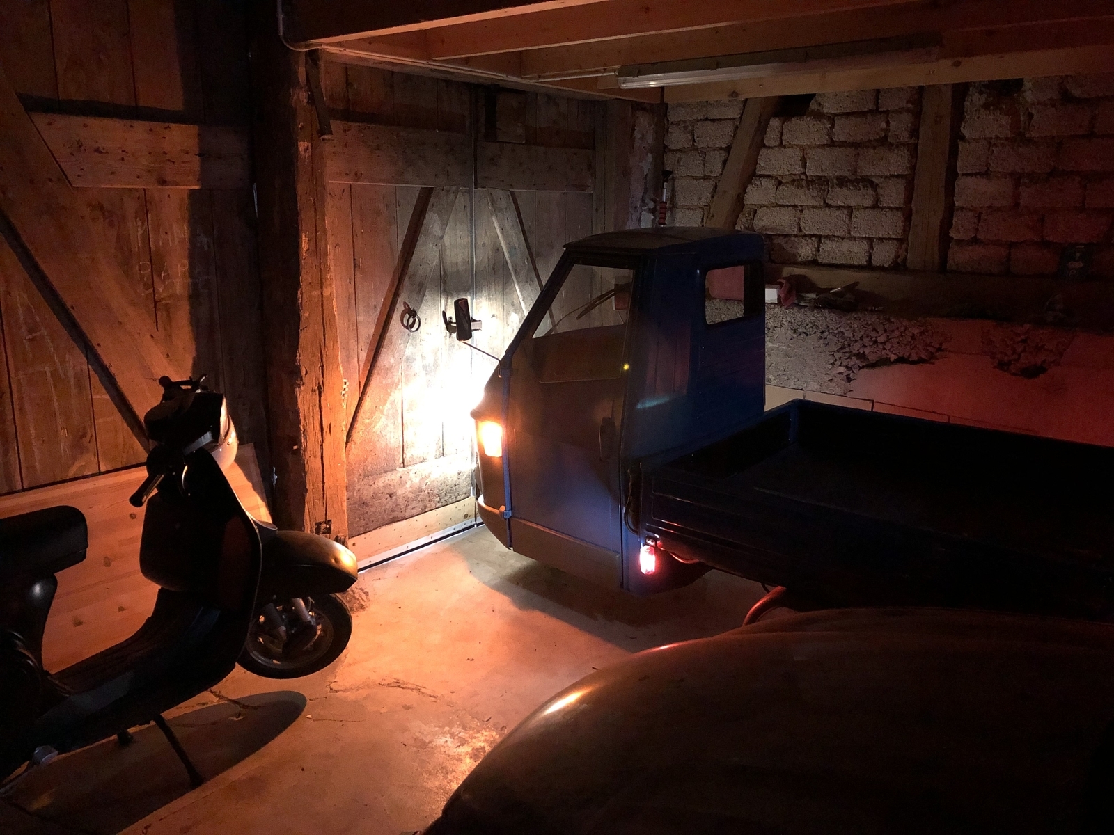

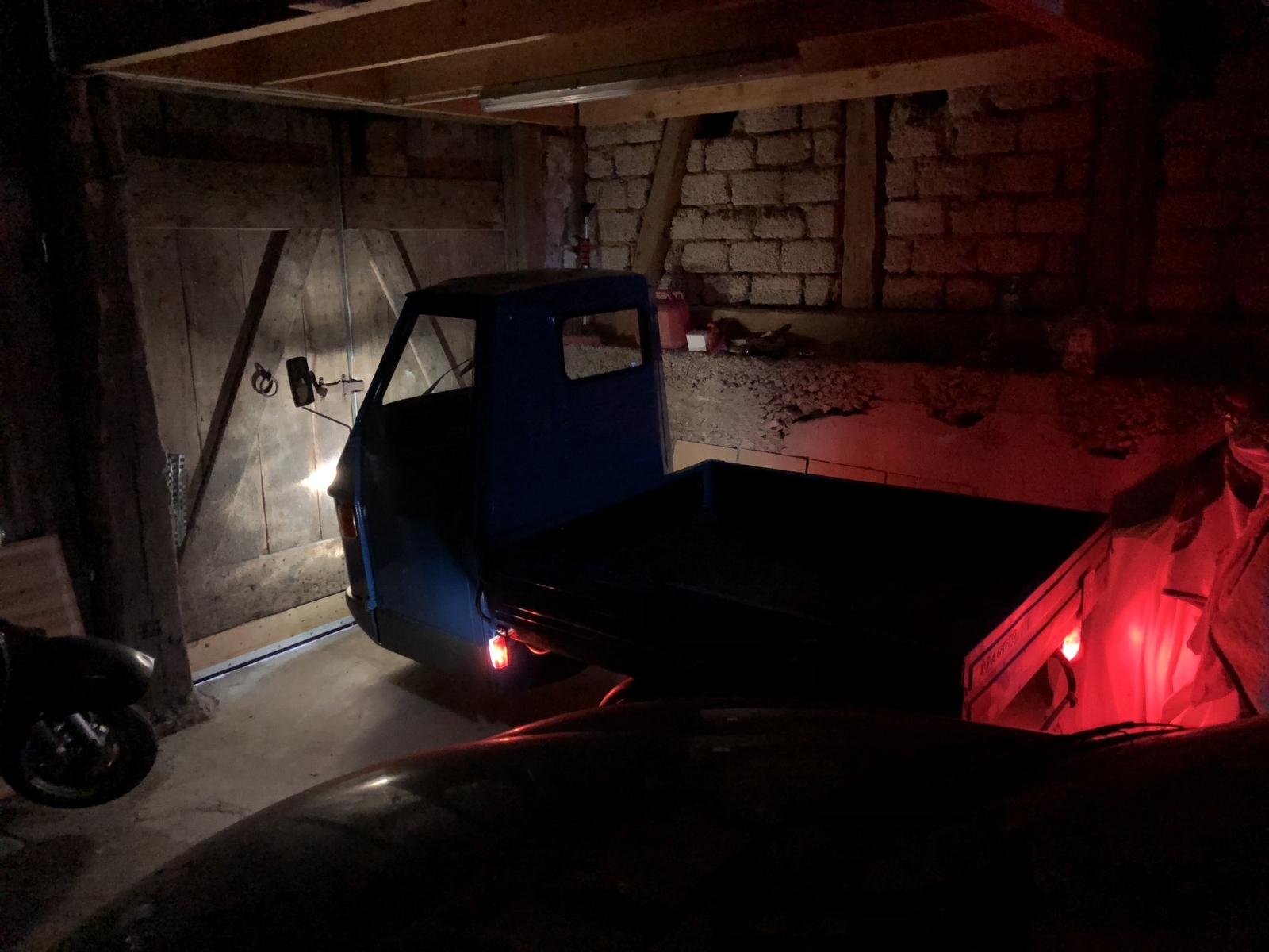

    ich habe meine Ape komplett umgebaut, der Scheinwerfer hat sogar einen Einsatz mit Zulassung inklusive des Standlichts. Alles komplett auf Gleichstrom, es gibt keine einzige Glühwendel mehr an Bord der Ape. 120 Watt Vollwellengerichtete Lima zu 100% in die Batterie gespeist. Alles andere ist Quatsch.
    Es gibt meines Wissens nach keinen solchen Umbau ein zweites Mal.
    Ich hätte einen Riesenspaß daran, die V50 eben so umzubauen, aber ich wollte die Kontaktzündung wie Creutzi.
    Einen solchen Umbau hatte ich schon in Planung für meine Automatik, aber die Special kam dazwischen.
    Je nach Anspruch recht aufwendig, auch bei einer Wespe. Beim Scheinwerfer ist von zweifelhaften LED-Leuchtmitteln abzuraten und es braucht ein komplettes Gleichstrombordnetz, damit das ganze Vernünftig wird. Nichts bleibt original. Ich habe bei der Ape Zusatzansprüche bezüglich Reversibilität und die Möglichkeit einer Mischbestückung gehabt, das hat das Ganze verkompliziert.
    Hier habe ich jetzt nur den Basteltrieb, diese blöden LED-Blinker mit der 6V Wechselstromlima zum Laufen zu kriegen, einfach so als Herausforderung. Die Schnarre werde ich nebenbei an die gleiche Spule hängen, mein Ori-Ansatz bezüglich Kabelbaum ist ja eh am Arsch.
    Gruß Paddy.

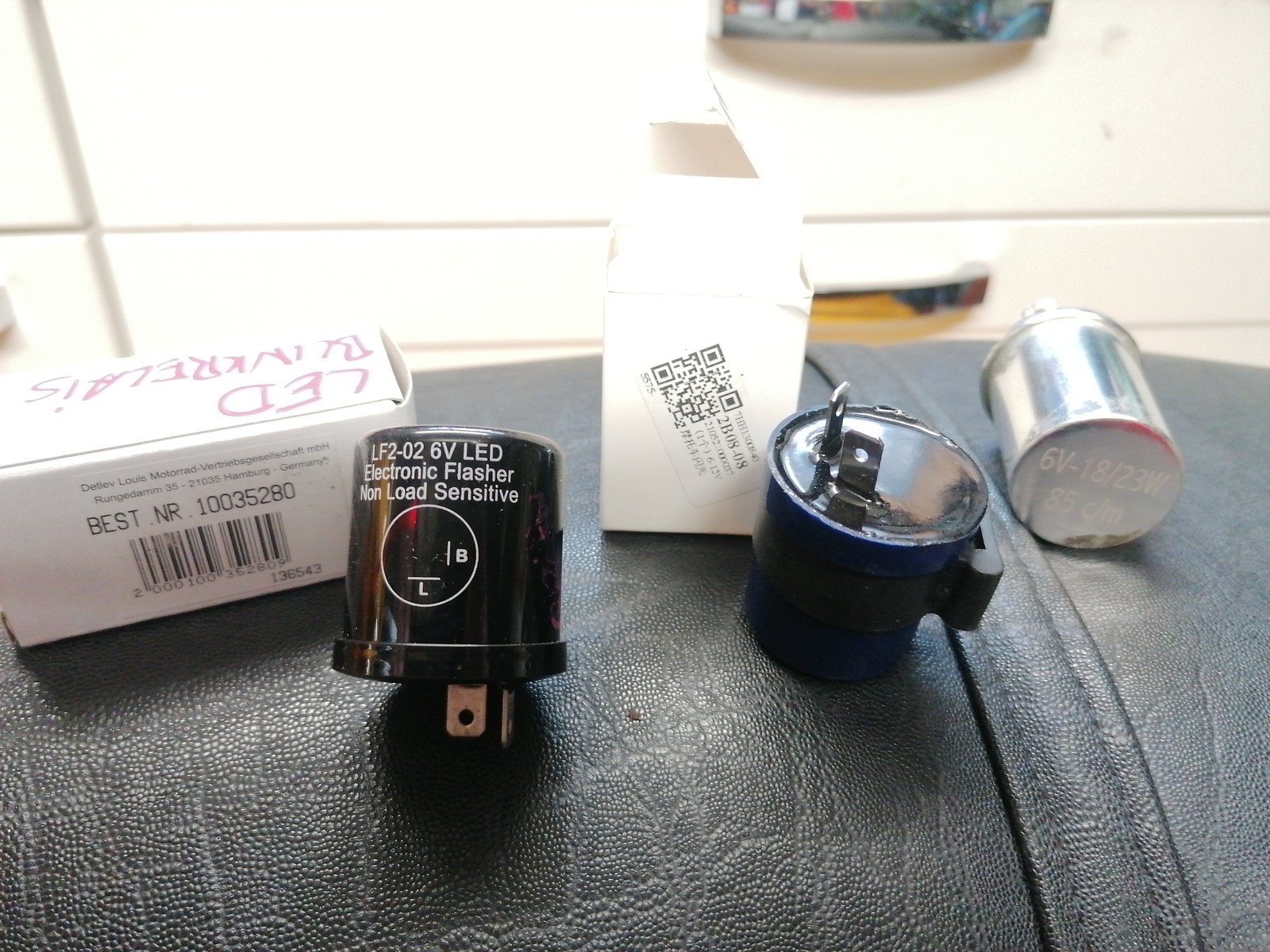

    Habe grad mal ein normales 6V Blinkrelais eingebaut. Es blinkt etwas mehr. Damit könnte ich leben. Habe mir zum Vergleich noch 2 unterschiedliche Led Blinkrelais nacheinander eingebaut
    Das analoge funzt am besten. Aber immer noch nicht so wie ein richtiger Blinker blinken soll.
    Externer Inhalt youtu.be
    Hier nochmal das LED Blinkrelais zum Vergleich.
    Hier die drei unterschiedlichen Relais.
    Das schwatte ist von Louis. LED 14.99€
    Das blaue von AliExpress. LED, 0.99€
    Das silberne ist das originale analoge
    Das silberne bleibt jetzt erstmal drin. Züge noch einziehen dann sollte der Trümmer laufen
