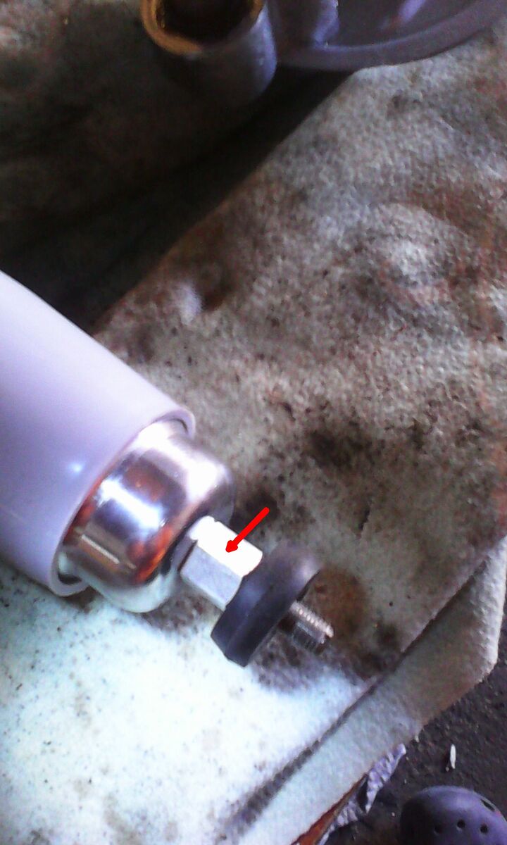

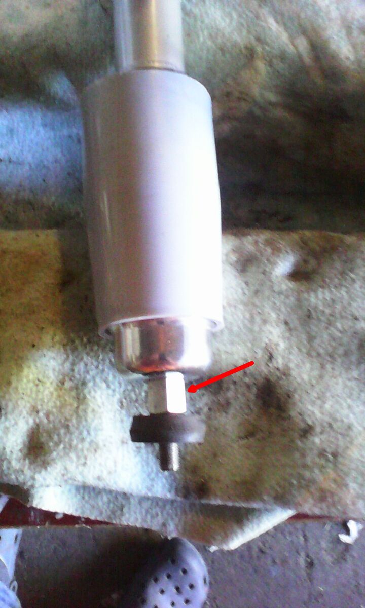

    nachdem ich ein Problem gelöst habe, tut sich gleich das nächste auf....
    Ich will den vorderen Stoßdämpfer montieren und habe auch die zwei Silentgummis. Nur bei dem unteren Gummi habe ich keine Ahnung, wie ich das "installiere".
    Wird das über die längere Schraube gestülpt?
    Ob an der Einfassung weiß ich wie, aber unterhalb??
    Habe wieder mal ein Bild gemacht, um zu zeigen, was ich meine
    Vielen Dank für die Hilfe

    Wenn ich nicht vollkommen falsch liege, läuft das in folgender Reihenfolge:
    Stoßdämpfer, auf die Langschraube kommt eine recht dicke, leicht gewölbte Scheibe, evtl. mit einem Hohlstück, praktisch als Hülse über dem Dämpfergewinde, dann das erste Silentgummi, das über das Hohlstück geschoben wird, dann wir der Dämpfer eingebaut, oben über die Dämpferaufnahme kommt dann das zweite Silentgummi und dann nochmal eine dickere Scheibe, dann wird eine, oder zwei Abschlussmuttern montiert und damit der Dämpfer fest verschraubt.
    Hat das Dein Erinnerungsgvermögen evtl. wieder aufgefrischt ?
    Gruß Volker

    • November 9, 2014 at 10:04
    Guten Morgen,
    zunächst danke für die disziplinarische Antwort, ich war offenbar etwas ungeduldig :)
    Das mit dem Holz habe ich nicht ganz verstanden, sorry.
    Kann ich denn das untere Gummi auch einfach über die lange Mutter stülpen (siehe Fotos). Dann den Dämpfer in die Halterung, das zweite Gummi oberhalb der Halterung, Unterlegscheibe und fest schrauben?
    Ich habe natürlich auch Youtube und Forum durchsucht, aber da sind es meist andere Dämpfer und ich bin etwas unsicher.
    Vielen Dank

    • November 9, 2014 at 13:11
    vielen Dank. Die SIP-Explosionszeichnungen nutze ich regelmäßig.
    Dort ist von einer Distanzscheibe die Rede, aber ich vermute, dass ich die so gar nicht brauche. Würde ich noch mehr Distanzen nutzen, hätte ich gar keinen Platz mehr, die obere Schraube aufzudrehen.
    Komisch ?(
    Also doch einfach Gummi über die lange Mutter und gut?

    • November 9, 2014 at 14:39
    Ich habe auch nichts von " Holz " geschrieben, sondern von " Hohl- " Stück, eine Hülse also, die durch das Gummi hindurch geht,
    als Begrenzung des oberen Silentgummies.
    Die Montage dieser beiden Gummis geschieht , indem Du den Roller vorne belasten musst.
    ( Oder Du drückst den Dämpfer etwas starker nach oben in die Bohrung hinein und befestigst ihn erst nach der oberen Montage an der Gabel unten ).
    Dann wird das untere Gummi komprimiert, das Gewinde schaut mehr heraus und Du kannst das zweite Gummi und eine
    Scheibe auflegen und die Mutter aufschrauben.
    Dann must Du die Mutter so fest anziehen, dass die beiden Gummis stramm zusammen sitzen.
    Wenn Du das untere Gummi über die Langschraube einfach drüber stülpst, stellst Du den Sinn dieser Silentgummis bei der weiteren Montage ad absurdum.
    Bist Du eigentlich sicher, dass den richtigen Dämpfer hast ?
    Wenn der für Deine 50 N sein soll, sehen die beim scooter-center anders aus.
    Gruß Volker

    • November 12, 2014 at 21:48
    ich habe inzwischen in dem Shop gefragt.
    Tatsächlich ist es so, dass das untere Gummi über die lange Schraube muss und damit fest sitzt und das zweite Gummi dann von oben aufegsetzt wird.
