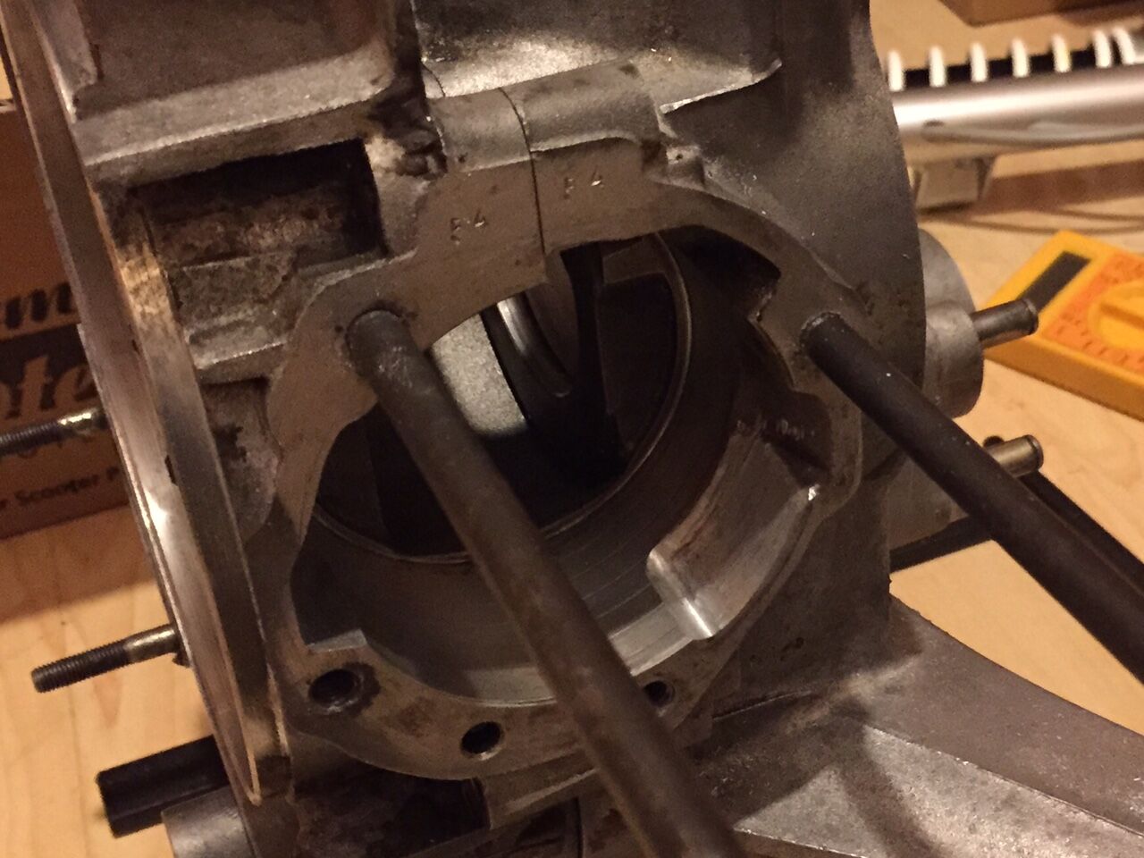

jetzt ist schon das erste Weihnachtsgeschenk da, Malle 210 Sport.
Gibt natürlich auch gleich eine Frage dazu, bevor ich anfange den Motor an zu fräsen, hab die Dichtung aufgelegt wie auch beschrieben, passt nur in eine Richtung, nur die Fräsungen die gemacht werden sollen emfinde ich schon als komisch
Zumal der eine Seitliche Einlass fast komplett verdeckt ist auf einer Seite.
Die Dichtung habe ich auch auf den Zylinder gelegt, da passt sie einwandfrei. Anbei noch ein Fotot damit ihr seht was ich meine. Vielleicht hatte ja jemand schon das selbe problem.
Fabian

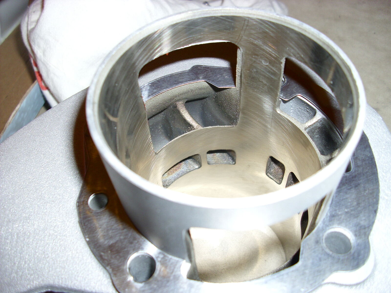

Deswegen muss / sollte man ja fräsen, um im Motor die Überströmkanäle dem Zylinder anzugleichen !
Das ist bei den meisten Tuningzylindern so (z.B. auch beim 210er Polini).
Wie oben schon gesagt wurde, muss das vom Gehäuse weg, was an der Fudi am jeweiligen ÜS-Ausschnitt übersteht bzw. zu viel da ist und das, was von der Fudi am Gehäuse verdeckt wird, im besten Falle (wegen Totraums) geschlossen werden. Letzteres würde ich persönlich auch nicht mit Kaltmetall machen.
Bei deinen Fragen sehe ich aber, dass du davon echt (noch) nicht die rechte Ahnung hast. Lese dich dazu besser erst mal näher hier oder im GSF ein, bevor du dein Gehäuse noch versaust.
Und warum das Ding nicht erst mal probehalber ohne Fräsereien stecken ? Dann noch Vergaser richtig bedüsen, Brotdose drauf und erst mal testen. Vielleicht reicht dir das ja so schon.
Moin,
danke schonmal für die Tips. Also den Tuning Zylinder verbaue ich definitiv das erste mal, aber sonst habe ich schon reichlich Motoren gemacht, Auto, Moped, Rasenmäher...
Ich wollte nur sicher gehen das die Dichtung wirklich die richtige ist und das wirklich an den Stellen gefräst werden muss. Beim 136er Malle sieht es ja anders aus. Auf dem Bild die rechte Motorseite sollte ja auch kein Ding sein, da ist ja genug Fleisch aber auf der linken (Lima Seite) ist es schon recht knapp. Wieviel Dichtfläche muss den min ca. stehen bleiben vom Rand?
Fabian
auf der limaseite ist weniger mehr. erstens reicht bei manchen gehäusen noch nicht mal die orig. fläche aus und man muss schweißen oder mit kaltmetall etwas " fleisch" aufbringen. ( zum glück nicht bei vielen gehäusen, aber kommt schon ögters mal vor ) wenn du selten fräßt, würde ich auf der limaseite wenig bis gar nichts machen - leistungmäßig ist bei deinem geplanten setup eh kein unterschied festzustellen und du ersparst dir einen möglichen durchbruch.

Moin,
danke für die Tips. Mit dem Fräsen bin ich schon durch, (war nicht das problem, in meiner Lehre musste ich viel per Hand fräsen) ich habe auch nicht bis zum äussersten gefräst, sondern bei einem für mich gesunden Mittelmaß aufgehört. Der Motor soll ja auch ohne fräsen schon besser als Original laufen. Jetzt war halt nur die gelegenheit günstig wo er eh offen war und keine Lager mehr drin hatte das jetzt zu erledigen.
Kurbelwelle verbaue ich erst noch eine Ersatz-Originale mit 3000km ( selbst meine originale mit knapp 35tkm war noch nicht am Ende), vielleicht verbaue ich dann nächsten Winter noch eine Langhub. Wird sich Zeigen wie der Hobel läuft. Luft nach oben gibt es ja immer. Steuerzeiten wollte ich jetzt auch erst mal so lassen, da ich da noch nicht so die Ahnung von habe. (Bis jetzt immer nur 4Takter gemacht und in der frühen Jugend wurde das Mofa frisiert :-)).

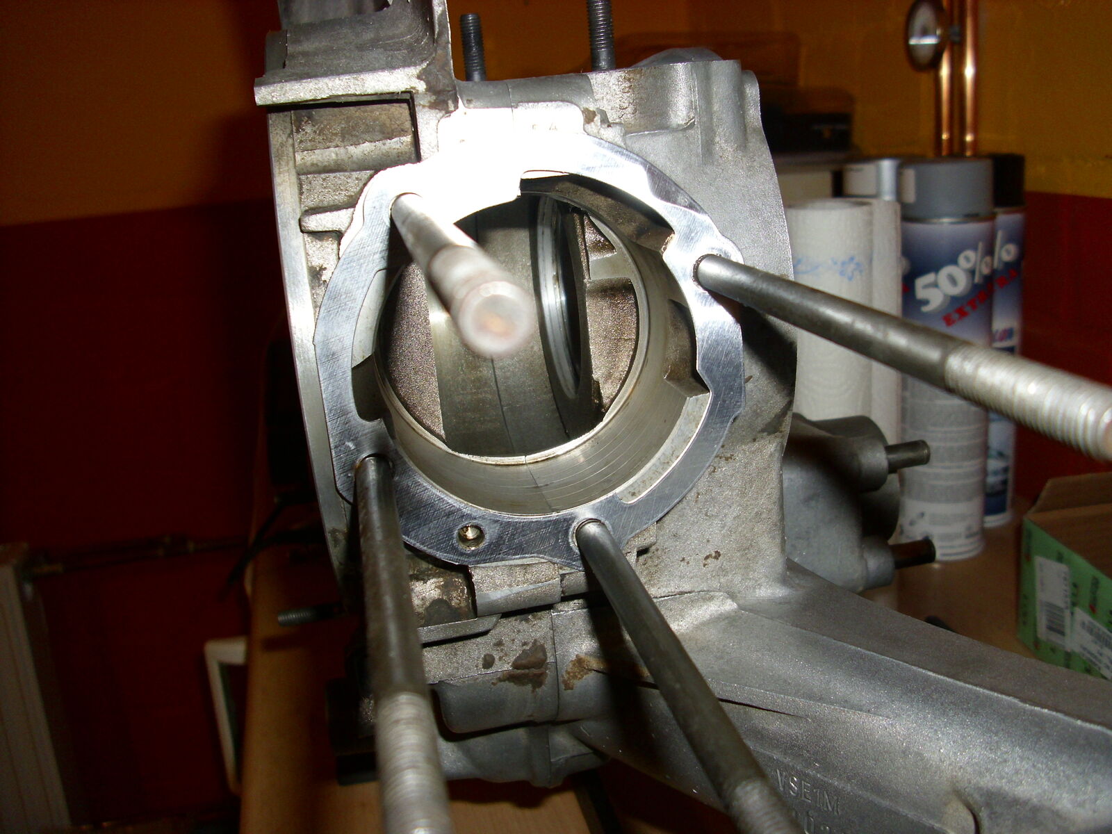

So sieht es jetzt aus:
Fabian
Das sieht gut aus! ![]()
