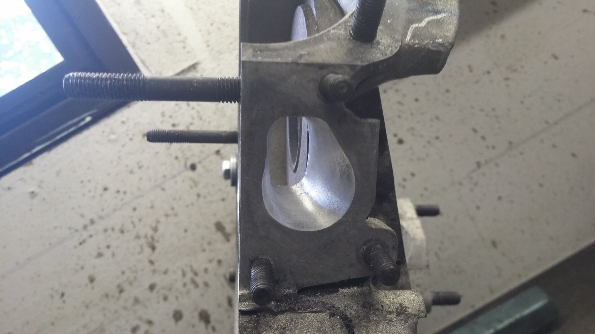

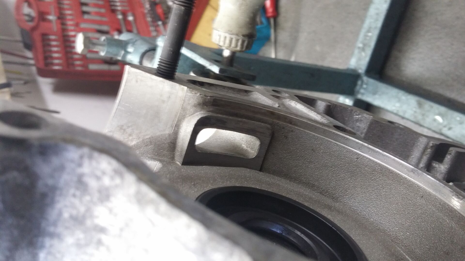

Naja ..ein bisschen was geht da schon...am Einlass
besten dank an meinen Motorenguru ![]()
Da könnte der "Guru" aber innen bedenkenlos nach allen Seiten noch mehr wegnehmen. Ca. 2 mm Restdichtfläche rundum sind erfahrungsgemäß völlig ausreichend... Nach innen hin ist da ja fast nix passiert. Und polieren des Kanals ist höchstens was fürs Gewissen, bringt aber keine messbare Leistung.
