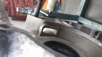

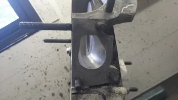

    • November 25, 2014 at 18:52
    Naja ..ein bisschen was geht da schon...am Einlass
    besten dank an meinen Motorenguru ;)
      • 166.5 kB
      • 1,920 × 1,080
      • 217.72 kB
      • 1,920 × 1,080
    Einmal editiert, zuletzt von damicha78 (November 25, 2014 at 19:05)
    • November 25, 2014 at 22:23
    Da könnte der "Guru" aber innen bedenkenlos nach allen Seiten noch mehr wegnehmen. Ca. 2 mm Restdichtfläche rundum sind erfahrungsgemäß völlig ausreichend... Nach innen hin ist da ja fast nix passiert. Und polieren des Kanals ist höchstens was fürs Gewissen, bringt aber keine messbare Leistung.
    Einmal editiert, zuletzt von pkracer (November 25, 2014 at 22:34)
