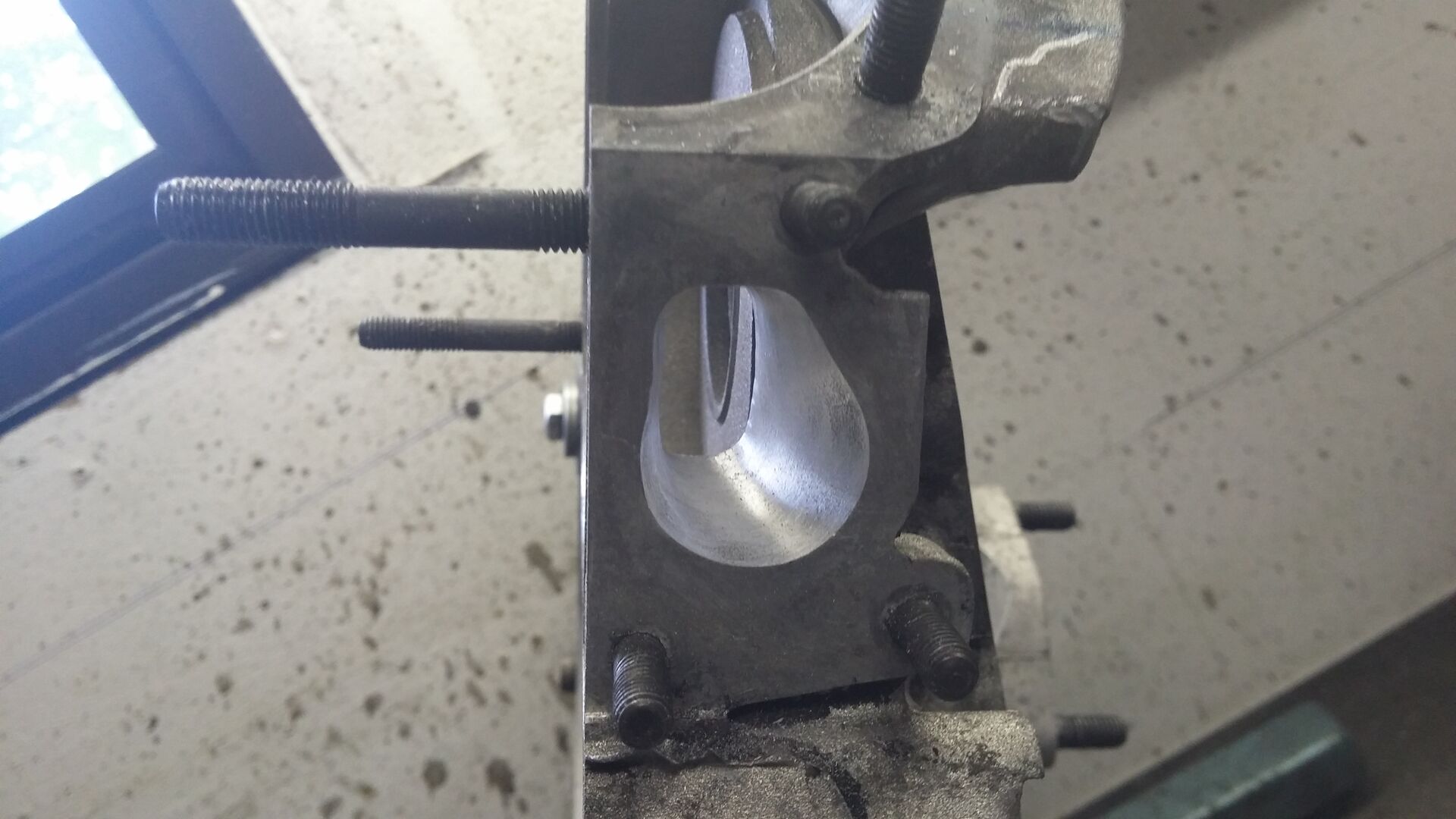

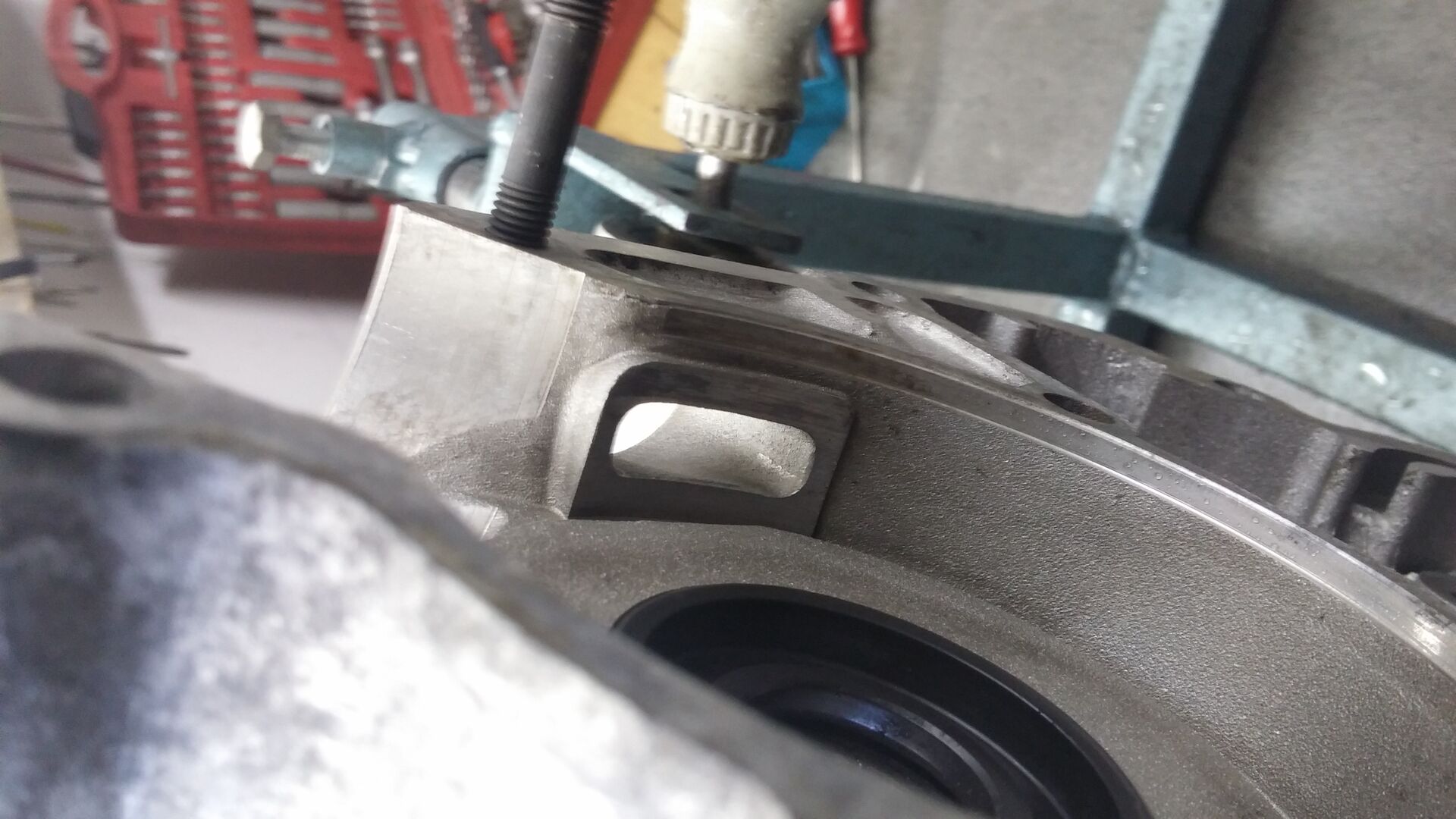

    • November 25, 2014 at 18:52
    Naja ..ein bisschen was geht da schon...am Einlass
    besten dank an meinen Motorenguru ;)
      • 166.5 kB
      • 1,920 × 1,080
      • 340
      • 217.72 kB
      • 1,920 × 1,080
      • 325
    Einmal editiert, zuletzt von damicha78 (November 25, 2014 at 19:05)
    • November 25, 2014 at 22:23
    Da könnte der "Guru" aber innen bedenkenlos nach allen Seiten noch mehr wegnehmen. Ca. 2 mm Restdichtfläche rundum sind erfahrungsgemäß völlig ausreichend... Nach innen hin ist da ja fast nix passiert. Und polieren des Kanals ist höchstens was fürs Gewissen, bringt aber keine messbare Leistung.
