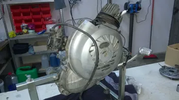

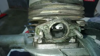

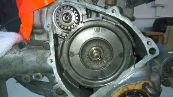

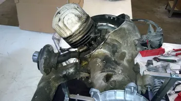

    Soo Motore is raus... War glaube ich ganz gut, das getan zu haben (meine bisherigen 70 km auf dem Roller, machten nicht den Schmutz).
    Primär zähle ich 18 Zähne schrägverzahnt. Entspricht welcher Übersetzung (4 Gang Motor)???

    das Teil mit den 18 Zähnen ist die Pimärzahnrad. Wenn du deine genau Übersetzung wissen willst, bau doch einfach mal den Pimär aus ( das Teil rechts daneben) und zähle da die Zähne.
    dann z.B. bei SIP reinshauen und anhand der Zähezahl weißte genau welche Übersetzung du hast.
    Laut dem SIP Katalog und nur den 18 Zähnen schrägverzahnt tippe ich mal auf 3.72 Übersetzung.

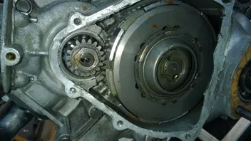

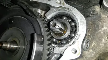

    Wie bekomme ich die beiden runter?
    Beim Kumpel ging der wechsel von 15 auf 16 Zähne mit Fingern. Bei mit geht gar nix.
    Trick oder Abzieher notwendig? Danke

    Ritzel sollte so abziehbar sein, Primär ist von innen mit Seegering gesichert.

    Primärzahnrad sollte auf jeden Fall runter gehen, wenn du Mutter und Sicherungsblech demontiert hast!
    Die große Primär bekommste nur raus, wenn Motor gespalten ist, da Primär von der Lima-Seite mit einem kleinen Seegering gesichert ist.
    schau dir einfach mal das Video an. Da kannst gut erkennen was ich meine.
    PS: bei Minute 10:00 siehst du genau, was ich meine!

    Ok. Video gesehn. Danke. Trotzdem nicht kapiert:(
    Schrägverzahntes auf Kurbelwelle sollte also so runter. Und für den Aus- / Umbau des Kupplungskorb muss ich auch spalten um eine geradeverzahnte 3.00 einzubauen???

    Genau, das kleine Zahnrad ( 18 Zähne ) muss auch so runter gehen ( also ohne Werkzeug )
    Kupplungskorb ist durch einen Seegering gesichert, an den Seegering kommste du nur wenn Motor gespalten ist!
    Also wenn du Übersetzung ändern willst, ist es am einfachsten wenn man den großen Kupplungskorb tauscht( genannt Primär 3.00 ), dazu muss allerdings dein Motor gespalten werden!

    Ist eigentlich im Video gut ersichtlich. Hebel mal etwas am kleinen Ritzel das muss sich dann auf jeden Fall lösen lassen. Zum Einbau einer 3.00 muss gespalten werden.

    ahhhhhhhhh. Ok. Nun alle klar...
    kleines geht zwar auch nicht so runter... aber jetzt weiß ich das, das es so und ohne Gewalt gehen sollte :) hatte versucht zu hebeln, klopfen, ziehen... bewegt sich nicht. Werde es weiter mit sanfter Gewalt versuchen!
    Spalten. Ah. Ok. da ich eh nach Gänge raußspringen schauen muss... nun weiß ich das also auch. Dann kann "man" ja gleich das große Dichtungskit bestellen.

    Versuchs erst mit nem 2 Arm abzieher bevor da dir mit Gewalt die Welle ruinierst.
