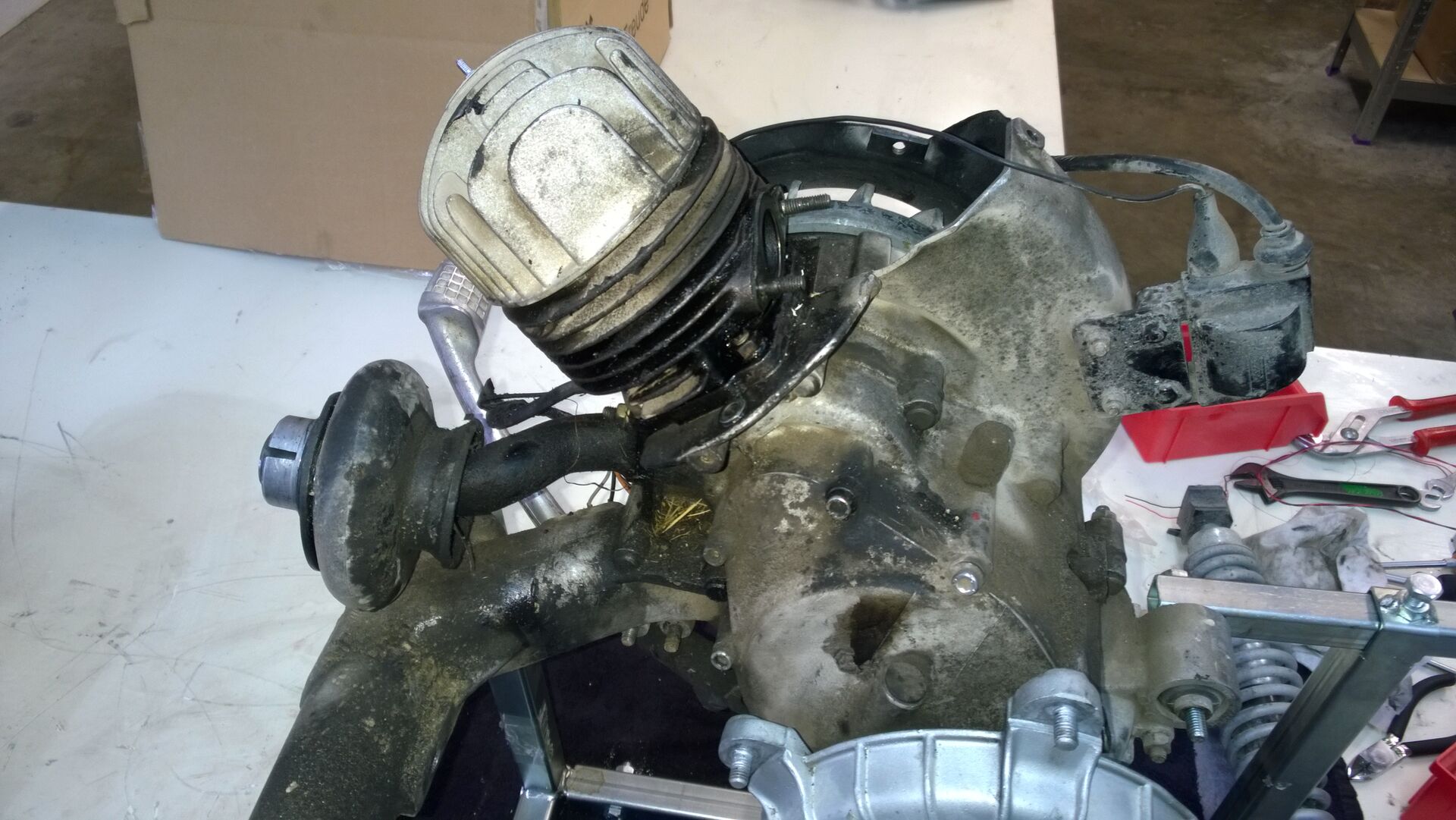

    Ich hab den im Okt 2014 gekauft, bin noch schnell 70 Km gefahren und hab dann mal angefangen, Technik zu checken... Einschließlich Ausbau des total versüfften Motors.
    Überkreuz nach und nach auf nötige knapp 20 Nm. Is klar.

    Polinis sabbern immer am Kopf, egal ob 75 oder 133. Kannst evtl. höchstens versuchen, die Kopfmuttern gleichmäßig über Kreuz noch etwas anzuziehen oder ggfls. Kopf noch mal etwas planen. Wie das geht: Sufu.

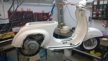

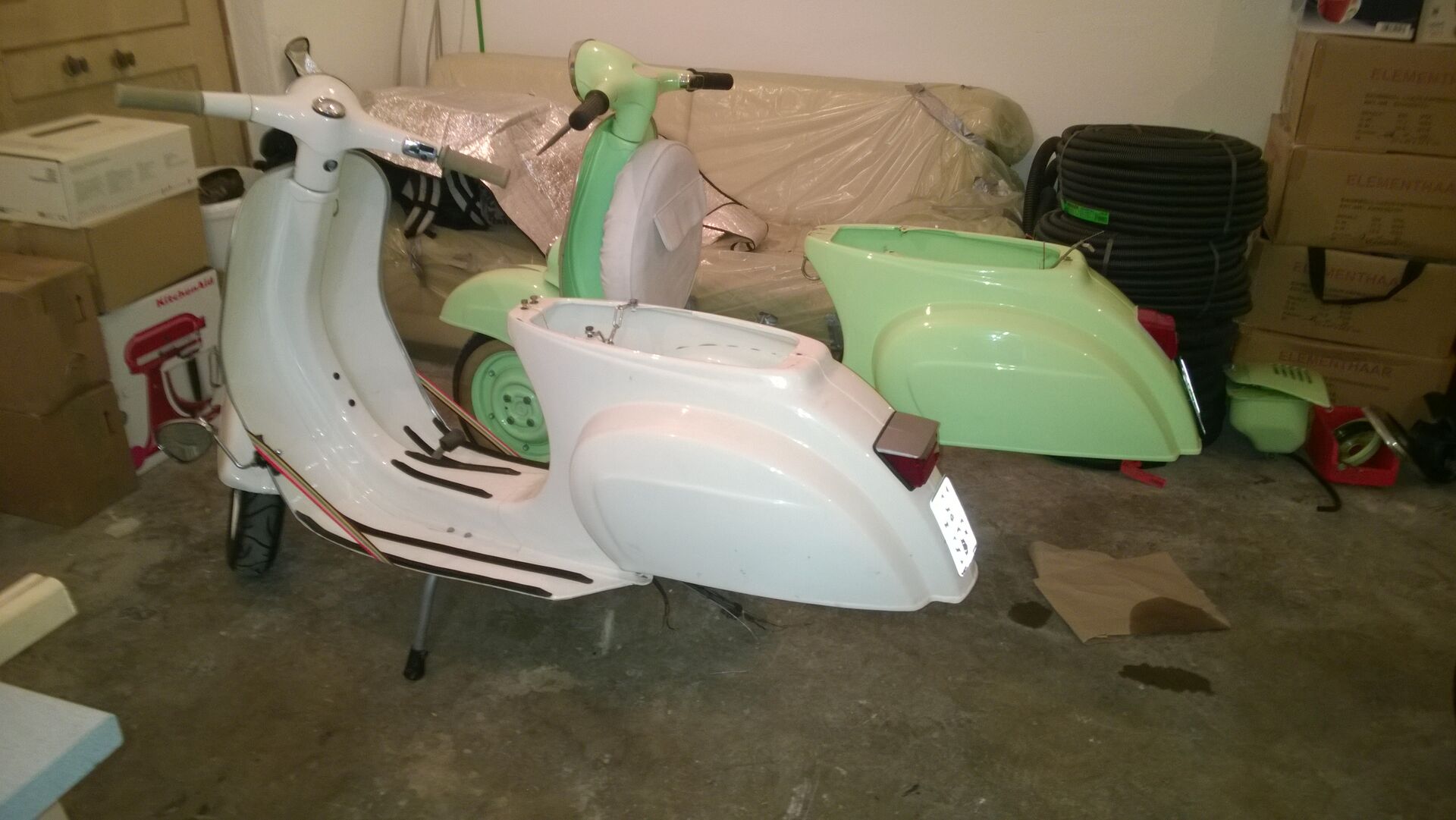

    Lebensabschnitt. Wieder Aufbau läuft.

    Sehr unschön lackiert bei der Roten. Den Tankdeckel hätte man schon noch demontieren können, ganz zu schweigen von dem Gummigriff.
    Gruß Luk
    • January 26, 2015 at 15:34
    • #88
    Vielleicht macht er den Gummigriff vom Lenkrohr ja noch ab und hat ihn nur zum Schutz vor Farbe drauf gelassen... :whistling:
  • Michael_Hagi
    671
    124
    irwo in Süd-D, Nord BaWü
    50N
    • January 26, 2015 at 16:16
    • #89
    das wird er wohl tun...

    da ist aber klebeband am gummi. naja, die entscheidung zu einem neuen griff ist ja schon gefallen.
    Gruß Luk
  • Michael_Hagi
    671
    124
    50N
    • January 26, 2015 at 19:38
    • #91
    Der Eigentümer wird schwarze Griffe ran bauen. Das abkleben machte der Glasperlenstrahler. Der befreundete Lacker i. R. übernahm das so. Da das für kleines Geld lief, sind wir über die Quali total happy. Regulär kostet schon die Farbe mehr...

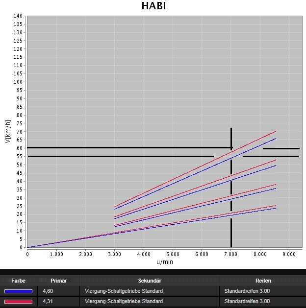

    Wie zuverlässig ist ???
    Graph1 v50 3-Gang 18/67 & v50 4-Gang 18/67 & Pk50 4-Gang
    3x selbe Leistungsdaten eingegeben.
    In Wahrheit ist Rot am schnellsten. Hat dann wohl in echt mehr Leistung als Hellblau.
    Das die Bj. 83-iger so abfällt, wundert mich.
    Graph2 PK50 geritzelt
    Ist die Bj. 83iger 15ener vs 16ener geritzelt
    Graph 3 v50 4-Gang 3.00 vs 3.52 geritzelt
    War für mich nur Rot 3.00 vs Schwarz 3.72 geritzelt auf 3.52 interessant...

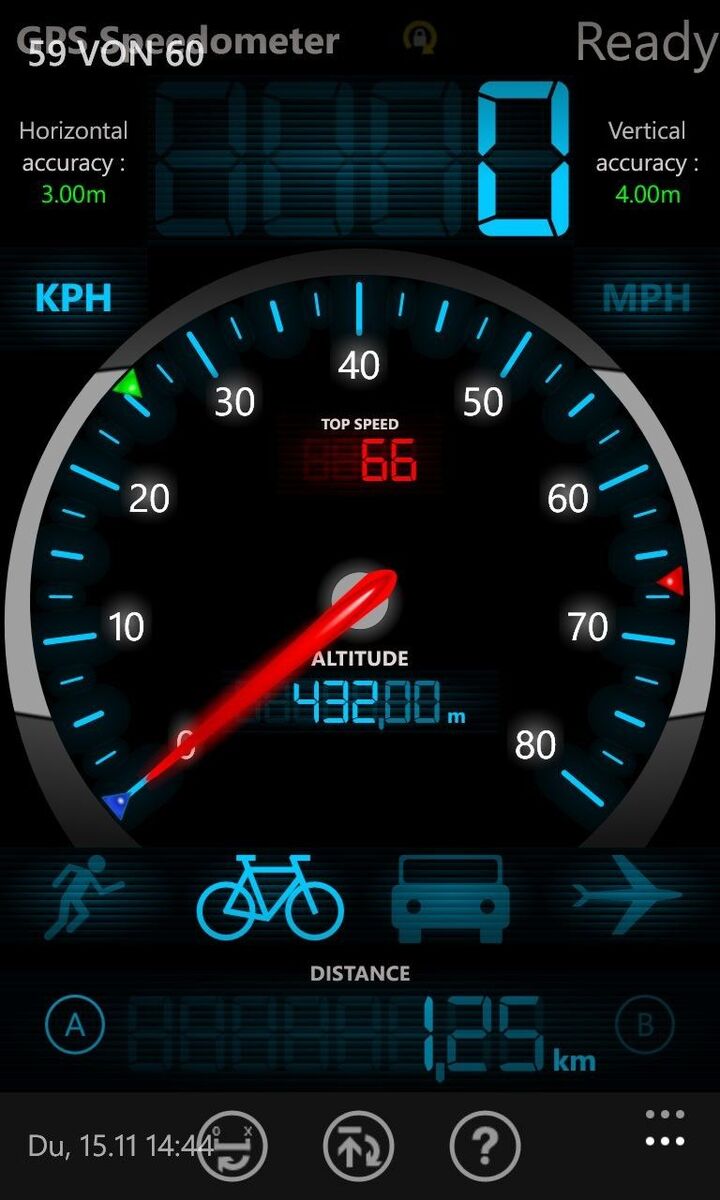

    :) das war schon Übung an Tagen nach dem Kauf des Fahrzeuges - hatte ursprünglich ja keinen Tacho -
    Erst fuhr mir morgens meine Frau im Auto hinterher und hielt 7 Finger hoch. Sie war auf dem Weg zu shoppen, hmmm heißt evtl. ich verbrauch heute 700 Euro und komme frühestens um 19 Uhr heim. Oder das als Originale Fuffi Rolle lääft recht gut....
    Also App geladen. Phone mit Kreppklebeband am Lenker fest gemacht. Ergebnis angehängt.
    Da meine Fuffi GPS gemessen zu dem Diagramm passt, heißt es im Umkehrschluß.
    Die 3-Gang eigentlich langsamer errechnet. Ist in Wahrheit schneller. Hat somit wohl MEHR Leistung...
    btw. das KreppTape hatte etwas von "Werner" bei knapp 70 löste es sich auf einmal teilweise ab :(

    Zitat von Michael_Hagi
    die 3-gang eigentlich langsamer errechnet. ist in wahrheit schneller. hat somit wohl mehr leistung...
    event. bessere kompression?
    1,013
    60,198
    11,657
    • February 13, 2015 at 09:04
    • #97
    eventuell einfach ne längere übersetzung und ne kurbelwelle mit mehr einlasszeit? :)
  • Michael_Hagi
    671
    124
    50N
    • February 13, 2015 at 10:44
    • #98
    Event. bessere Kompression?
    maybe ! Irwo wird seine Mehrleistung ja ganz klar her kommen müssen :(
    Denn "er" hat einen nigelnagelneuen SIP Kit mit Malle 75ccm Zylinder-Kit, 16.16 mit Membran, Faco Feuerlöscher drann. Meine hatte'nen wohl schon länger gebrauchten, sabbernden Polini 75ccm mit 2 Riefen in der Laufbuchs (durch den fehlenden Kolben-Clip), 19.19 und nenen OEM Abgaser dran. Schau'mer mal, was sich wie entwickelt :)
