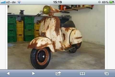

    Das Foto hatte ich hier im Forum mal gefunden... finde die Anzeige aber leider nicht mehr

    Edith meint noch: sollte das eingefügte Bild nicht deine Vespa sein, sondern die rote Fuffi und du hättest gerne so einen Look wie bei der silbernen, dann muss wohl tatsächlich nachgeholfen werden.
    Die Aussagen zum Thema konservieren und mit Klarlack überjauchen behalten aber trotzdem Gültigkeit!

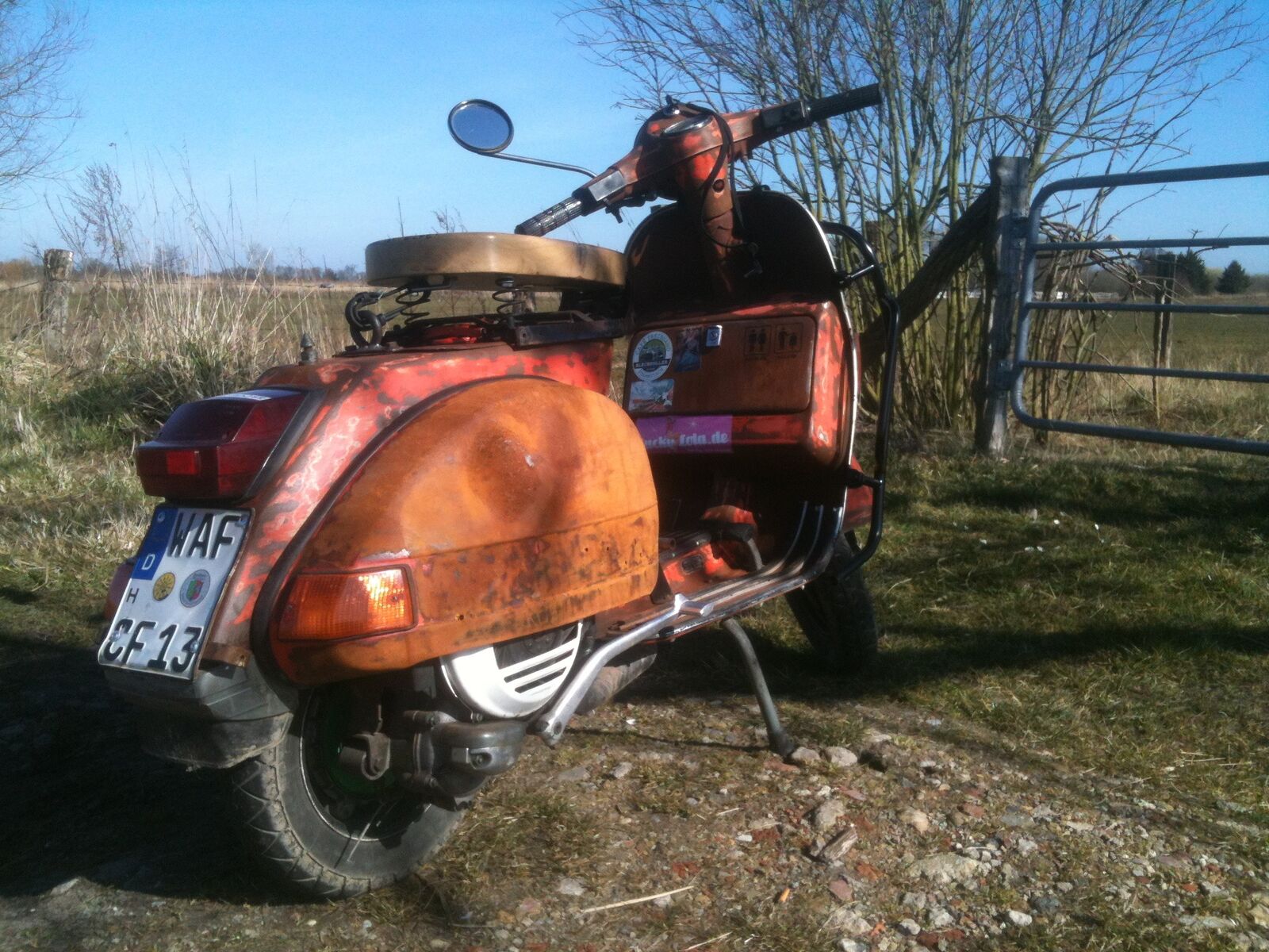

  • vorallem wird deine Stoßdämpferaufnahme ne herrrausvorderung werden.
    Im optikbereich hat mal einer ne PX richtig gut gemacht. Lackiert und an vielen kanten etc mit rostlack drübergetupft/gestrichen/gerieben usw. Grundfarbe war weißm nur der name kommt mir nimmer :/

  • Moin!
    @vespaschieber
    die meinste,oder!?
    Die habe ich mir auch mal als "vorlage" für meine px genommen. Naja. Ist erst ne komplett rostige raus geworden. Und dann die durchgeschliffene. Aber sowas ist irgendwie nie ganz feddich.

    Meine px sieht so aus nach diversen schleifereien. Erst durch den rostoptiklack (cosmic colors dortmund) dann durchs orange,grundierung und dann auf den roten olack.
    Die seitenbacken rosten aber wirklich. Die habe ich blank geschliffen und mit batteriesäure zum rosten gebracht. Lagen vorher 3 wochen im regen. Da ist fast nix passiert

  • genau die meinte ich! Danke. Derselbe herr hat sich danach gleich noch ne v50 in richtig gut gebaut.
    Wenn das dem TE zusagt kannst du ja mal den Nickname oder thread rausrücken ^^
