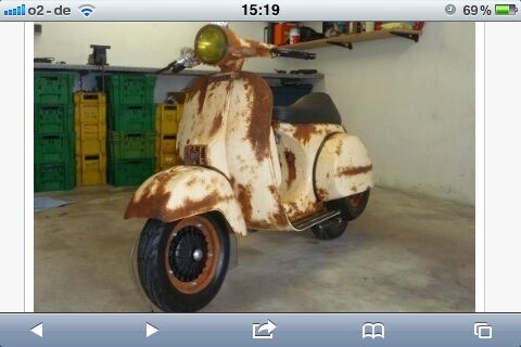

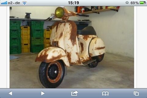

    Das Foto hatte ich hier im Forum mal gefunden... finde die Anzeige aber leider nicht mehr

    Edith meint noch: sollte das eingefügte Bild nicht deine Vespa sein, sondern die rote Fuffi und du hättest gerne so einen Look wie bei der silbernen, dann muss wohl tatsächlich nachgeholfen werden.
    Die Aussagen zum Thema konservieren und mit Klarlack überjauchen behalten aber trotzdem Gültigkeit!

    • January 6, 2015 at 12:22
    vorallem wird deine Stoßdämpferaufnahme ne herrrausvorderung werden.
    Im optikbereich hat mal einer ne PX richtig gut gemacht. Lackiert und an vielen kanten etc mit rostlack drübergetupft/gestrichen/gerieben usw. Grundfarbe war weißm nur der name kommt mir nimmer :/

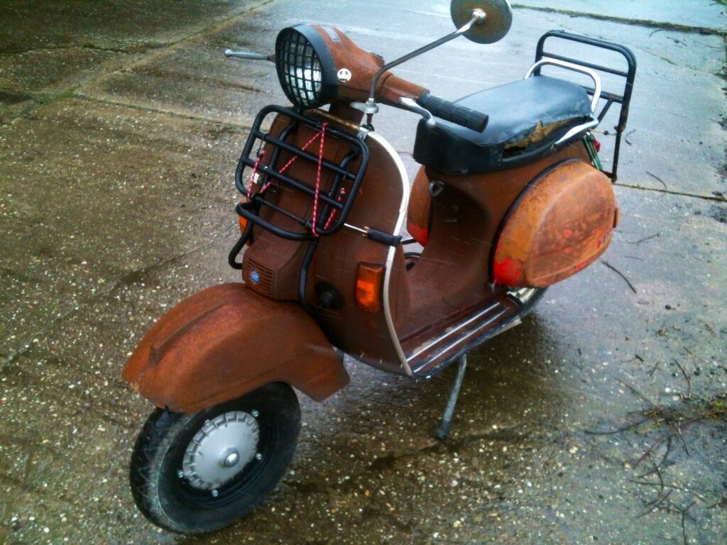

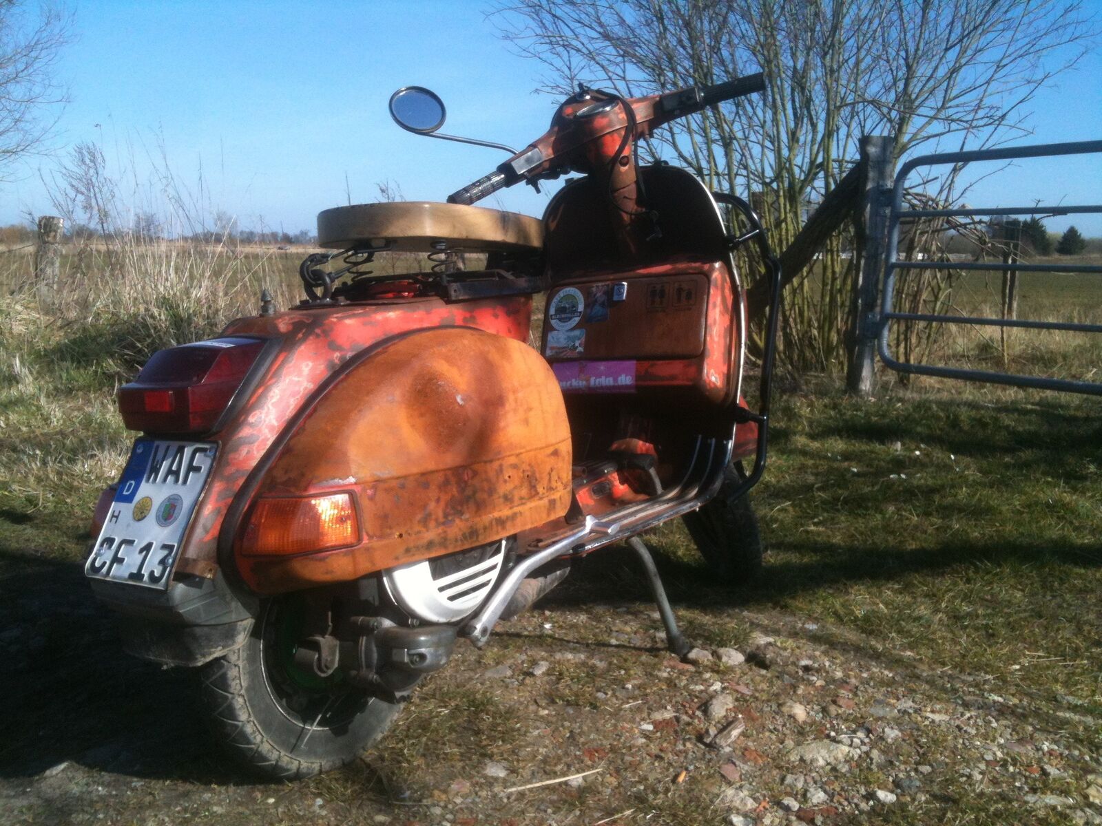

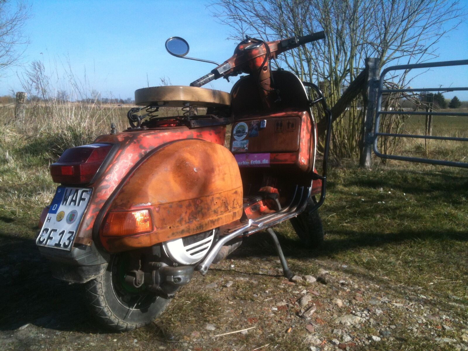

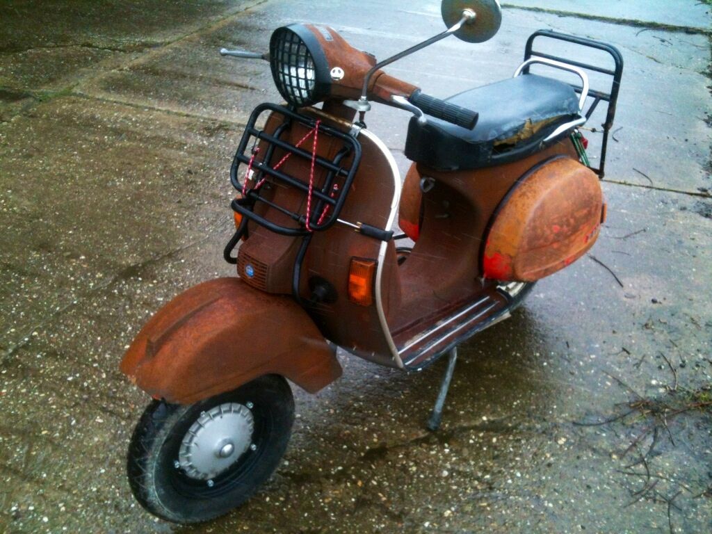

    • January 6, 2015 at 21:14
    Moin!
    @vespaschieber
    die meinste,oder!?
    Die habe ich mir auch mal als "vorlage" für meine px genommen. Naja. Ist erst ne komplett rostige raus geworden. Und dann die durchgeschliffene. Aber sowas ist irgendwie nie ganz feddich.
    @GordonHH
    ich weiß leider nicht mehr wie der user mit der weißen heißt. Nur das sein nick mit "L" begann.
    Meine px sieht so aus nach diversen schleifereien. Erst durch den rostoptiklack (cosmic colors dortmund) dann durchs orange,grundierung und dann auf den roten olack.
    Die seitenbacken rosten aber wirklich. Die habe ich blank geschliffen und mit batteriesäure zum rosten gebracht. Lagen vorher 3 wochen im regen. Da ist fast nix passiert
    Gruß Marco

    • January 6, 2015 at 21:16
    genau die meinte ich! Danke. Derselbe herr hat sich danach gleich noch ne v50 in richtig gut gebaut.
    Wenn das dem TE zusagt kannst du ja mal den Nickname oder thread rausrücken ^^

  • Aerobert
    560
    104
    HSK
    50 N Spezial
    • January 7, 2015 at 15:58
    Der User heißt Loperamit, aber in dem Thread sind die Bilder leider nicht mehr zu sehen, ich bekomme sie zumindest nicht mehr angezeigt.
    Bilder: Bilder von „Loperamit“ - Galerie - VespaOnline | Das Vespa Forum für Blechroller
    Thread: rat look racer - optik & restaurationen - vespaonline | das vespa forum für blechroller
  • juny79
    Hausdrache
    437
    13,667
    2,481
    • January 7, 2015 at 16:16
    er hat sie verkauft :/
    deine Idee mit dem Mattlack ist so, hm, naja, suboptimal auf dauer. der rost wandert unter dem lack weiter. Wenn du nix auf dauer machen willst, kannst du das probieren. WEnn wirklich rost, würde ich das auch mit Owatrol oder oxyblock versiegeln. Mußt du halt jährlich wiederholen. Ansonsten würd ich richtig lackieren und da mit rostfarbe dran gehen (wie im Beispiel von loperamit)
