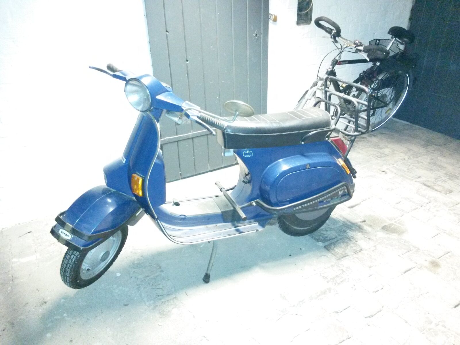

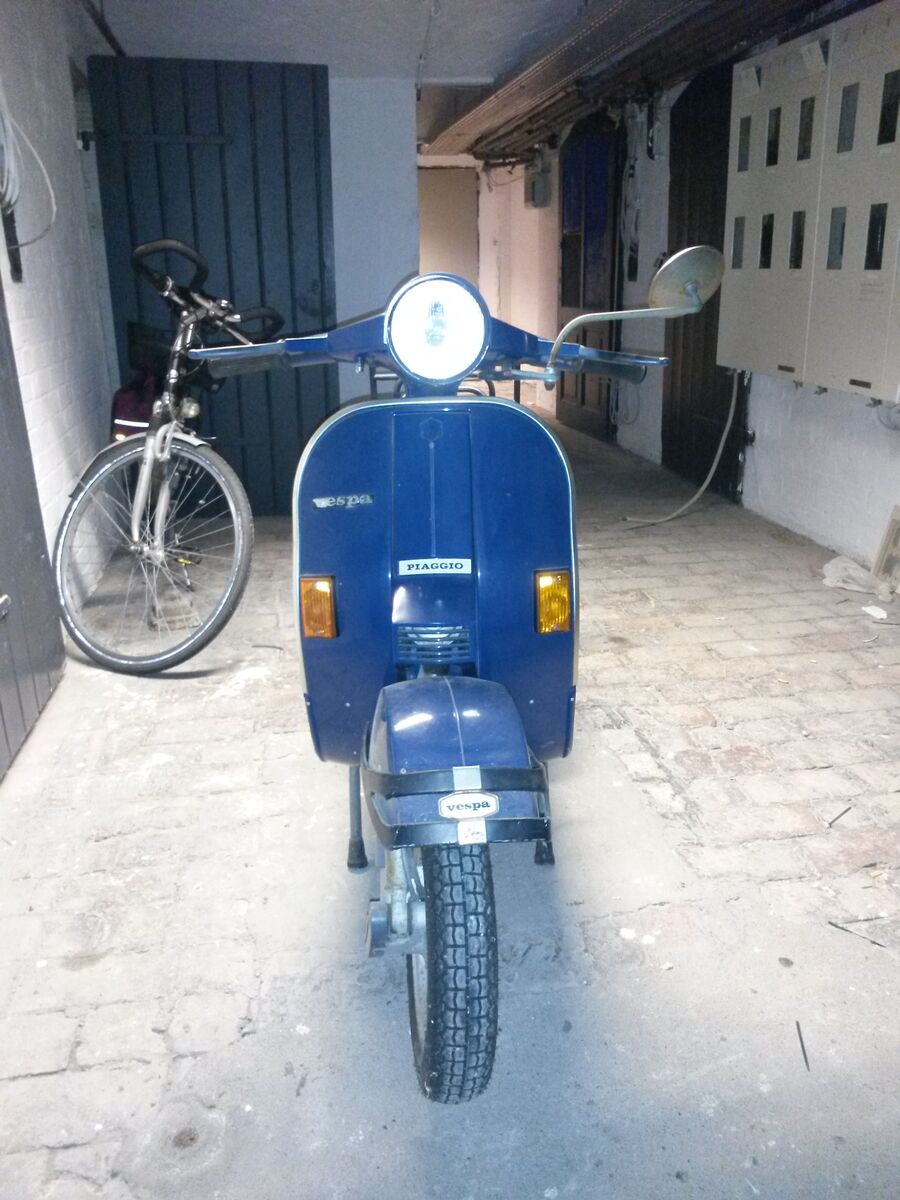

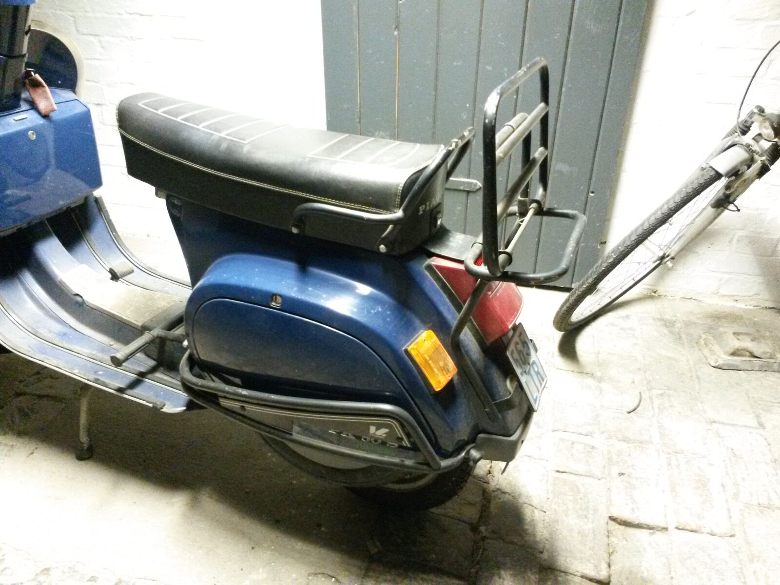

    Moin Forum!
    Nach längerer Vespa-Abstinenz ist mir wieder eine PK50s zum unschlagbaren Preis zugeflogen und da kann man natürlich nicht Nein sagen.
    Meine alte Blinkerlose PK50 habe ich in einem Anflug von Wahnsinn verkauft und hab ihr eigentlich immer nachgetrauert. Bilder hier auf meinem Blog
    Die Aktuelle sieht so aus, wie angehängt und läuft mit etwas Startpilot - Schätze der Vergaser ist zu und der Sprit zu alt (letztes mal 2004 angemeldet)
    Z.Z. verbaut ist ein 75er DR, den ich wieder rauswerfen werde, da ich schon einmal Stress mit der Rennleitung hatte und wenn ich schnell fahren will, steig ich auf meine Simme...
    Rost hat sie im Vergleich zu meiner Alten eigentlich realtiv wenig. Ein paar Steinschläge hier und da, die ich erstmal mit Fertan oder Ferrox angehen werde, da ich den Orginallack erhalten möchte. Der Tank ist innen auch ohne Rost.
    Geordert habe ich schon einen orginal gebrauchten 50er 3-Kanal und einen ungedrosselten 50km/h Auspuff (also der mit dem dicken Krümmer/ nicht der Shitto+ (den hatte ich an meiner alten PK und der war nach 1000km so ultralaut!!))
    Verbaut und eingetragen ist ein SHB 16.16 und dann kommt auch schon die erste Fragen:
    Welche Hauptdüße? (<- ich weiß, dass hier einige auf die Frage allergisch reagieren - mir egal :) ) Eingetragen ist eine 64er aber ich glaube der 3-Kanal braucht da ein bisschen mehr. Ich hab hier noch ne 67er liegen und damit fang ich mal an. Die aktuell verbaute 72er motte ich zusammen mit dem DR75 ein...
    So long... ich halte auch auf dem Laufenden was so passiert.

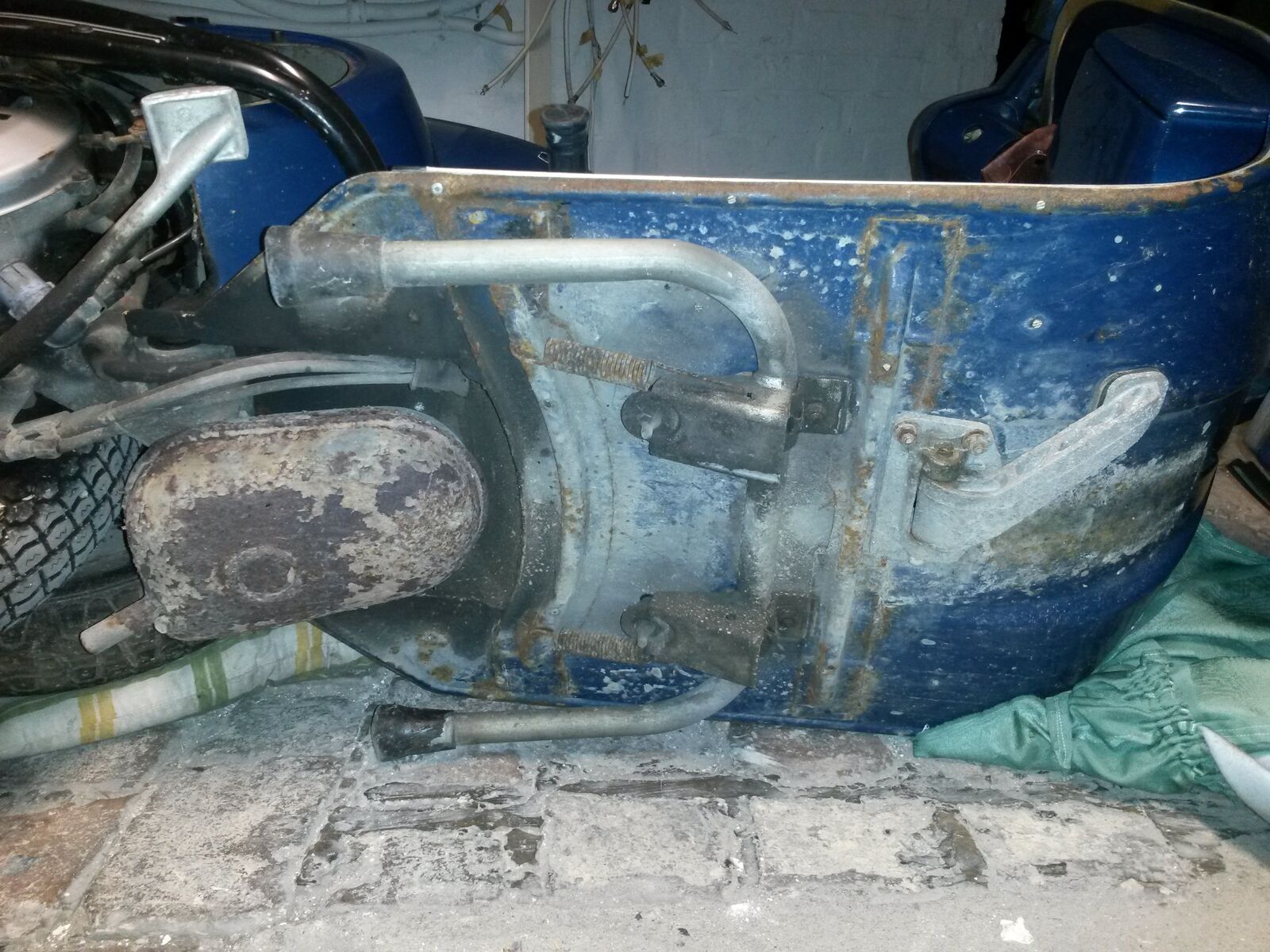

    Ok. Dann fange ich mal wieder mit den Düsen oben an.
    Zündkerze war ne B6HS, wenn ich mich recht erinnere?

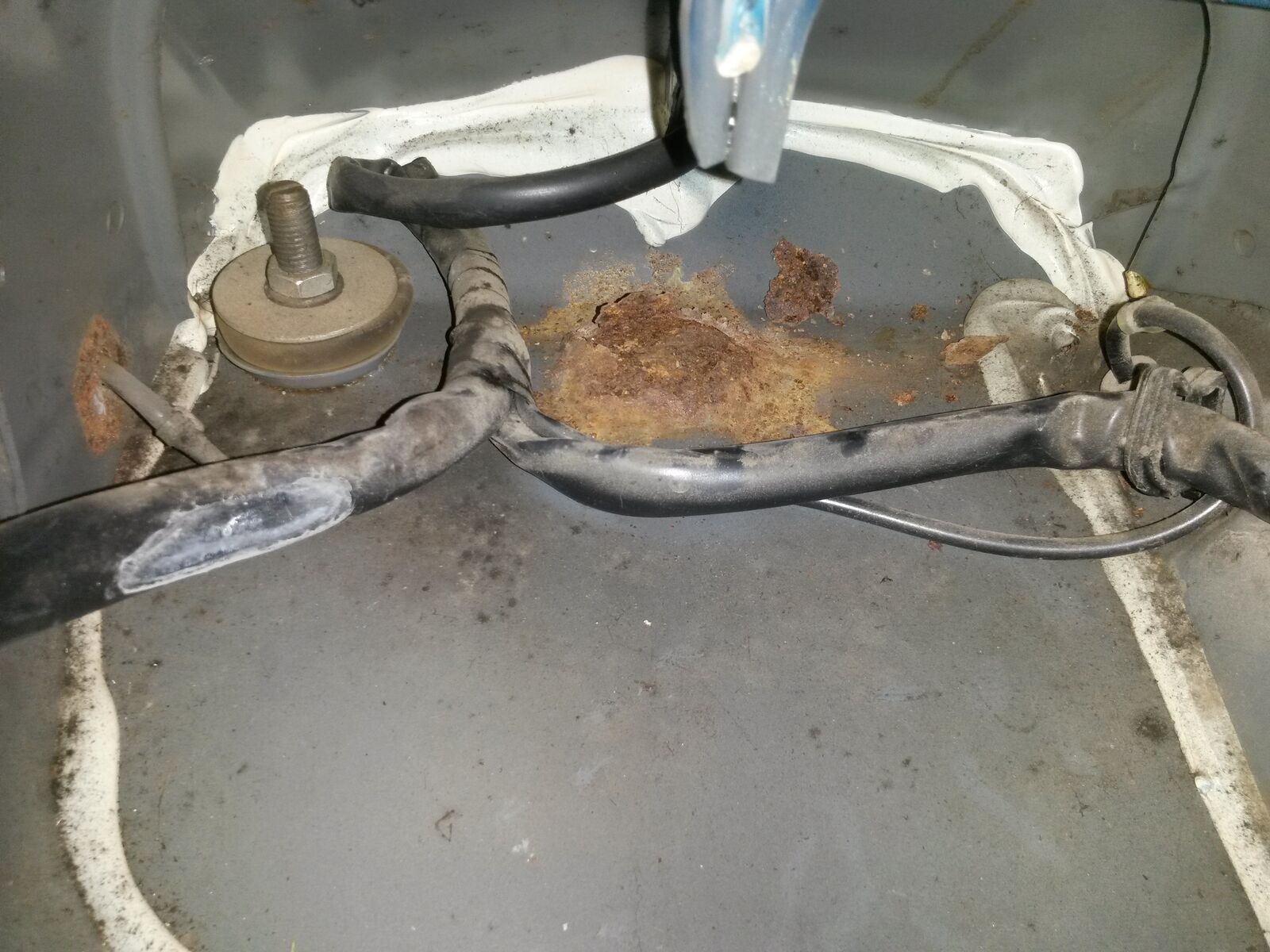

    Die alte Dame habe ich mittlerweile flachgelegt und der Rost ist überschaubar... bis auf einen Rostpilz neben der Stoßdämpferaufnahme. Wie zur Hölle kann sich da soviel Rost ansammeln??!
    Fertan wird für die nicht sichtbaren Stellen verwendet und die kleinen Abplatzer werden behandelt und überlackiert.
    ... und mit dem Auspuff sind augenscheinlich schon die Römer rumgegurkt...

    An der stoßdämpferaufnahme gammeln viele. Doppeltes blech wo sich dreck und feuchtigkeit sammeln und los geht der lustige rostfraß...
    • January 7, 2015 at 08:38
    Dafür gibt's ja mittlerweile ein schönes Reparaturblech ...

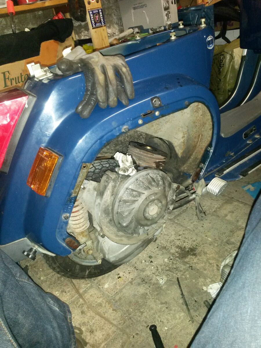

    • January 8, 2015 at 20:25
    Bin ich öölich - bin ich fröhlich!
    Verbaut war ein DR75 3-Kanal mit T-Auslass und der Kreuzschliff ist noch gut zu erkennen.
    Jetzt warte ich nur noch auf die Ersatzteile und dann kommen da wieder 50ccm rein, die dann bestimmt irgendwann wieder raus kommen, wenn mich die Trägheit der Masse nervt...

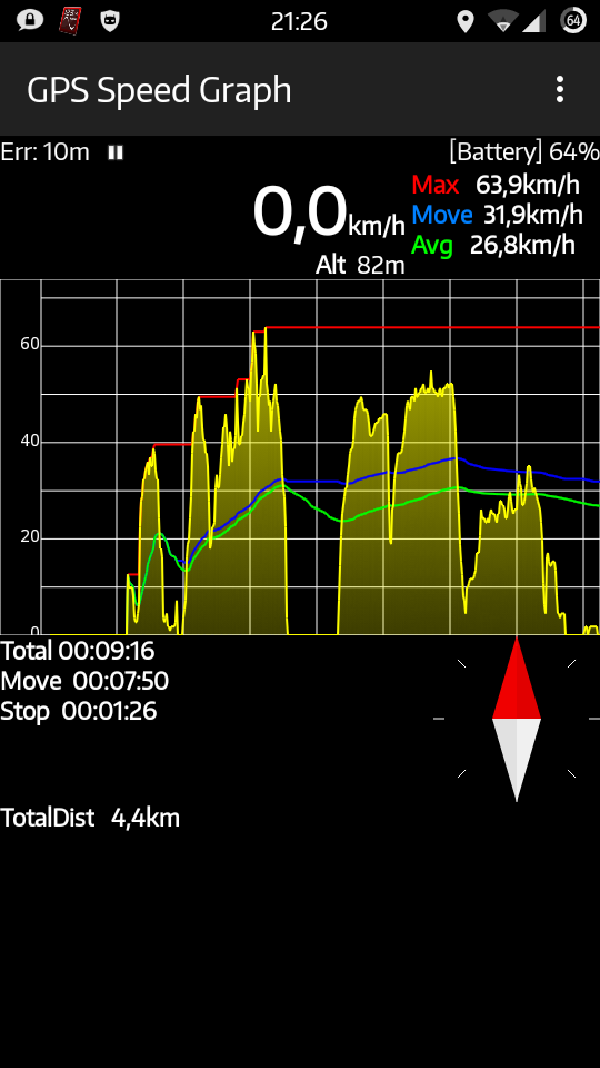

    Kleines Schönwetter-Update:
    Hatte eben die erste kleine Testfahrt und nachdem ich die HD jetzt auf eine 65er (edit) läuft die Kiste relativ rund. Laut Lügentacho +/- 55 km/h. Werde morgen mal ausführlicher berichten und GPS-Daten posten...
    Außerdem weiß ich jetzt wieder, warum ich damals in meine alte PK einen 75er eingebaut hab... der 50ccm-Anzug ist echt sehr semigeil... Da geht selbst meine Hercules 221 wesentlich strammer vorwärts!
    Update GPS... läuft ganz gut die Kleine :)
    2x Gashahn aufgerissen...

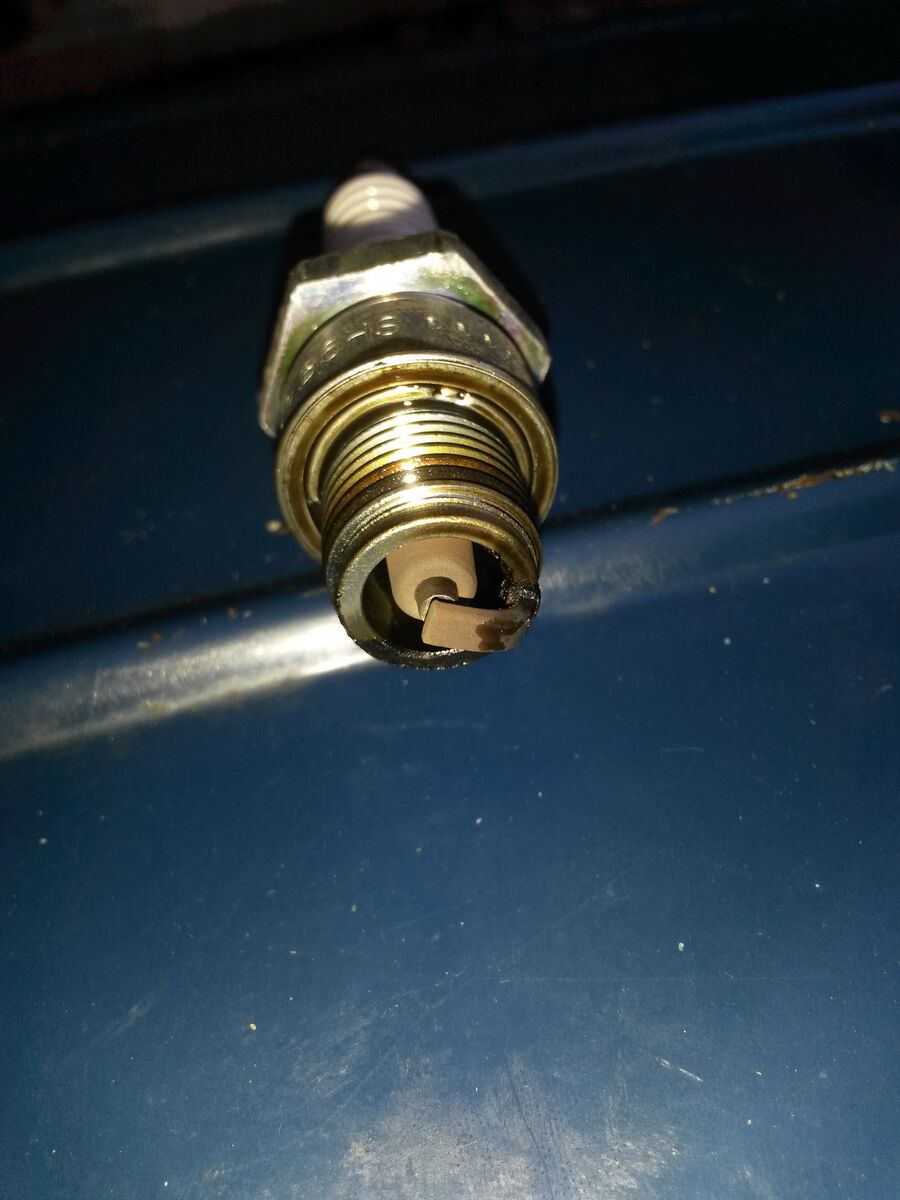

    Update² Zündkerzenbild mit 55er HD + 1,5 Umdrehungen

    sry für die blöde frage, aber bist du 12 runter gegangen und sie läuft besser?
    ist doch sogar 10 unter der standart bedüsung bei 2 überströmern, oder?

    Ups... war da wohl gedanklich bei meiner Hercules... Danke für den Tip!
    1,5 Umdrehungen habe ich die Gemischschraube (seitlich) raus gedreht, bin damit aber noch nicht wirklich zufrieden, weil

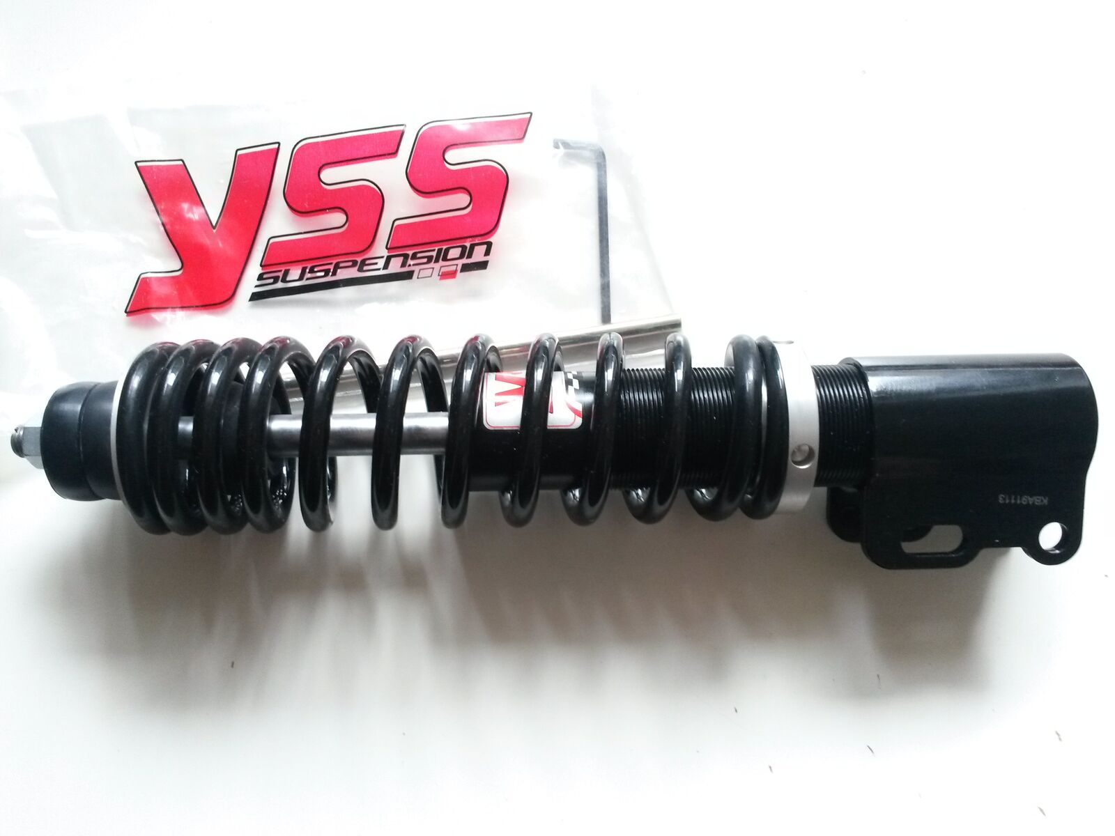

    Außerdem habe ich mir den s/w YSS Stoßdämpfer für vorne bestellt, da der alte bei einem Vollbremstest voll einfedert! Ich berichte dann mal von den Fahreigenschaften.
    EDIT: Kaum zu Ende geschrieben da klingelt es an der Tür! ... sogar das neue chicke schwarze Modell! Passt besser als das mit der weißen Feder, wie ich finde...
