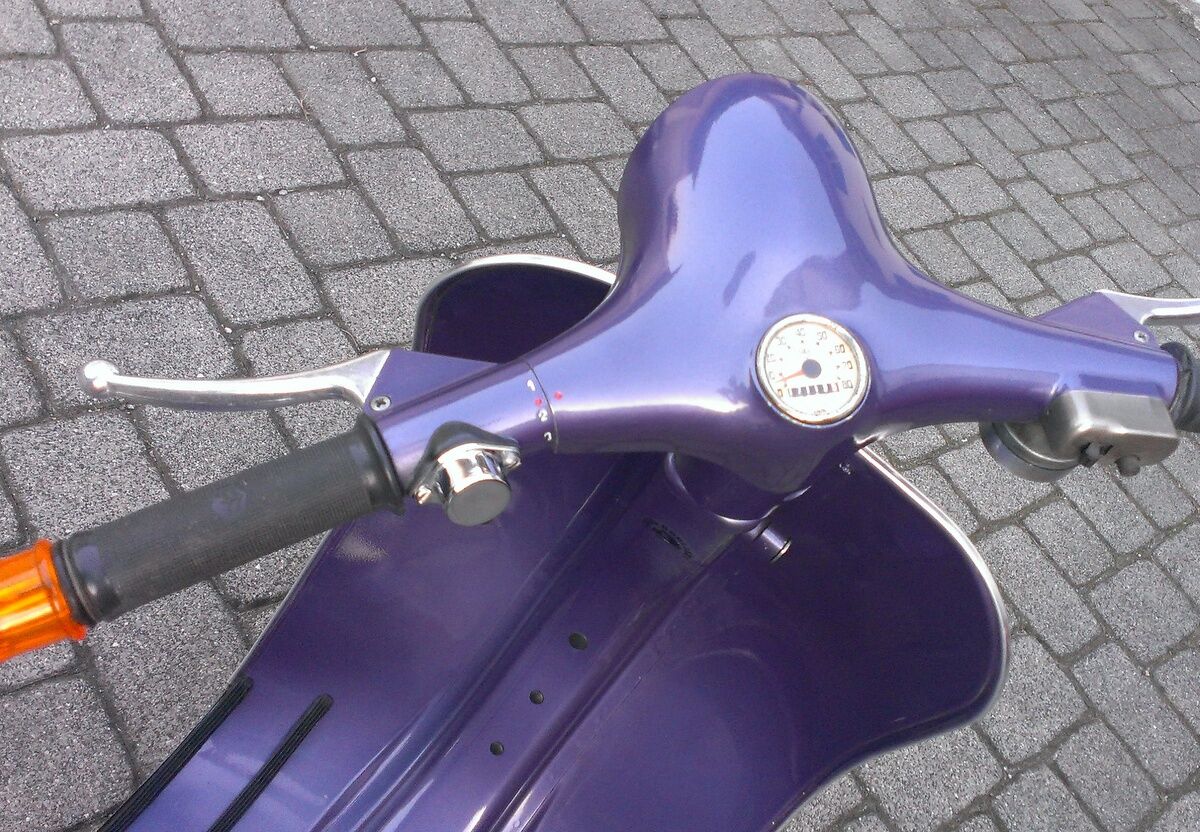

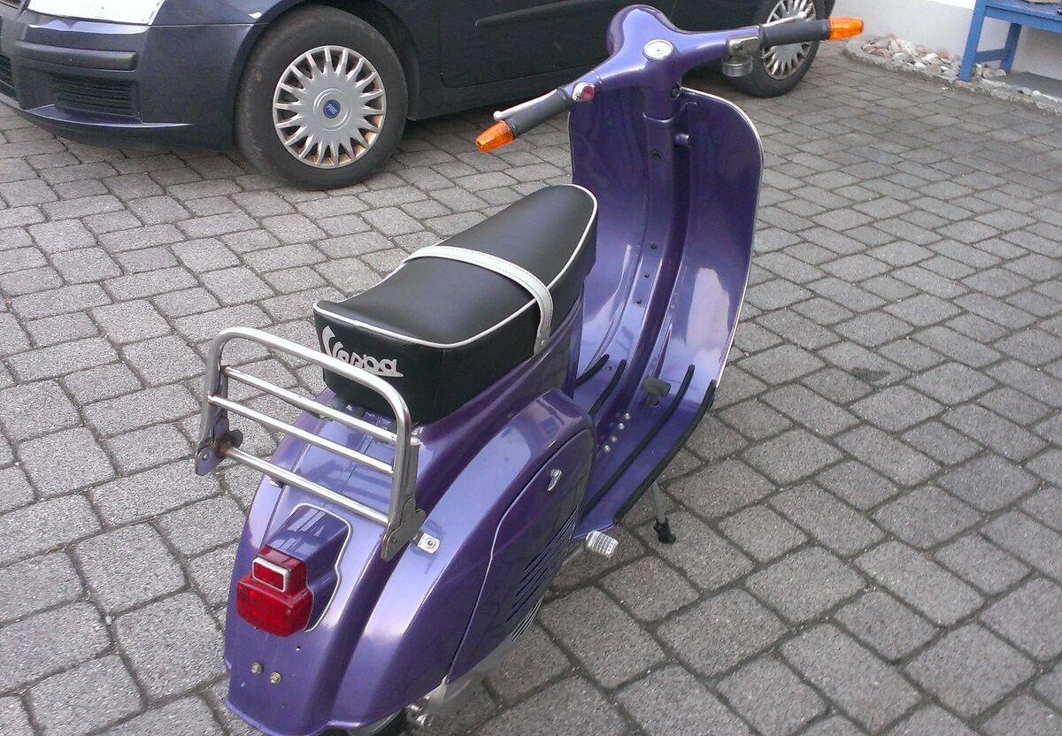

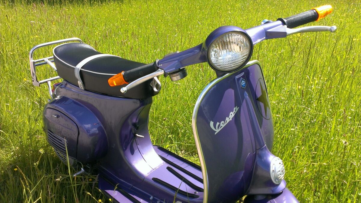

    Hier sind die Bilder:
    Folgende Bauteile sind für mich unklar:
    Gepäckträger
    Sitzbank
    Blinker
    Bremshebel
    Klingel
    Schriftzug

    sitzbank ist ne repro, blinker sind nicht ori., bremshebel sind falsch, klingel kann sein falls 10zoll felgen verbaut sind, schriftzug ist auch falsch.
    falls 10zoll felgen verbaut sind auch noch die trittleisten.
