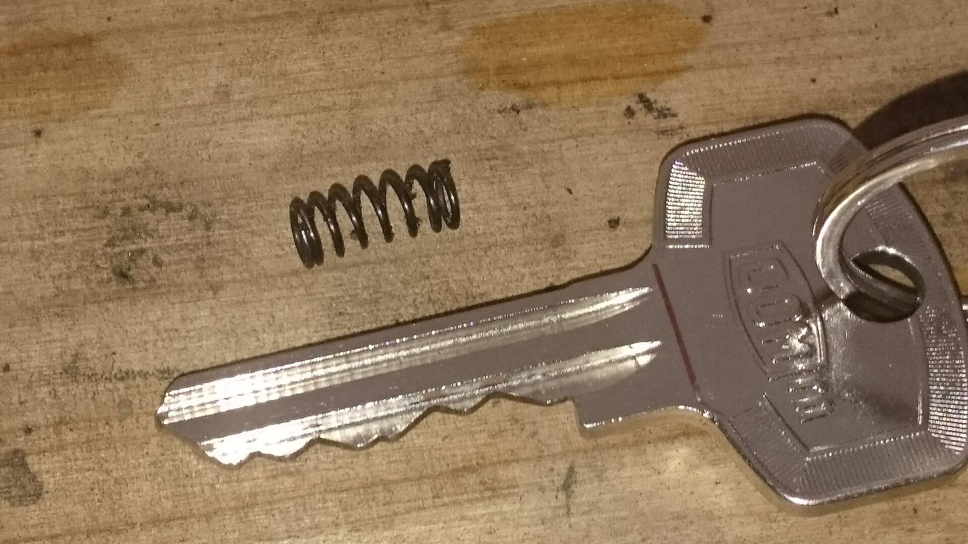

    Hallo zusammen.
    Ich will nach 10 Jahren Standzeit, nun den zerlegten Motor (PX200E) der Vespa meines Vaters zusammen bauen. Dabei ist mir heute eine kleine Feder in die Hände gefallen, die ich nicht zu ordnen kann. Kann mir einer sagen, wohin diese gehört und ob sie überhaupt zu dem Motor oder der Vespa gehört? Vielleicht ist sie ja auch im Laufe der Jahre einfach in den Karton gefallen.
    Gruß Thomas

    Gibt nur Primärfedern und Kupplungsfedern im Motor.
    Sieht mir aber nach nichts von beiden aus,

    Evtl. von der Schaltraste oder vom Schloss-Handschuhfach....

    Sieht aus wie Schliesszylinder oder Schaltraste aus ...

    Würde auch mit hoher Wahrscheinlichkeit, auf die Feder am Schloss des Handschuhfaches tippen. Sie hält den Riegel auf Spannung, so dass dir das Handschuhfach nich von alleine auf geht. Einfach mal die innen Seite vom Fach checken

    Tippe ebenfalls auf Schloss beim Handschuhfach.
    Allerdings klingt Kleine Feder auch als ob sie zum Stamm der Apatchen gehören könnte.

    Gehört sie dem Stamm denn nicht an? :D
    Danke für eure schnellen Antworten. Dann werde ich mich mal über's Wochenende mit dem einbau der Kurbelwelle beschäftigen. Oder sie vom Örtlichen Vespa-Händler einziehen lassen.

    Vom Pumpenantrieb der Gemischschmierung.
    Ob das Normal ist?
    Na ich hoffe nicht!

    Du meinst die Feder, die unter dem Ritzel sitzt? Die ist es defintiv nicht. Die ist nämlich noch an ihrem Platz und auch etwas größer.
