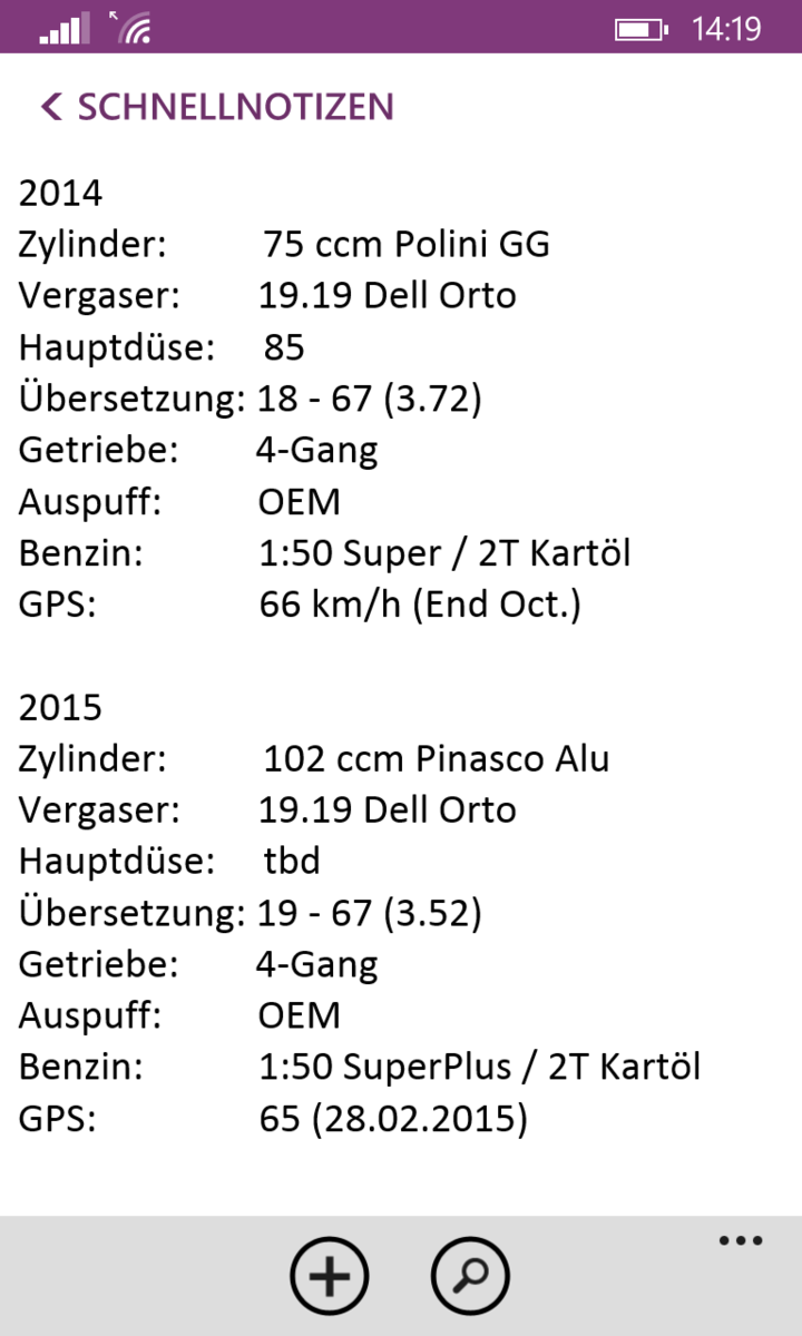

    Auf dem Boden der Tatsachen angekommen.
    Heute bei (kälter als gedacht ca 7 Grad) die ersten Landstrassenmeter 2015
    Hmmmm Anzug ist geil. Nach paar Meter Innenstadt genervt. Nur langsame Eierköpfe. Sorry. Also GPS Ortung ON und los...
    Trotz 19ener Ritzel u. 102er genau so schnell wie vorher :( :( :(
    Hauptdüse unverändert 85
    Zündund unverändert 18Grad oT

    ...was sagt denn der Choke-Test während dem fahren?

    Hhat er nicht getan... Handschuhe zu Hause. A.kalte Finger. Wollte des Mööp auch nicht länger schinden. Muss noch ein wenig eingefahren werden.
    Kommt die Tage mal um zu sehn ob fetter bedüst werden muss

    3,52er übersetzung, und du wunderst dich?
  • Michael_Hagi
    671
    124
    irwo in Süd-D, Nord BaWü
    50N
    • March 4, 2015 at 10:43
    • #26
    was soll mir diese werbesendung sagen? dass es keine 3.00 ist, weiß ich.
    dass aber 19/67 3.52 ganz genau gleich läuft wie 18/67 3.72 wusste ich nicht.

    Hätteste lieber ne 3:00 er ein gebaut ...
    • March 4, 2015 at 12:07
    • #28
    Stimmt: Einen Hundertzweier fährt man (am besten) mit einer Dreier.
