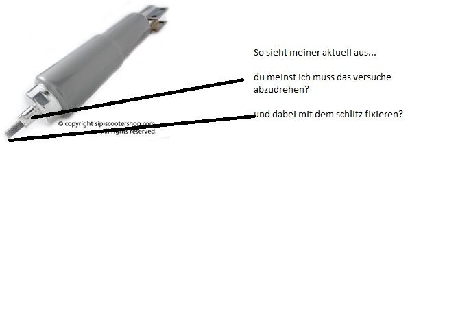

    sag mir ob das so korreckt verstanden habe?

    • February 12, 2015 at 13:06
    Ja, oben mit nem Schlitz rein und festhalten, mit nem Maulschlüssel auf den Schlitz gehen und den Teller abdrehen.

    • February 12, 2015 at 13:23
    HATTE ICH SCHON VERSUCHT ABER GEHT NICHT AB -.-
    • February 12, 2015 at 13:38
    Dann Rostlöser anwenden oder neue Mutter bestellen , oder heiß machen aber mit dem Gummie aufpassen ... Oder abflexen und Mutter runter drehen in Richtung fest ..
