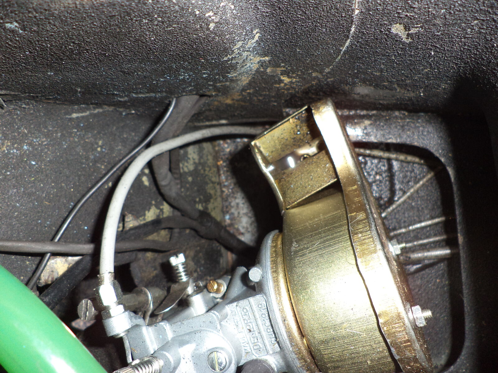

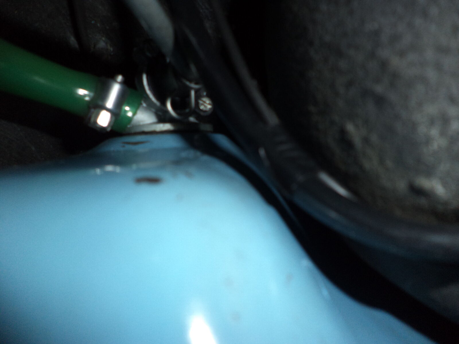

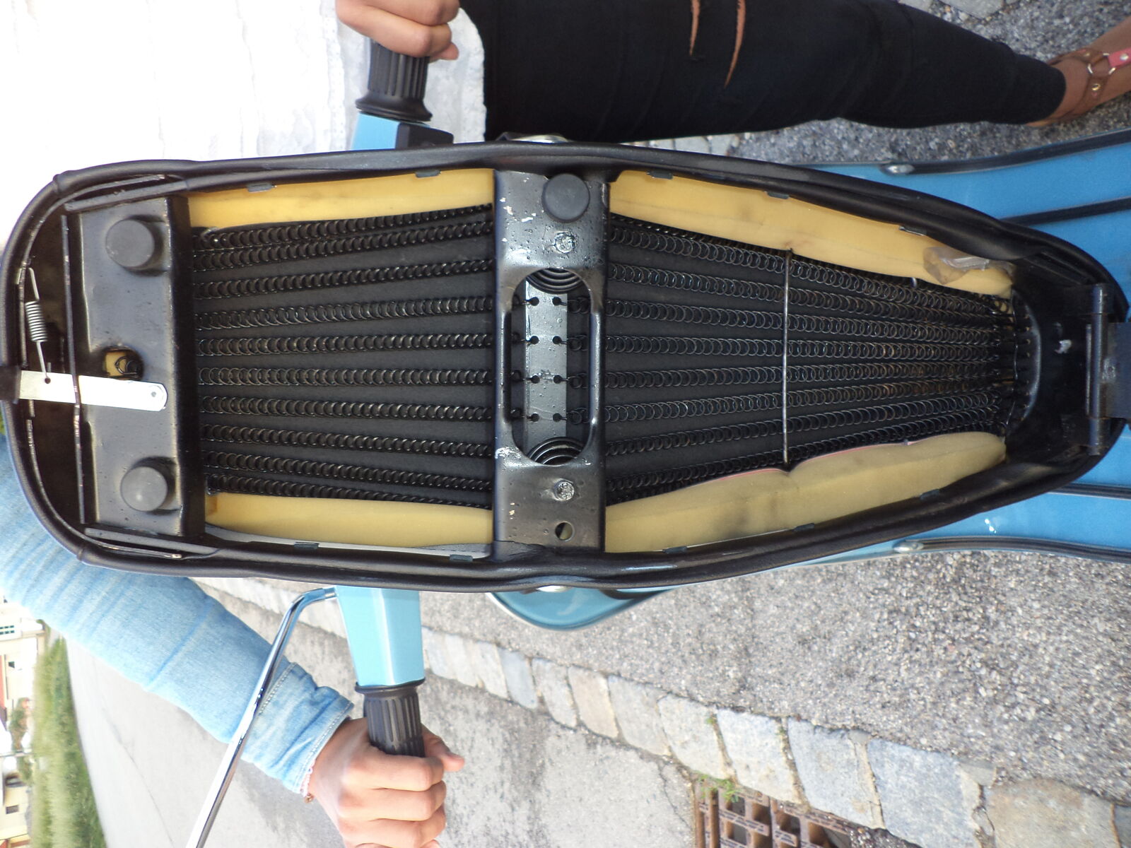

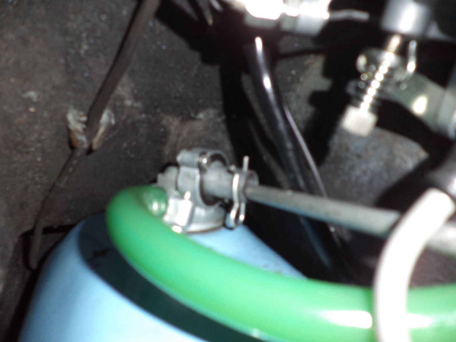

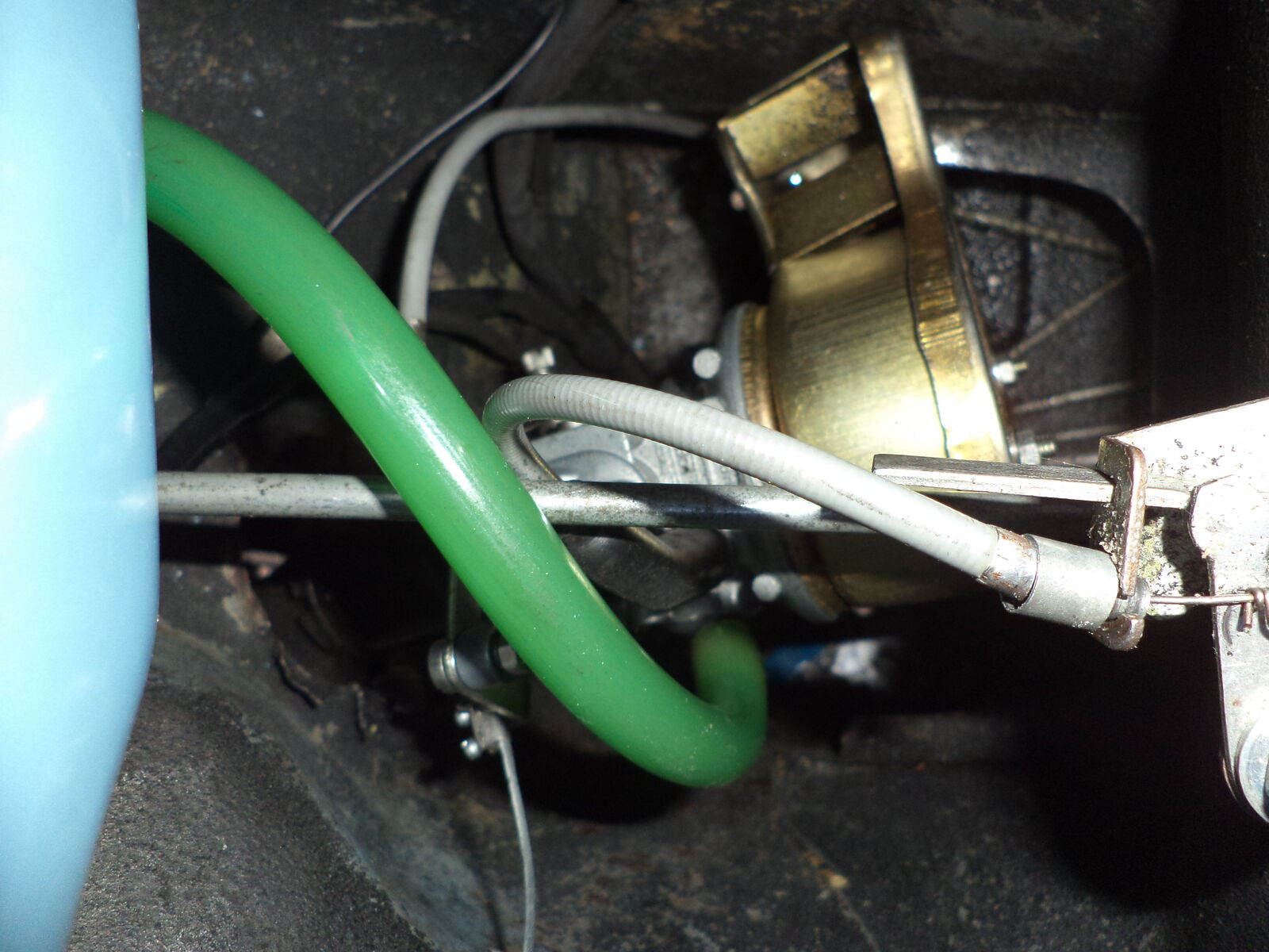

    hallo hab jetzt mal ein paar bilder hochgeladen vielleicht könnt ihr hier einen Fehler entdecken?
    Video ist leider viel zu groß, hab jetzt mal zwei Videos auf Youtube hochgeladen damit ihr es auch sehen könnt,
    wenn sie sich draufsetzt stirb die Vespa ab.
    War aber dann wieder anders und wir konnten zu zweit wegfahren, beim beschleunigen wird das Gas aber nur ruckartig angenommen wie man bei diesem video hören kann
    Danke für eure Hilfe

    • May 20, 2015 at 07:19
    Moin,
    Also, so wie sich das für mich darstellt, setzt sich dein Sozius ja wirklich nur drauf und sie geht aus, richtig ?
    Wenn du die Vespa mit dem Schlüssel aus schaltest, wird das Kabel der Zündung einfach auf Masse gelegt. Für mich sieht der ausgehen genau so aus. Wenn es der benzinschlauch wäre, würde die bestimmt noch 1 min nachlaufen, eher mehr.
    Ich würde im Bereich vom Motor zum Rahmen mir mal die Kabel angucken, vielleicht ist dort was durchgescheuert und wenn ihr zu zweit drauf sitzt, bekommt das Kabel Kontakt zum Rahmen und die Vespa geht aus.

    • May 20, 2015 at 16:01
    @Jan02 : Dafür käme z.B. das schwarze Kabel, welches auf Bild Nr. 5 von oben nach unten links verlegt ist, in Betracht.
    Ich stimme Dir voll und ganz zu !

    aber nichts desto trotz solltest du den benzinschlauch unter der hebelstange verlegen und dein vergaser ist ein bisserle arg schief ... der Luftfilter steht ja am rqahmen an. da stimmt was nicht. Ansaugstutzen ab, falsch, verbogen .... gaser nicht ganz drauf .....

    • May 22, 2015 at 19:51
    Meinst Du das von Oldie-Garage angesprochene Vergaser-Problem ?
    Dann gucken, ob der Ansaugkrümmer fest am Motor sitzt, Dichtungsfilz-Ring einfetten und auf den Krümmer schieben,
    den Vergaser von oben betrachtet senkrecht auf den Ansaugkrümmer schieben, bis es nicht weiter geht
    und den Vergaser festschrauben.
    Den Benzinschlauch unter die Benzinhahnstange verlegen -> fertig !
