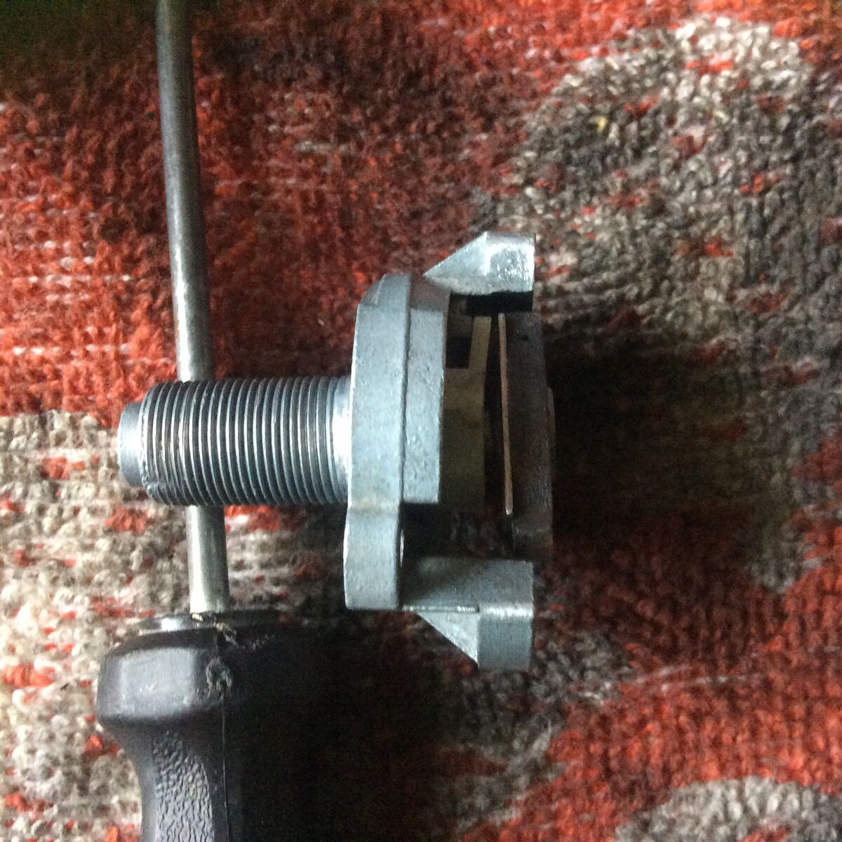

    So weiter geht's. Nach langem hin und her habe ich den Tacho endlich öffnen können. Dabei habe ich festgestellt das die Welle auf der sich der Magnet dreht nicht mehr rund läuft. Denke mal dieses Teil bräuchte ich neu. Kann mir da einer weiter helfen wo ich solche Teile überhaupt noch bekomme?
    Einen neuen möchte ich mir nur ungern kaufen, würde gern den originalen behalten und restaurieren.
    Grüße aus dem Sauerland

    • May 27, 2015 at 09:12
    sucram70 wäre da der Spezialist, so wie es ausschaut ist da die Hülse defekt und die Achse mit dem Magnet hat zuviel Spiel und berührt die
    Glocke mit der Nadel..(da fertigt er grad Gleitbuchsen aus Messing an)
    Haken an der Sache, der Mann ist wirklich ausgebucht und die Teile sind Sonderanfertigungen und eigentlich nicht wirklich erhältlich.
    Eine Alternative wäre aus einem Schlachttacho diesen Teil ersetzen..., oder einen günstigen gebrauchten

    • May 27, 2015 at 20:43
    Hatte heute Kontakt mit einem Tachodienst. Er schätzt die Reparatur Kosten auf ca 230€ der Tacho ist also ein total Schaden. ;(
    Und weil er halt ein total Schaden ist hab ich mir gedacht da kannste ja auch nix mehr kaput machen, bin also her gegangen und habe den Magnet in den Bereichen wo er an der Glocke hängen geblieben ist etwas abgeschliffen und siehe da er dreht wieder und die Nadel schlägt nicht mehr :P ist bestimmt nicht fachmännisch aber er geht erst mal wieder.
