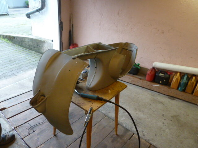

  • So Freunde der NACHT..Das Häuschen is mit denn Anbauteilen usw..fertig zum Strahlen..hab ich letzte Woche hingeschafft(1,5 km :thumbup::thumbup::thumbup: )
    bin gespannt wie es danach aussieht sollte ich DIESE woche Donnerstag -Freitag bekommen..SOLLTE tstst..... 8|
    und wenn Gestrahlt..gehts schleunigst ans Schweisen und Rest anpassen!!!!..Soll so schnelll wie möglich ab zum Lacker....der weis mittlerweile scho bescheid hihi :D:D:D ....

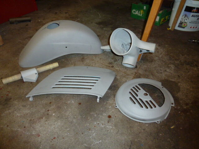

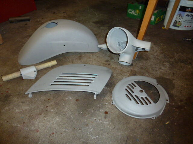

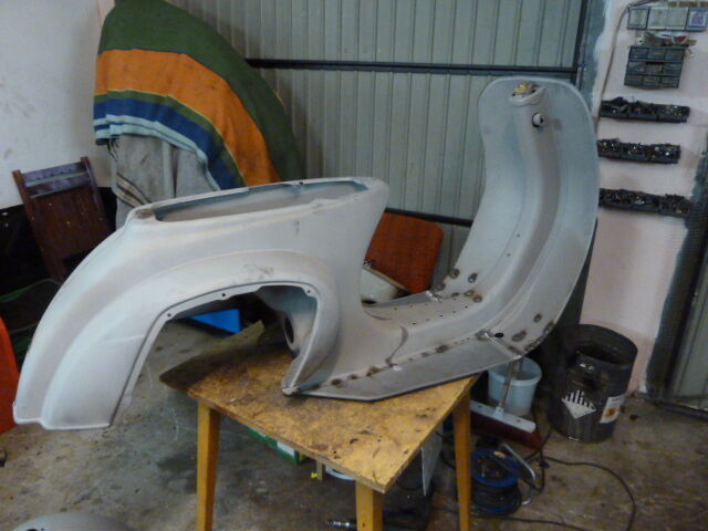

  • So Freunde der nacht..unglaublich aber WAHR!!Der strahler hat Wort gehalten und letztes wochenende die Lady abgestahlt!!
    Bilder gibts mit ausführlichen bericht MORGENABEND..Hab die Bilder nu am Handy oben...

    doch ich muss sagen wurde eines BESSEREN belehrt..ein Anruf am Donnerstagmittag!! Roller fertig vom Strahlen..kannste holen..
    YES YES YES 2-):D ......

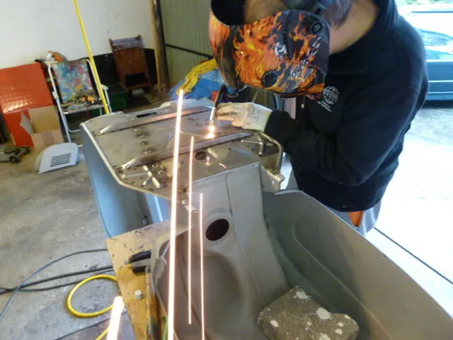

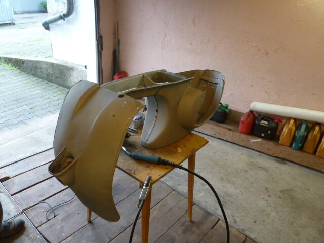

    Tja Frisch gestrahlt..und Blechsubstanz war echt super keine grossen überraschungen yohman-) und einen Tag später hatte mein Freund ZEIT !!!!!Und sagte; Ich komm vorbei und wir Scheisen das !!YES YES YES 2-)
    Erstmal alles ausblasen,und innen Rahmentunnel auslacken ,ebenso innenseite Blech Tunnel.....
    Die Teile ..

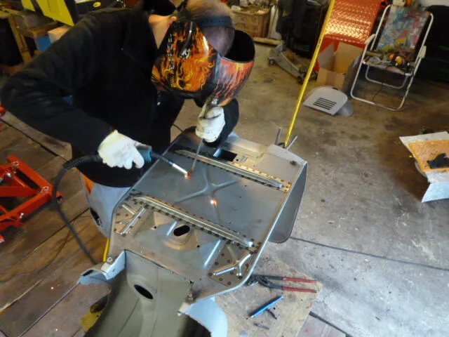

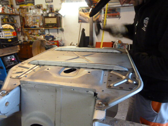

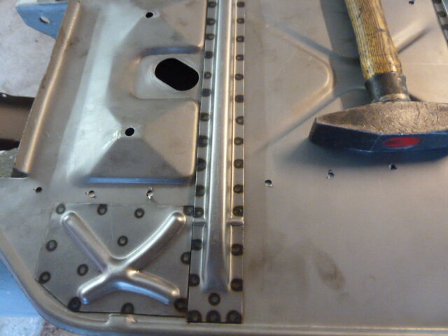

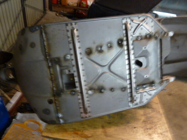

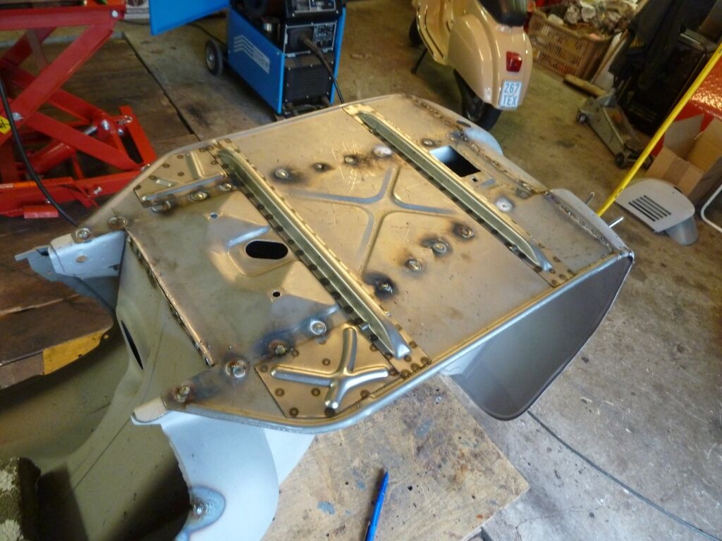

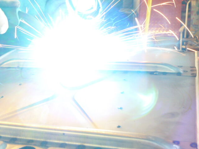

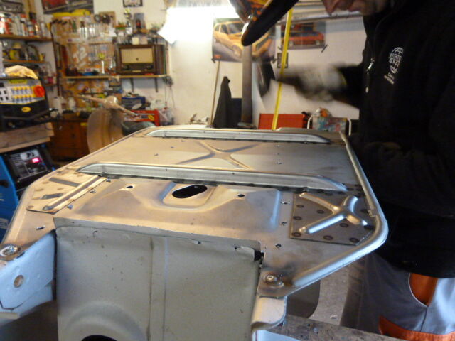

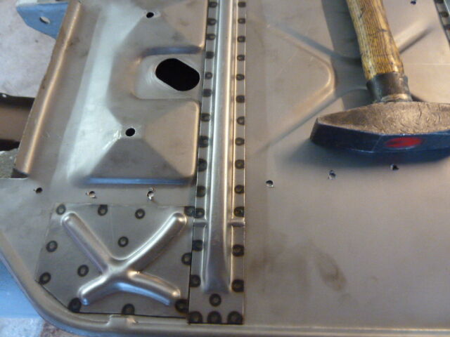

    Sodenn das neue Bodenblech angehalten und Löcher zum verschweisen gebohrt..
    Ausrichten..hier und da etwas hämmern....READY

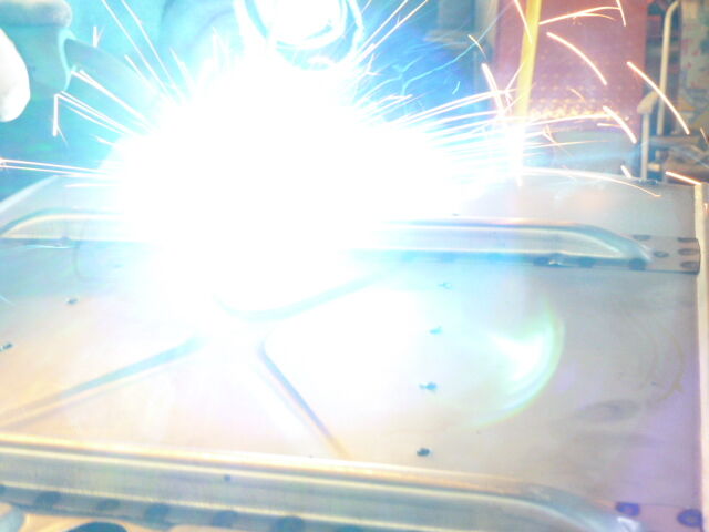

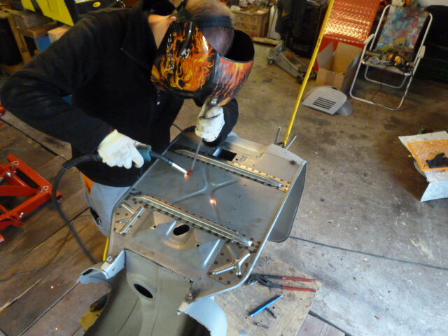

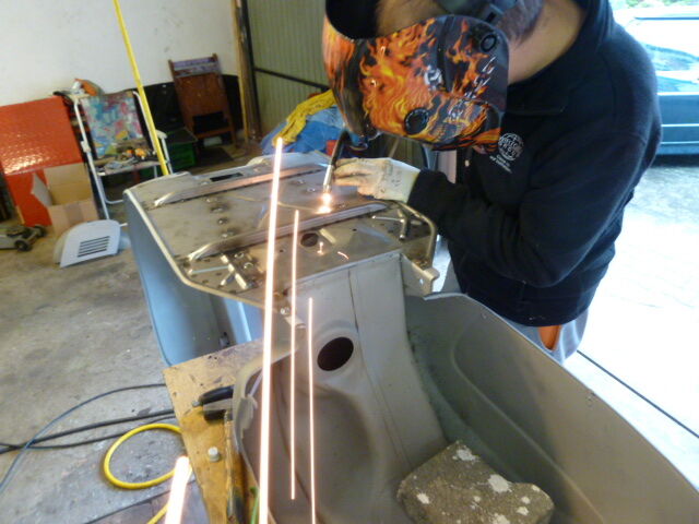

    UND FEUER FREI!!!!...

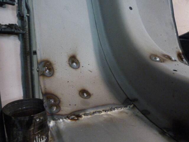

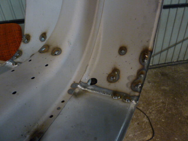

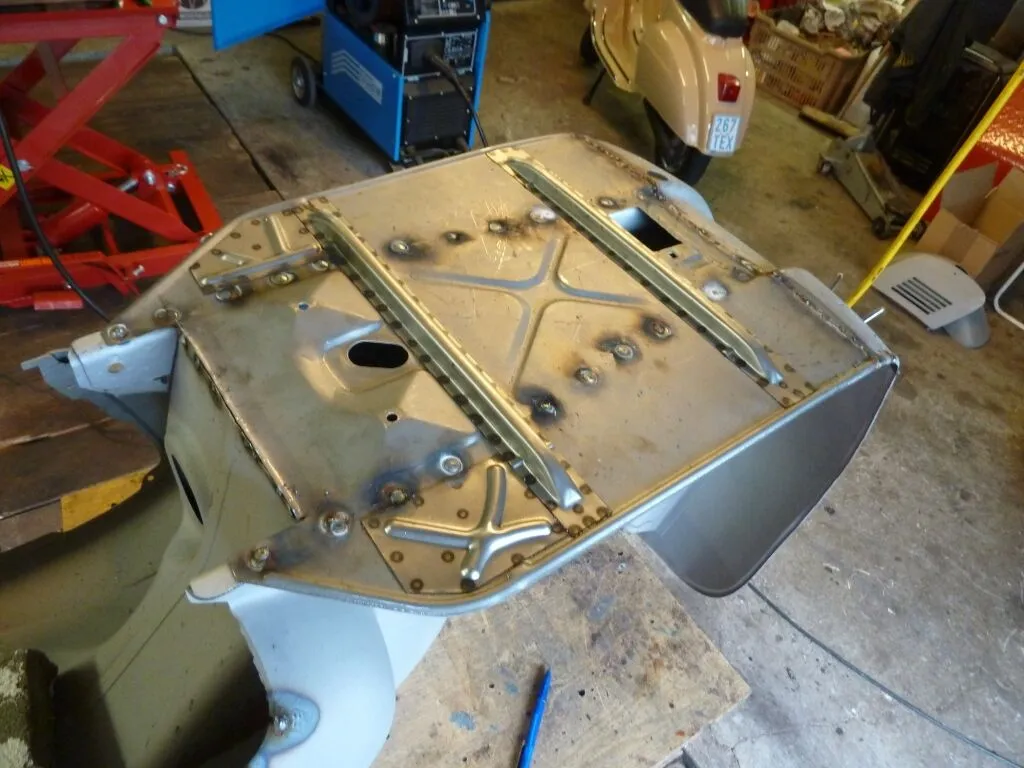

    Man es eigentlich nicht glauben..aber die Schweisserei hat schon einiges an zeit gebraucht..junge junge..denn das Beinschild unten Rand hatte ja ziemlich viele Löcher,Risse usw..oh mein Gott das ganze abschleifen..na denken wir mal erstmal nicht daran.... --)
    So angebrutzelt

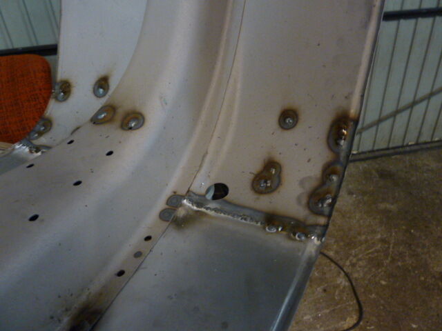

    und hier von denn ganzen ..naja grausamen Stellen..eieiei...

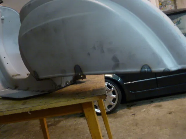

    Seitenbacke die wie solls auch anders sein Obligatorischen Risse..die vom Vorbesitzer ja auch schon mal geschweist......MIIIIEEEEPPPP...FALSCH...gepicht triffts besser wuetend-):-9 ..wurden.....

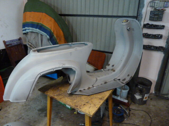

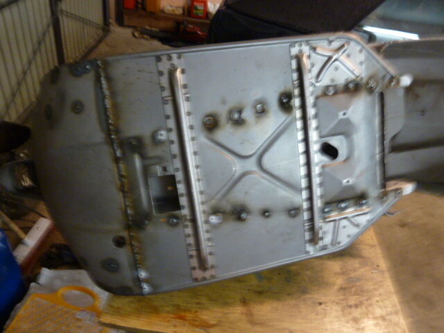

    Der Unterboden....#
    so die Fertig geschweiste Karrosse...und das nächste Grauen kommt noch :-4 ..die ganzen Schweispunkte nun erstmal verschleifen :-1:+5 ...ahja.NE NE NE...aber hilft nix..muss passieren..denn NUN sollte es schnell gehn..allzulange im ROHBLECH rumzustehn ist net so toll...denn die Fiesen ,Bösen...Rostbazillen jawohl-):-4 ..sind schon im Anmarsch....und bevor das die Siegreich :-8 in die Kampfhandlung einziehn...müssen die erst an mir vorbei. lebehoch-) ..enger Zeitplan...denn Trittleisten sollten vor dem Lacken auch noch angepasst werden..NACHTSCHICHT angesagt :-2 ..und nebenbei einen Arbeitsreichen Tag noch vor mir VERDAMMT....

  • ...dann Schleif es nicht zu dünn! Erst mit ner Schruppscheibe flächig verputzen und dann vorsichtig mit Papp oder fächerscheibe hinterher. Wenn du mit ner weichen Scheibe abträgst wird das Blech neben der Schweißnaht sehr dünn und ist schnell wieder durch! Nur so als Tip am Rande. Schön, da haste bzw habt ihr ja was geschafft, weiter so, dann ist bald wieder eine auf der Straße! Lese hier gerne weiter, frohes schaffen...
  • warum haste denn die löcher im beinschild von den trittleisten zugeschweißt?`
    Das würde mich auch interessieren. Wenn da nachher wieder Trittleisten drauf sollen, dann muss da ja wieder gebohrt werden, zumal man mit den Löchern ja auch einen guten ersten Bezugspunkt hat, wenn man da nachher neue Leisten biegen und anbringen will.
    Aber ansonsten gute Arbeit!
