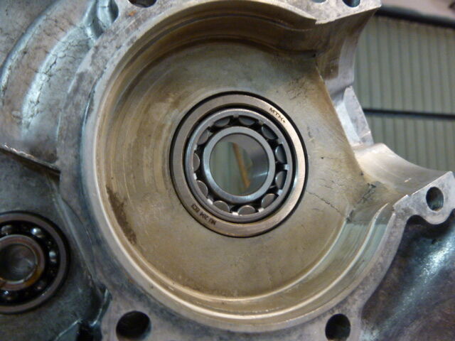

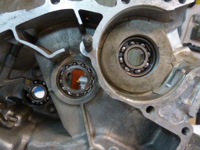

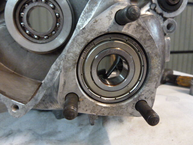

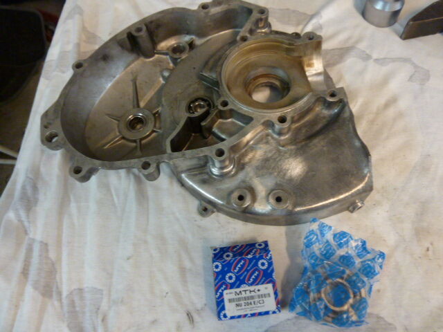

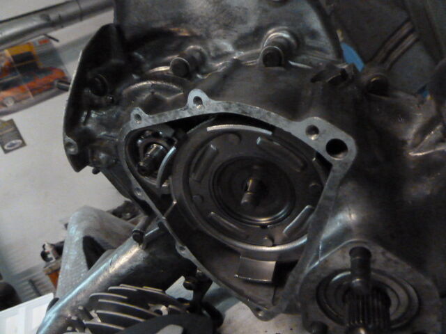

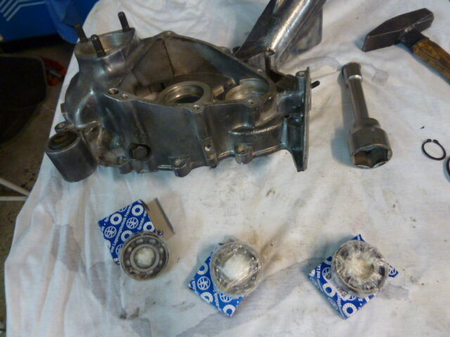

    So Freunde nun ging es endlich voran und drauf und drann denn Motor zusammenzustecken...also
    Feuer Frei im Ofen das es schön Kuschlig Tuffig :love: warm in der Schrauberbude wird!!!
    Sodenn Teile waren da..alles bereitgelegt...
    Beginnen wir mit der Limahälfte Nette lager da (hihi) und das das schön flutscht waren die Lager Tagelang in der Gefrierkammer :evil::evil:
    Die Motorhälfte hab ich,da eh angeheizt war einige Minuten oben am ofen gelegt...
    Und rein die Lager EHRLICH die sind Reingefallen..kaum was machen müssen!!!

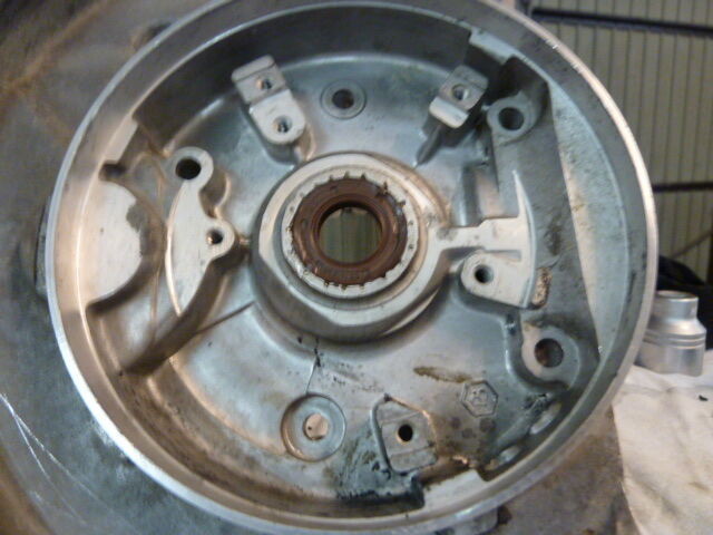

    nach dem abkühlen kamm der Neue Simmerinng an die reihe..etwas eingefettet und vorsichtig reingeklopft..passt

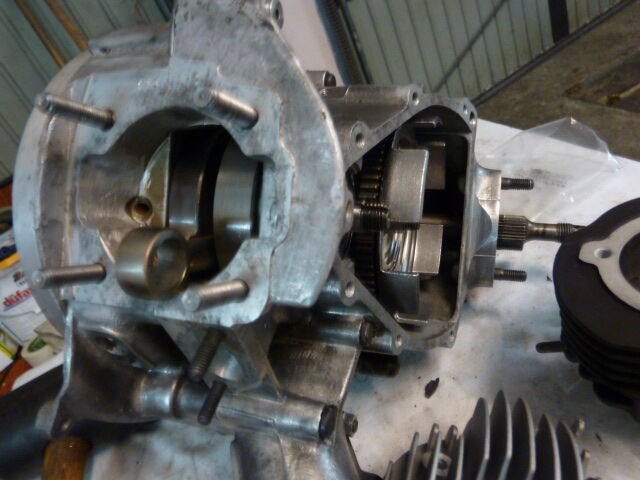

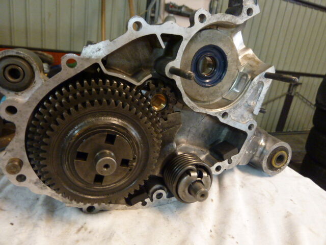

    Und weiter gings...die KUWE-Hälfte war an der reihe..ebenso etwas auf den Ofen gelegt..und in der Zwischenzeit..die Gefrierkammer heimgesucht..
    Auch hier nicht viel klopfen müssen ..flutschten schön rein..
    Ich liebes es wenn es funktioniert!!

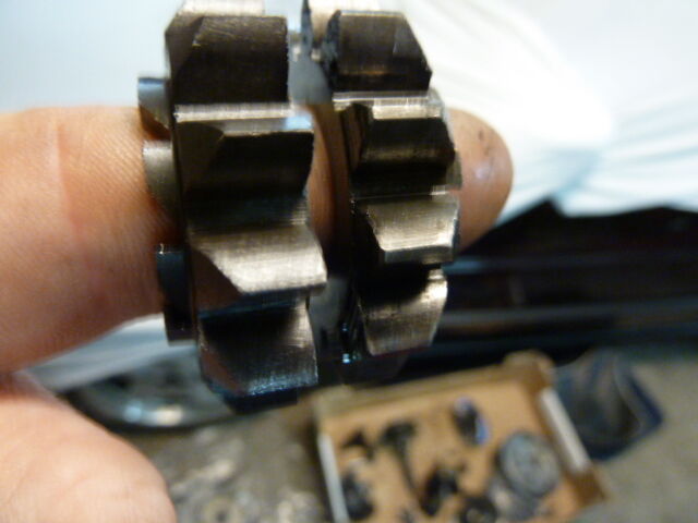

    Auch Simmering erhielt Einzug..und weiter gings mit dem Innenlebenpuzzel...

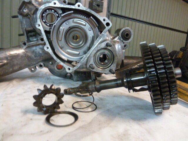

    Neue 3,00 >> Kupplungskorb..
    Die Puzzelteile...Getrieberäder usw. --)

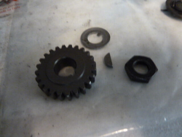

    ES gab ein neues Kickerritzel..das alte ging warscheinlich noch,aber wenn man eh drüber is...
    Links NEU Rechts das abgekickte...
    Federn>> Anschlaggummis und die üblichen Verdächtigen :+3 im Hause Einzug gehalten...
    So und nun die KW......Mazuwelle die ich noch von einem alten Projekt eh da hatte..neuwertig..
    Doch!!!!Ich hatte die vergessen in das Land der Ewigen Kälte zu legen...AAHHHH.....MIST...somit wars das vorerst mit den weiterbau des Motors.Ärgerlich.... :cursing:
    Naja aber sogleich erledigt..und am Nächsten Tag gehts weiter....denn da kam per Zufall..Freund vorbei..und denn konnte ich ganz gut gebrauchen..denn er kann gleich das Motorhälftenpuzzel mit zamstecken..4 Hände gehn da schon besser hihi :D:D:D:D:D
    Fortsetzung folgt...

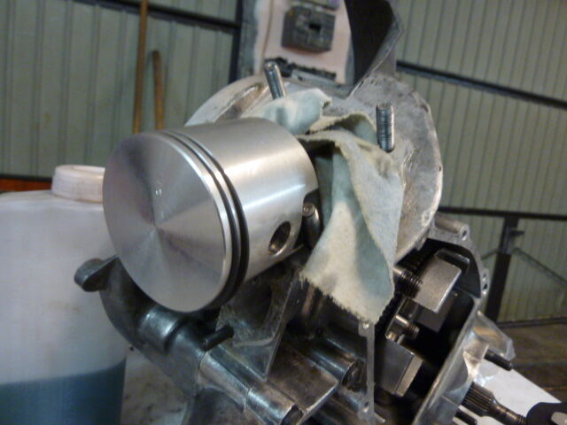

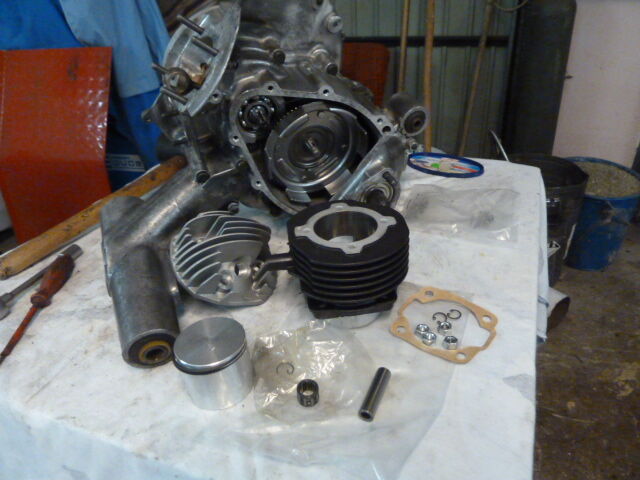

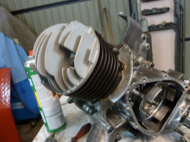

    So und auf gehts in die 2te Runde...
    Da ja mein Freund nun da war konnte die KW aus ihrerm Tiefkühlraum entlassen werden..und zu Zweit is das schon eine bessere einfachere Arbeit..hab wunderbar geflutscht..

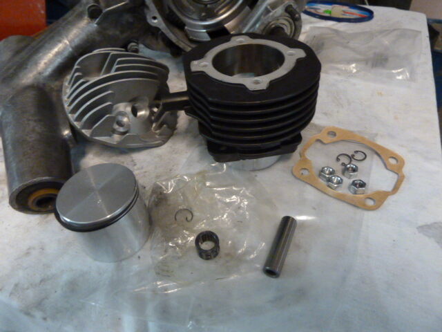

    Paar Tage Später gings weiter der Herzschrittmacher Marke Pinacosso.. liegt bereit
    Dichtfäche alles gut gereinigt
    Und denn Kolben montiert...gar nicht so einfach denn geölten Bolzen durchzuschieben...

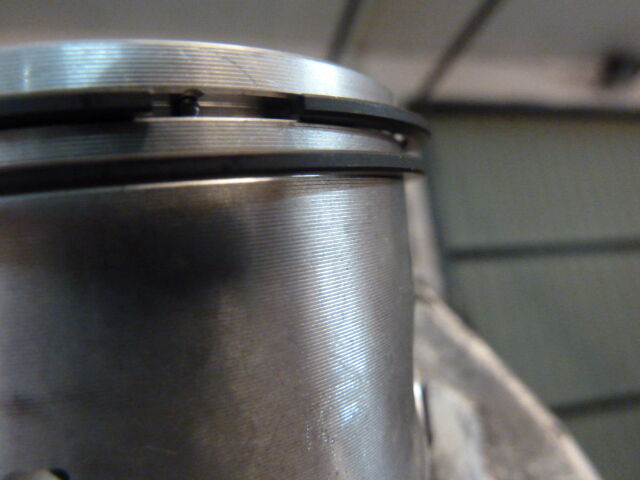

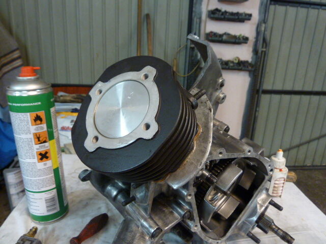

    Dichtung drauf..und nun der Heikle Teil des Baus..Zylindry drauf...Man man..bei nem, Org Kolben is ja nicht so schwierig mit Kolbenringen,oder hab ich wohl zu kurze Wurstfinger( :-5 )
    Kolbenringe richtig hingepasst...
    Zylinder gut eingeölt das es flutscht...und ICH HABS geschafft...Sitzt!!!
    Über Kreuz Zylindry festgemacht....und dann das Köpfen montiert!!
    FERTISCH!!!

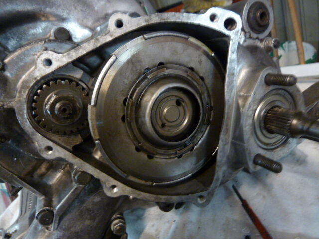

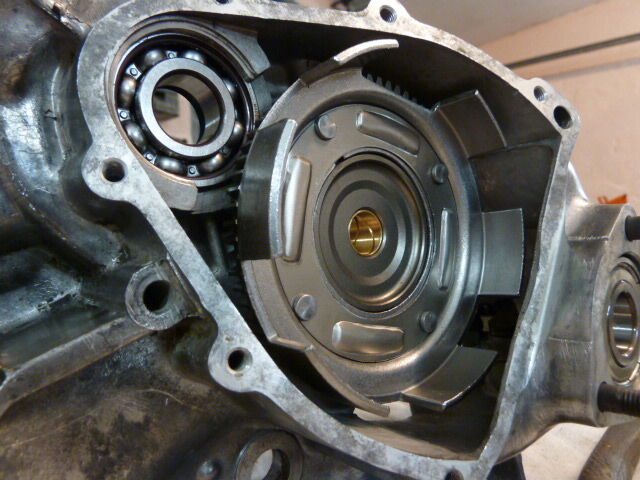

    Sodenn die 3,00 Primär mit Neuen Teilen verbaut
    Und Kupplung eingebaut ebenso mit neuen Teilen und Kupplungsdeckel...Alles festgezogen!!

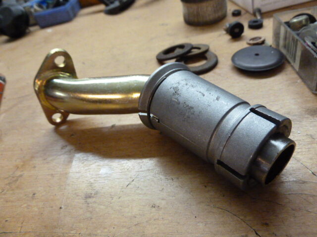

    Dann noch Ansaugstutzen und Hülse moniert....
    und tja es solte ja der Kupplungsdeckel noch drauf..AABBBEEERRR..die Schrauben und noch einige Teile waren leider zum Zitpunkt hier nicht fertig!!!..also WIEDER STOP..... :+5:+5
    Doch gestern ENDLICH kamm die langersehnte Lieferung mit Teilen..Schrauben Schwarz brüniert(dürften alle nun sein)..und Reste von denn noch zu Pulvernden Teilen..Man ich sag euch die KLeinteile wohlte der wo ich immer pulvere NICHT machen..und so musste ich woanders hin und redekunst beweisen..verdammt..aber er machte es yohman-) ...aber FRAGT NICHT nach dem PREIS :-1wuetend-)
    Die Sachen sind TOP echt...hab heute alles sortiert und so....aber Preislich verdammt... :+4
    hm na ja dafür muss ich hald bei Egay einiges abstossen..haha... :gamer:
    Bilder folgen... sinnlos-)
    Fortsetzung folgt....

    Macht ihr eigentlich das ganze Gehäuse warm oder nur die nähere Umgebung des Lagers?
    Ich hatte immer etwas Nacharbeit mit Einschlagen der Lager oder musste kräftig einziehen mit ner Gewindestange.
    Auch die Welle muss ich immer noch etwas überreden und dann mit der Kupplubgsschraube ganz reinziehen.
    Das obwohl ich Kältespray und Gefrierschrank genutzt habe.
    Irgendwie war auch folgendes blöd Lager gekühlt Lagersitz heis beim Zusammentreffen dann sofort Temperaturausgleich von heis und kalt, dann hob sich der Effekt irgendwie sofort auf.
    Also bei meinem PX Motor ist kein Lager in den Sitz gefallen und die Kurbelwelle braucht auch immern noch Zug oder Druck bis sie drin ist.
    Also gegangen ist allea aber nicht so schön wie ich es hier bei Euch teilweise lese.
    Was mach ich falsch?
    Macht es einen Unterschied zwische LF und SF wie gut die Lager und die Kurbelwelle reingeht.

    ich machs so, dass ich die lager mit nem heißluftfön ca 1 minute anföne. um die schon eingesetzten simmerringe nicht zu zerstören, steck ich einfach ne passende nuss in das innere der lager, dann drücke ich die welle durch, die nuss fällt raus, die welle rein.

    Und die Temperaturausgleich Effekt hast du nicht bei den heis kalt Methoden?

    hat da jemand vergessen die Unterlagscheibe am Primär hoch zu biegen als Sicherungsschutz? :)
    Ob das Normal ist?

    Ach und Vespa1982: die Temperatur gleicht sich nicht sofort an. Zudem sind es verschiedene Materialien mit unterschiedlichen Ausdehnungskoeffizienten. Das erklärt warum nach 30 Minuten im Backofen die Lager einfach aus dem Gehäuse fallen. Naja Mutti fällt auch um wenn die das sieht aber das hat andere Gründe :)
    Ich für meinen teil Wärme das Gehäuse nur mit einem heißluftfön auf und kühle das Lager mit kältespray. Hat noch immer funktioniert und wenn es klemmt nimmt man das alte Lager und schlägt mit diesem das neue ein. Da darf man nicht zu zimperlich sein :)

    Dann ist es ja Glück, dass die Lager nicht bei betriebswarmem Motor herausfallen. Wenn sich die Materialien unterschiedlich verhalten.

    das gehäuse wird ja auch eigentlich nicht warm. maximal handwarm wenn alles ok sein sollte.
