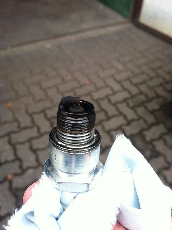

    Heute bin ich das erste mal eine etwas längere tour gefahren, ca. 25km. Sie ist echt gut gefahren. Die Hauptdüse ist noch eine 72er wegen dem neuen Zylinder.
    Wann kann ich denn wieder runterdüsen?
    Kerzenbild:

    Runterdüsen ? Du hättest gar nicht erst raufzudüsen brauchen. Um den Motor einzufahren, brauchst Du kein fetteres Gemisch.
    Dementsprechend sieht die Kerze auch aus. Also kleinere Düse rein.
