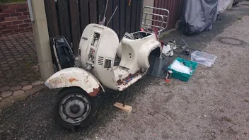

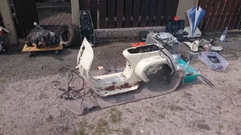

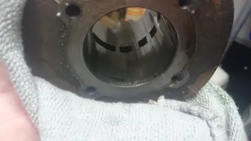

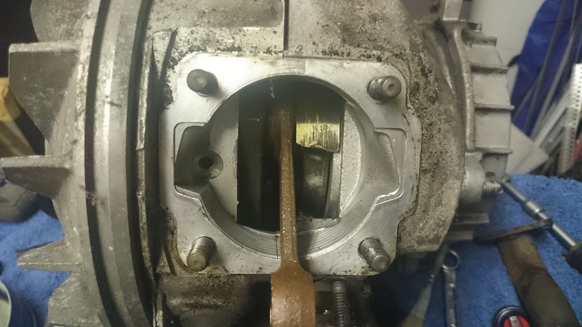

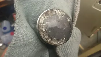

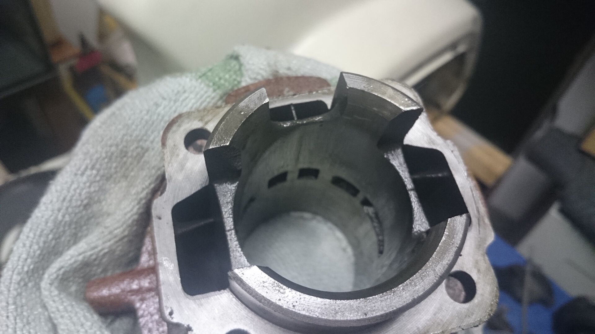

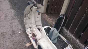

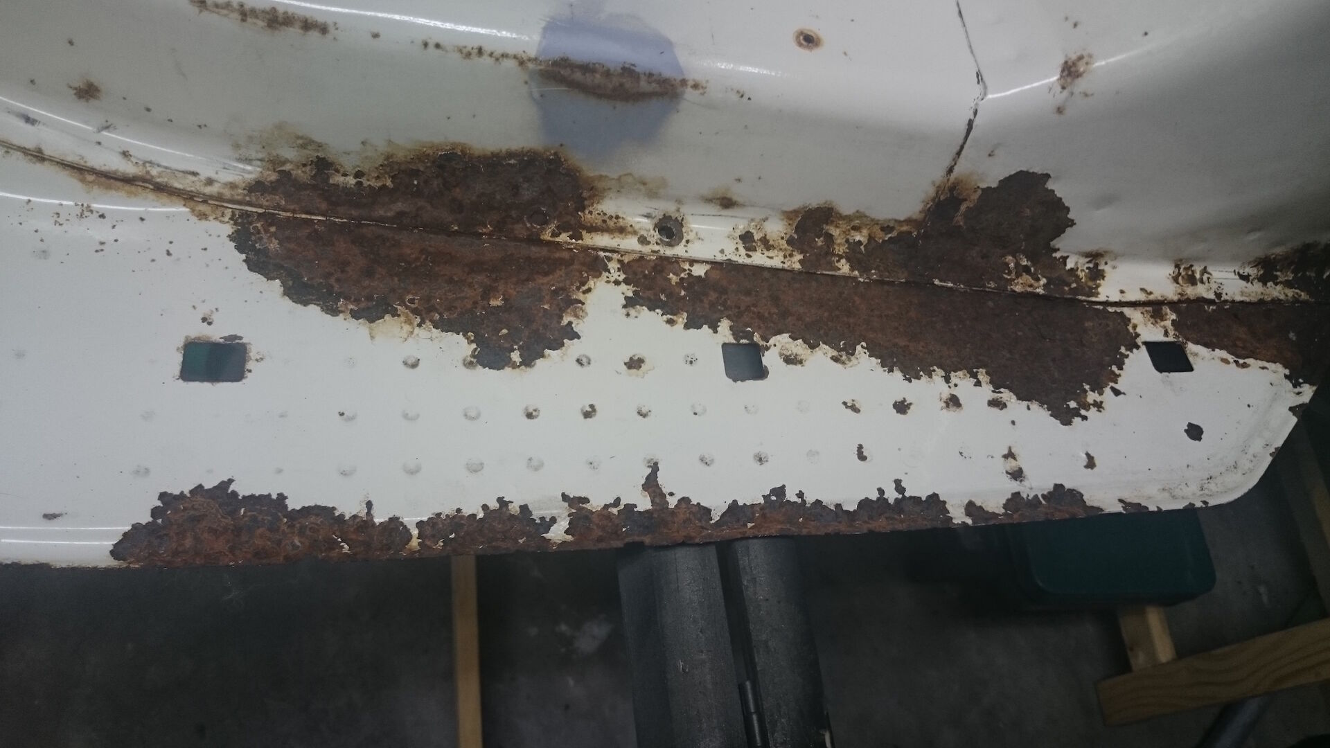

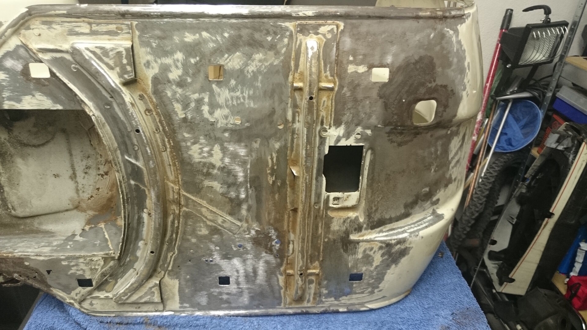

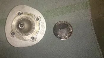

    gestern hab ich mich ans zerlegen gemacht. Die Karosserie der Vespa ist komplett nackig.

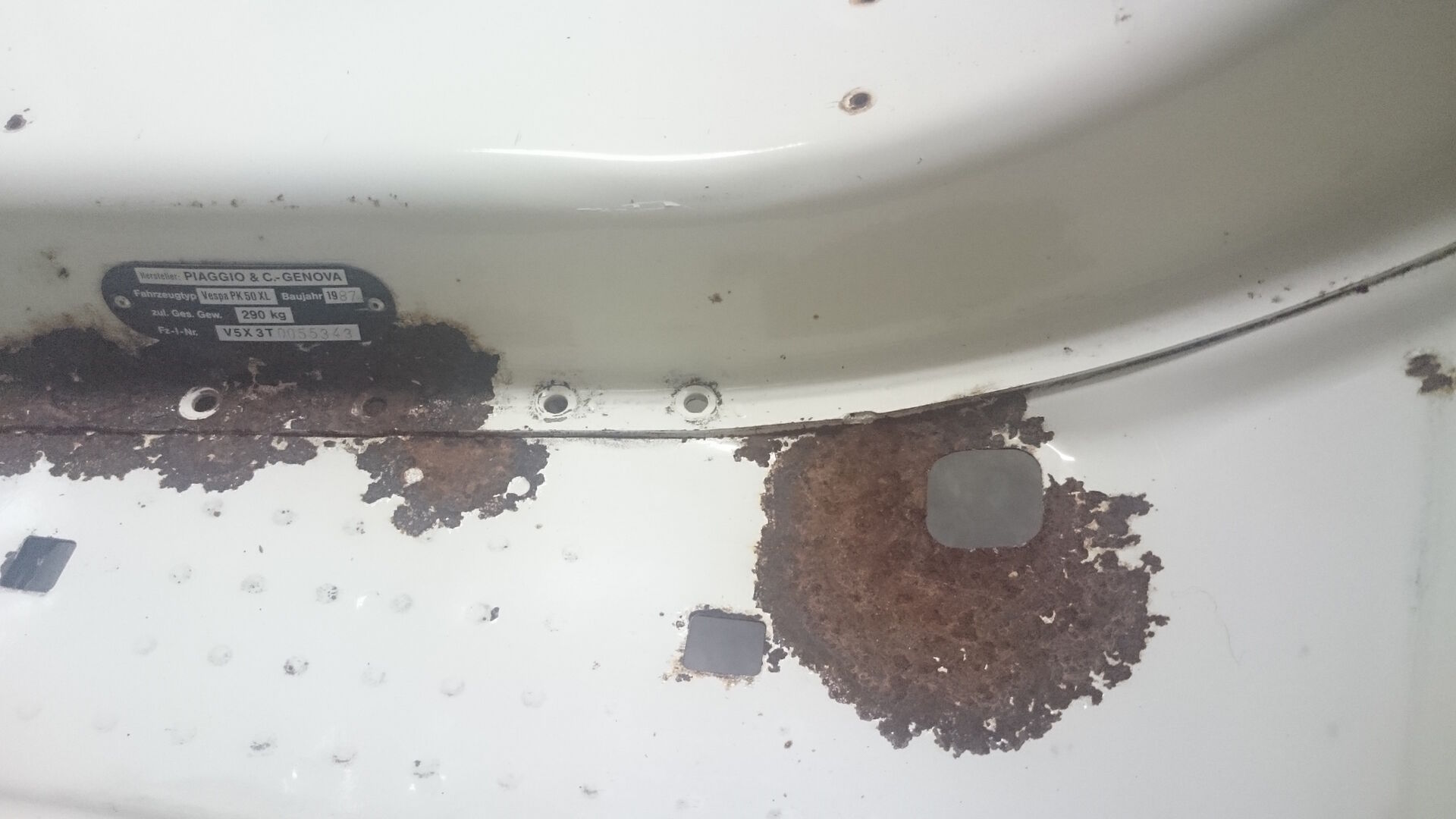

    Wie nicht anders zu erwarten ist der Rost am Trittbrett das größte Problem der Karosserie. Das Beinschild ist verbeult, dies sollte sich aber leichter beheben lassen wie der Rost.
    Meine Meinung, das Trittbrett muss komplett erneuert werden.
    Der Motor ist allerdings auch nicht viel besser wie der Rest.

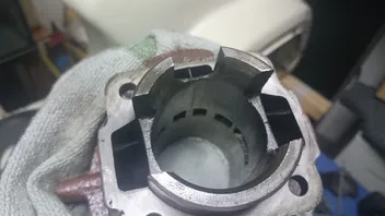

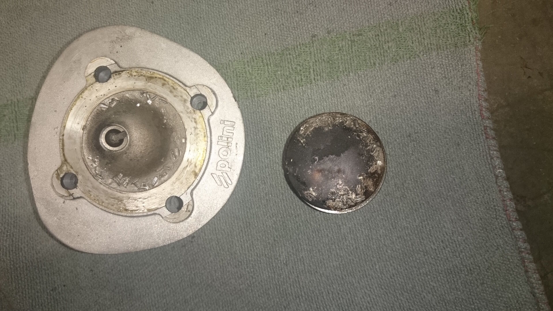

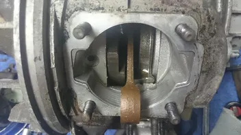

    Seht eich mal die Bilder an!! Ist da was durchglaufen oder was ist das? Der Kopf sieht mies aus, evtl. kann man das rausschleifen, der Kolben ist total hinüber, der Zylinder hat spuren, das könnte aber noch gehen.
    Die Kurbelwelle hat auch leichte Spuren.
    In der Summe ein Fall für die Schrottpresse........oder Geld investieren........ich weiß nicht..... :/:S

    Absoulut rettbar würd ich sagen. Is ja nirgends durch ... Die Motorrevision incl. zylinder kostet dich vllt 200 ocken wenn Du das selbst machst. Dann musste nur noch jemand finden der Dir günstig den Lack macht und fertig.
    Ach ja, breitere Reifen kannste vergessen. Vorne geht da ein 3.50 Reifen ohne Probleme...aber am Motor streift alles was breiter ist als Original an Kupplungsdeckel,Schwinge. Ausserdem kannste da nix anderes Montieren wegen dem Krümmer.

    • #34
    Sieht so aus als wär da mal irgendwas auf dem Kolben getanzt!
    Kolbenbolzenclips noch da? Kolbenringe ganz?
    Kurbelwelle dürfte hinüber sein.
    Originalwellen gibts gebraucht für 20-30€ - Drauf achten das du eine mit 20er Konus kaufst.
    Sind die Riefen fühlbar im Zylinder?
    Spuren im Kopf kannst du wegschleifen und neuen Kolben nehmen. Jenachdem wie der Zylinder ist.
    Ansonsten würde ich nen 75er DR F1 nehmen, kost nicht so viel und läuft.

    4,300
    • June 29, 2015 at 07:40
    Und für nicht viel mehr bekommst du auch brauchbare Original-Kolben und Zylinder die bei Tuningmaßnahmen abfallen.

    • #37
    Bodenblech raus oder Rostschutz drauf und Riffelblech oder sowas?
    2,600
    62,135
    11,831
    • June 29, 2015 at 10:53
    • #38
    Bodenblech wird überbewertet. Solange der Bremshebel hält kann man das Ganze als Cutdown betrachten und die Füße auf den Tunnel stellen. :D
    • June 29, 2015 at 13:06
    • #39
    Wenn das meine wäre und ich die nich voll Neulackieren würde, würde ich den oberflächlichen Rost wegschleifen bis auf´s blanke Blech (soviel Struktur ist da wohl laut Fotos noch), die Stellen dann grundieren und beilakieren, wenn irgendwie möglich. Trittschid erneuern lohnt sich m.E. nicht. Wenn du den Used-Look so beibehalten willst und dir Rostlool egal ist, kannst du auch Fertan auf die Roststellen schmieren und das mit Owatrol konservieren.

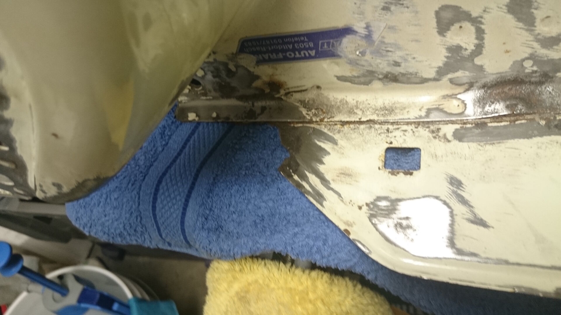

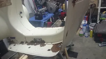

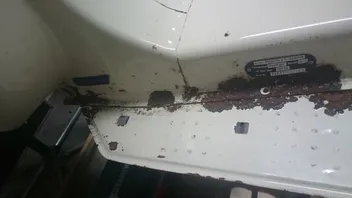

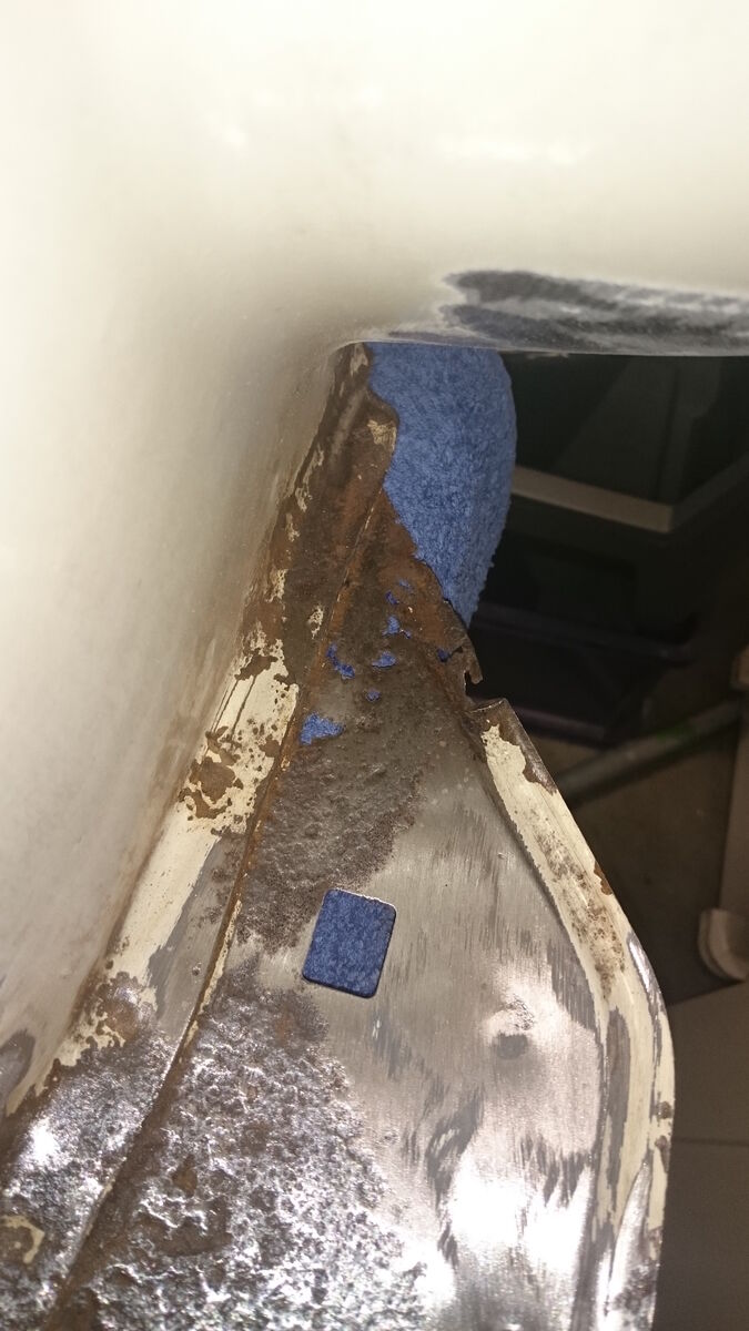

    • July 5, 2015 at 11:46
    • #40

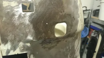

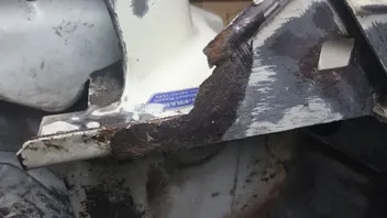

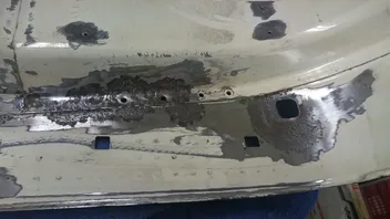

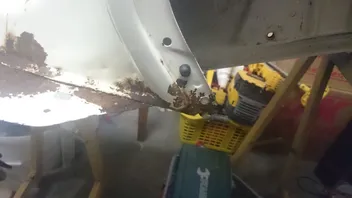

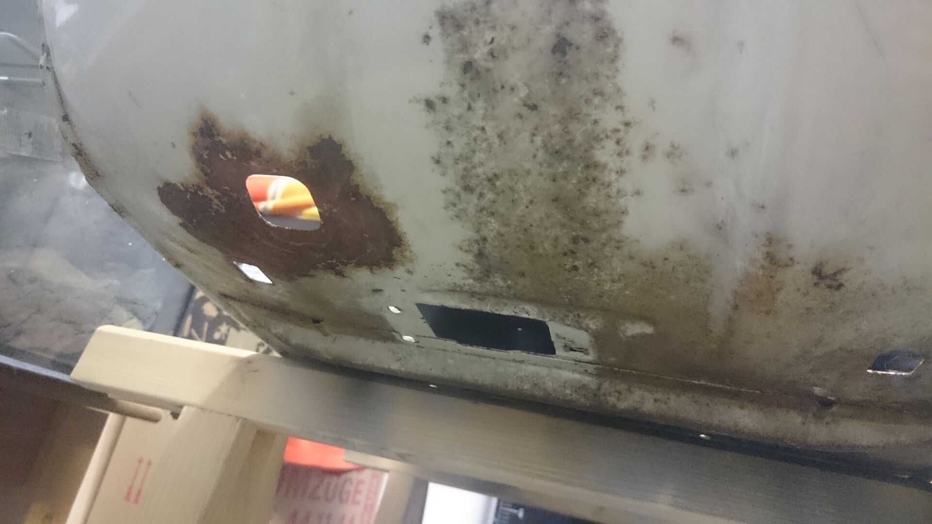

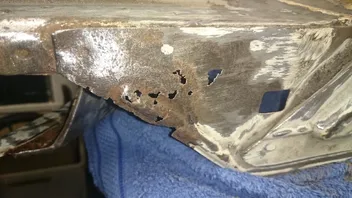

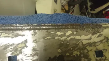

    Gestern hab ich angefangen den Rost zu entfernen. Ergebnisse siehe Bilder.
    Ein paar Löcher, Problemzone die Endspitzen des Trittbretts hinten. Die eine Seite ist komplett weg, die andere fast. Was kann man da machen? Gleichmäßig abschneiden das beide Seiten gleich sind? Riffelblech drauf?
    Nächstes Problem die eine Kante ist stark angefressen. Gerade abschleifen ist wohl das beste. Gibt es eine Trittbrettleiste die den Rand abdeckt?
    Ich bin zum Entschluss gekommen das ich in die Karosserie nicht sehr viel Geld investieren werde. Ich hab mich hier in der Stadt mal ein bisschen umgehört, es würde einfach zu teuer werden wenn man die PK Top Restaurieren möchte. Das ist es mir nicht wert, es gibt für mich schönere Vespas. In die Technik investiere ich lieber wie in Lack und perfektes Aussehen. Was mich auch noch reizen Würde, einen 50N Rahmen mit der Technik der PK umzubauen.
    Letzte Woche war ich im Korrosionsschutzdepot (KSD), die Jungs meinten, Rost mit Handdrahtburste und CSD/SVS Scheiben wegmachen, dann mehrmals Owatrol (nicht aufs nackte Blech) dann Brantho Korrux Nitrofest grundieren dann Lackieren.
