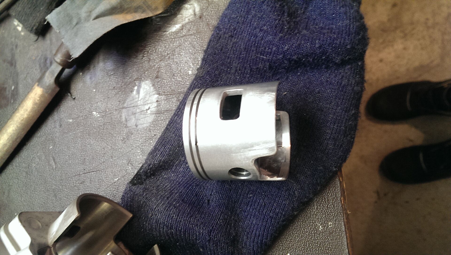

  • Kolben kann man auch sehr gut Feilen. Der Rest geht nur mit dem Fräser.
    Ich versuch mal ne Prioritätenfolge aufzustellen für den Pinasco Alu 102 was Fräsen/Feilen angeht.
    • Einlass Gehäuse - Drehschieberdichtfläche länger machen
    • Kolbenfenster an Zyli anpassen
    • Überströmer am Block vergrößern
    • Auslass Zylinder trapezförmig weiten
    • Übergang ASS zu Block anpassen
    Gibt im Netz irgendwo ne Portmap für den Pina, die ist gut und hat genau beschrieben was gemacht werden muss. Musst mal suchen.
    Gruß Luk
  • So aufgrund eines defekten O-Rings am Schaltgestänge wurde der Umbau vorgezogen.
    Da mir momentan noch ein Fräser fehlt, habe Ich bisher erstmal den Kolben nachgearbeitet (Bild)
    Wenn der Fräser dann da ist wird noch folgendes gemacht:
    - ÜS am Zylinder etwas angepasst (höher gelegt) und die Kanten abrunden nach Portmap
    - Gehäuse an Ansaugstutzen angepasst
    - Einlass Gehäuse - Drehschieberdichtfläche breiter gemacht
    - Mazuchelli Rennwelle Race einbauen
    - Lager tauschen
    - Zylinder schwarz lackiert
    - DRT- Schaltklaue rein
    - 19.19 Vergaser
    - entsprechender ASS dazu
    Ich habe mich bisher an die Portmap von lelox gehalten, bin aber nicht bis an die eingetragenen Maße gegangen sondern ein paar zehntel drunter geblieben um die Lauffläche zu erhalten.
    Vom Auslass lasse Ich jetzt erstmal die Finger wegen der Nikasil Schicht.
