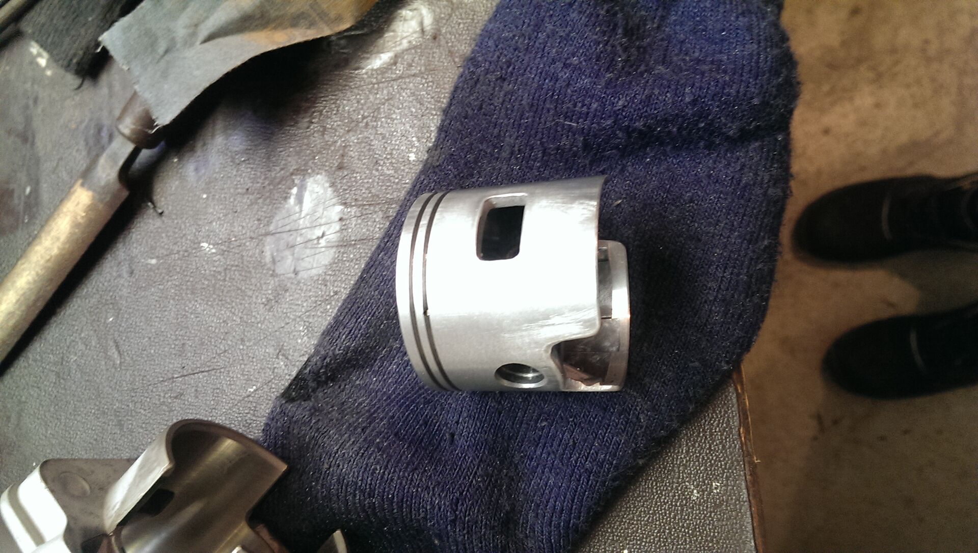

    • August 16, 2015 at 15:11
    So aufgrund eines defekten O-Rings am Schaltgestänge wurde der Umbau vorgezogen.
    Da mir momentan noch ein Fräser fehlt, habe Ich bisher erstmal den Kolben nachgearbeitet (Bild)
    Wenn der Fräser dann da ist wird noch folgendes gemacht:
    - ÜS am Zylinder etwas angepasst (höher gelegt) und die Kanten abrunden nach Portmap
    - Gehäuse an Ansaugstutzen angepasst
    - Einlass Gehäuse - Drehschieberdichtfläche breiter gemacht
    - Mazuchelli Rennwelle Race einbauen
    - Lager tauschen
    - Zylinder schwarz lackiert
    - DRT- Schaltklaue rein
    - 19.19 Vergaser
    - entsprechender ASS dazu
    Ich habe mich bisher an die Portmap von lelox gehalten, bin aber nicht bis an die eingetragenen Maße gegangen sondern ein paar zehntel drunter geblieben um die Lauffläche zu erhalten.
    Vom Auslass lasse Ich jetzt erstmal die Finger wegen der Nikasil Schicht.

    • August 17, 2015 at 09:36
    hier standen viele sachen, die nicht zum thema passen.
    lass den zylinder wie er ist.
    die kurbelwelle bearbeiten reicht aus, brauchste nicht neu. geht sogar einfach original
    drehschieber erweitern langt.
    überströme am block bringen bei den plug and play setups genau nichts.
    die DRT schaltklaue: warum? distanzier dein getriebe korrekt, dann brauchste bei der minderleistung nichtmal ne neue klaue.
    den 19er gaser würd ich mir auch schenken. der mehrwert ist bei 102ern doch recht gering.
    auspuff ets banane.

    • August 17, 2015 at 10:05
    Das sehe ich ähnlich. Nur beim Vergaser habe ich eine andere Ansicht.
    Abhängig vom verwendeten Zylindersatz wirkt sich der Wechsel von SHB16 auf SHB19 doch sehr deutlich über das gesamte Band hinweg aus, besonders aber ab der mittleren Drehzahl bis hin zur maximalen Drehzahl.
