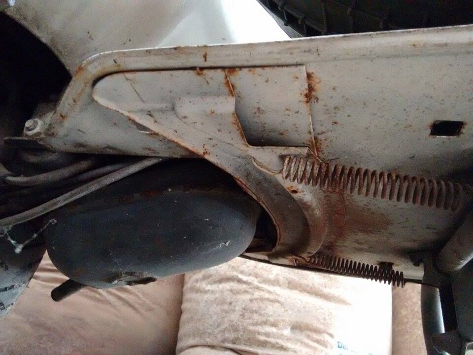

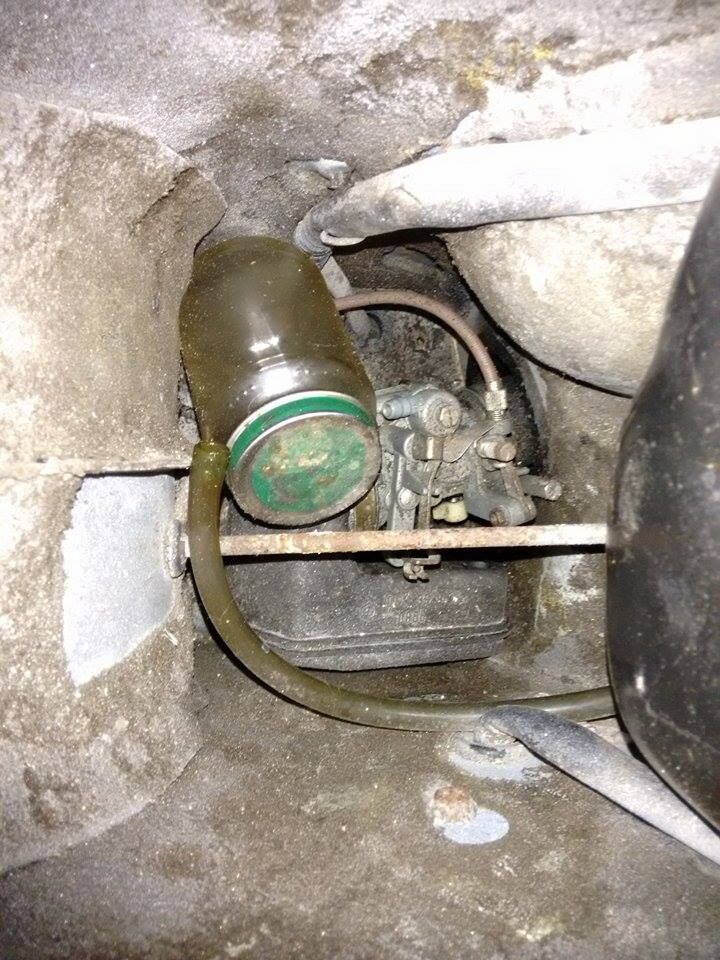

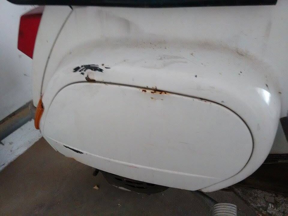

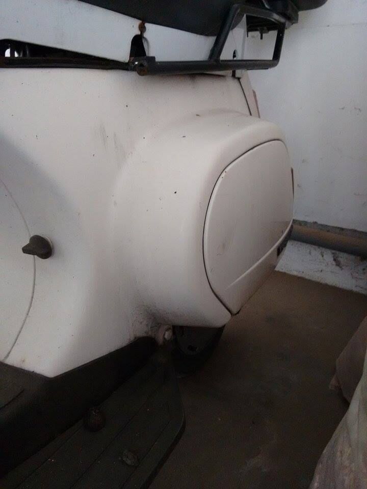

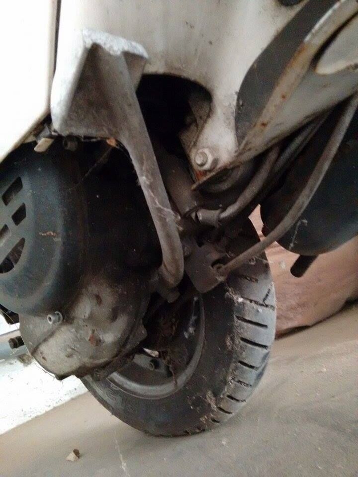

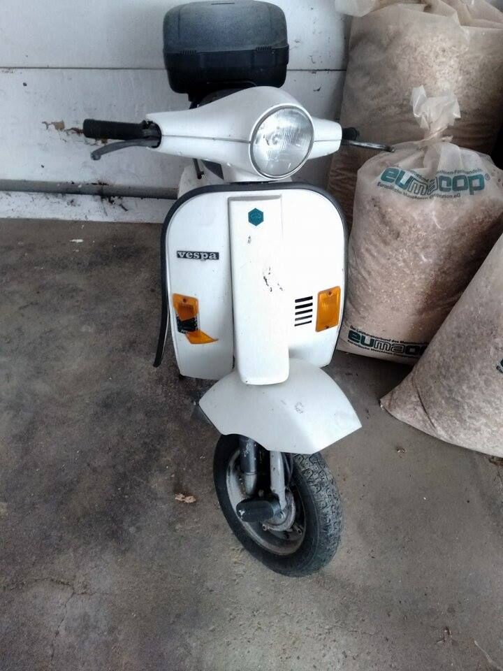

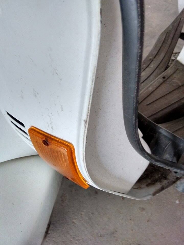

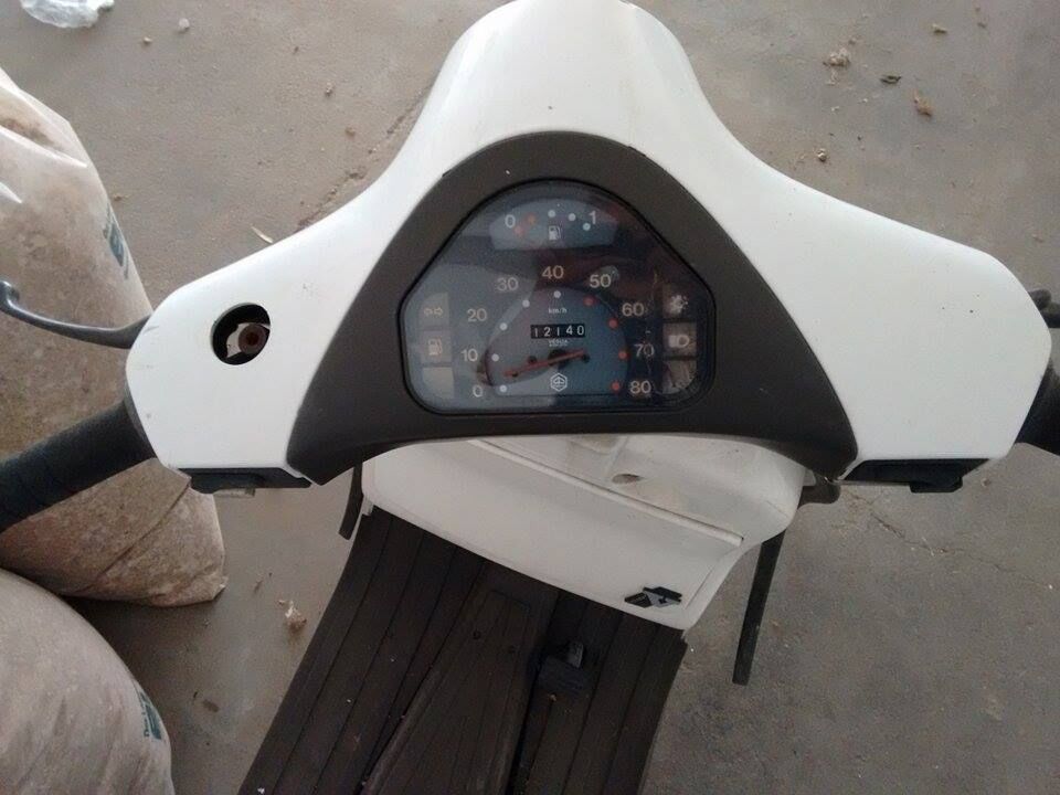

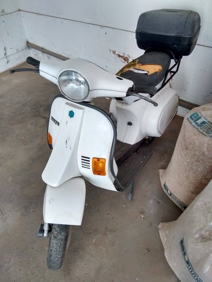

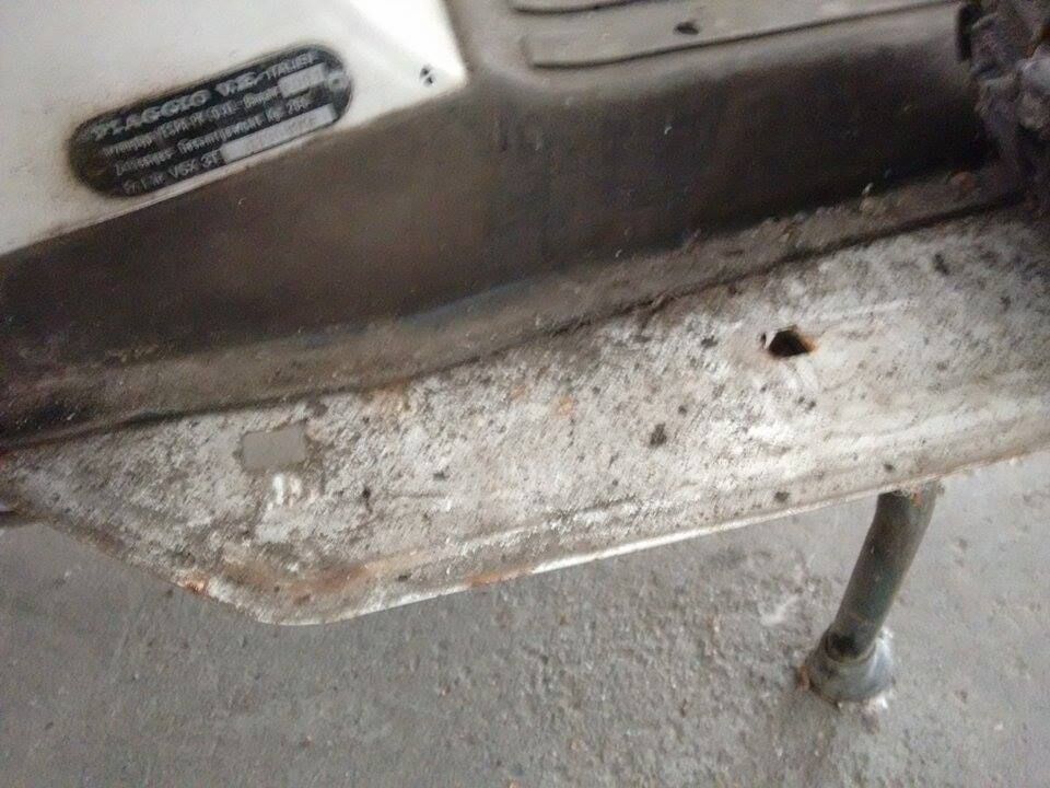

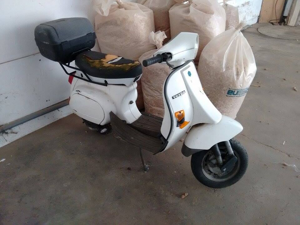

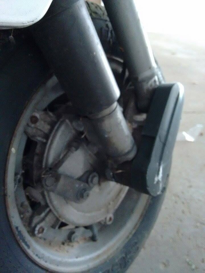

    Guten Abend zusammen,

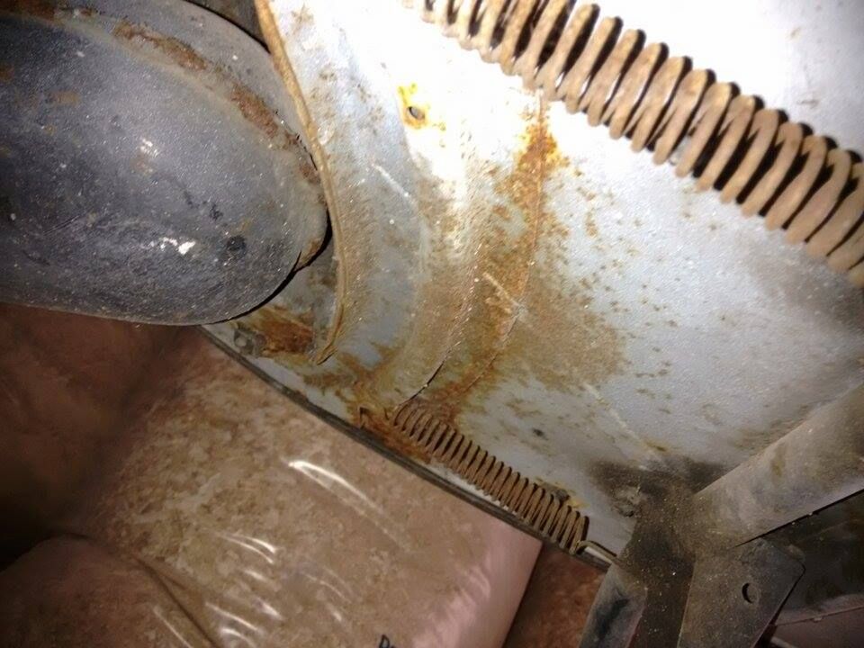

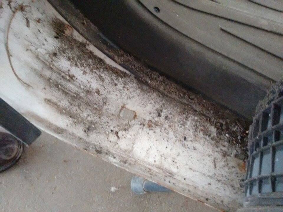

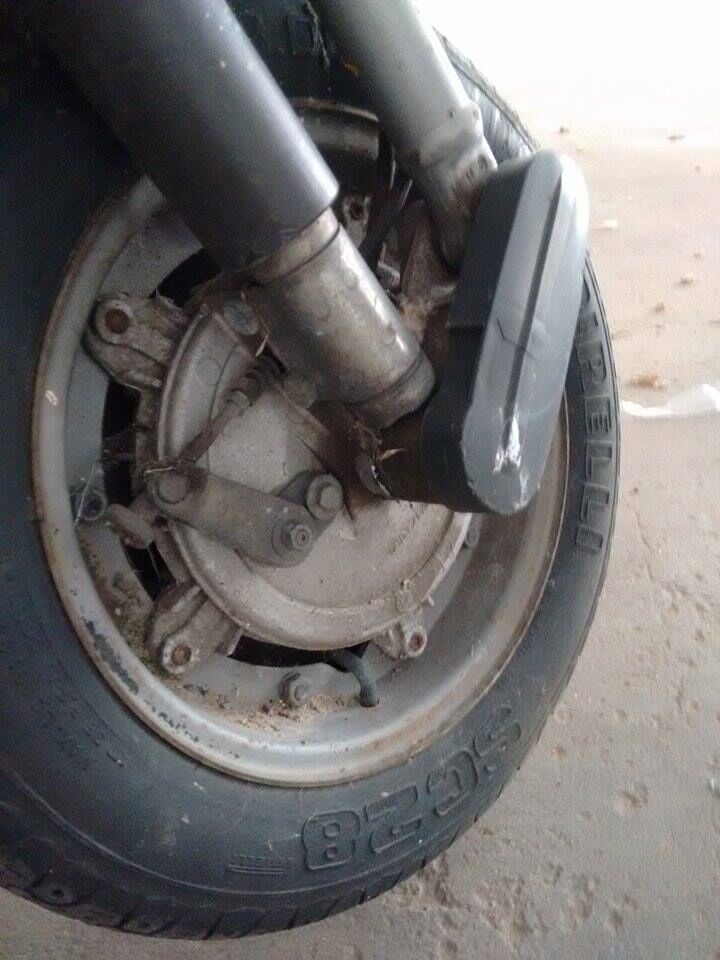

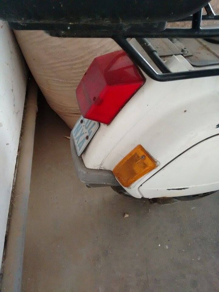

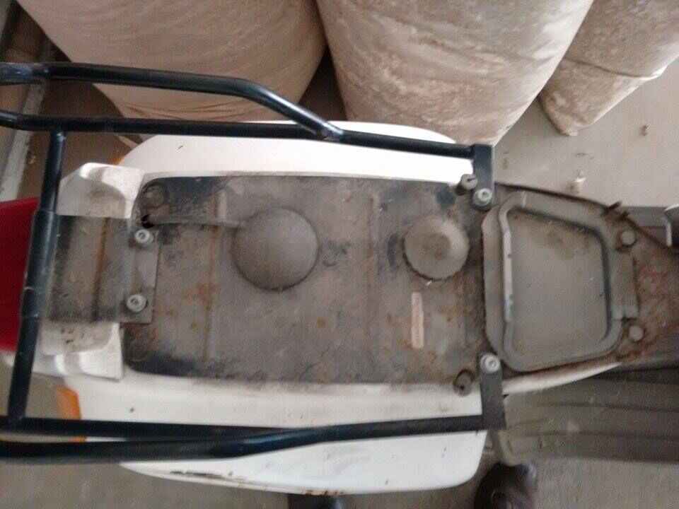

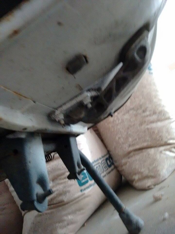

    ich bin neu hier im Forum. Seit ein paar Tagen besitze ich eine Pk 50 Bj.1991, die ich für unter 150€ incl. Patina gekauft habe.
    Es soll möglichst wenig Geld in die Vespa investiert werden(zu Beginn unter 300), alle Sicherheitsrelevanten Bauteile, Motor, Stoßdämpfer und Lenkung sind wichtig, optische Angelegenheiten bis auf Konservierung des Zustands und Lackausbesserungen nicht.
    Die Tage werde ich neues Gemisch tanken und prüfen, ob der Motor läuft.
    Offensichtliche Schäden sind; defektes Blinkerglas, kleinere Roststellen,Kratzer, Lenker ist nicht befestigt, Sitzbank total verrottet, Plastikverkleidung unter der Sitzbank gebrochen.
    Ich würde mich über ein paar Beurteilungen zum Zustand der Vespa freuen;insbesondere zum Rahmen , vielleicht ein paar Einschätzungen was an Neuteilen/Kosten auf mich zu käme und, ob es sich bei dem Lack um den originalen handeln könnte .
    Eine gut ausgestattete Werkstatt ist vorhanden.
    Das Gefährt stand mindestens 2 Jahre draußen. 2009 war es offensichtlich das letzte mal versichert/fahrtüchtig.
    Danke schonmal :)

    1. es ist ne PK XL2 !
    2. Rostbefall noch übersichtlich
    3. Marmeladenglas gehört nicht im den Vergaserraum
    4. Spiegel links fehlt
    5. Keder vom Beinschild lösst sich ab
    6. Lacknummer sollte in Handschuhfach links öden ein Zettel eingeklebt sein , wenn nicht auf der Originalen ABE oben unter : Nicht Amtl. Eintragungen
    7. Kotflügel vorn sieht aus als wäre er bereits abgeschnitten worden(Plastik halt)
    • July 9, 2015 at 11:47
    Grundsätzlich gab es die XL 2 in weiß, aber hier scheint zumindest schon mal mindestens teilweise nachlackiert worden zu sein, weil die Traversenschraube, die den Motor vorne im Rahmen hält, mitlackiert ist. Genauso wie die Ständerfeder und das Bremspedal weißen Lack tragen. Der Schaumstoff im Vergaserraum und der Kabelbaum sind normalerweise auch nicht mitlackiert.
    3,113
    31,596
    5,676
