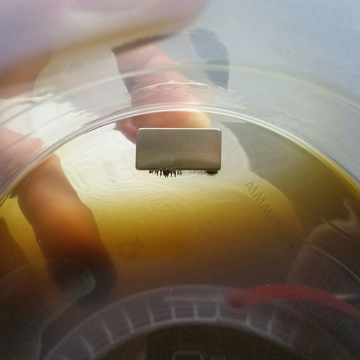

    Habe mir das Motoröl gestern mal etwas genauer angeschaut und einen Magneten unter den Becher gehalten. Ist die Menge an Metallabrieb bereits als unnatürlich hoch einzustufen oder noch als "normal"?
  • ReBonSe
    433
    4,688
    825
    P125X, 221 Sprint
    • July 25, 2015 at 07:58
    Ne is normal. Finde das nicht viel.

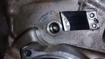

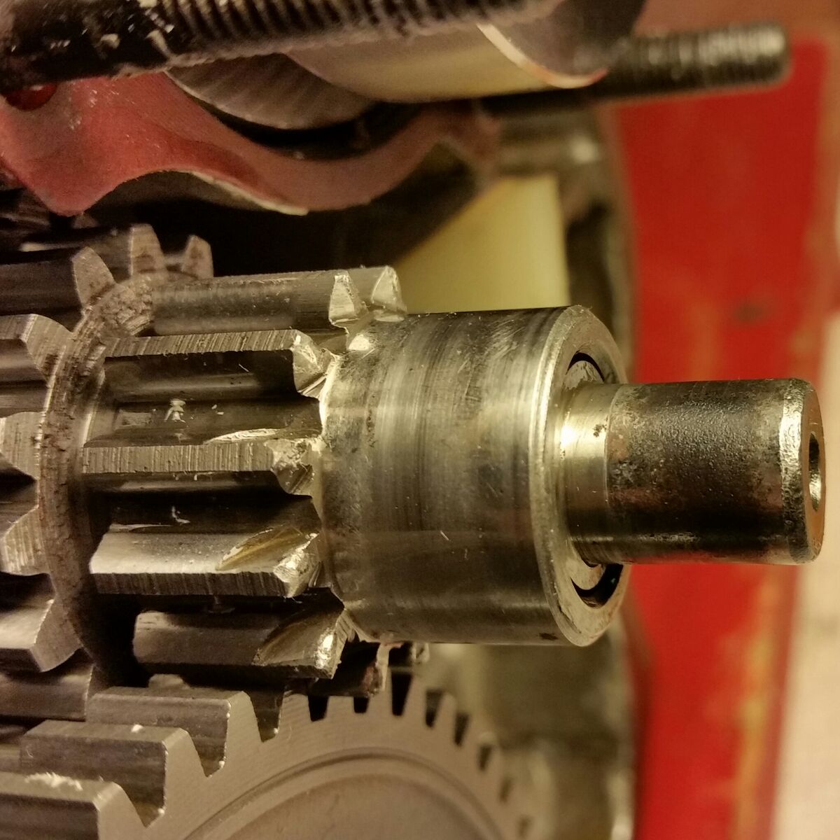

    Kurzer Zwischenstand: Der Motor ist nun weitestgehend zerlegt und das Kickerritzel sieht meiner Meinung nach recht verschlissen aus. Das kleinste Zahnrad vom Zahnradsatz des Vorgeleges sieht glaube ich auch etwas "abgerundet" aus. Am besten ersetze ich dieses auch oder meint ihr, dass es Sinn mach, es wieder einzubauen und nur das Ritzel zu erneuern?
    • August 19, 2015 at 20:49
    Beides erneuern , würde auch die Feder noch erneuern
  • Velociraptor
    65
    12
    Vespa 150 Sprint Veloce
    • August 19, 2015 at 21:01
    Welche Feder meinst du genau? Ich denke mal die Feder, die das Kickstarterritzel andrückt oder? Eine richtige Feder ist in meinem Motor allerdings nicht verbaut gewesen, sondern nur ein Blech, welches das Kickeritzel andrückt. Soll ich dieses ersetzen?
    1,018
    60,223
    11,661
    • August 19, 2015 at 21:04
    du musst dann schon den ganzen tannenbaum aka nebenwelle erneuern. einzeln kannst du das kleine ritzel nicht tauschen. greift das kickerritzel denn problemlos (so offen manuell) in der nebenwelle?
