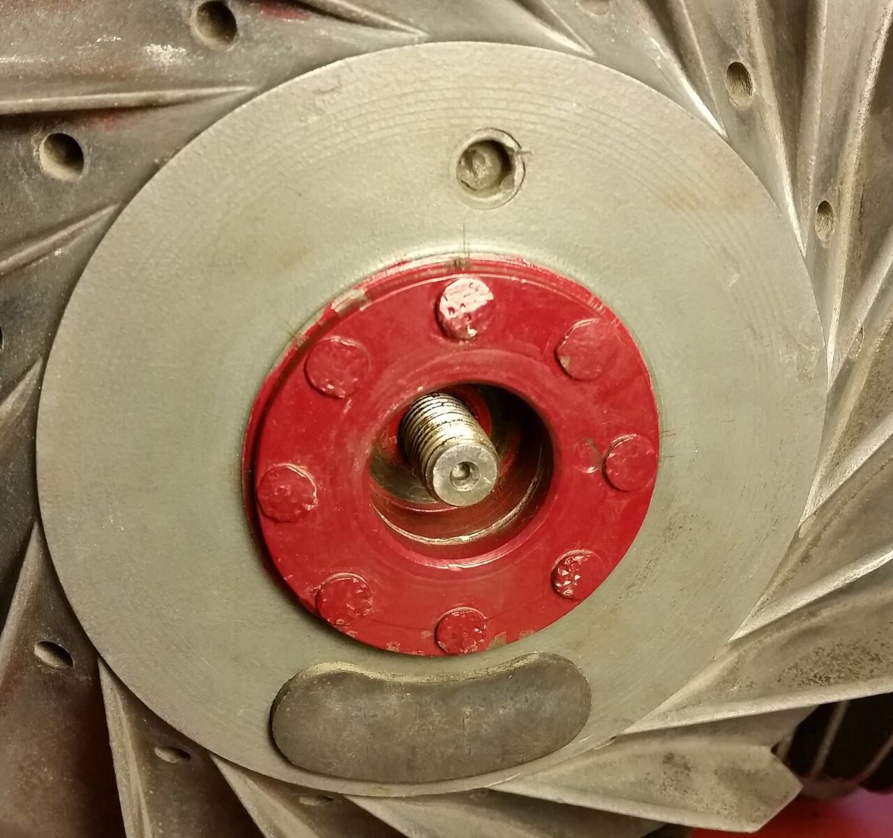

  • Brauche kurz eure Hilfe beim Abbau des Lüfterrads. Laut Internet, [lexicon='Reparaturanleitung',''][/lexicon] etc. lässt sich das Lüfterrad am leichtesten mittels Polradabzieher abziehen. Aber leider besitzt das Lüfterrad meiner Vespa kein Innengewinde in welches ich diesen einschrauben könnte ?( . Gibt es bei da eine Trick oder ein anderes Hilfswerkzeug?
  • ..ja du hast bereits einen integrierten Abzieher bestehend aus dem Segering und der Polradmutter (Kragenmutter)
    Also gib die Mutter wieder drauf und setze den Segering ein, dann drückt die Kragenmutter beim Öffnen gegen den Segering
    und löst das Polrad (allerdings muss die Nut,der Segering und die Kragenmutter in Ordnung sein, sonst kann es passieren das der Segering rausspringt)
    am Besten ist es mit der Kragenmutter auf Spannung gehen und dann leichte Schläge mit dem Gummihammer auf das Polrad und die
    Spannung erhöhen....

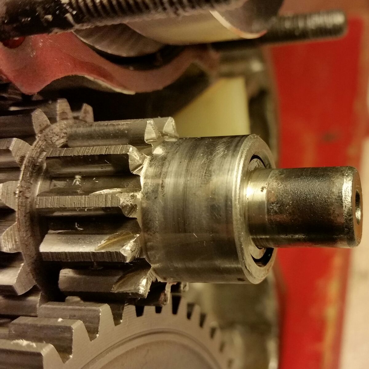

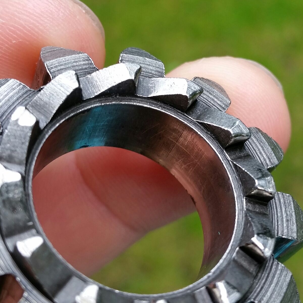

  • Kurzer Zwischenstand: Der Motor ist nun weitestgehend zerlegt und das Kickerritzel sieht meiner Meinung nach recht verschlissen aus. Das kleinste Zahnrad vom Zahnradsatz des Vorgeleges sieht glaube ich auch etwas "abgerundet" aus. Am besten ersetze ich dieses auch oder meint ihr, dass es Sinn mach, es wieder einzubauen und nur das Ritzel zu erneuern?
  • Beides erneuern , würde auch die Feder noch erneuern

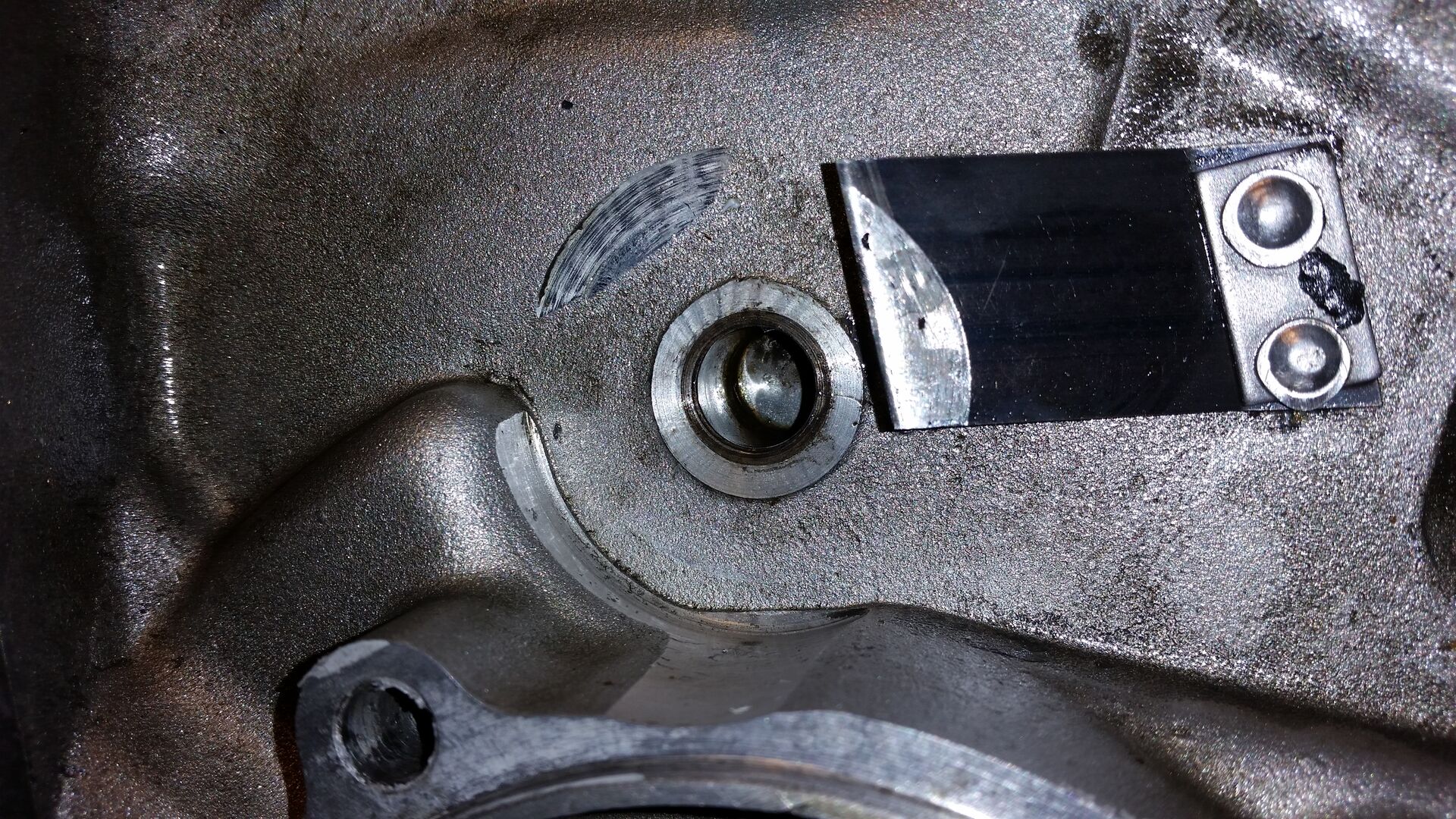

  • Welche Feder meinst du genau? Ich denke mal die Feder, die das Kickstarterritzel andrückt oder? Eine richtige Feder ist in meinem Motor allerdings nicht verbaut gewesen, sondern nur ein Blech, welches das Kickeritzel andrückt. Soll ich dieses ersetzen?
