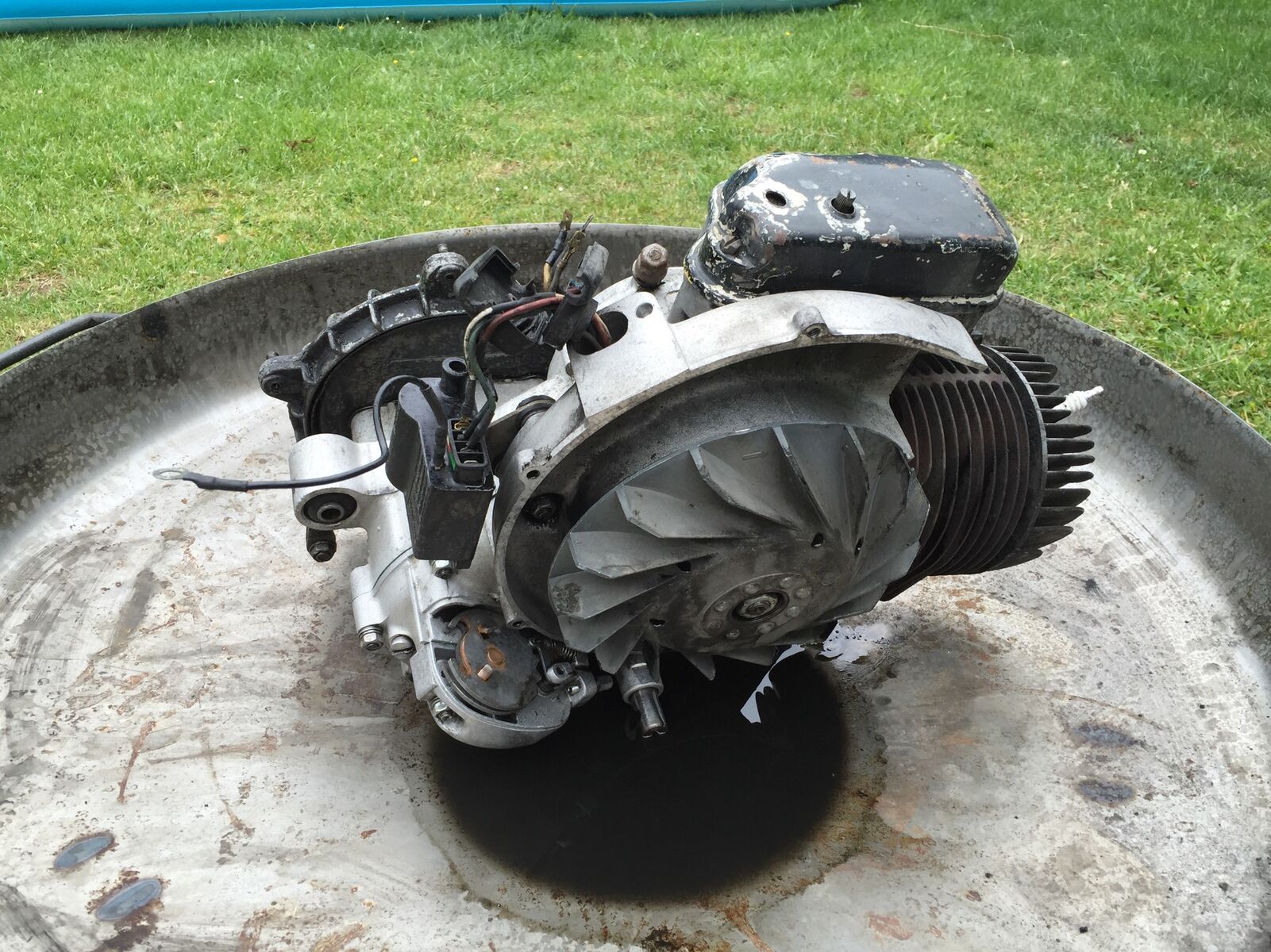

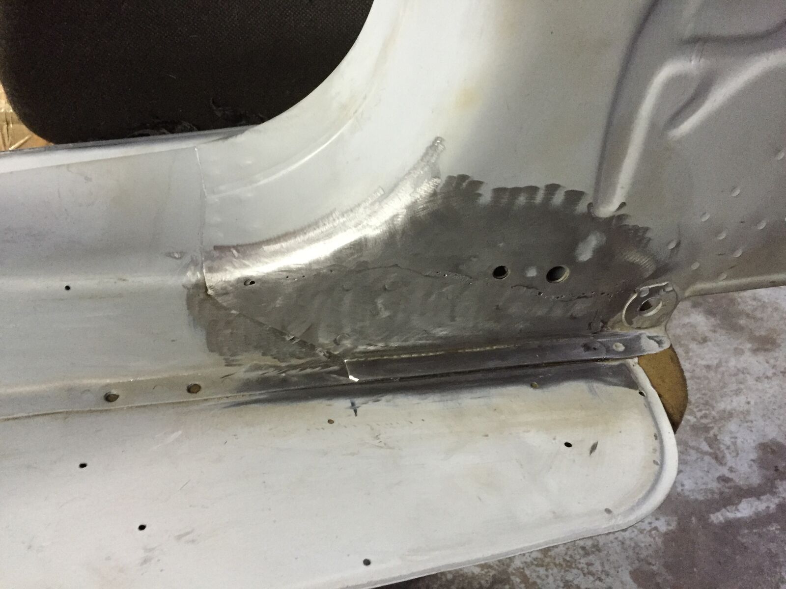

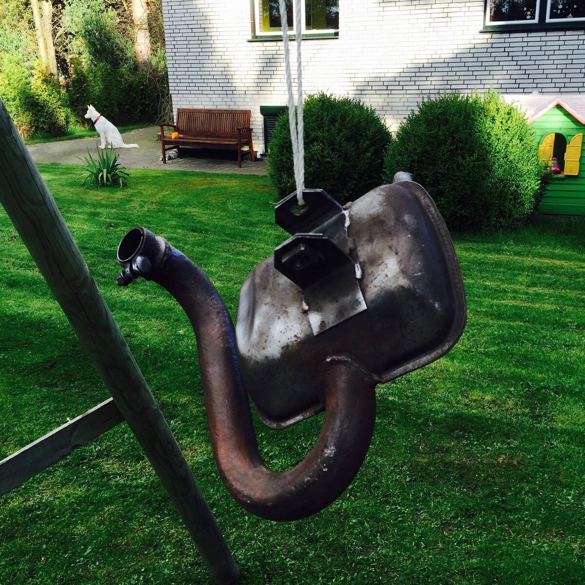

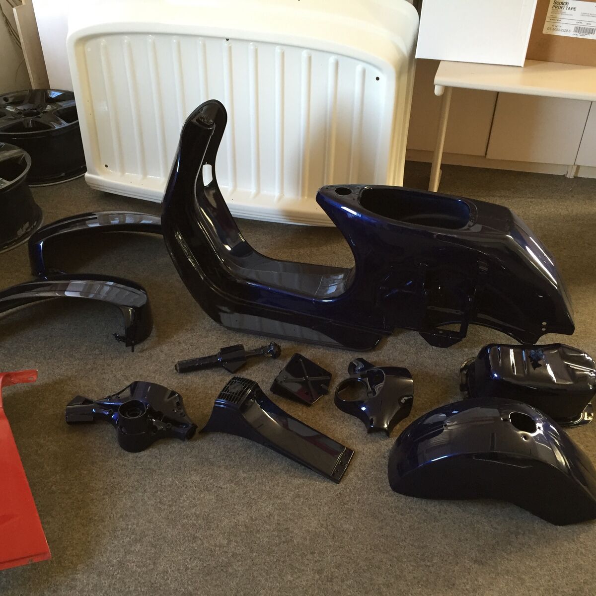

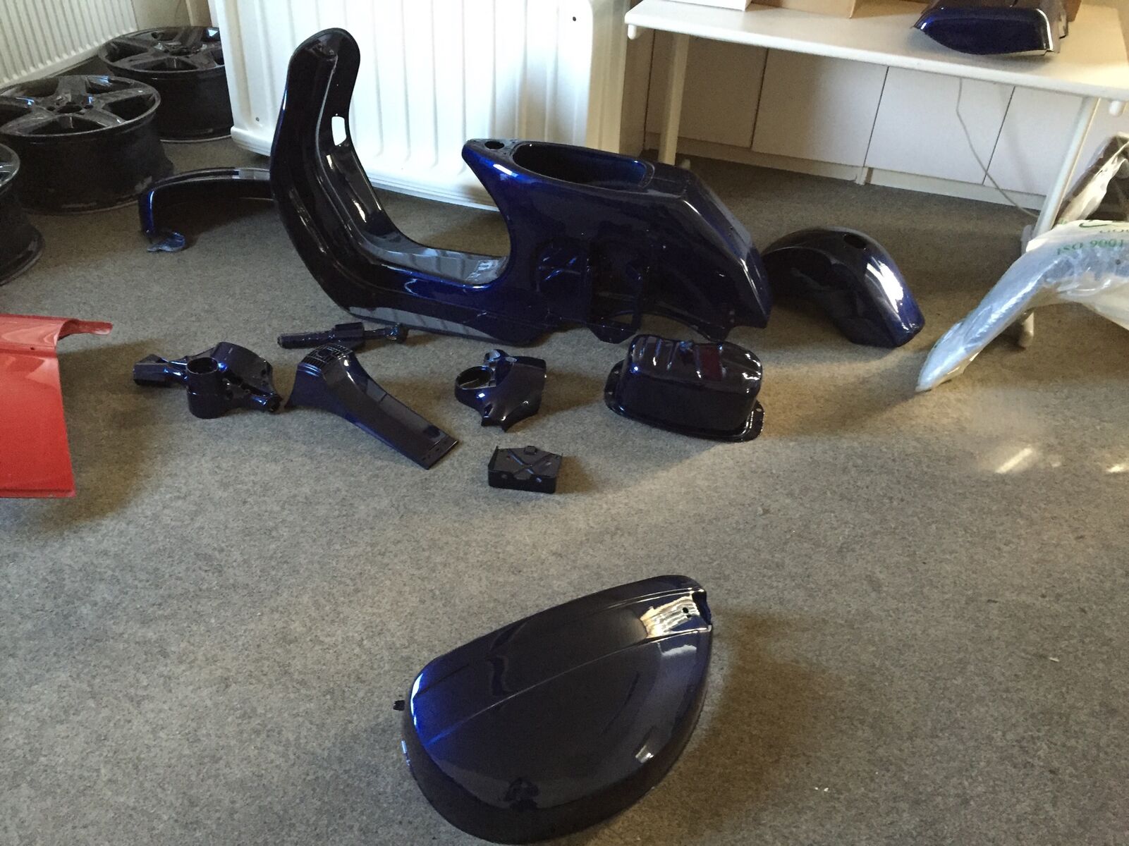

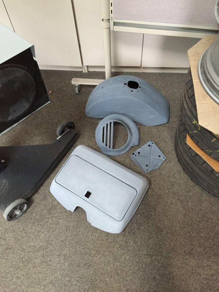

    Endlich schaffe ich es Euch ein Update zu geben.
    Nach langer Zeit läuft das gute Stück wieder.
    Ich hab es tatsächlich geschafft, nach einigen Blecharbeiten und Lackiererei, alles wieder zusammen zu bekommen
    Und: Sie läuft
    Die ersten 10 km hat sie hinter sich.
    Jetzt wartet Sie auf den TÜV, angemeldet war sie ja noch
    Anbei ein paar Bilder von den Arbeiten:

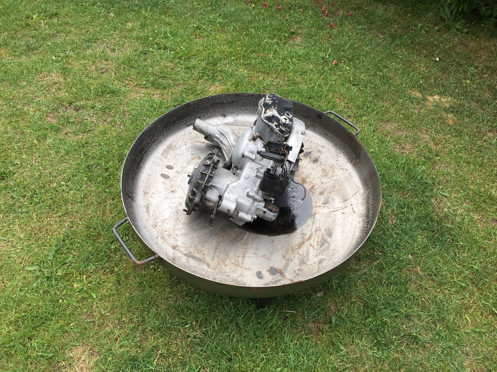

    Hier noch weitere Bilder,
    Es ist jetzt ein 125er Motor verbaut.
    Liebe Grüße
    Micha

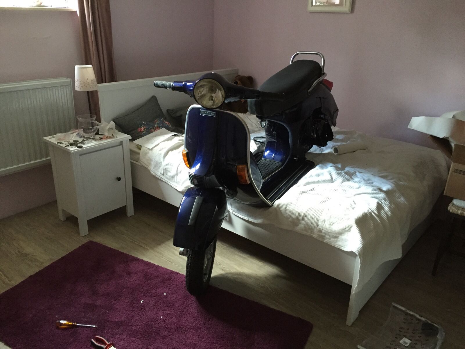

    • June 21, 2016 at 13:50
    • #32
    :thumbup:
    Aber nimmste die mit ins bett?! 8|:D
    Was sagt deine holde dazu...
    Oder führt ihr ne offende Beziehung ;)

    • June 21, 2016 at 22:47
    • #33
    :thumbup:
    Genau das habe ich mir gerad auch gedacht...
    Und der Motor wird noch ausgebrannt...
    Sorry für OT

    • June 22, 2016 at 07:53
    • #34
    Ein wahrer Schrauber - das Bett in der Werkstatt oder die Vespa im Schlafzimmer?
    Allerdings sah sie auch vor dem Neuaufbau echt übel aus.
    Heiko-L
  • Mffranke
    66
    P80x
    • June 22, 2016 at 13:20
    • #35
    Hab mir gedacht warum muss ich eigentlich immer die Nächte in der Garage sein, also die Gute ins Gästezimmer beförder, Kommentar meiner Frau:?
    Ne Vespa hat ich auch noch nicht
