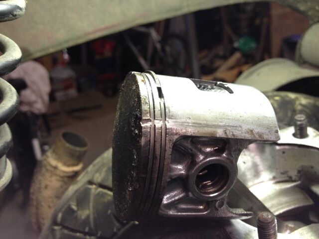

    Also mein Problem ist dies: Ich war bis jetzt immer zu ängstlich mich selbst an den Motor zu wagen, deshalb: Immer Mechaniker wenn etwas mir fremdartiges nicht funktioniert. Dies habe ich mir dann zu Gewohnheit gemacht und mittlerweile habe ich viel unnötiges Geld in Mechaniker gesteckt. Das solche "Basics" nicht besonders schwierig sind habe ich mittlerweile auch gemerkt aber jetzt ist dass zu spät, die Vespa ist schon beim Mechaniker.
    Zum Problem:
    Mir ist anscheinend irgendwas mal durch das Loch wo die Zündkerze reinkommt hineingefallen während ich die gewechselt habe.(Das sagt mein Mechaniker)
    Das kleine Teil hat sich dann im Zylinder breitgemacht und so hat sich der Kolben nicht mehr bewegt und der Kickstarter ist hängen geblieben. Der Kolben hat jetzt halt einen Kratzer und die Ringe stecken fest.
    Alles in allem ist meine Frage beantwortet: Es wird immer teuer sein, wenn ich meine Arbeit dem Mechaniker überlasse.
    Aber mit 70 Euro pro Stunde habe ich nicht gerechnet...
    Habt ihr schon mal von sowas gehört dass da irgendein Teil reingefallen ist und der Kolben so kaputt gegangen ist?
    Danke für eure Antworten! Das motiviert mich echt mal selbst zu versuchen das Problem zu lösen.
    (Ich hoffe als Anfänger störe ich hier nicht allzu viel...ich werde mich bessern) 2-)

    • September 24, 2015 at 20:10
    ...wenn da mal nur der Kolben was abgekriegt hat...
    • September 24, 2015 at 21:39
    Nö da ist mehr kaputt , garantiert !

    • September 25, 2015 at 08:19
    Wenn du uns sagst wo du wohnst kann man ja mal vorbei kommen und helfen ;) (Mit einem Kasten Bier plus Material sind wir allemale günstiger als die Werkstatt 2-) )
    Hast du da nen 75er DR drinnen ?
    Sieht echt böse aus, da würde ich lieber noch mal in den Motor gucken ....
    Der Satz wird wohl komplett getauscht werden müssen.

    • September 25, 2015 at 08:21
    Von der Größe würd ich 102 Polini sagen.

    • September 25, 2015 at 10:32
    Evtl. Notgedrungener Umbau auf Membran, wenn der drehschieber einen weg hat und eine Reparatur nicht in Frage kommt

    • September 25, 2015 at 12:22
    Auch mal nachsehen ob sich der "Eindringling" nicht noch im Kurbelgehäuse versteckt und ob der "Eindringling wirklich durch das Kerzenloch kam.
    Nicht das du jetzt den Schaden beheben lässt und beim ersten Antreten hast du wieder Müll.

    • September 25, 2015 at 12:35
    Könnte auch die Elektrode von der Zündkerze selbst mal abfallen und Spaß im Zylinder haben. Vor allem wenn man daran oft nachbiegt und mit nem Hämmerlein drauf herumhaut um den Elektrodenabstand mittels Fühlerleere einzustellen.

    • September 25, 2015 at 12:38
    Von der Breite des Riefens könnte es zumindes sein, müsste man mal die Breite der Elektrode messen und die Breite des Riefen. Natürlich gibts auch sonst noch Möglichkeiten aber was sollte man denn da ausversehen in das Löchlein hineinwerfen.

    • September 26, 2015 at 11:48
    Ich glaube kaum, dass jemand der sämtliche Arbeiten in einer Werkstatt durchführen lässt, den Abstand der Elektroden kontrolliert. Auch dass sich eine Zündkerze mal so in seine Bestandteile auflöst, hab ich noch nie gehört. Hab mir bspw. aus ner alten Zündkerze nen Kolbenstopper gebastelt, das war ein elends Gef***e bis ich den ganzen Mist aus der Kerze draußen hatte.
    Was ich eigentlich sagen will: Mir kommt die Diagnose von dem Mechaniker einfach komisch vor. Ich kenne niemanden dem mal durchs Zündkerzenloch was in den Zylindrio gefallen wäre.

    • September 26, 2015 at 16:38
    Ich bin leider nicht in Deutschland zuhause, ansonsten würde ich das Angebot liebend gern entgegen nehmen. :thumbup:
    Ist ein 102 Polini.
    Ich habe jetzt schon einen neuen drinnen. Aber jetzt kam etwas neues dazu-mein Kurbelwellenlager ist angeblich abgenutzt und dadurch stirbt sie ab, weil sie zu heiß wird(das alles habe ich durch meinen Mechaniker erfahren). :S
    Ich kenne mich nicht mehr ganz aus, aber er hat mir gesagt wir müssen den Motor spallten. Was ich für keine schlechte Idee halte weil da sicher noch was drinnen ist(wo dieser "Eindringling" wirklich herkommt, weiß ich nicht, Aber das würde ich ja sehen wenn etwas von der Elektrode abgebrochen wäre? Überhaupt spiel ich mich da nicht so herum das sie abgenutzt sein könnte.
    Gebt ihr recht indem Fall alles aufzumachen und reinzuschauen? Ich kann indem Fall ja nicht viel machen, aber ich will auf Nummer sicher gehen!
    Dankeschön!!!
    • September 28, 2015 at 09:06
    Kurz um: Ja. Spalten scheint hier das beste zu sein. Dann kann man sich die Kurbelwellenlager und auch die Wellendichtringe gleich mal vornehmen, wenn die hin sind.
