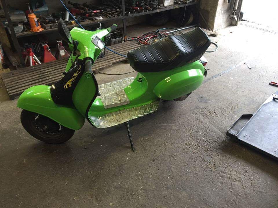

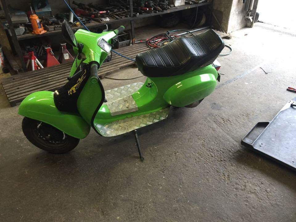

    hallo was würdet ihr optisch an meiner speial ändern?

    Ist ja immer Geschmacksache.
    Ich würde:
    - Riffelblech entfernen
    - Kaskade in grün, wie der Rest
    - Seitenständer weg, Hauptständer drunter!

    Ok du hast gefragt,
    1.die Sitzbank :+1
    2.das Riffelblech
    3.die Kaskade
    4.den Spiegel
    5.den Seitenständer
    im Grunde muss es aber dir gefallen.

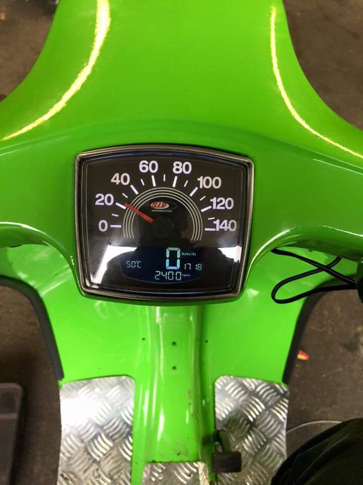

    nennt man das Tachotuning ( im Stand 20km/h) :D
    Schließe mich den anderen an, aber es muss dir gefallen :)
    Das ist der Drehzahlmesser.

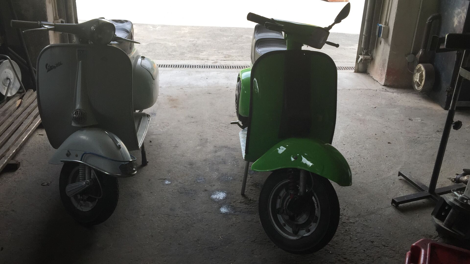

    @vespa102
    mach doch mal ein bild von vorne, ich glaube ich finde die kaskade irgendwie gut. aber man kann sie so schlecht sehen.

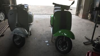

    Unter dem Riffelblech ist alles ok und ja ich bin noch jung 19 und ich mag es wenn es aggressiv aussieht und das sind nicht 20kmh sondern siptacho hab kein besseres bild von vorne

    • October 6, 2015 at 13:54
    Du hast es so gewollt: :D
    -anderer Sattel
    -originale Kaskade in Rahmenfarbe
    - häßlichen Mongo-Spiegel ab
    -Riffelblech ab und ori Trittleisten drauf (sind ja sonst aus in Kombi mit der Farbe wie beim Autoscooter :D )
    -ori Scheinwerferring drauf
    Aber wie immer: DIR muss es gefallen. ;)

    Scheint eine PK-Kaskade zu sein, schade dachte es wäre eine alte GS. Dann mach lieber die Spezialkaskade drauf. Ab in Rahmenfarbe oder grau ist Geschmacksache.

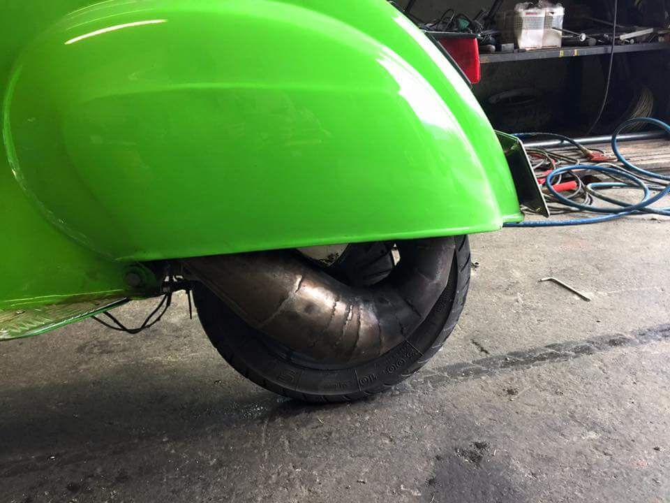

    von der optik her gehoert ne streamline drauf. und ich würde nen vernünftigen motor reinhängen und nicht so einen malossi kindergarten. vll nen 154er falc?

    • October 8, 2015 at 20:13
    wieso das? falc ist super
    falc kurbelwelle
    falc zylinder direkt 51/57
    2,56 übersetzung gerade mit repkit ggf ne DRT verkürzung
    bgm kupplung
    kurzer vierter gang von bgm
    auspuff falk-R roadrace
    30er tmx
