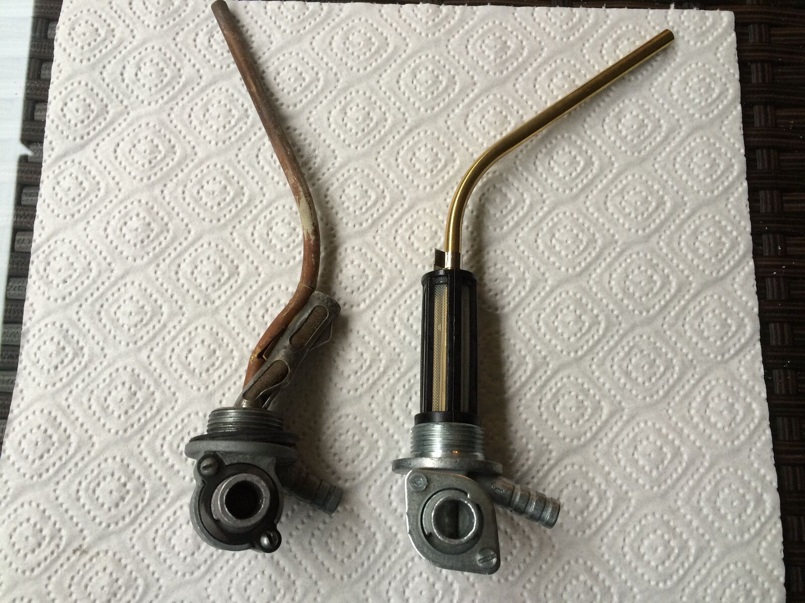

    Servus Leute,
    habe heute mal meine Benzinhahn gewechselt bzw dabei den neuen zu montieren allerdings lässt dieser sich nicht so positionieren das er sitzt wie er sollte weil der "Stab" von der Entlüftung im Weg ist bzw an der Seitenwand vom Tank anstösst ?( meine Frage ist hatte das schon jemand oder kommt das auch häufiger vor?Ich will da nicht dran rumbiegen und den letztendlich noch abbrechen kann man den ohne Problem bzw Folgen einfach Kürzen?
    Den alten hab ich beim Ausbau etwas verbogen wie man sieht aber vergleichsweise kommt mir der Entlüfter auch nicht wesentlich kürzer vor ?(
    Also das Ersatzteil ist von Piaggio weiß ja nicht ob das jetzt deswegen auch unbedingt passen muss..
    Freue mich über jeden Tip

    • October 15, 2015 at 17:46
    Ich habe gerade den SIP Fastflow verbaut, das Rohr hat auch aus dem Tankdeckel geschaut.
    Ich habe gebogen und dabei ist er geknickt aber ich werde ja sehen , ob das jetz schlimm ist.
    Aber man kann ja schlecht mit offenem Deckel fahren.

    • October 15, 2015 at 20:33
    Du kannst das Rohr einfach leicht drehen bis es nicht mehr anstößt oder biegst es an der Biegung leicht ab. Natürlich sollte es soweit wie möglich nach oben unter die Decke des Tankes gehen. Ansonsten läuft dir das Benzin schnell rein und die Entlüftung überbrückt den Benzinhahn.

    • October 15, 2015 at 21:09
    Zitat von rassmo
    du kannst das rohr einfach leicht drehen bis es nicht mehr anstößt oder biegst es an der biegung leicht ab.
    danke @rassmo jetzt wo du das geschrieben hast hab ich mal etwas fester an dem rohr gedreht und passt jetzt das war richtig fest dachte echt lässt sich nicht einfach so hin und her drehen 2-)
