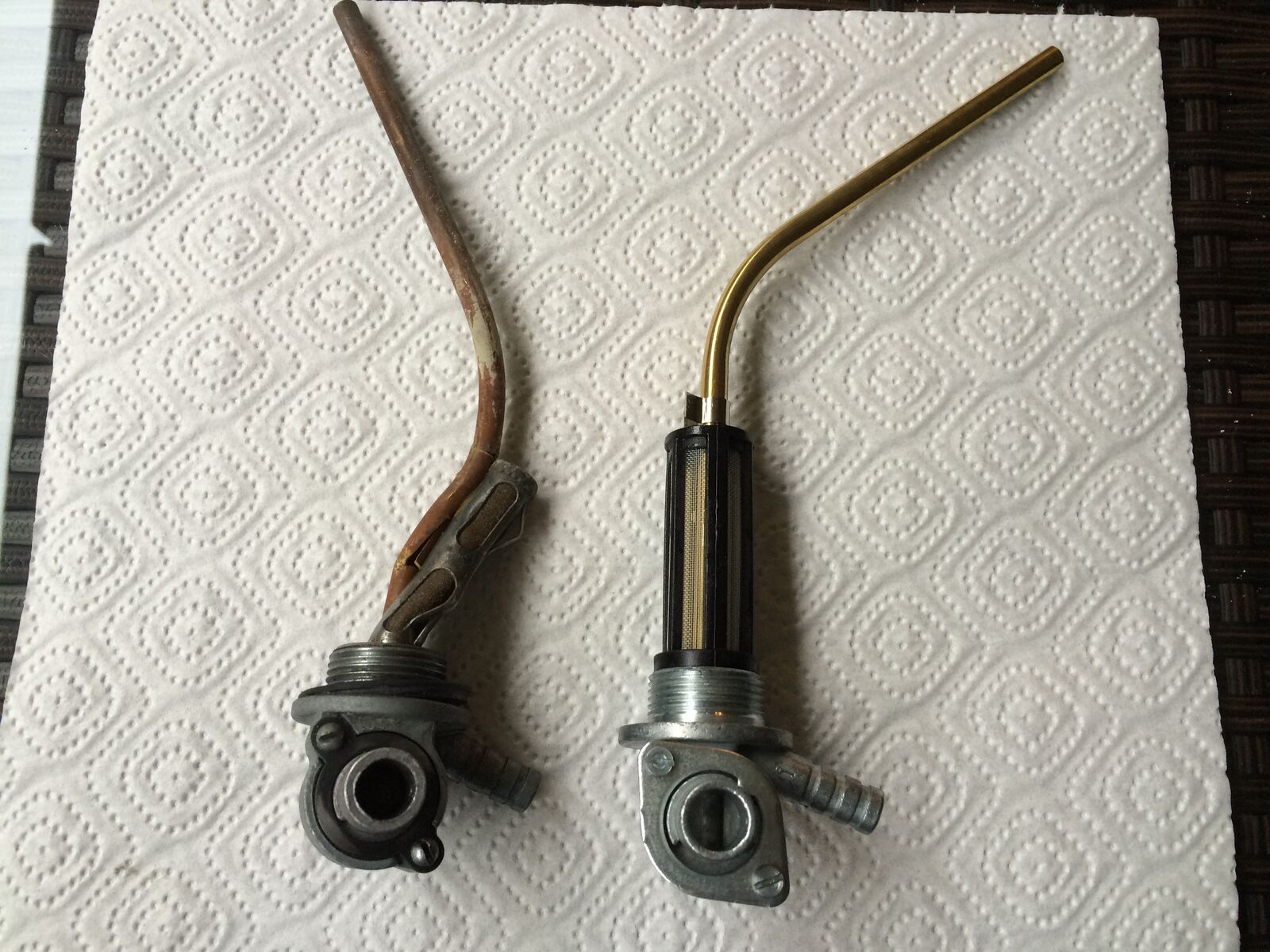

    habe heute mal meine Benzinhahn gewechselt bzw dabei den neuen zu montieren allerdings lässt dieser sich nicht so positionieren das er sitzt wie er sollte weil der "Stab" von der Entlüftung im Weg ist bzw an der Seitenwand vom Tank anstösst ?( meine Frage ist hatte das schon jemand oder kommt das auch häufiger vor?Ich will da nicht dran rumbiegen und den letztendlich noch abbrechen kann man den ohne Problem bzw Folgen einfach Kürzen?
    Den alten hab ich beim Ausbau etwas verbogen wie man sieht aber vergleichsweise kommt mir der Entlüfter auch nicht wesentlich kürzer vor ?(
    Also das Ersatzteil ist von Piaggio weiß ja nicht ob das jetzt deswegen auch unbedingt passen muss..
    Freue mich über jeden Tip

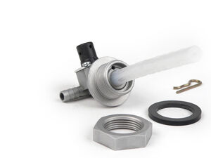

    als alternative könnte man ja dann noch den BGM Pro verbauen da ist das Entlüftungsröhrchen erst gar nicht vorhanden und man hat es vermutlich etwas leichter bei der Montage allerdings kommt mir die Öse in die der Benzinhebel kommt ziemlich schmal vor und ist zudem noch aus Kunststoff.

  • Du kannst das Rohr einfach leicht drehen bis es nicht mehr anstößt oder biegst es an der Biegung leicht ab. Natürlich sollte es soweit wie möglich nach oben unter die Decke des Tankes gehen. Ansonsten läuft dir das Benzin schnell rein und die Entlüftung überbrückt den Benzinhahn.
  • Der BGM Hahn ist der letzte Mist , dort wo der Benzinhahn Hebel drin sitzt ist aus Kunstoff (schwarz auf dem Bild zu sehen ) bricht sehr schnell ab wenn der Hebel mit Tank eingeführt wird !
    Der Fastflow von Sip ist besser verarbeitet , kostet fast das gleiche und ist sogar noch ein Hebel dabei für alle Modelle , nur muss dieser von der Länge her angepasst werden !!
  • Das ändert aber nix daran das das Mittelteil vom Hahn aus Plastik ist !!

  • man kann das röhrchen auch einfach kürzen?
    was glaubst du wie viele Vespafahrer sich das schon gefragt haben und immer noch fragen :+3
