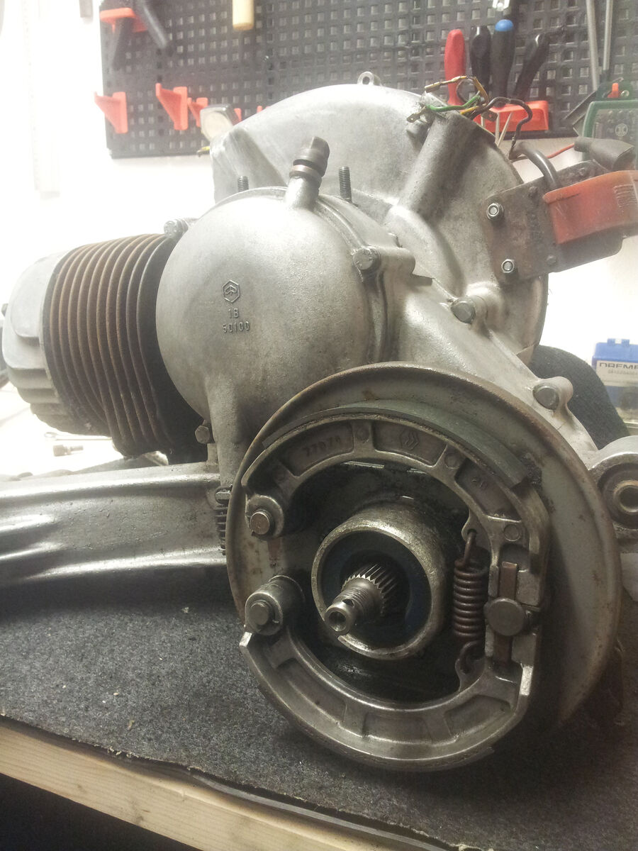

    Ich habe den Motor erstmal 2 Std. äußerlich gereinigt. Bevor es richtig losgeht, würde ich ganz gerne mal testen, ob der Motor überhaupt noch läuft und wollte das mit einem improvisiertem Motorständer testen. Natürlich erst nachdem der Zylinder etwas geölt wurde. Meine Frage ist, kann man den Motor so anwerfen? Da kommen 4 Kabel aus dem Lichtmaschinenkasten, einer ist wohl für die Zündung.

    Schau nach Teilen bei Scootercenter, SIP, Worb5 usw.
    Meines Erachtens unnötig den Motor jetzt laufen zu lassen.
    Zerlegen Verschleißteile tauschen zusammenbauen, dann wird er schon laufen.
    Lager, Dichtungen, Schaltkreuz, je nach Zustand Kolben, Zylinder, Kolbenringe.
    Nach so langer Einlagerung sind auch oft die Simmeringer fertig und das Ding zieht Falschluft und läuft bescheiden und ist eigentlich nicht gescheit zu fahren.
    Also erst machen dann starten.
    Die Kupplung wird sicher auch nicht mehr trennen und ist trocken oder verharzt.
    Also neue Kupplungsscheiben.

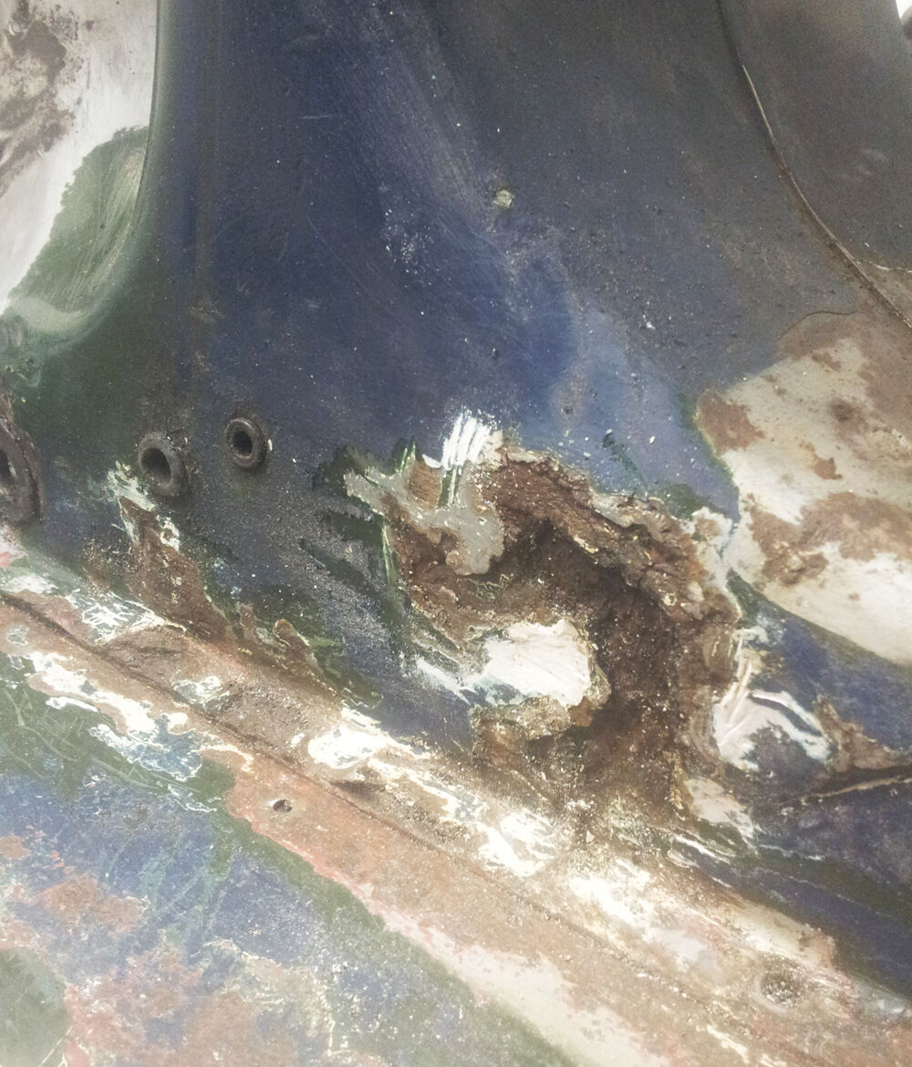

    ich säubere gerade den Rahmen und fange an ihn zu entlacken. Dabei kommen schwere Jugendsünden. Neben eher oberflächlichen Rost habe ich diesen schweren Rostschaden auf der rechten Seite des Holms (bitte tief durchatmen).
    Ich werde wohl um Reperaturbleche und schweißen nicht umhin kommen. Ich habe ein WIG-Schweißgerät zur Verfügung, frage mich aber, ob es besser wäre, dies in einer Karosseriefachwerkstatt abzugeben.
    Wie würdet ihr den Wiederaufbau hier angehen? Ich kann mit dem Schweißgerät zwar ganz ordentlich Nähte ziehen, aber komplizierte Sachen hab ich noch nicht gemacht. Andererseits, wenn man nie damit anfängt, lernt man es ja nie...
    Danke für eure Meinungen
    Stefan

    • January 2, 2016 at 22:55
    Das kannst nur du wissen, ob das noch innerhalb deiner Fähigkeit liegt.
    Wenn nicht dann würde es wohl nicht Schaden alles zu Strahlen damit man auch allen Rost weg hat und alles sieht.

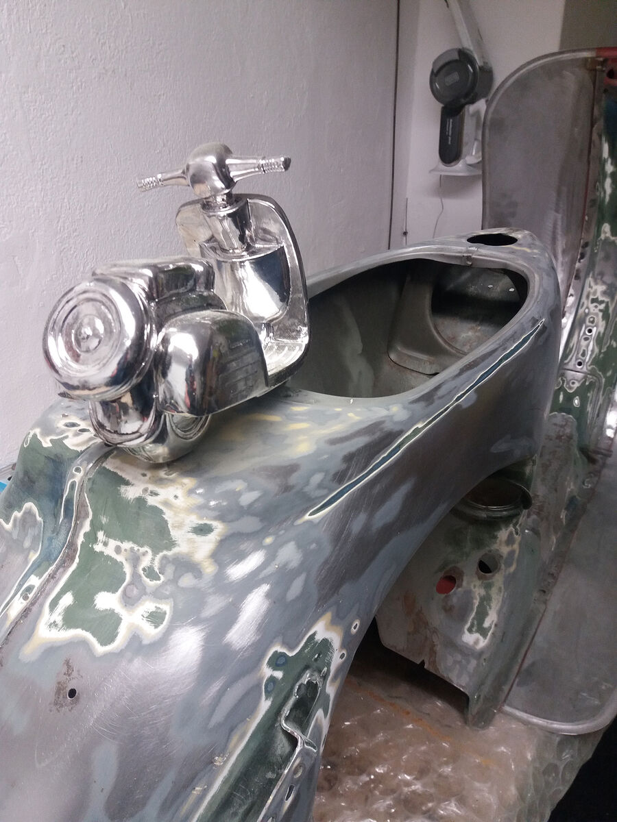

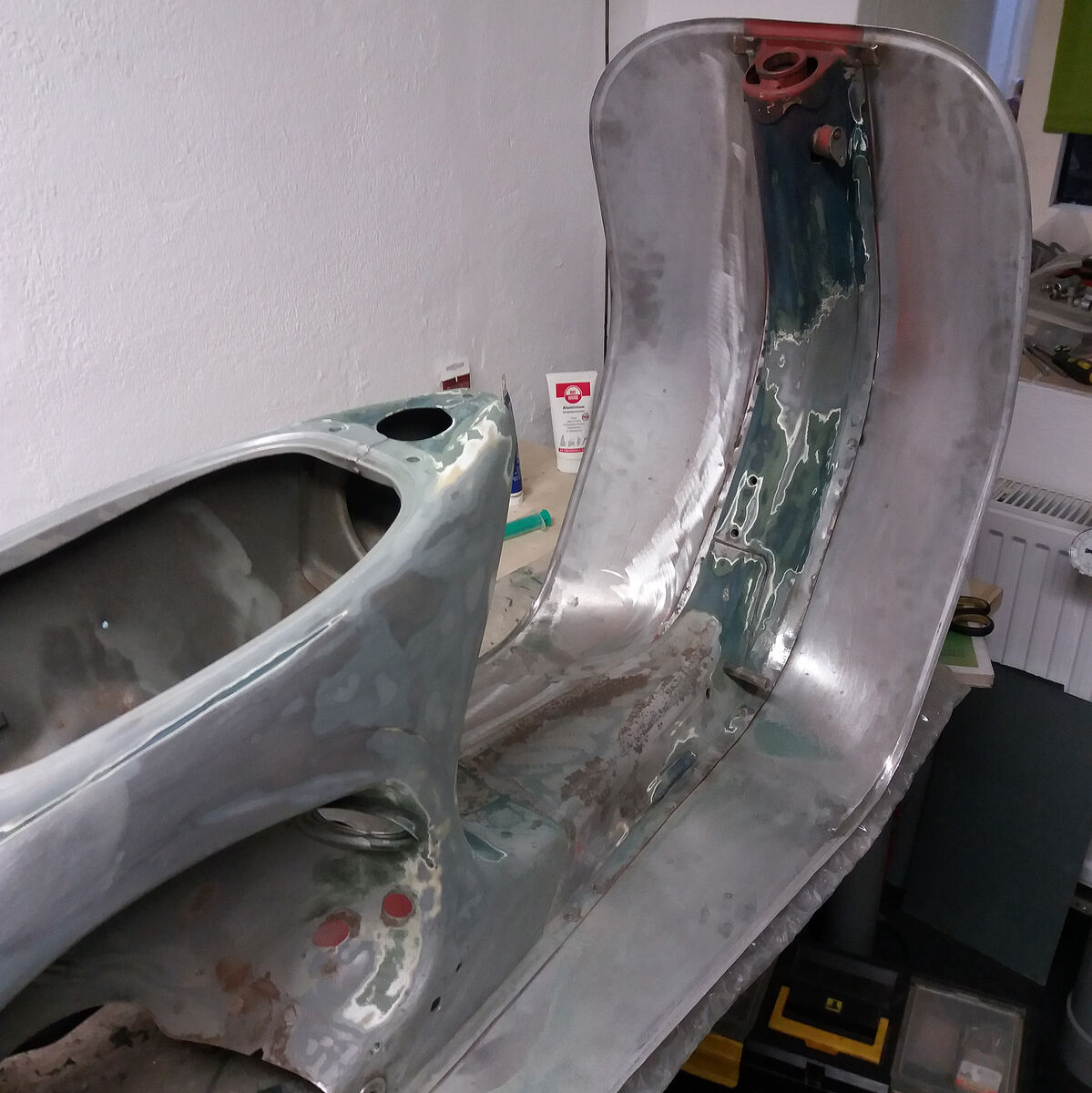

    Kleiner Zwischenstand! Der Roller ist geschweisst aus der Werkstatt gekommen und hat ein neues Beinschild bekommen. Sieht soweit ok aus.
    Ich bin jetzt wie ein Irrer am schleifen, wobei mir das irgendwie Spaß macht.

  • SethHamburg
    24
    244
    Vespa 150 Sprint
    • June 12, 2016 at 19:27
    Echt? Wie kommts? Ich finde es irgendwie schön, wenn unter altem Gammellack langsam eine glänzende Fläche erscheint und die Oberfläche eingeebnet wird ;)
    Dass mir der Arm danach weh tut, will ich garnicht leugnen, aber irgendwie entspannt mich das. Man darf nur nicht mit der Vorgabe den Roller in kürzester Zeit lackfrei zu bekommen, rangehen. Ist halt was für mehrere Tage.

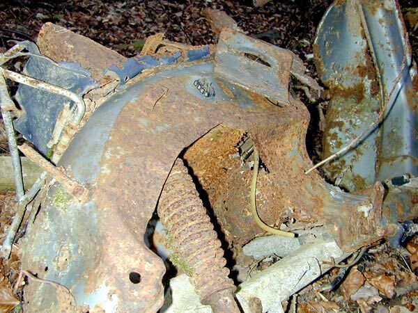

    Hier noch zwei Bilder des Grauens:

    Bilder des Grauens ???
    Was hast Du da denn abgebildet ??? Ist das etwa Deine ????
  • SethHamburg
    24
    244
    Vespa 150 Sprint
    • June 13, 2016 at 15:46
    Nein nein, ein Fundstück im Bilderordner. Keine Ahnung wem die gehört.

    • June 25, 2016 at 13:42
    frage zum Schweissen, die Stelle ist Dreilagig... drübergepfuscht, oder richtig??
    wie sind die Fortschritte??
  • SethHamburg
    24
    244
    Vespa 150 Sprint
    • June 26, 2016 at 13:26

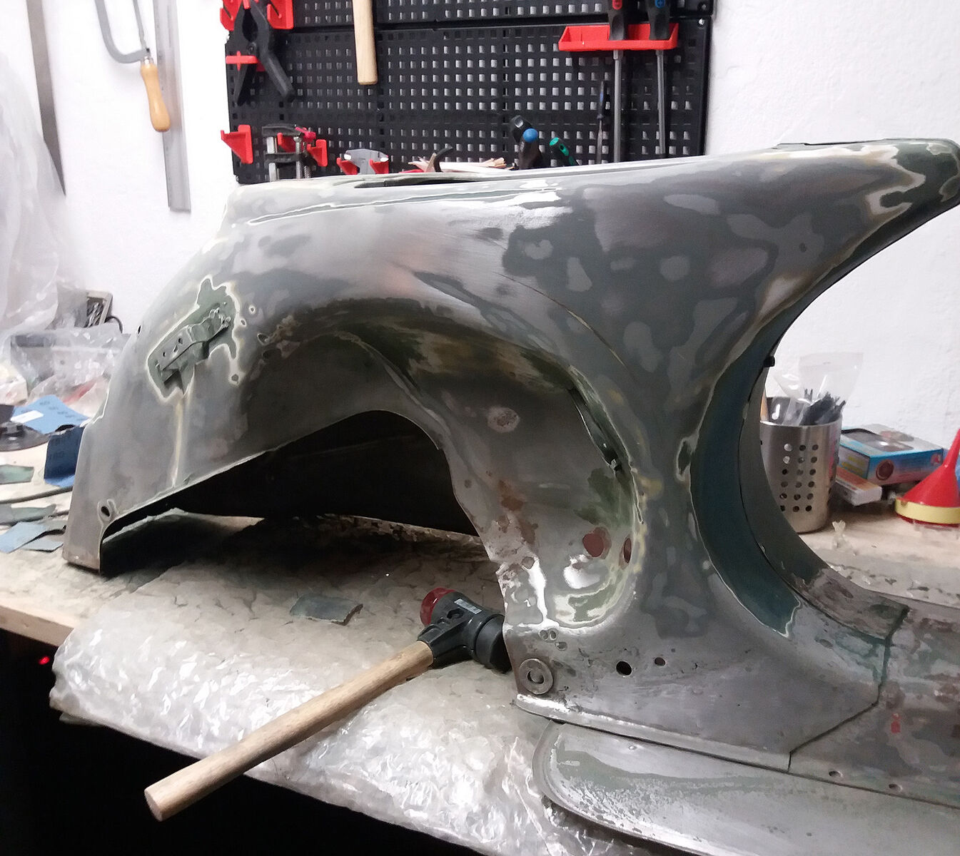

    Ist ordentlich gemacht von einer renomierten hamburger Vespawerkstatt. Ich war während der Arbeiten immer wieder vor Ort um mir
    den Fortschritt anzusehen.
    Bin noch am entlacken, aber hier ist auch schon Licht am Ende des Tunnels:
    12,242
    35,362
    4,300
    • June 26, 2016 at 13:39
    Licht am ende des tunnels 8|
    Vergessen ein rostloch zuzumachen :D
    Viel spaß noch beim entlacken
