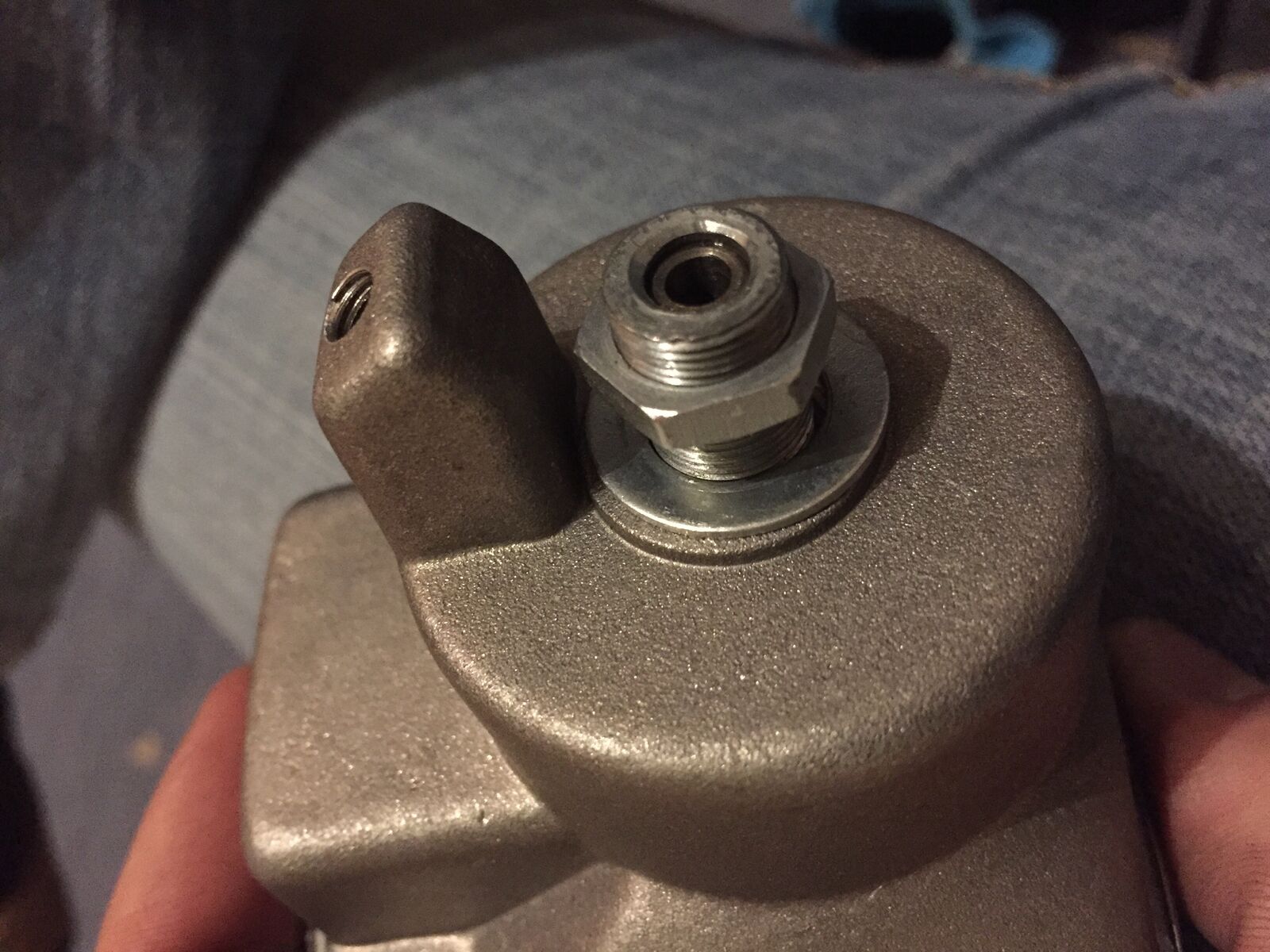

    Hab mal
    Wieder eine Frage zu meiner 50er Special.
    Und zwar brauch ich ja einen Tacho...... Den ich grad evauen will.
    Kann mir einer sagen wofür sie sechskant Schraube am Tacho ist ?? (Foto)
    Ist es normal das der Tacho ruckelt ??? Oder sollte dien anzeige schön auf und ab laufen ?
    Danke Gruß Thorsten

    Die 6-Kant-Schraube ist für den Haltewinkel, welcher den Tacho im lenkkopf fixiert!
    Tacho sollte normalerweise nicht ruckeln - zu enger Radius beim Verlegen der Tachowelle? Tachowelle nicht geschmiert? Tachoantrieb kontrolliert?

    Der Spezialtacho wird von unten direkt in den Tacho, das Schraubenloch in dem Vierkant, verschraubt. Insofern ist der Sechskant witzlos und m.E.n. nicht nötig. Event. als Anschlag für die Tachowelle, oder zum kontern oder was weiß ich.
    Beides falsch.
    Die MUTTER hält die kompletten Innereien fest am Gehäuse, die ansonsten nur durch das Ziffernblatt einigermaßen in Stellung gehalten werden.

    Naja, bei ner PX kommt da der Haltewinkel drunter, welcher den Tacho in den Deckel "klemmt" - hier anscheinend nicht.

    Die komplette Mechanik ist kompakt zusammen geschraubt und bildet eine Einheit. Mit dem Gehäuse nur fest verbunden durch diese Mutter.
    Wieviel km hat der Tacho denn runter?Der wird einfach verschlissen sein. Bei den Special Tachos läuft die Achse auch mal gerne trocken. Gebrauchte Tachos kosten doch nicht viel. Ich würde den einfach austauschen.
    Wieder was gelernt!
    Aber beim PX Tacho werden die Innereien mir 2 M5(?) Schrauben links und rechts der Tachowellenaufnahme gehalten.
