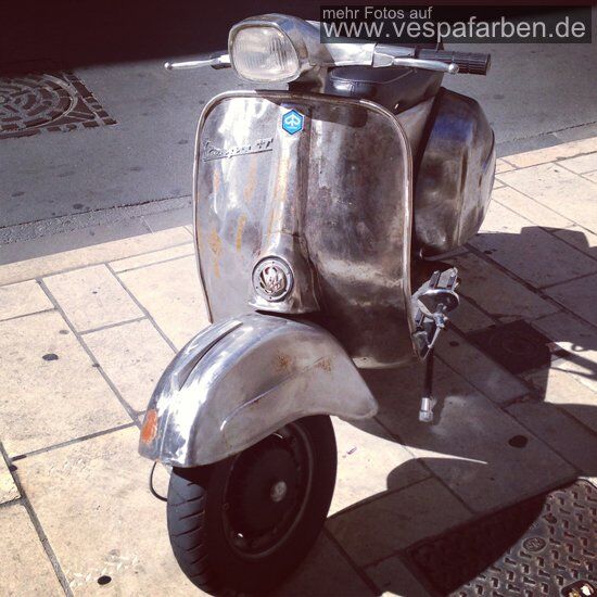

    Ich möchte gerne ein neues Projekt starten, ich würde gerne eine PK125 komplett entlacken und nicht neu lackieren.
    So wie am beigefügten Bild soll es am Ende in etwa aussehen.
    Jetzt ist meine Frage ob ich sowas erreichen kann ohne die Vespa auseinander zu bauen zum sandstrahlen oder chemisch entlacken. Und wenn ja wie. Der Look kann man Ende ruhig schön "ranzig" aussehen.

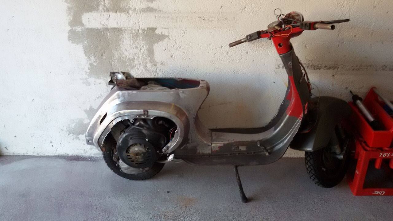

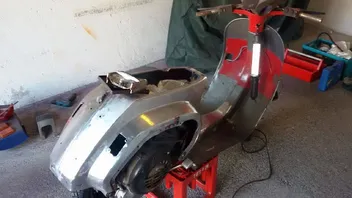

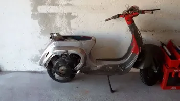

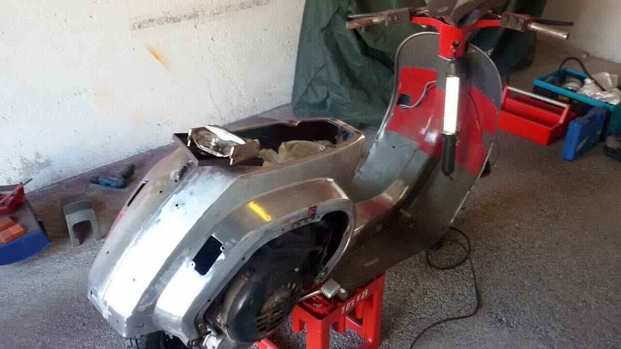

    • January 14, 2016 at 18:06
    So, hier die ersten Bilder. Ich hab heute begonnen die PK mit einer CSD Scheibe zu bearbeiten. Läuft soweit ganz gut. Allerdings hab ich auch ein paar Fragen....
    Kann man in die Ecken wo man jetzt nicht mit der CSD Scheibe hinkommt mit einer Drahtbürste arbeiten oder gibt das zu tiefe Riefen?
    Was kann man machen um nach dem abschleifen eine gleichmäßige Oberfläche zu erzielen? Polieren oder was fällt euch da ein?
    Grüße

    • January 14, 2016 at 18:25
    Ich würde mit feinem Schleifpapier einen gleichmäßigen Look machen. Sieht dann ein bisschen aus wie gebürstet.

    • January 14, 2016 at 18:30
    wenn du mit chemie das Blech so erhalten kannst, find ichs rattig scharf. A way to upgrade ne PK :thumbup:

    • January 14, 2016 at 18:33
    Bis auf ein leichtes vergilben sollte Oxyblock das Blech erhalten.
    Feines Schleifpapier ist eine Idee...
