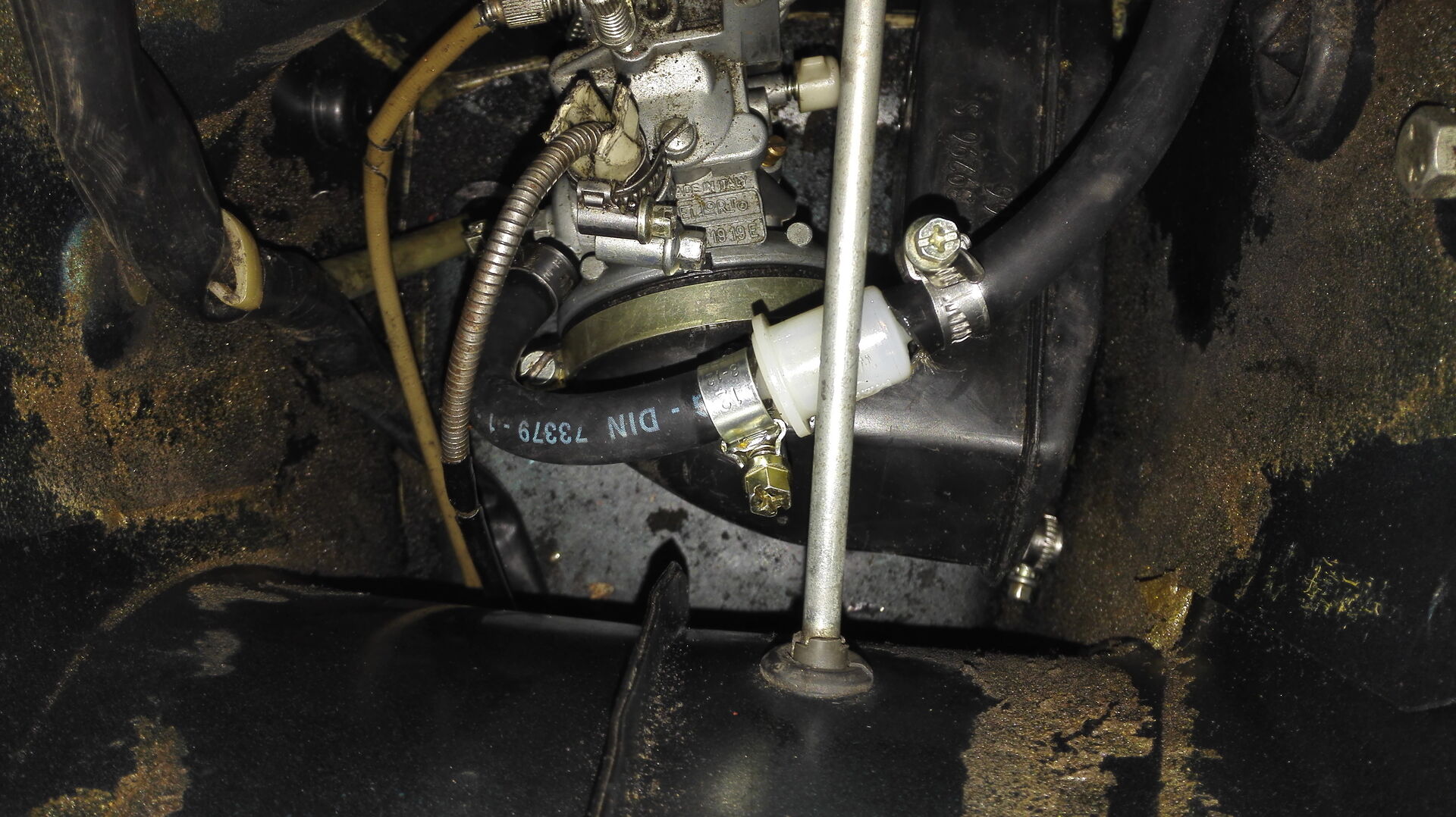

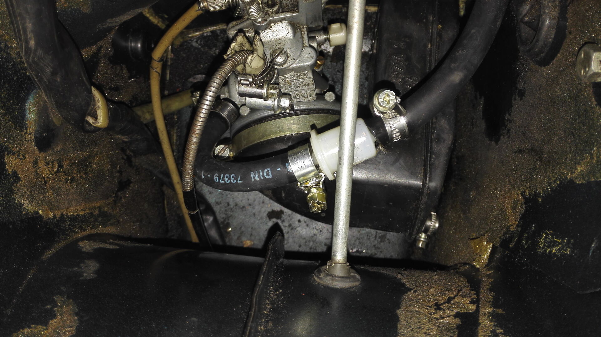

    Zitat von Volker PKXL2
    @chup4 hatte oben erwähnt, dass 75 ccm oder mehr verbaut sein werden. Hast Du das mal überprüft ?
    Welcher Vergaser ist verbaut ?
    Man kann am Zylinderfuss fast immer erkennen, um wieviel ccm es sich handelt.
    Habe raus gefunden welch ein Vergaser verbaut ist. Dellorto 19 19 E. Wollte ihn nicht aufmachen heute um zu schauen welche Düse verbaut ist. Bin heute das erste mal gefahren. War alles ok. Ausser das ich nur 3 Gänge hatte. 1., Leerlauf, 2. und 3. meine zumindest das es der 3. war. Obwohl mir die Geschwindigkeit zu hoch vorkam für den 3. (laut Tacho knapp 70) Habe vorhin an der Schaltung nochmal rumgestelt. Im Stand beim vor und zurück rollen hab ich jetzt 4 Gänge. Komisch ist, das wenn ich aus dem 3' in den 4. Schalte, klakkt es aber es ist kein Gang drin sondern Leerfauf. Wenn ich dann ohne Kupplung weiter drehe springt irgendwann erst der 4. rein!?? Beim fahren ging das aber nicht. Muss ich morgen noch mal probieren beim fahren.

    • January 9, 2016 at 21:53
    • #79
    19 19 E
