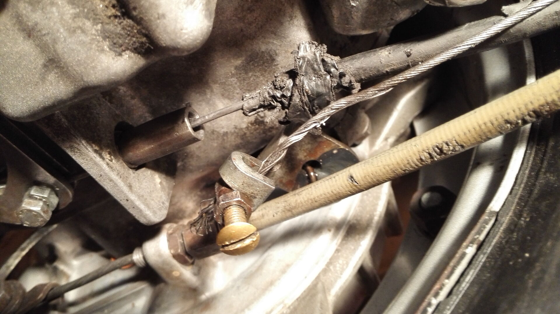

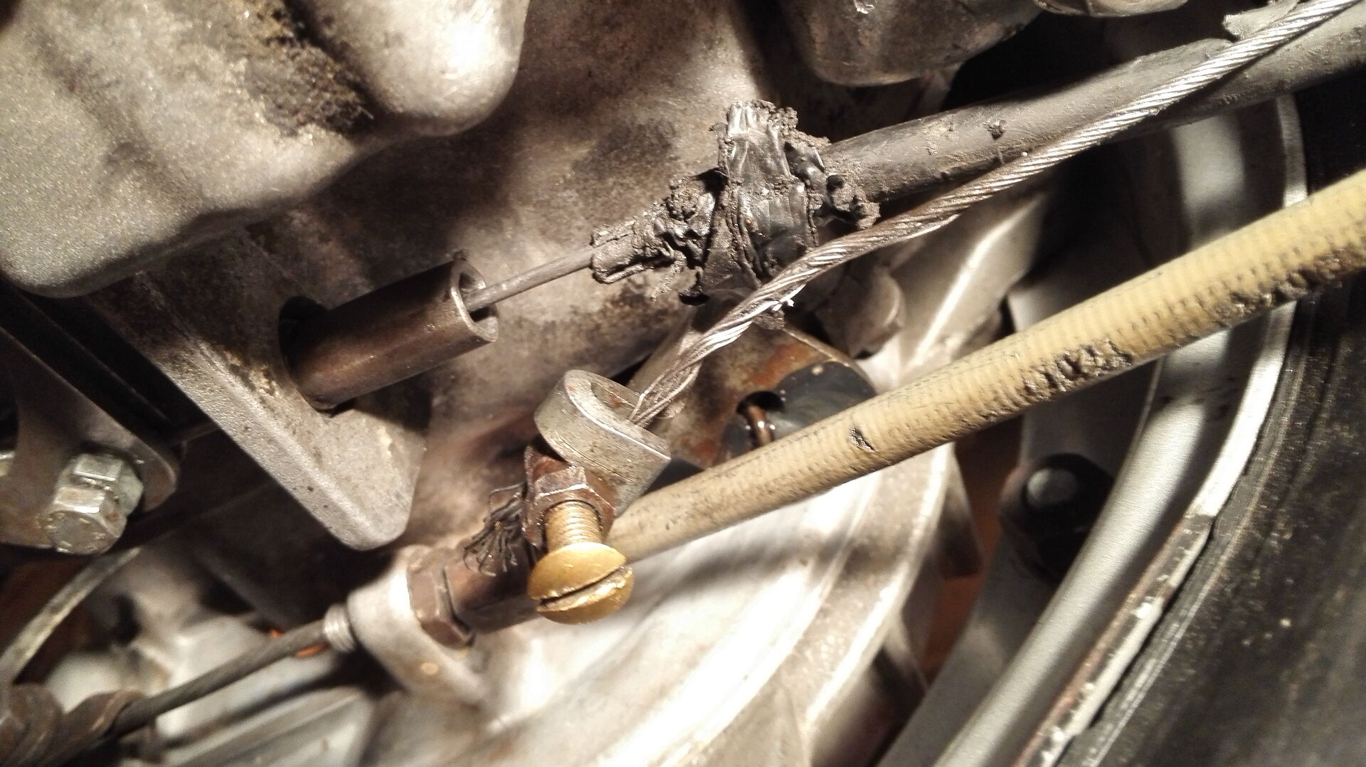

    Leider lassen sich die Gänge nicht schalten. Mit Mühe und not kann ich zwischen zwei Gängen hin und her schalten, davon ist keiner der erste und leerlauf bekomm ich nur per hand unten am Motor rein. Der Schaltgriff lässt sich nur sehr schwer drehen. Und das auch ohne die Kupplung zu ziehen wenn der Motor aus ist. Laut Vorbesitzer, der auch nicht soo viel Ahnung hat, müssen nur die Gänge eingestellt werden. Er hatte es probiert aber nicht geschafft.
    Habe nun selber im internet nachgelesen um zu sehen wie man eine Schaltung einstellt. Oben auf Lerrlauf stellen, unten auch. Die Feststellschraube festziehen und an der Stellschraube nachjustieren wenn nötig. Mir ist nun aufgegallen das sich die schwarze äussere hülle des Schalltzuges mehr bewegt beim Schalten als der innere Zug. Er ist unten auch total zerfrast und scheint irgendwie zu kurz? Er ist nicht verbunden mit dieser Stellschraube die danach kommt. Wenn ich an der Schraube drehe passiert gar nichts. Ist die Aussenhülle vielleicht kaputt!??

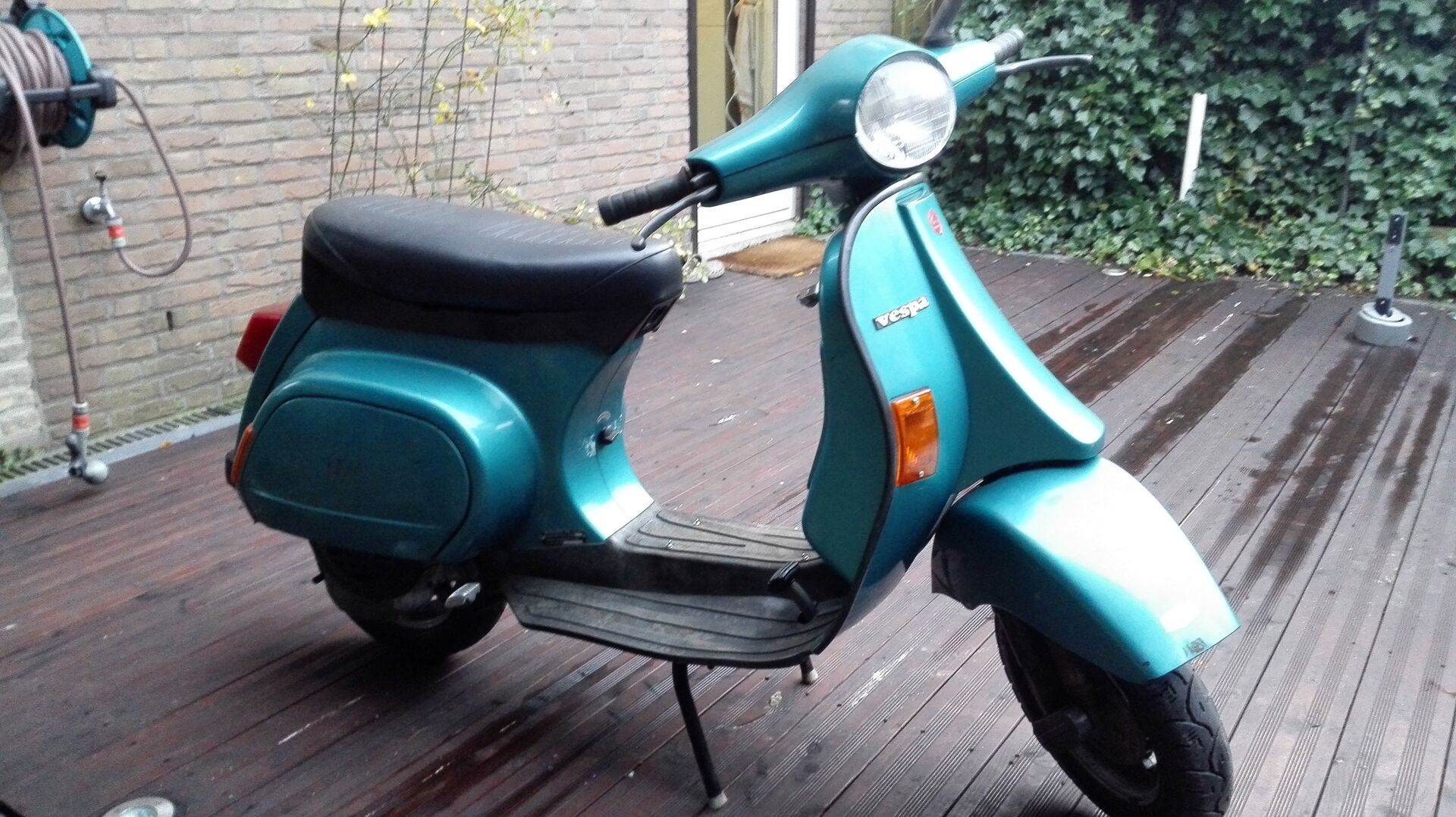

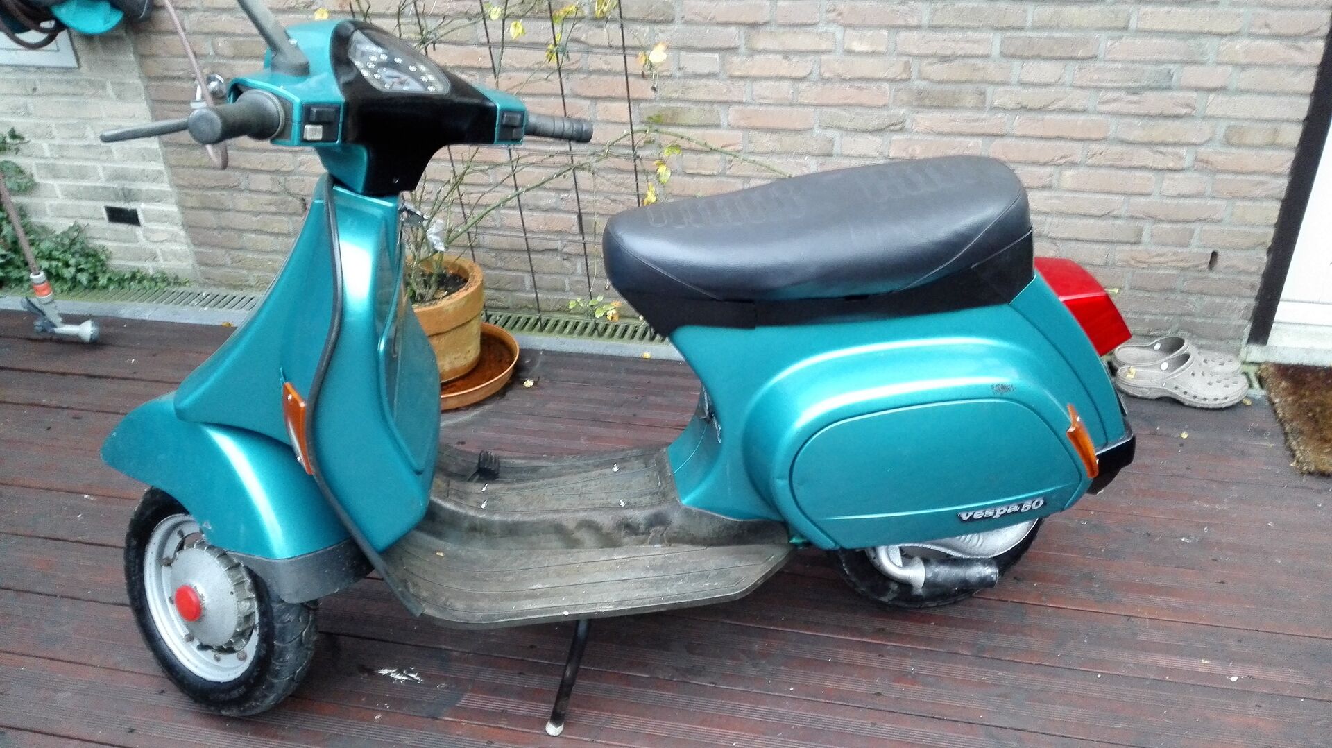

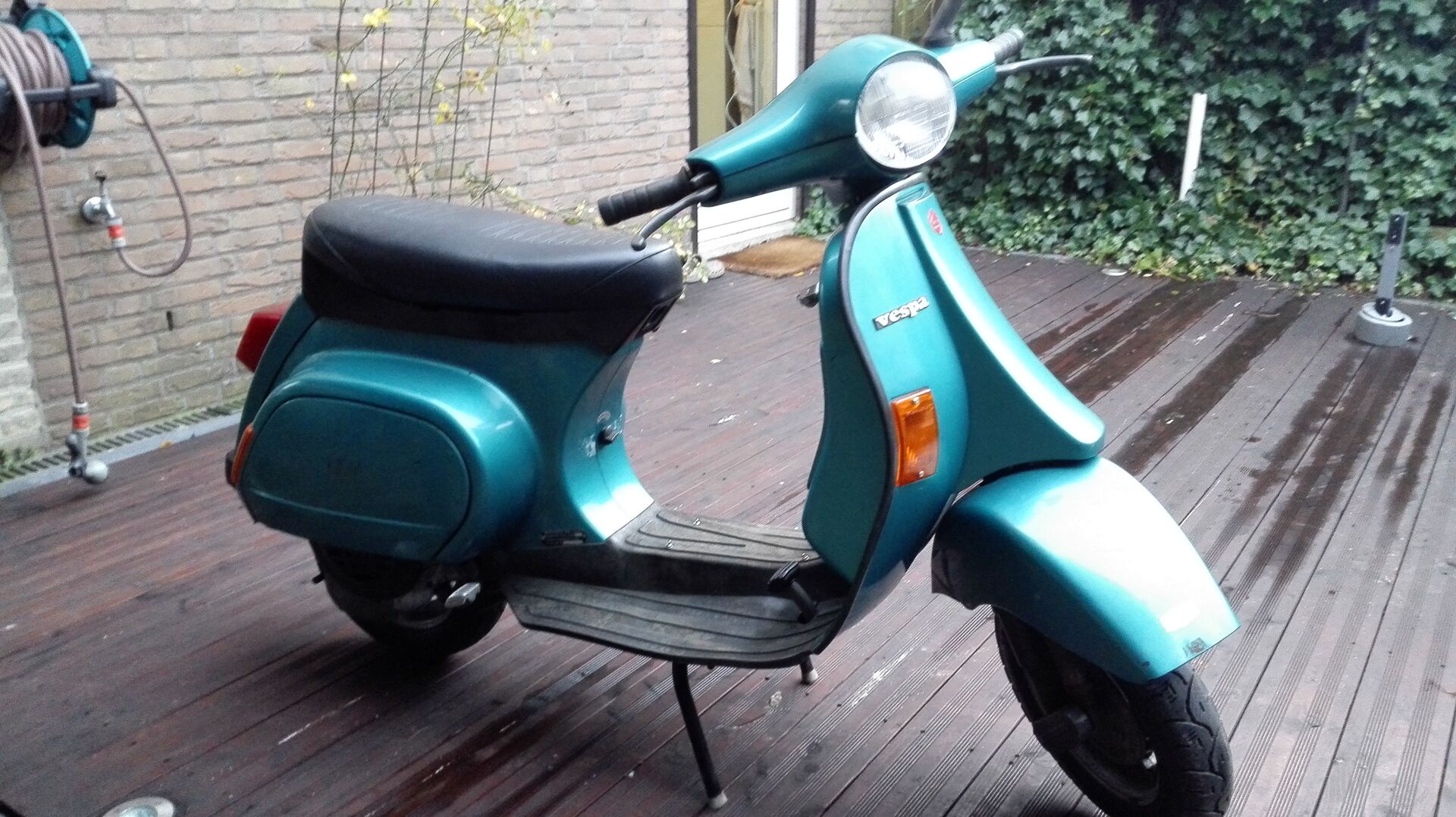

    das ist sie. Für den Anfang muss es reichen. Habe keinen Motorradführerschein, möchte im Sommer aber Roller fahren. Diese modernen Plastikroller liegen mir nicht so und ich fühle mich zu alt dafür. :-

    • December 23, 2015 at 08:24

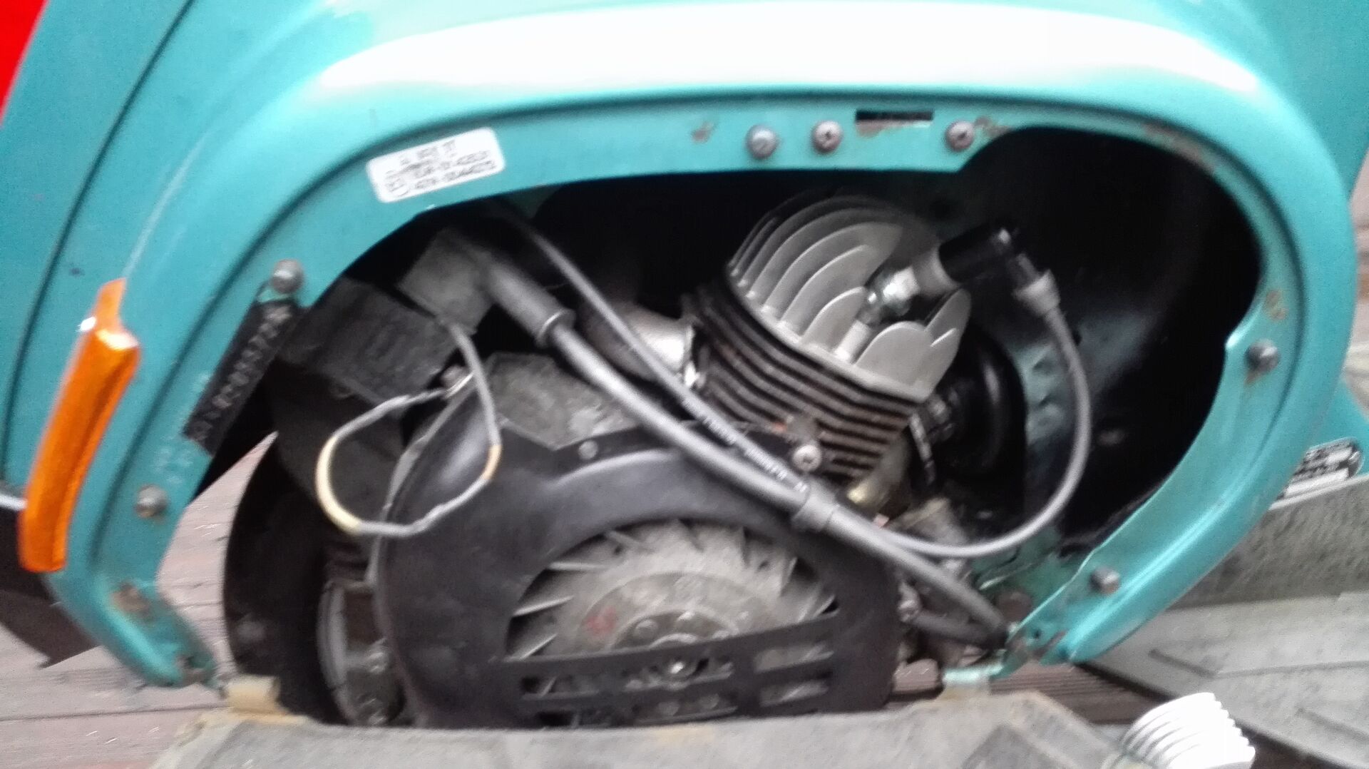

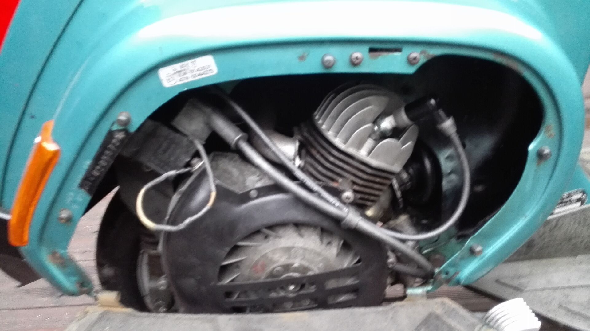

    Erstens fehlt beim Motor die Zylinderabdeckung ! Ganz wichtig, sonst ist der nächste Hitzeklemmer bald da
    Zu deiner Schaltung :
    Die Hülle sollte nicht ausgefranst sein, da stimmt schon mal was nicht. Ebenso ist die Hülle oben und unten mit einen Sicherungsring fest am Lenker und Motorblock fixiert, damit die Hülle nicht hin und her wandern kann. Du hast als Besonderheit bei der XL2 keine 2 Schaltseile sonder einen Schaltdraht, der sowohl zieht als auch schiebt. Damit das funktioniert muß aber die Hülle festsitzen. Schau erstmal ob die Hülle zu retten ist und wenn ja versuch sie mit den richtigen Sicherungsringen zu fixieren.
    So sieht des aus Clip

    Wenn der Motor steht, lassen sich alle Gänge schwer, bis eher gar nicht schalten. Das liegt an der Bauart des Getriebes.
    Sollten die Clips wirklich fehlen, würde ich gleich einen kompletten neuen Schaltzug einbauen.
    Wenn an dem Schaltzug etwas ausgefranst ist, wie Du schreibst, und er zu kurz erscheint, wird es besser sein, gleich einen neuen Zug einzubauen.
    Das ist zwar etwas schwieriger, als nur die Clips zu erneuern, bringt aber auf lange Sicht mehr.
    Was für eine Stellschraube meinst Du denn ? Für die Schaltung wird da keine sein.
    Meinst Du evtl. die für die Kupplung ?

    Erstmal vielen Dank für eure raschen Antworten. Das eine Abdeckung für den Zylinder fehlt wusste ich nicht. Danke. Werd ich mir besorgen. Habe die Vespa vorhin ein stück aufgebockt so das ich unten besser dran komme und gleich mal ein Foto machen kann. Wenn ich die Schaltung drehe ohne die Kupplung zu ziehen passiert gar nichts. Stellschraube dachte ich wäre dieses Teil wo die Aussenhülle dran stößt. Zeige ich gleich mal per Bilder..

    beim drehen des Schaltgriffes bewegt sich die schwarze Hülle zurück und diese buchse in der sie verschwinden kann ist aber auch nur lose und lässt sich drehen...? Hab irgendwie angst noch mehr kaputt zu machen wenn ich anfange alles auseinander zu bauen um den zug zu wechseln..bin an überlegen ob ich mir nicht doch lieber nen Hänger oder Wagen besorge und zur nächsten Werkstatt fahre..? Was kostet sowas wohl in einer Werkstatt?

    der schaltzug ist kaputt. neuen einbauen. das kriegste leider nicht sinnvoll dauerhaft anders nicht in den griff.

    Irgendwie sieht die Gussschutzkappe über dem Ansaugrohr komisch aus... Das ist die auf Deinem Motorbild rechts vom Zylinder...
    Ist die noch so verbaut, dass der Vergaser ordentlich fest sitzt ?
    Ich bin ja eher für " selbst ist der Mann ", also :
    Die Schraube, mit der der Schaltzug in der Schaltwelle gehalten wird, lösen.
    Dann den Clip, der die Hülse im Motorgehäuse hält, mit einem kleinen Schraubendreher herausdrehen.
    Eine Zange notfalls zur Hilfe nehmen, um die Hülse aus dem Motorgehäuse heraus zu bekommen.
    Dann den neu gekauften ( bei SIP oder Scooter-Center, oder bei anderen Händlern ) Schaltzug mit gutem Klebeband an dem alten befestigen ( seitlich verbinden ).
    Nun die Lenkerverkleidung oben lösen. Dazu alle Schrauben entfernen, die die untere Schale mit der oberen verbinden( ich meine das sind sechs Stück ).
    Die Tachowelle dabei etwas von der Gabel her nach oben drücken ( viel geht da nicht ... ).
    Nun die obere Hülse des Schaltzuges lösen, indem Du den gleichen Clip wie unten schon löst.
    Du siehst die Hülse samt Clip von unten aus dem Lenker kommen...
    Jetzt dem Schaltzug etwas Luft verschaffen und am Schalthebel aushaken.
    Nun ziehst Du vorsichtig den alten Schaltzug mit samt dem neuen angeklebten nach oben heraus.
    Dabei aufpassen, dass Du bei deutlichem Widerstand nicht weiterziehst, sondern beide Schaltzüge etwas verdrehst.
    Das liegt an Verstärkungsblechen im Inneren des Rahmens, an dem die Züge vorbei- / durchgemögelt werden müssen.
    Wenn Du den neuen Schaltzug ganz durchgezogen hast, löst Du den alten von diesem und beginnst mit dem Zusammenbau in umgekehrter Reihenfolge:
    Schaltzug durch das Loch im Lenker führen und in den Schalthebel einsetzen, Hülse nachführen und mit dem Clip sichern ( Spitzzange z.b. ), nun unten am Motor den Schaltzug so führen, dass Du ihn durch das Loch am Motor führen kannst.
    Gleichzeitig den Schaltdraht wieder in die Schraube führen und die Hülse bis zum Anschlag in das Motorgehäuse schieben. Nun den zweiten Clip montieren.
    Jetzt stellst Du den Schalthebel am Lenker auf Leerlauf ( auf den " Punkt " ).
    Das gleiche machst Du am Motor. Die Gänge lassen sich schalten, wenn Du das Hinterrad immer leicht drehst.
    Du suchst auch hier den Leerlauf. Jetzt ziehst Du die Schraube gut an, mit der der Draht gehalten wird.
    Alles einmal durchschalten ( mit drehendem Hinterrad ) und danach die Lenkerverkleidung wieder montieren.
    Dabei aufpassen, dass Du die Tachowelle wieder richtig plazierst und den Kombistecker für die Beleuchtung nicht vergisst.
    So ich hoffe, dass ich nichts vergessen habe. Wenn doch werde ich hier bestimmt korrigiert werden.
    Betrachte diese Beschreibung als kleines Weihnachtsgeschenk für Dich !

    Ergänzend zu Volkers Weihnachtsgeschenk: Der nackt und spannungslos herumhängende Zug unter dem Schaltdraht ist der Kupplungszug - der sieht auch nicht gut aus ( improvisierte Befestigung am KuLu-Hebel eingeschlsossen - da gehört ein Tonnenschraubnippel hin ). Bei dem Durchhang kann keine Kupplungsbetätigung funktionieren.
    Wenn der Schaltdraht in der Außenhülle nicht völlig festgegammelt ist, kannst du auch den alten Schaltfraht als Führung für die neue Außenhülle - vom Motor zum Lenker - verwenden und erst im zweiten Schritt den neuen Schaltdraht - vom Lenker zum Motor - durchschieben.
