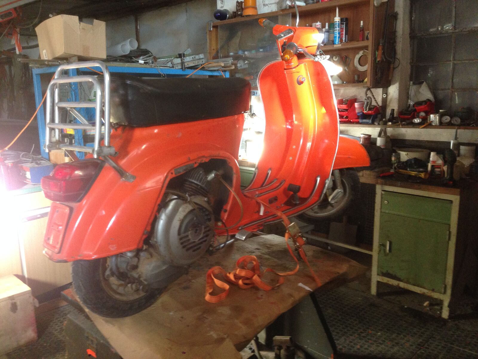

    ich möchte mich erst mal vorstellen: Ich bin 26, komme aus dem westlichen Rheinland-Pfalz und bin gerade dabei eine Vespa 50N Special aus dem Jahr 1979 wieder flott zu machen. Sie stand zuletzt ca. 16 Jahre in einer Scheune und nach ein paar kleineren Arbeiten lief das gute Stück auch wieder. Allerdings scheint die Kupplung verklebt zu sein, weshalb diese nicht richtig trennt. Da ich aber sowieso einen neuen Zylinder (75ccm) verbauen möchte, wird die Kupplung gleich mit gemacht. Aber nun zum eigentlichen Problem:
    Der Vergaser sifft aus der kleinen Öffnung mit dem Messingeinsatz rechts unten auf dem Bild (Foto nicht von mir)! Sobald der Bezinhahn geöffnet wird, läuft das Benzin langsam heraus. Woran liegt das und was kann ich dagegen machen?
    Vielen Dank!

    Wenn die Vespa ca. 16 Jahre gestanden hat, wird die Schwimmernadel des Vergasers nicht mehr dicht sein.
    Daher brauchst Du eine neue Nadel.
    Ich glaube aber auch, dass nach dieser langen Stehzeit noch ganz andere Dinge nicht mehr dicht sein werden.
    Wenn Du auf 75 ccm gehen willst, solltest Du auch über eine Änderung der Gesamtübersetzung nachdenken.
    Hast Du genügend Oel im Getriebe, bzw. hast Du es mal gewechselt ?
    Irgendwie beschleicht mich der Gedanke, dass Du da ein kleines ( bis normal großes ) Winterprojekt zu Hause stehen hast.
    Das kann aber auch ganz anders sein, ist nur meine Meinung.

    Das gute Stück ist schon seit einigen Jahren in Familienbesitz - zwar nicht von Anfang an, aber seit 1990 würde ich schätzen. Irgendwann lief sie nicht mehr (Nicht unter meiner Regie ;) ) und wurde in die Ecke der Scheune gestellt. Vor kurzem bin ich dann nochmal darüber gestolpert und habe Lust bekommen sie zu fahren. Zuerst habe ich sie mir schenken lassen :D und dann habe ich losgelegt. Ich habe dann den Vergaser gereinigt, Getriebeöl gewechselt, eine neue Zündkerze eingebaut sowie Kolben und Zylinder gecheckt. Der Fehler war schließlich ein auf der KW verdrehtes Polrad, weshalb der [lexicon='Zündzeitpunkt',''][/lexicon] nicht gepasst hat. Danach sprang sie an und lief gut. Ein Manko ist jedoch die Kupplung.
    Ich habe mir jetzt eine Liste mit sämtlichen Dichtungen gemacht, die ich ersetzen möchte. Darunter z. B. alle Dichtungen im und um den Vergaser, ASS, Auspuff usw.
    Außerdem möchte auf 75ccm umrüsten, wobei mir dieses Set ins Auge gefallen ist. Nach meinen Recherchen ist das DR-Kit recht beliebt und die Kupplungsscheiben sind auch direkt enthalten. Was haltet ihr davon?
    Äußerlich hat die Vespa Schrammen und Beulen, aber das stört mich nicht. Ich mag es, dass sie etwas durchlebt ist. Um das bisschen Rost, welches vorhanden ist, werde ich mich aber noch kümmern.
