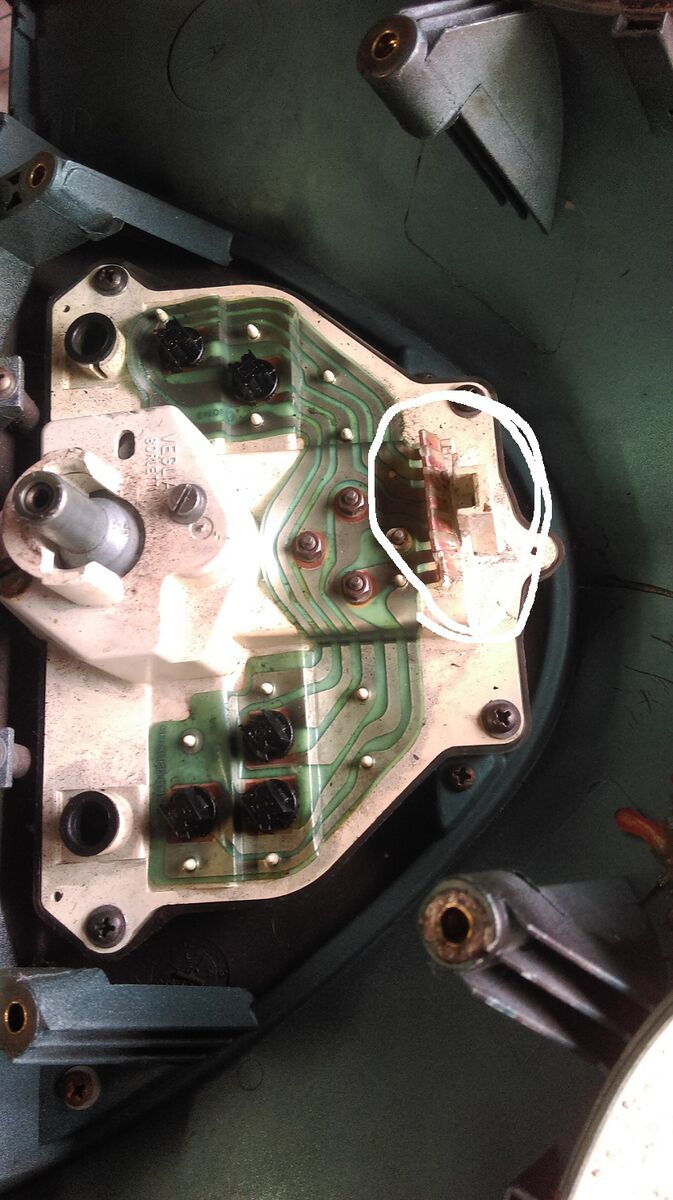

Frage zu Tachobeleuchtung und Stecker. Plug n Play oder fehlt was?
  • Hat jemand evtl ein Bild oder kann mir genau sagen ob da was fehlt?
    Oder kann es echt sein das dieses flatterige Teil (von mir eingezeichnet) in den Stecker kommt?!?!
  • Eigentlich ist das die Platine die über ein Kunstoffsteg gelegt ist und auf diesen Steg wird der Stecker gesteckt und verbindet so die Plastikplatine und den Stecker !

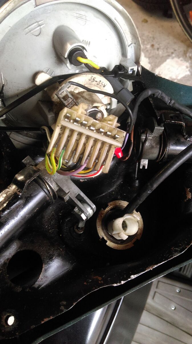

    Das Teil am Tacho hat ja nichts mit dem Kabelbaum zu tun! Ich hab vom Kabelbaum einen Stecker (siehe Bilder). Und eben vom Tacho kommend die Pastikplatine (welche ja "gebogen" ist wie auf den Pics zu sehen) die auch theoretisch in den Stecker geht. Ich bezweifel eben nur das es hält und vermute das was fehlt. Wenn ich was brauche dann einen Stecker der auf die Platine kommt, sofern es so ist. Ich weiss es ja nicht das ich nicht weiß wie es im Originalen aussieht. Deshalb die Bitte um Bilder wie es aussehen soll.

  • ich würde jetzt einfach mal behaupten, dass der cardoc. Dir damit sagen wollte das du da Nen Stecker dann abschneiden könntest.
    Sind die Kontakte im Stecker teilweise verbogen bzw. Fehlen die? Kann man irgendwie nich so erkennen. Die Leiterbahn sieht so intakt aus. Die Haltenase wo der Stecker einrastet ist intakt/die Leiterbahn ist über dem Plasticksteg der im Stecker zwischen den Kontakten klemmt ist da. Ist eigentlich auf allen Kabeln des Steckers "Saft" drauf?

  • Wenn ich mich recht an meinen ( rausgeworfenen ) Tacho erinnere, gehört der Stecker so wie er ist auf die Platine geschoben.
    Durch " Eigenreibung " hält der auch gut. Vielleicht gehört da noch eine kleine Rastnase ran, bin mir aber nicht sicher.
    Ich würde die Kontakte des Steckers richten ( sehen teilweise verbogen aus ), sie etwas zusammendrücken, so dass mehr Reibung entsteht und den Stecker wieder auf die Platine stecken. Passt nur einmal.
    Ich würde aber auch die Birnen der Tachobeleuchtung ( sollten nicht mehr als zwei sein ) einmal gegen neue tauschen.
    Hab es schon gehabt, dass heil aussehende Birnen nicht heil waren !

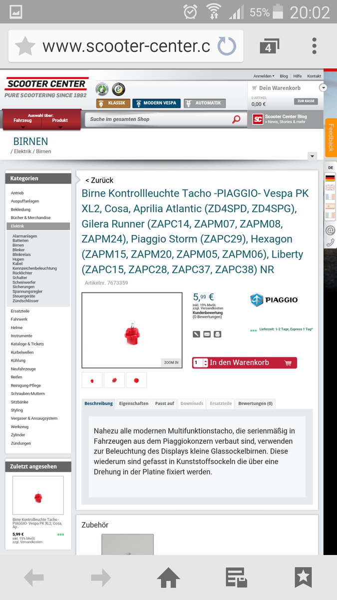

  • Tacho funzt wieder. Leider sind zwei Birnen defekt.
    Tausche jetzt alle aus.
    Kann nur im WWW nicht herausfinden welche Bezeichnung die kleinen Birnchen zum Stecken genau haben.
    Wäre über nen Link oder Bezeichnung dankbar.
  • 12V 1,2W Glassockel
