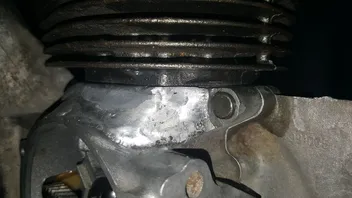

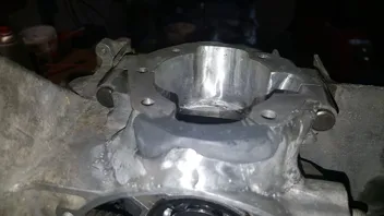

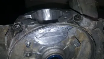

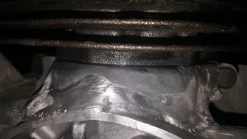

    naja. ne. nicht pauschal.
    foto bitte,
    wenn jetzt die komplette dichtfläche aus der flucht läuft, muss das gehäuse geplant werden und dafür komplett wieder zerrissen.
    nebenbei löst man solche "dellen" nicht mit nem schwingschleifer, sondern mit ner schlichtfeile.
    kaltmetall hier ist der größte mist. foto, sonst ist hier nicht mehr zu helfen.

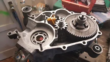

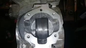

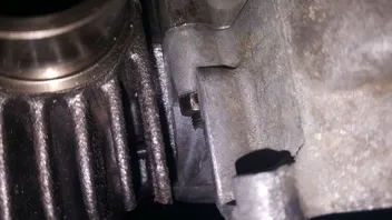

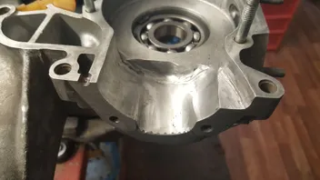

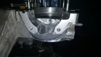

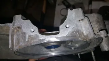

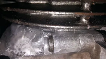

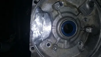

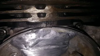

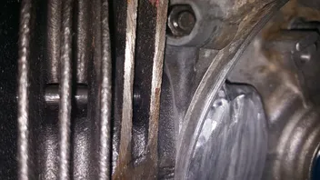

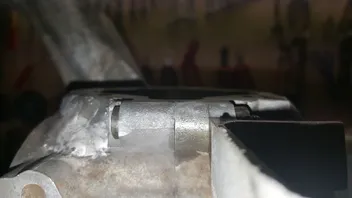

    ich hab grad Fotos gemacht 8)
    Yer block war noch zerlegt ich hab ihn geschwind zambaut und fixiert.
    Dann den zylinder inkl kopf also mit meiner blattlehre komme ich nicht mehr rein :thumbup: .
    Aber wenns ganz dunkel ist sieht man gaaaaaanz leicht das licht meiner led von üs zu üs.
    Aber wirklich nur extrem schwach
    Theorie ist, wenn man alles weiß und nix funktioniert.
    Praxis ist, wenn alles funktioniert und keiner weiß, warum.
  • Hanswurst88
    576
    112
    84524 Neuötting, Deutschland
    Px80
    • March 30, 2016 at 18:46
    • #187
    achso das ganze ohne fudi.!

    Glaub mir, du wirst nicht lange Spaß an der Pfuscherei haben.
    Habe ich schon oft genug probiert. Klar, Spielen macht Spaß. Aber meine PX muss Alltagstäglich sein und sollte möglichst nie Ausfallen als Arbeitstier.

    Servus. Optimal wäre das ganze, leere Gehäuse auf die Fräse zu spannen und mim Wohlhaupter von innen nach aussen spindeln. Aber dafür brauchst halt jemanden der das kann.
    so ein Ding
    Auf zB. der Fräse
    Da baut man den waagerechten Tisch ab und kann dann das Gehäuse dranschrauben
    Der hier plant
    das wird absolut plan
    Alles ander ist Pfusch
    Gruß Robert
