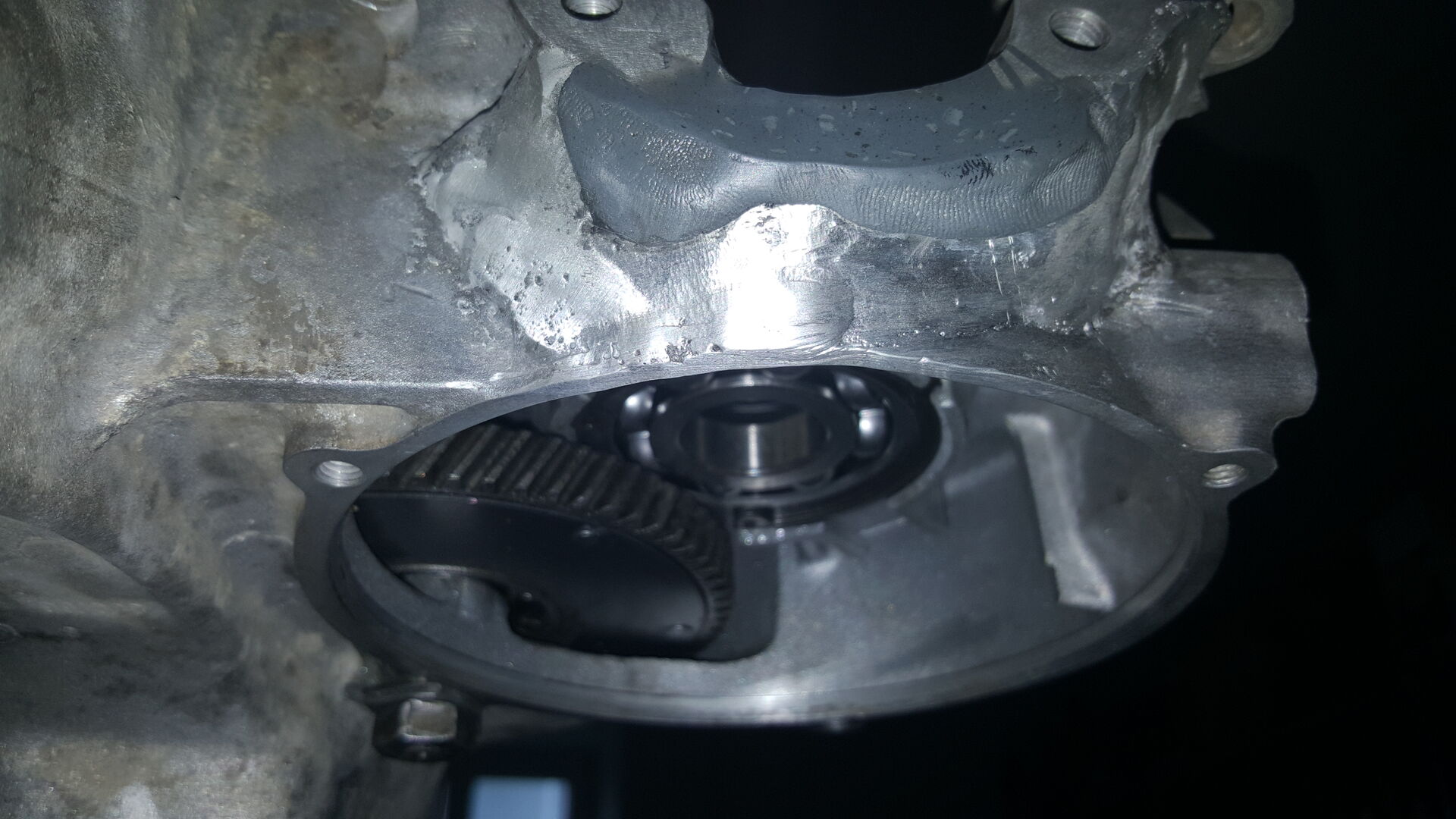

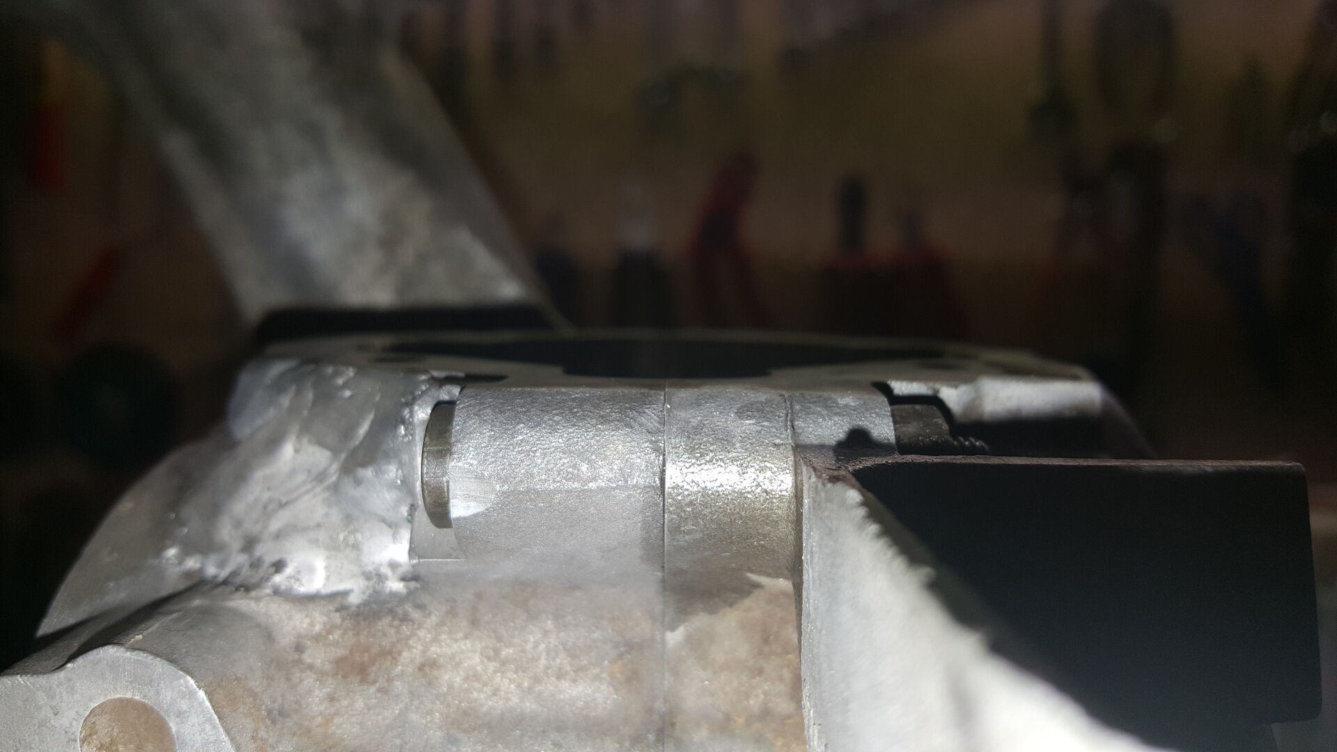

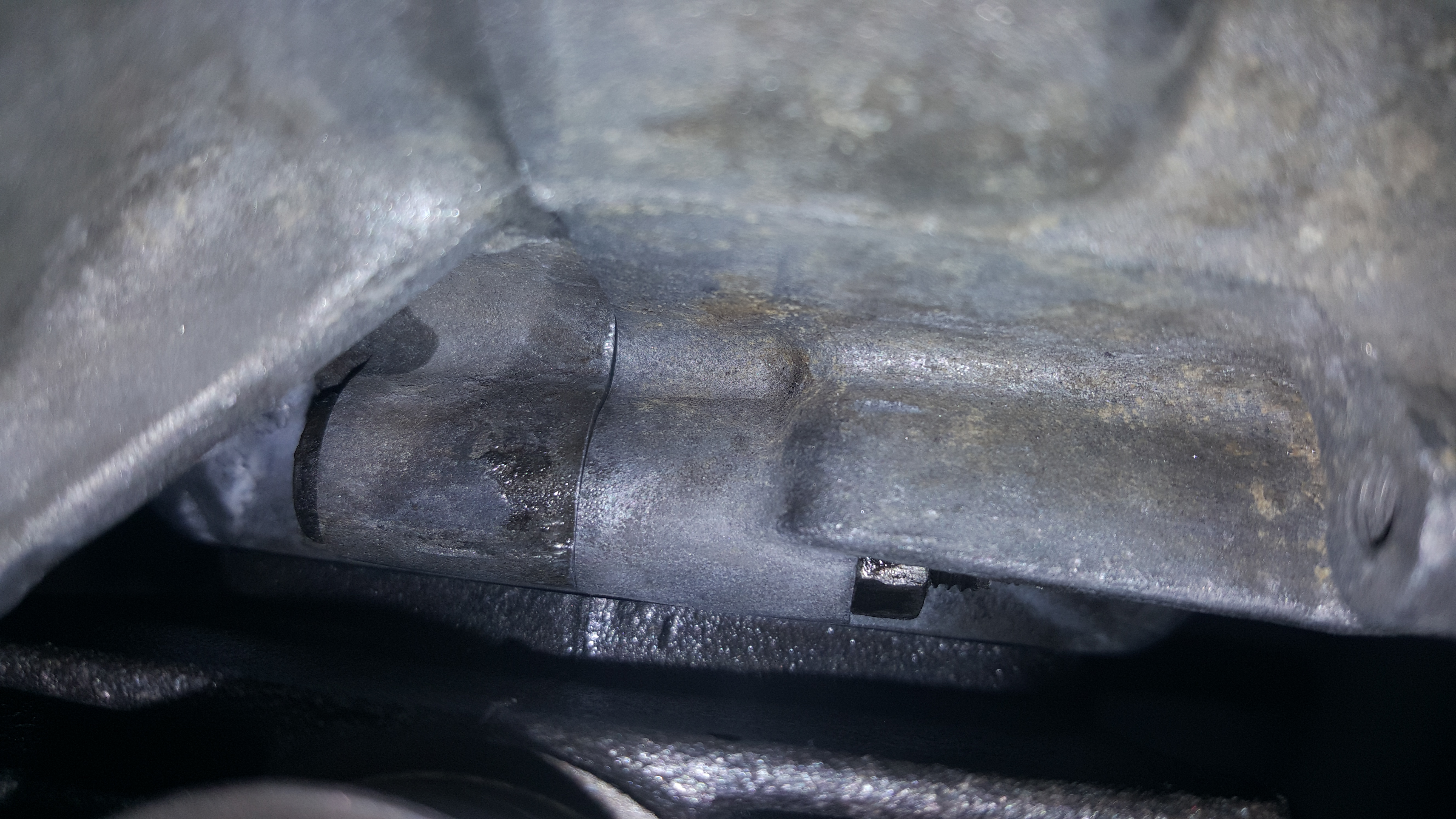

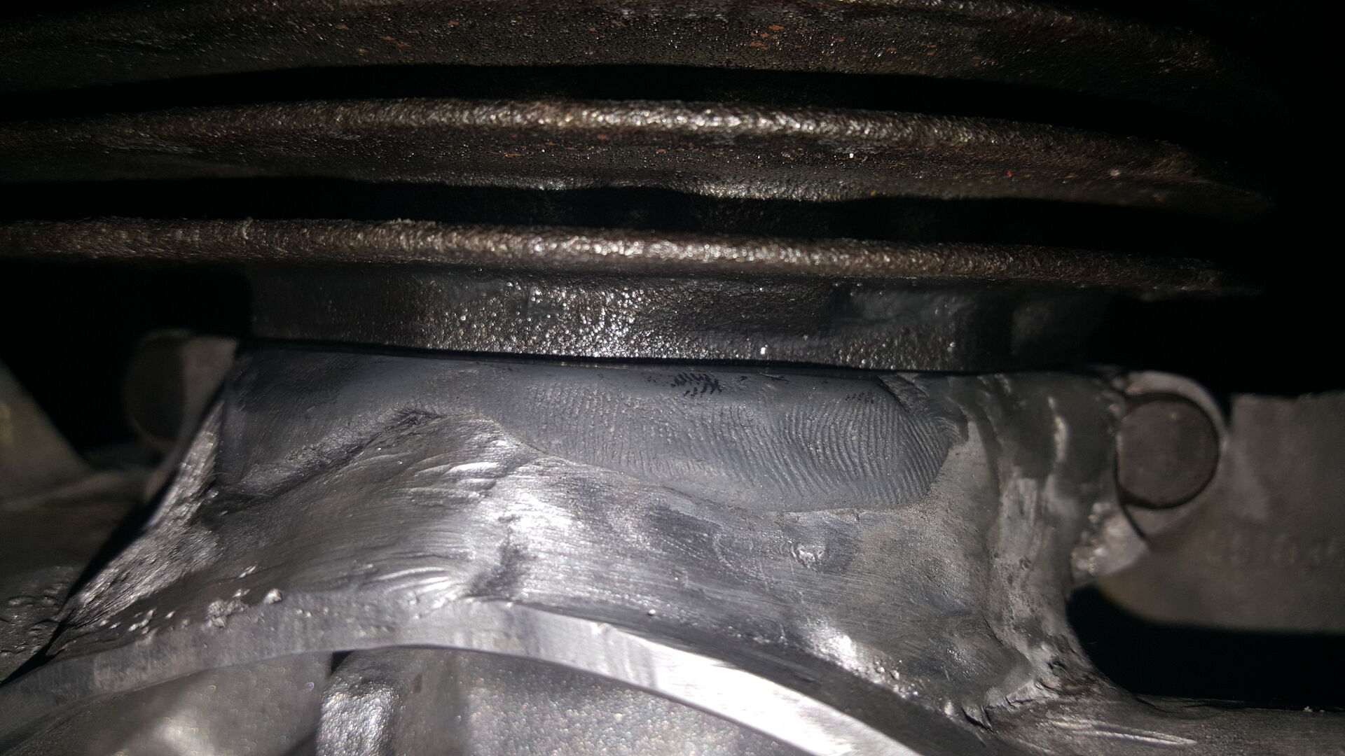

    • March 30, 2016 at 17:04
    • #185

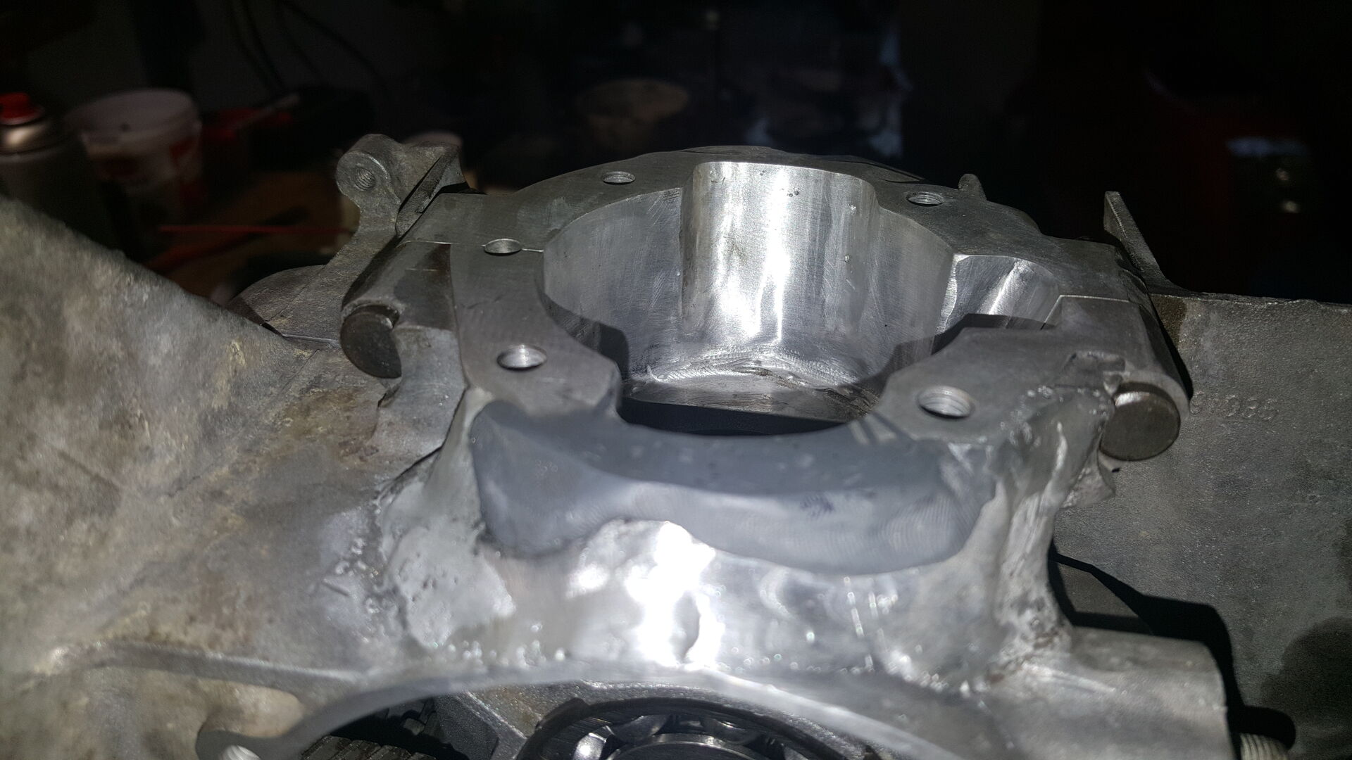

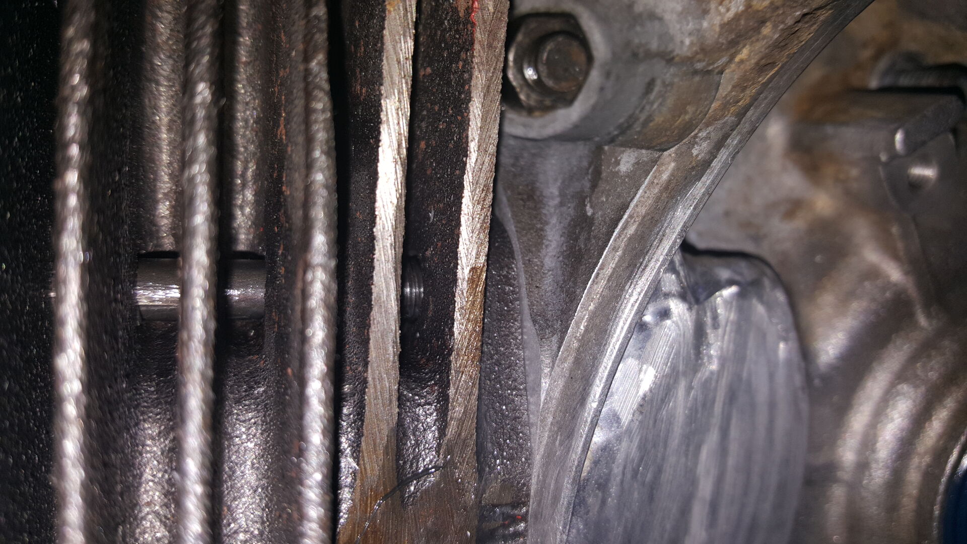

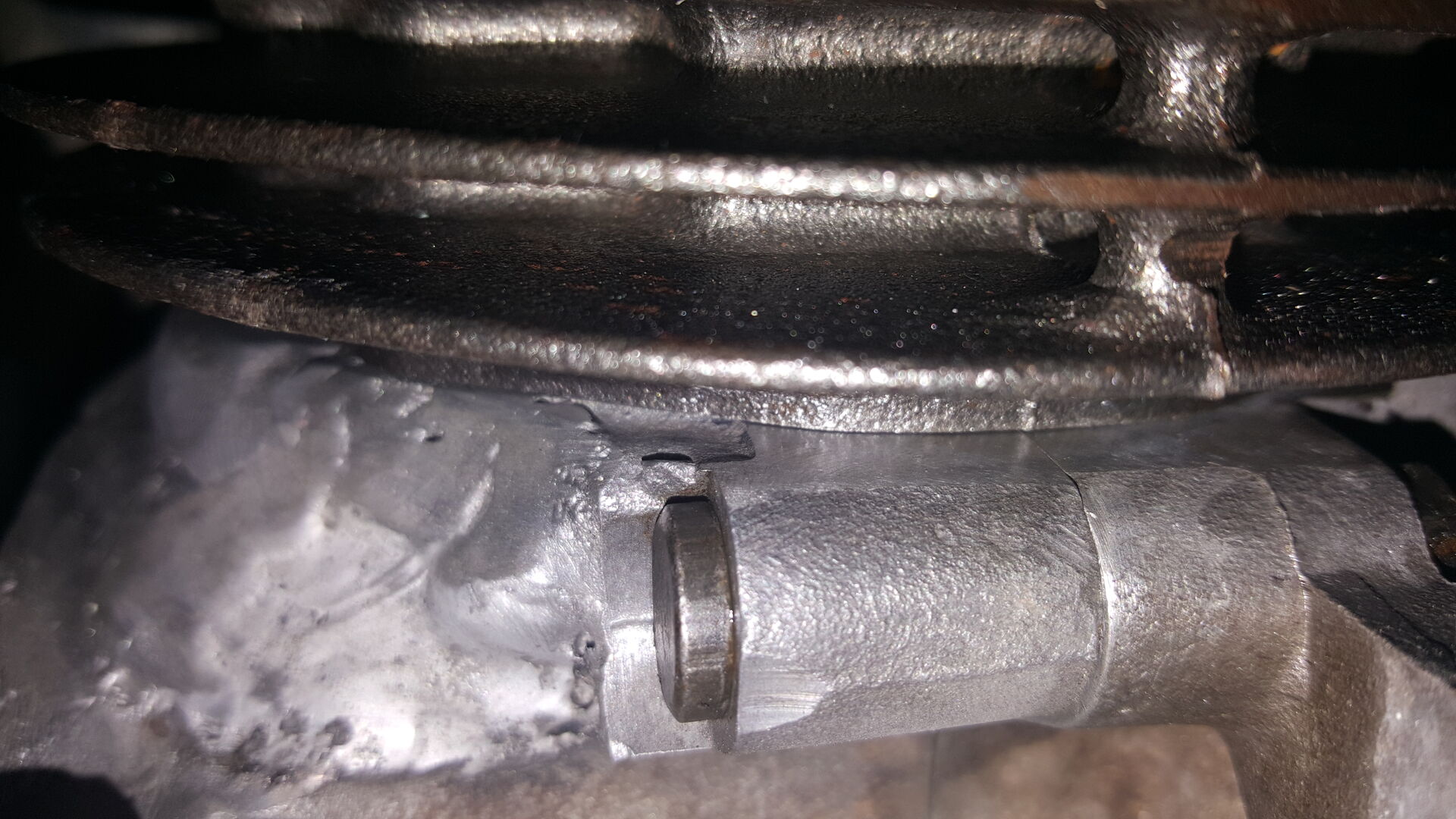

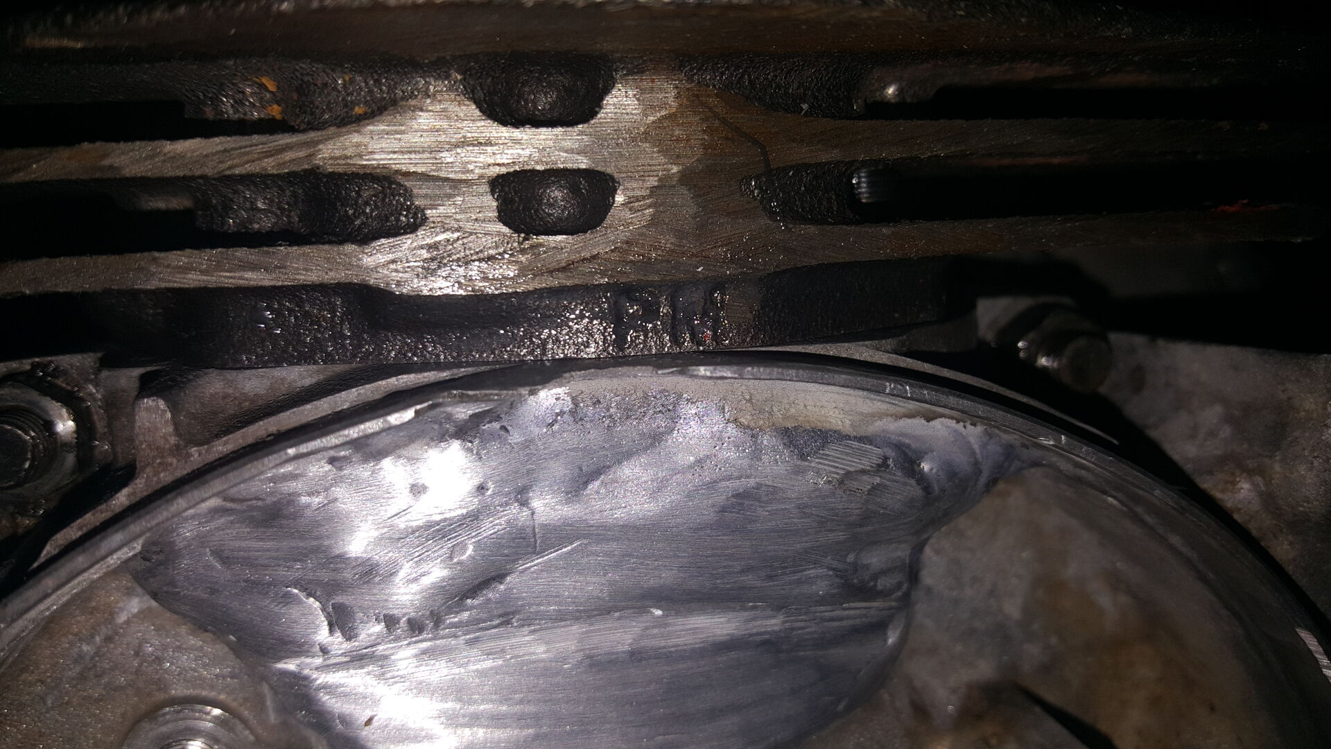

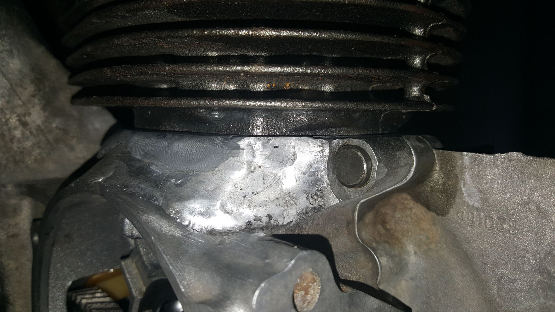

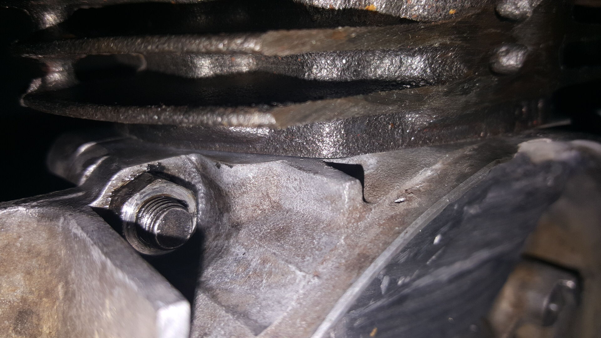

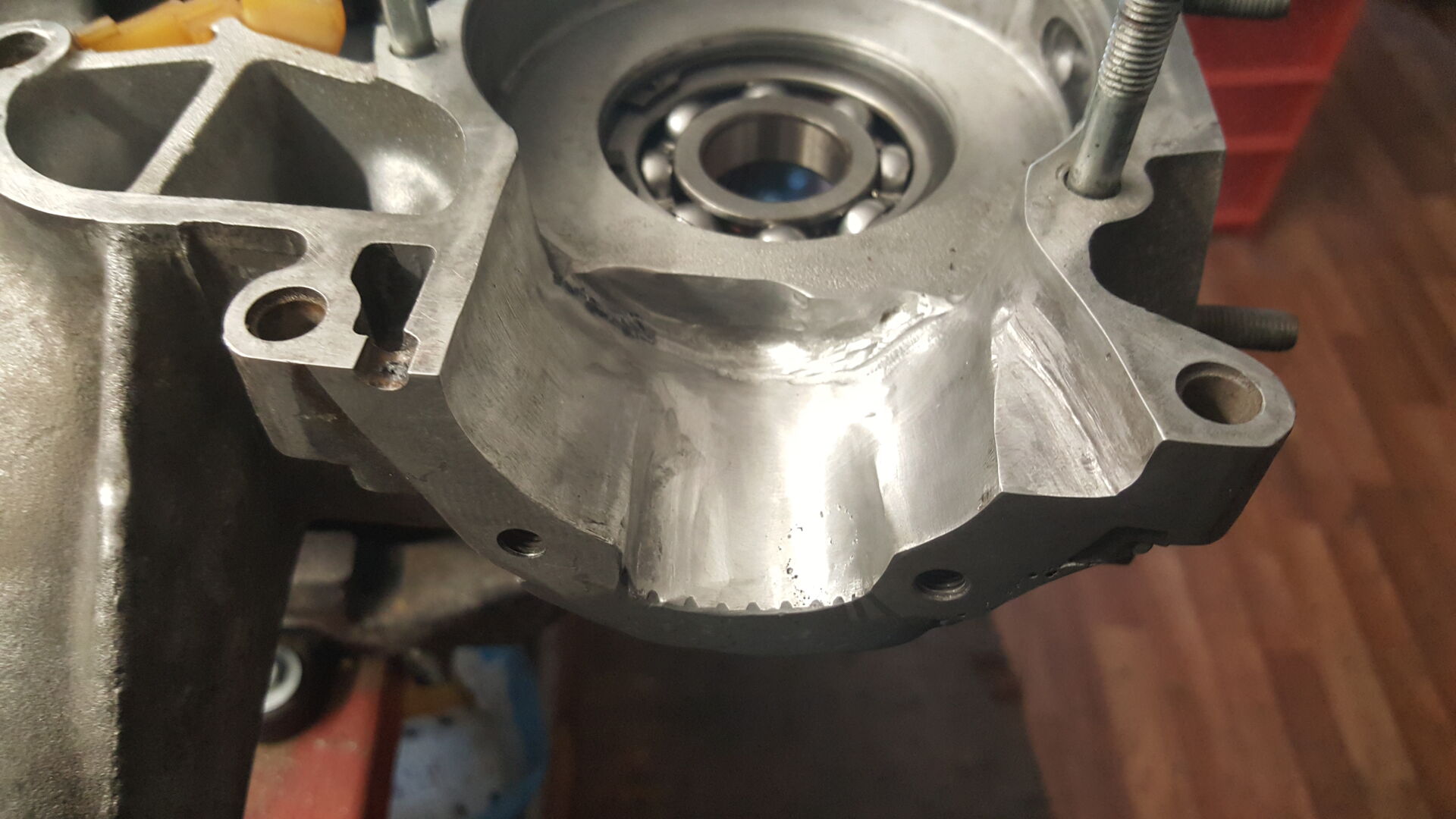

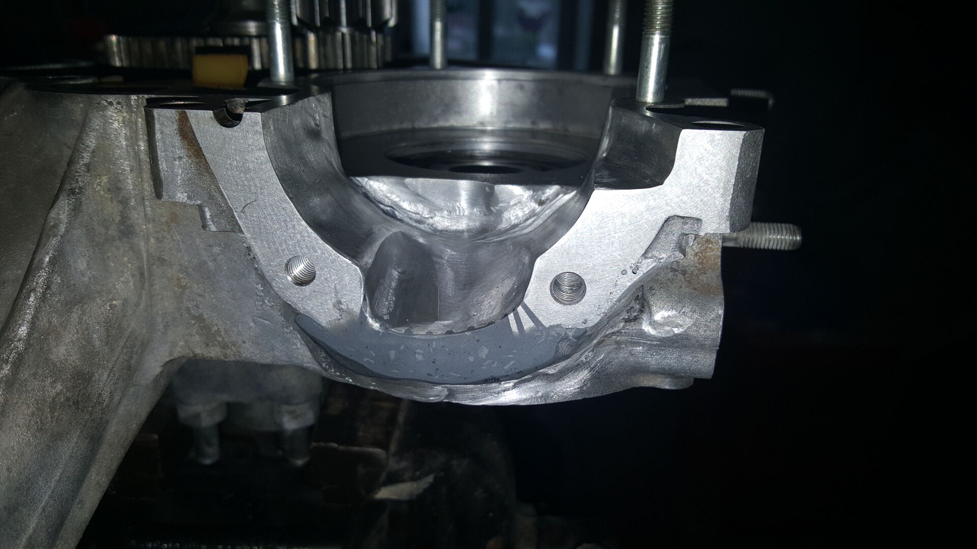

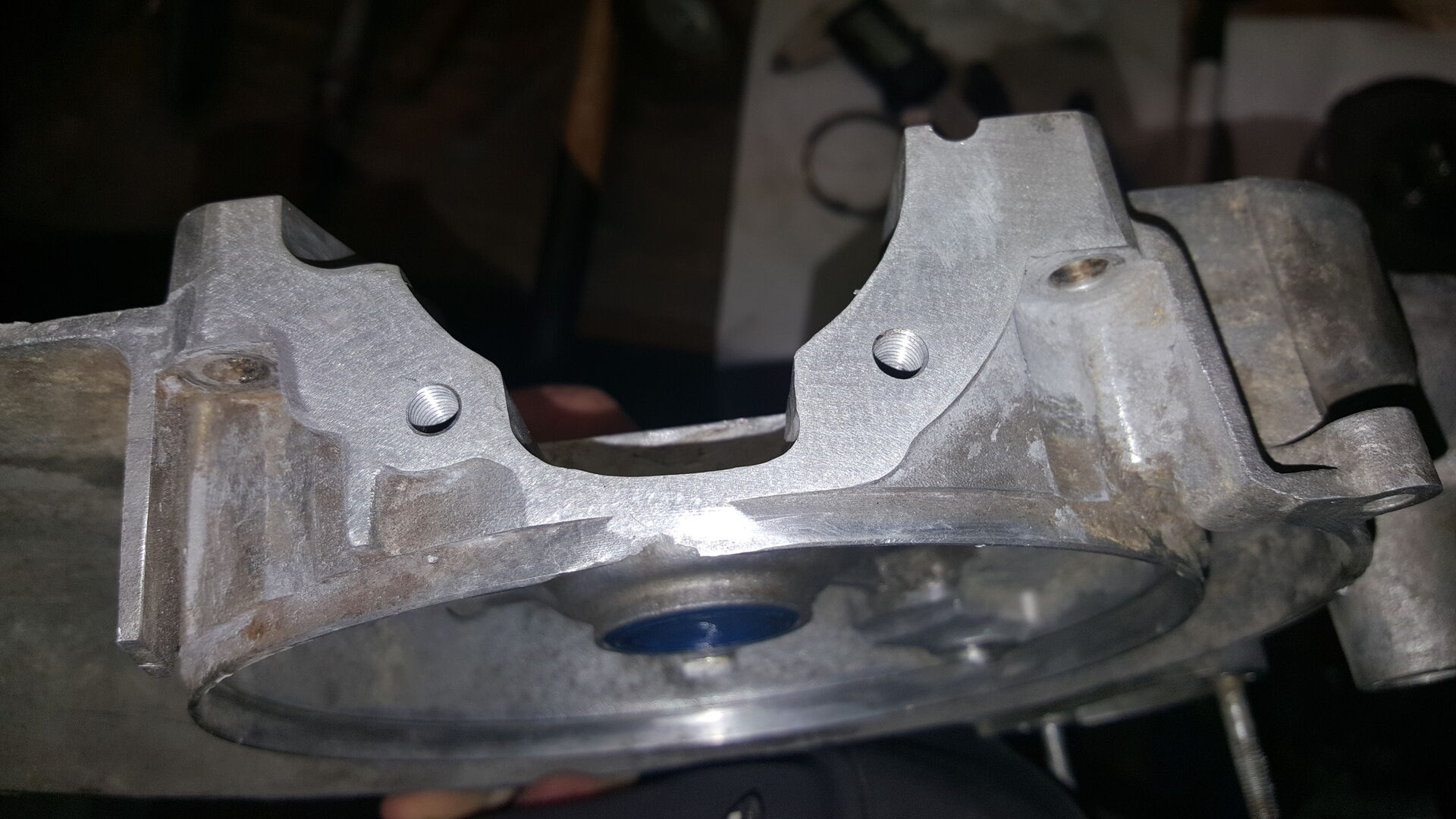

    naja. ne. nicht pauschal.
    foto bitte,
    wenn jetzt die komplette dichtfläche aus der flucht läuft, muss das gehäuse geplant werden und dafür komplett wieder zerrissen.
    nebenbei löst man solche "dellen" nicht mit nem schwingschleifer, sondern mit ner schlichtfeile.
    kaltmetall hier ist der größte mist. foto, sonst ist hier nicht mehr zu helfen.
  • Hanswurst88
    576
    112
    84524 Neuötting, Deutschland
    Px80
    • March 30, 2016 at 18:41
    • #186

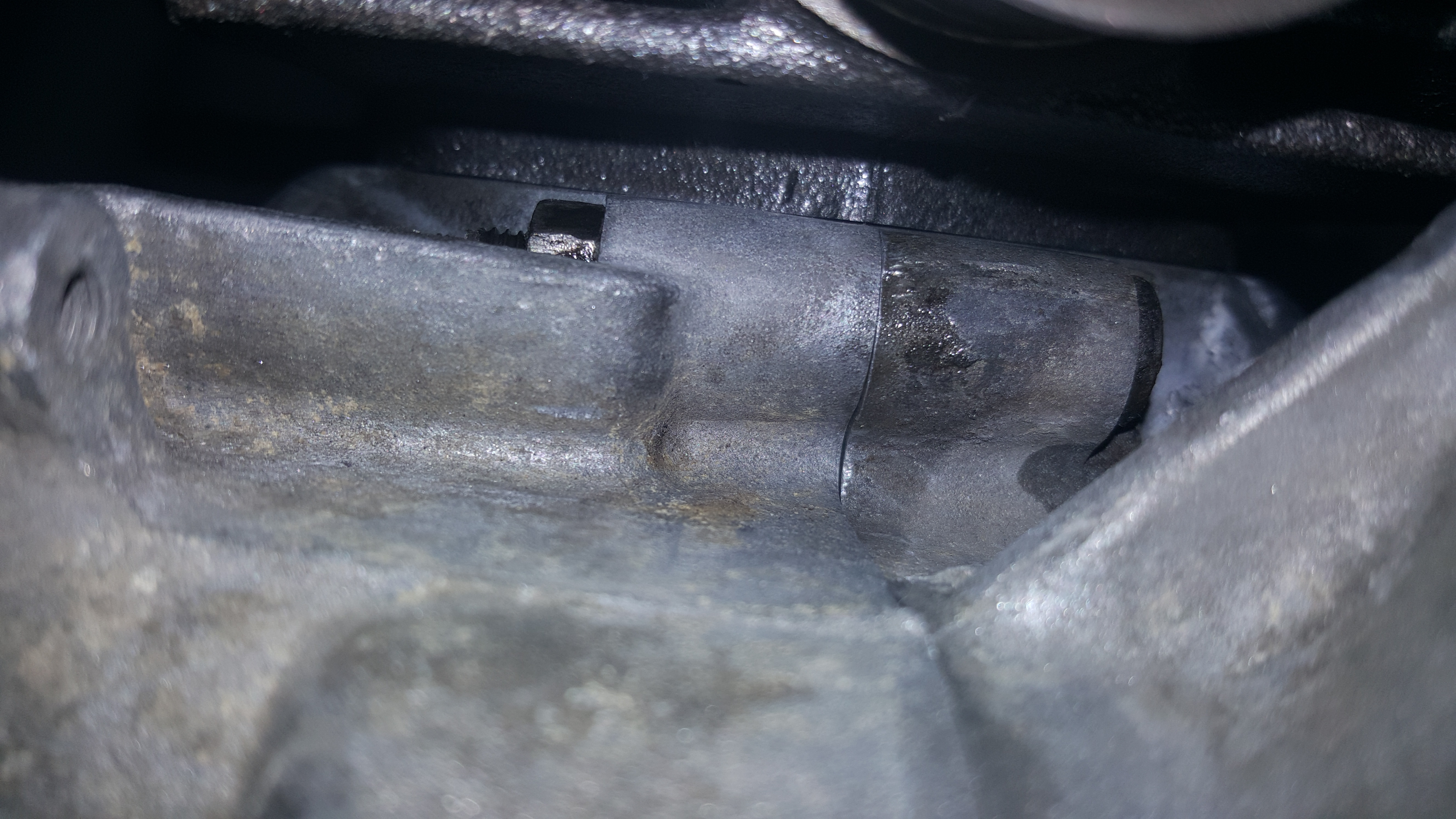

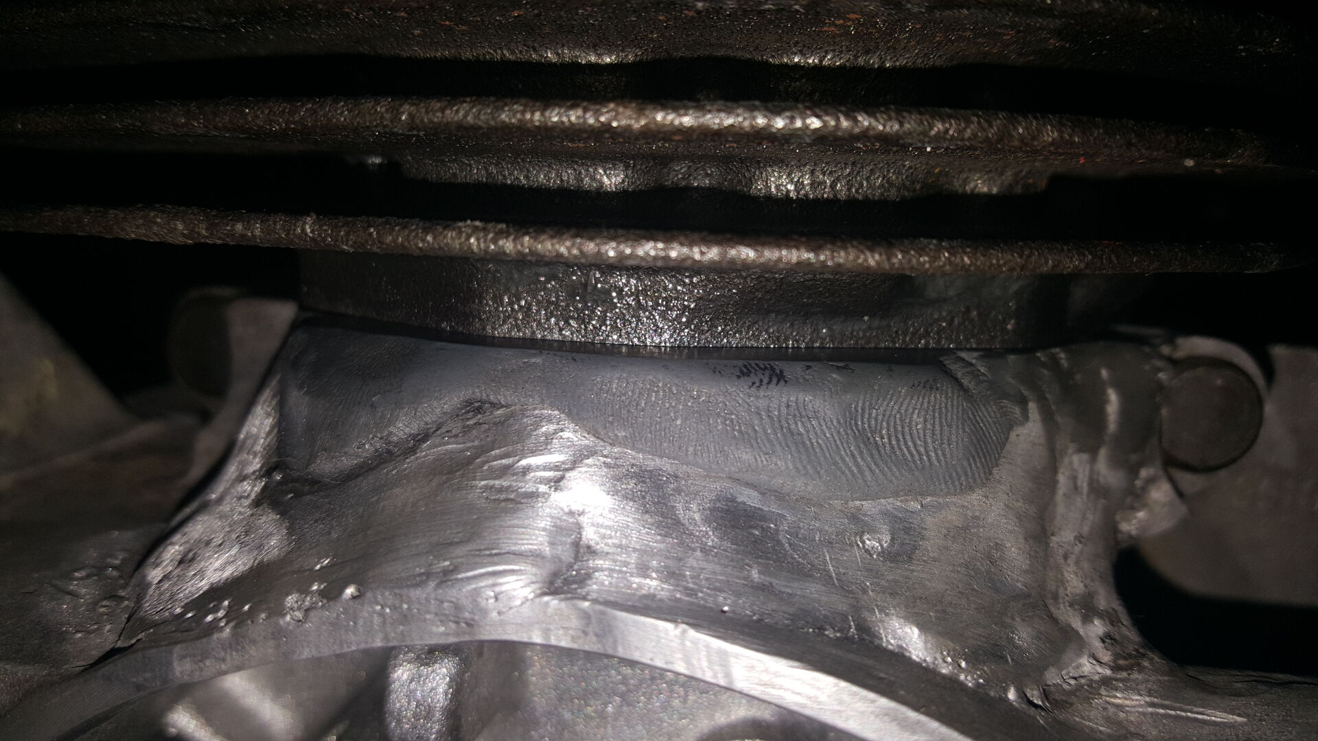

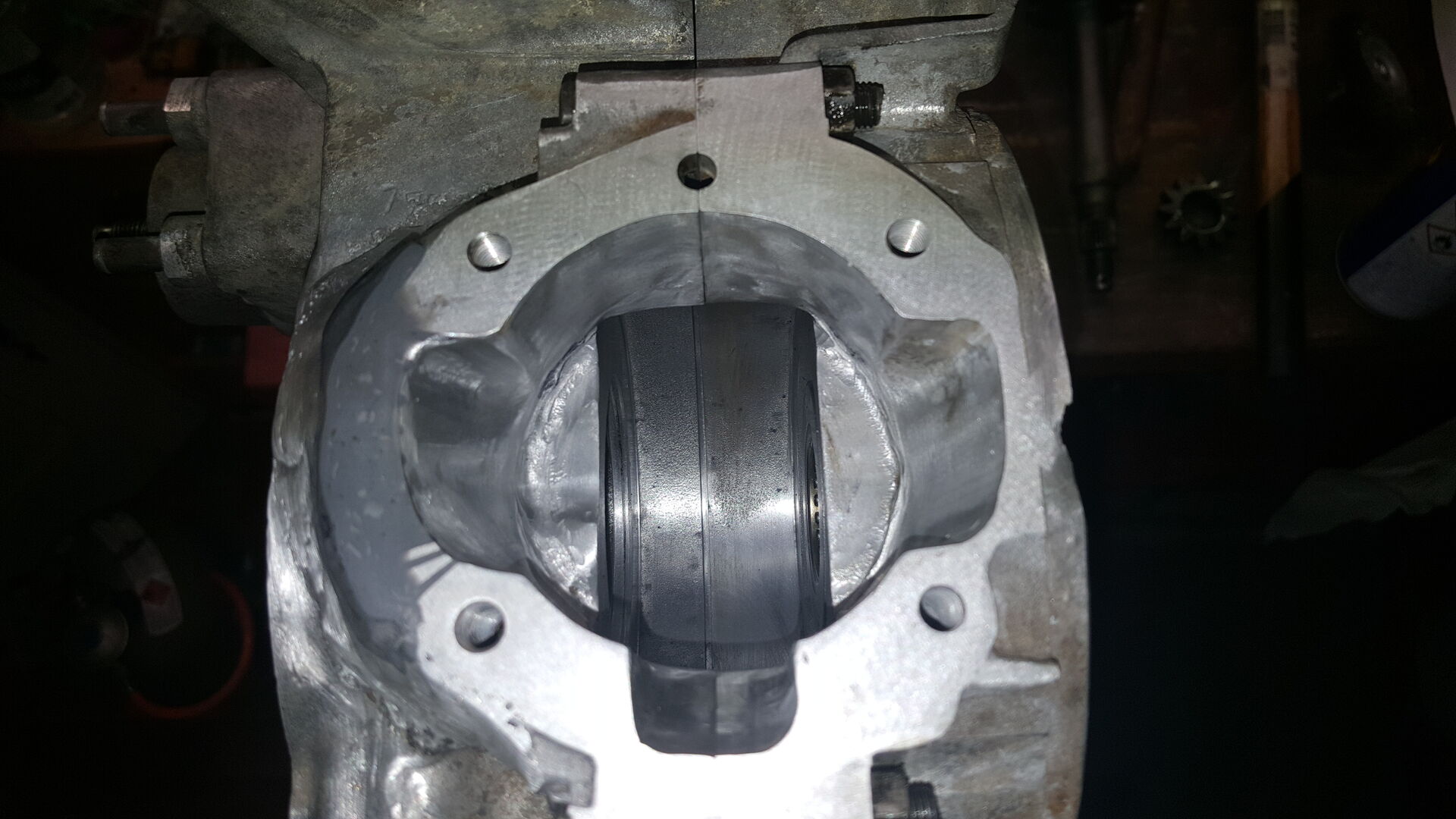

    ich hab grad Fotos gemacht 8)
    Yer block war noch zerlegt ich hab ihn geschwind zambaut und fixiert.
    Dann den zylinder inkl kopf also mit meiner blattlehre komme ich nicht mehr rein :thumbup: .
    Aber wenns ganz dunkel ist sieht man gaaaaaanz leicht das licht meiner led von üs zu üs.
    Aber wirklich nur extrem schwach

    achso das ganze ohne fudi.!

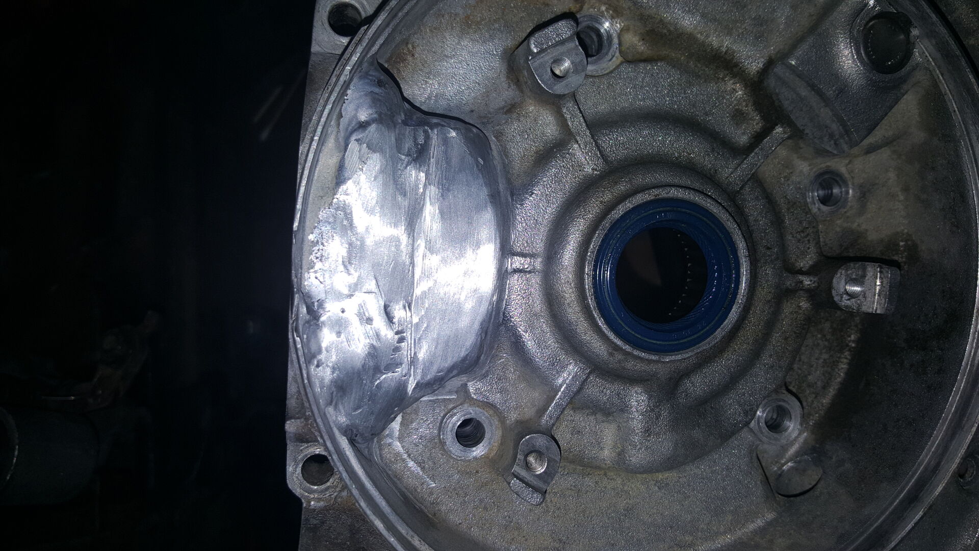

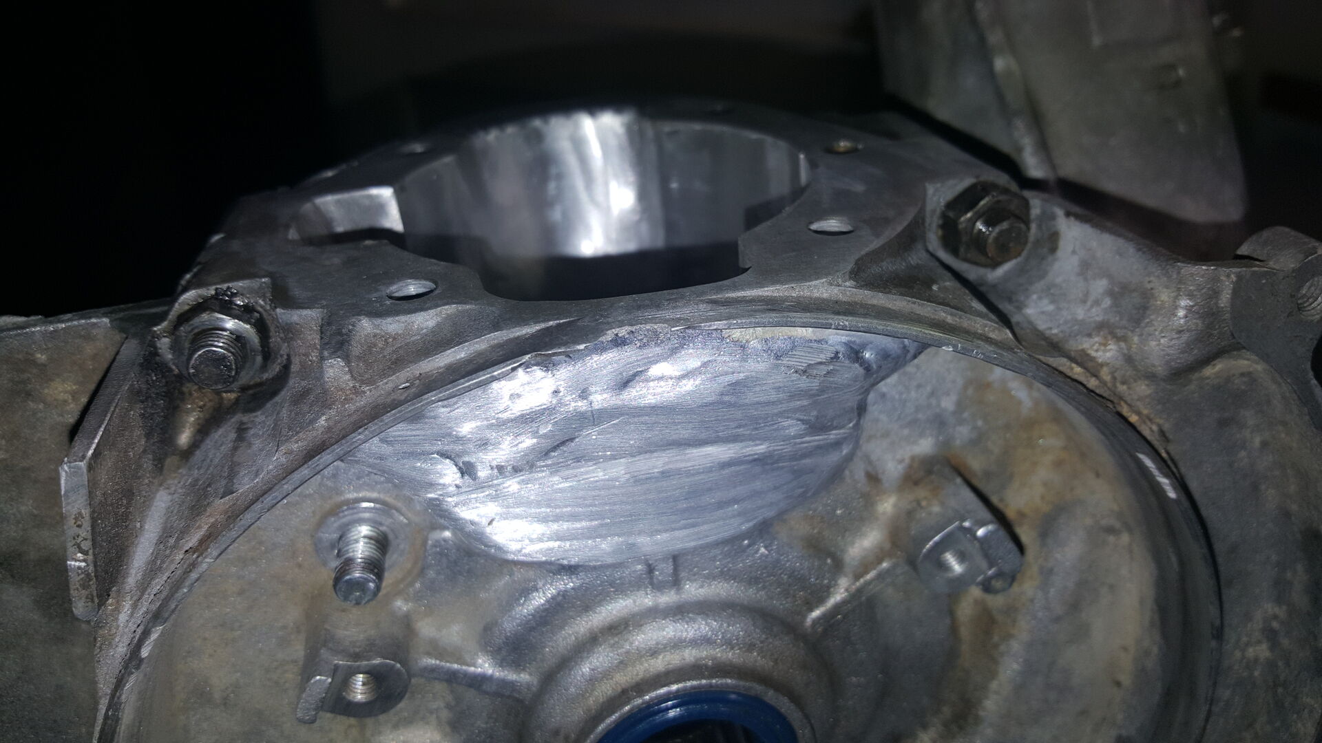

    fertig

    Glaub mir, du wirst nicht lange Spaß an der Pfuscherei haben.
    Habe ich schon oft genug probiert. Klar, Spielen macht Spaß. Aber meine PX muss Alltagstäglich sein und sollte möglichst nie Ausfallen als Arbeitstier.

    Irgendwie muss ich bei den Bildern des Motors sofort an die Skulptur von Willy Brandt, denken.
    Die Oberfläche vor allem.

    • March 30, 2016 at 20:43
    • #191
    Servus. Optimal wäre das ganze, leere Gehäuse auf die Fräse zu spannen und mim Wohlhaupter von innen nach aussen spindeln. Aber dafür brauchst halt jemanden der das kann.
    so ein Ding
    Auf zB. der Fräse
    Da baut man den waagerechten Tisch ab und kann dann das Gehäuse dranschrauben
    Der hier plant
    das wird absolut plan
    Alles ander ist Pfusch
    Gruß Robert
    2 Mal editiert, zuletzt von nussgratscher (March 30, 2016 at 20:54)

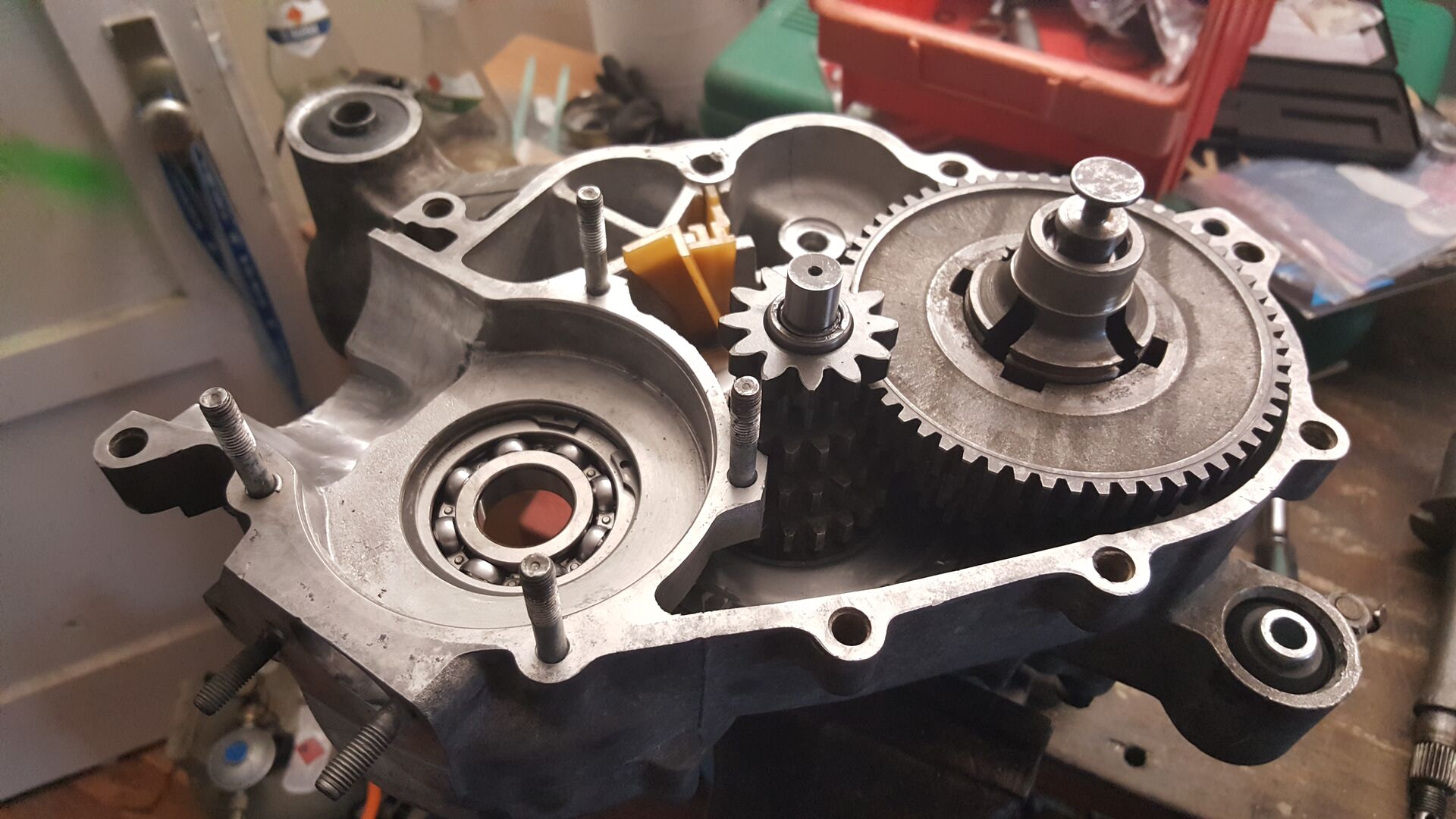

    Kurzgeschichte mein zaubermotor war zusammengebaut und dann hat er sich von der Werkbank verabschiedet :D .
    Die aufnahme für den silentgummi ist komplett gebrochen.
    Jetzt habe ich mir einen schönen 150 block geholt ,wieder alles gefräst und bearbeitet und heute zusammen gebaut.

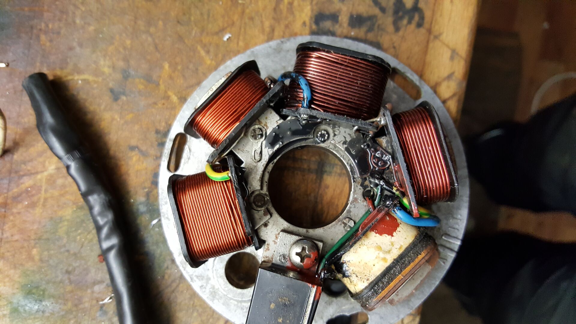

    • May 4, 2016 at 20:39
    • #200
    So danke für die Tips.
    Hat alles geklappt , aber jetzt stehe ich wieder.

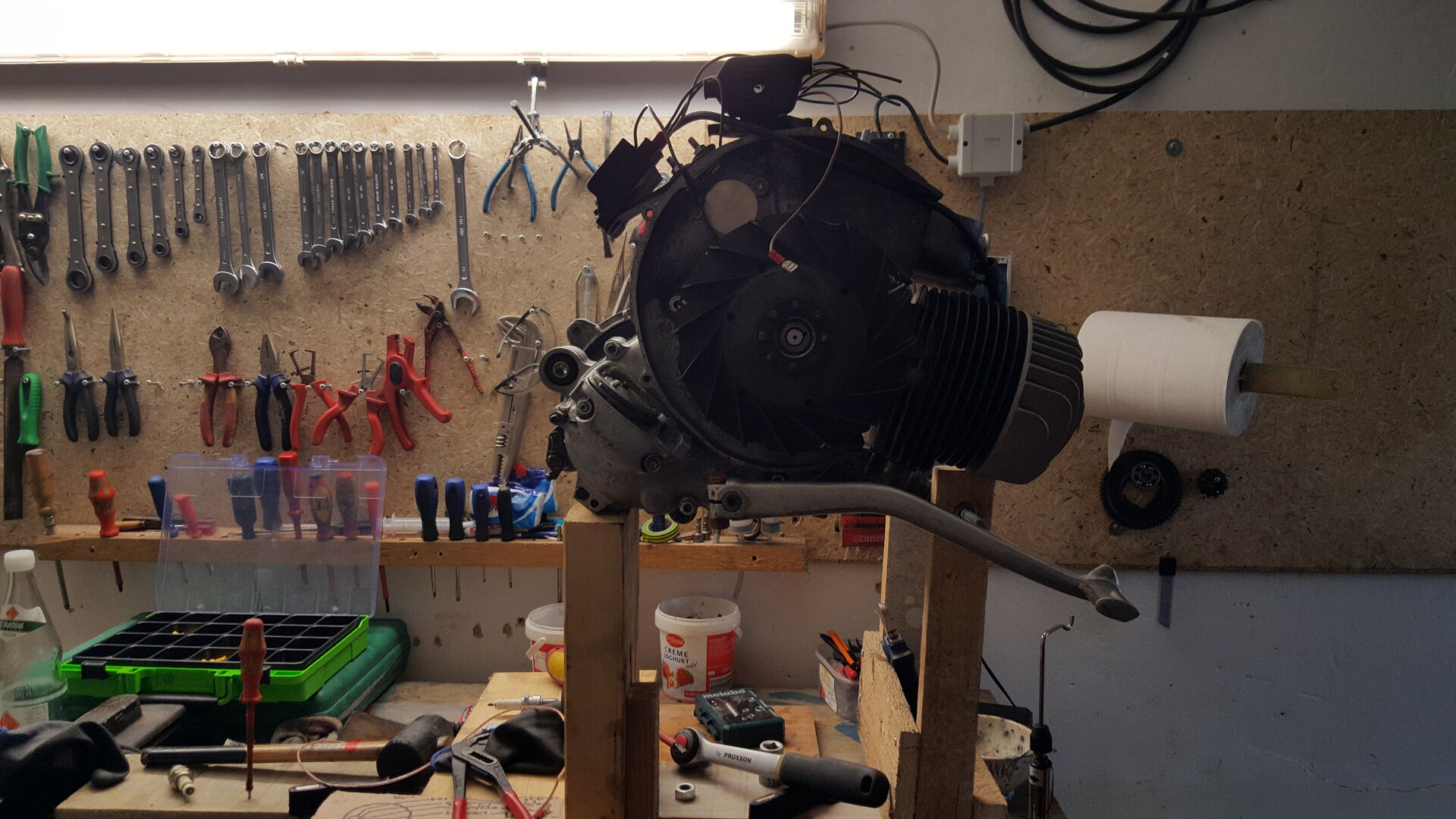

    Ich habe die Drähte der Zündgrundplatte ausgetauscht, bzw aus und eingelötet und das mit größter Sorgfalt.
    Jetzt steht der Motor im Ständer und ich habe die cdi montiert Grundplatte eingeschraubt und die drei Drähte angeschlossen.
    Rot weiß grün und das Erdungskabel der cdi.
    Jetzt fehlt mir der zündfunke :) und ich denke das ich bald ausrasten muss :thumbup: .
    Ich komme nicht drauf.
    Vielleicht habt ihr Tipps.
