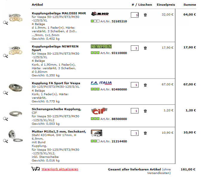

    sollte ich dann doch die kupplung/beläge wechseln wollen....was davon kann ich verbauen ? siehe bild
    So ein riesen Angebot, woher soll man da wissen was man brauch und was nicht ?(

    Nicht das 4-Scheiben-Gedöns. Bei dir reichen die originalen 3-Scheiben (Kork) vollkommen aus. Nimm Surflex oder welche von Newfren.

    Brauche ich dann noch irgendwas ? Neue Trennscheiben oder was auch immer ich noch so brauche ? Ich weiss ich geh euch auf die Nüsse, aber was soll ich denn machen ^^ habe nun schon soviel Geld verprasst, nun muss auch irgendwann mal gut sein.

    Dann kaufe dir gleich ein Set mit passenden Scheiben. Kostet ja nicht die Welt.

    Beim Scootercenter gibt es die. Da einfach mal Kupplungsbeläge PK eingeben. Du hast keine XL2, oder?
