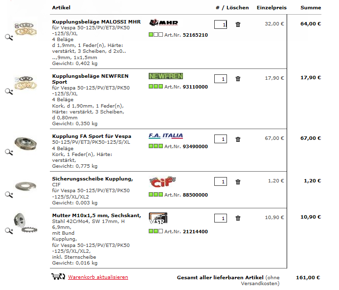

    sollte ich dann doch die kupplung/beläge wechseln wollen....was davon kann ich verbauen ? siehe bild
    So ein riesen Angebot, woher soll man da wissen was man brauch und was nicht ?(

    Nicht das 4-Scheiben-Gedöns. Bei dir reichen die originalen 3-Scheiben (Kork) vollkommen aus. Nimm Surflex oder welche von Newfren.
